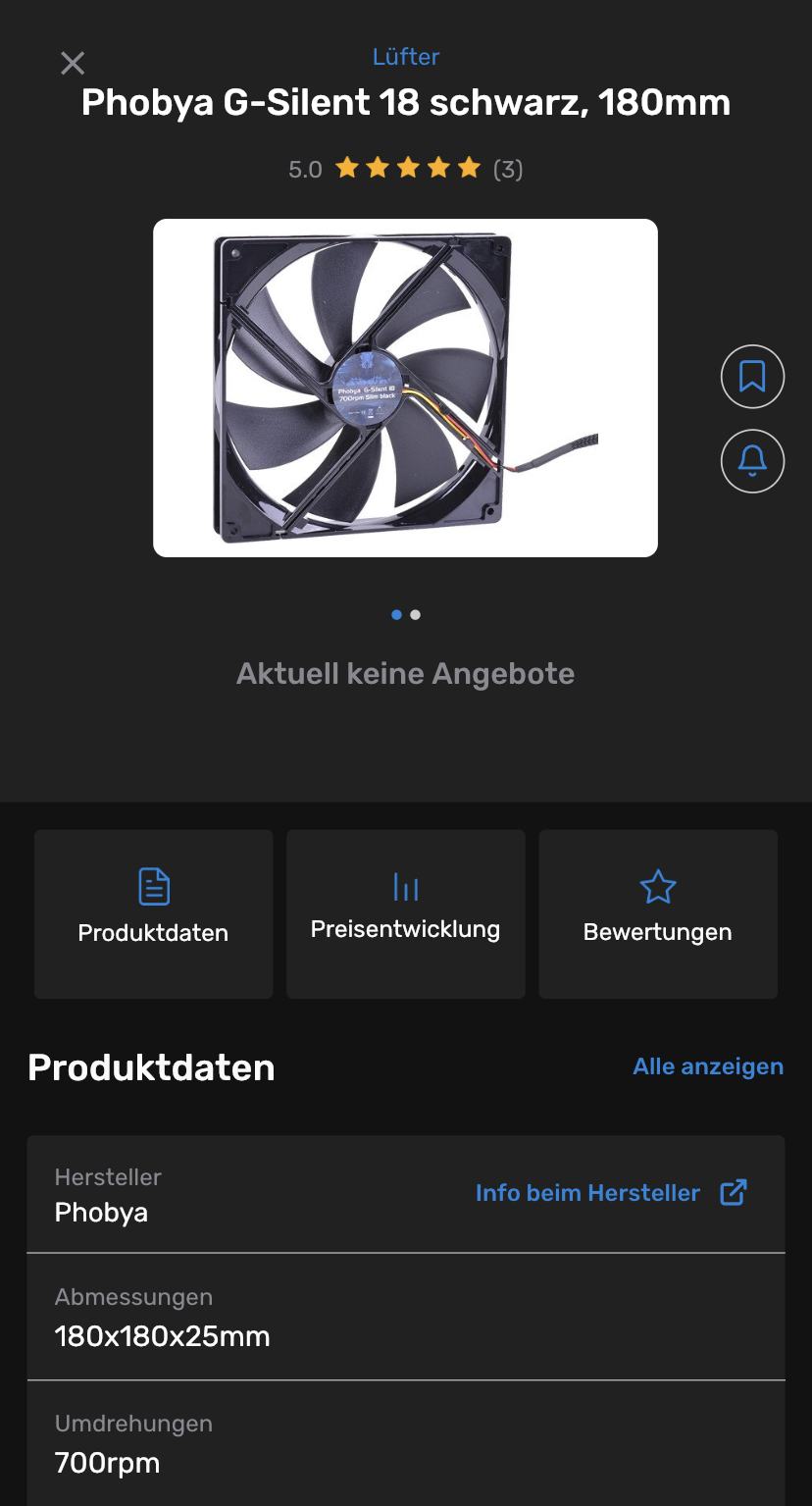

Wie viel Ampere nehmen die zusammen?
Es steht nicht auf der Rückseite der Lüfter und bei Aquatuning haben sie die Lüfter nicht mehr, geizhals verrät mir auch nix… hilft nur ein Messgerät das ich nicht habe

genaue Lüfterbezeichnung?

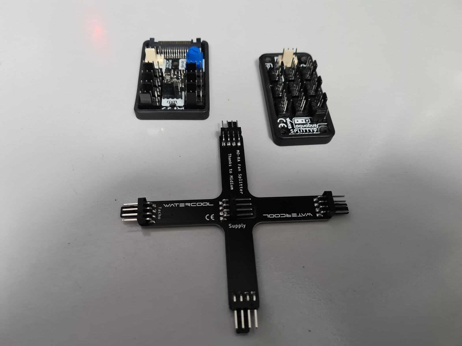

diese Teile könnten auch helfen. Splitty 9 aktiv, normaler Splitty und der Mora Fan Splitter. Es gibt aber auch 7Volt Kabeladapter.

Braucht eigentlich der Splitty aktiv zwingend Strom per Sata oder ist es nur optional wenn man mehr Leistung abrufen möchte ?
den splitty gibt es auch non-active, ohne extra strom. aber ob der active auch ohne strom funktioniert kann ich jetzt so nicht sagen; würde aber fast mal davon ausgehen.
habe den ohne Strom noch nicht laufen lassen. Aber ich denke, wenn der den Stromanschluss hat wird er ihn auch brauchen, bin mir aber nicht sicher. Da kann AC mehr zu sagen.
Habe ihn auch gekauft mit diesem Hintergedanken falls ich mal so einen brauche, aber nun doch wieder PST Lüfter.
Aber zum testen kam ich auch noch nicht. ^^
@Seadersn
stimmt, das ist der auf dem Bild rechts. Der kann dafür aber auch Aquabus. Ein Vorteil wenn man viele Busgeräte hat und diese auch anschließen möchte. Der Nachteil man muss drauf achten, das der inaktive nicht durch zu starke Lüfter überlastet wird. Deshalb setze ich auf den aktiven Splitty
Der Splitty9active hat die beschissenste Sata Buchse, bricht sau schnell aus dne zwei mini Kunststoffpins und biegt hoch.
Ist dann nucht defekt aber nervig.

Das Gerät welches bis zu neun Lüfter, egal welche Größe, die mit Verzögerungen (manuell einstellbar) sicher anlaufen und beides können PWM und DC, heißt Splitty 9. Das Gerät ist preislich zumutbar und bei normaler Handhabung, auch sicher. Es gibt noch andere, ich habe das von Thermaltake in einem Gehäuse mit LED direkt am Mora der unterm Tisch in der Ecke steht, die LED sagt mir ob die Lüfter laufen oder nicht. Da geht nur Strom und PWM-Kabel zum Rechner dort an den AE6. Ich habe verschiedene Möglichkeiten die anzuschließen. Mit dem Kabel haste nur eine und davon brauchste 4 und ob die sicher mit 7V anlaufen muss man ausprobieren. Mit dem Splitty liegen immer 12V an. So genug Werbung.

@Seadersn
Naja, der inactive can 60W durchballern, das sind ca. 27x140mm Lüfter. Mit 27 Lüfter can man nen Copter aus seinem PC machen und davonfliegen. :o
Eher wird da nen Stecker durchschmoren? 👍

@Slipknot
1 Mora beidseitig bestückt sind schon 18 Lüfter bei zwei Mora wären das........moment ich hol den Taschenrechner, sch....Accu alle, auf jedenfall mehr. Will eigentlich nur zur Vorsicht mahnen. Bei mir mit 4 X 200er Noctua blieb immer mal einer hängen. Deshalb habe ich zum aktiven gegriffen und später dann zum Thermaltake. Seit dem weder Ausfälle noch andere Mängel mehr gehabt. Grundsätzlich haste recht der kann viel ab, aber es gibt auch Ausnahmen.
