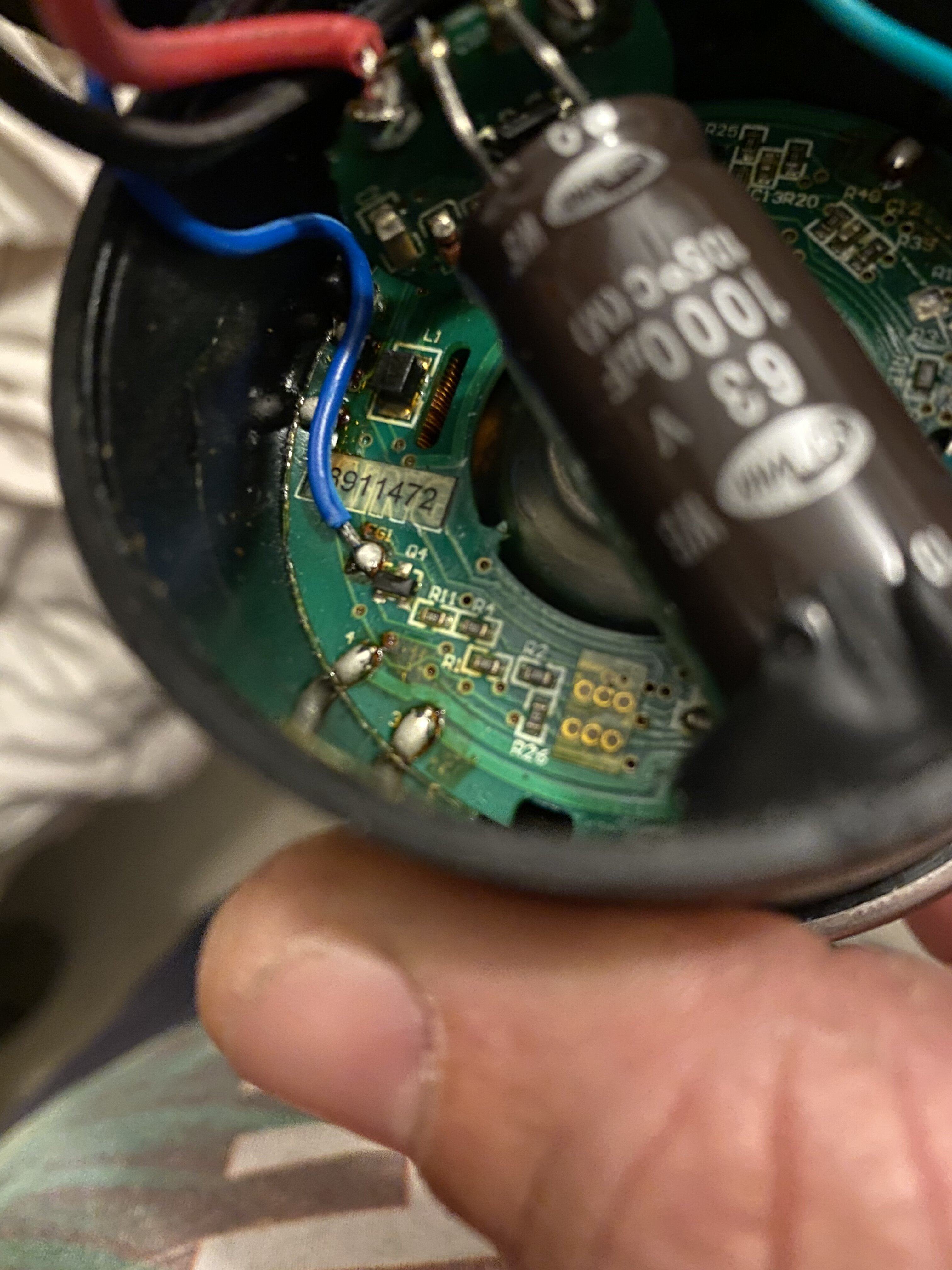

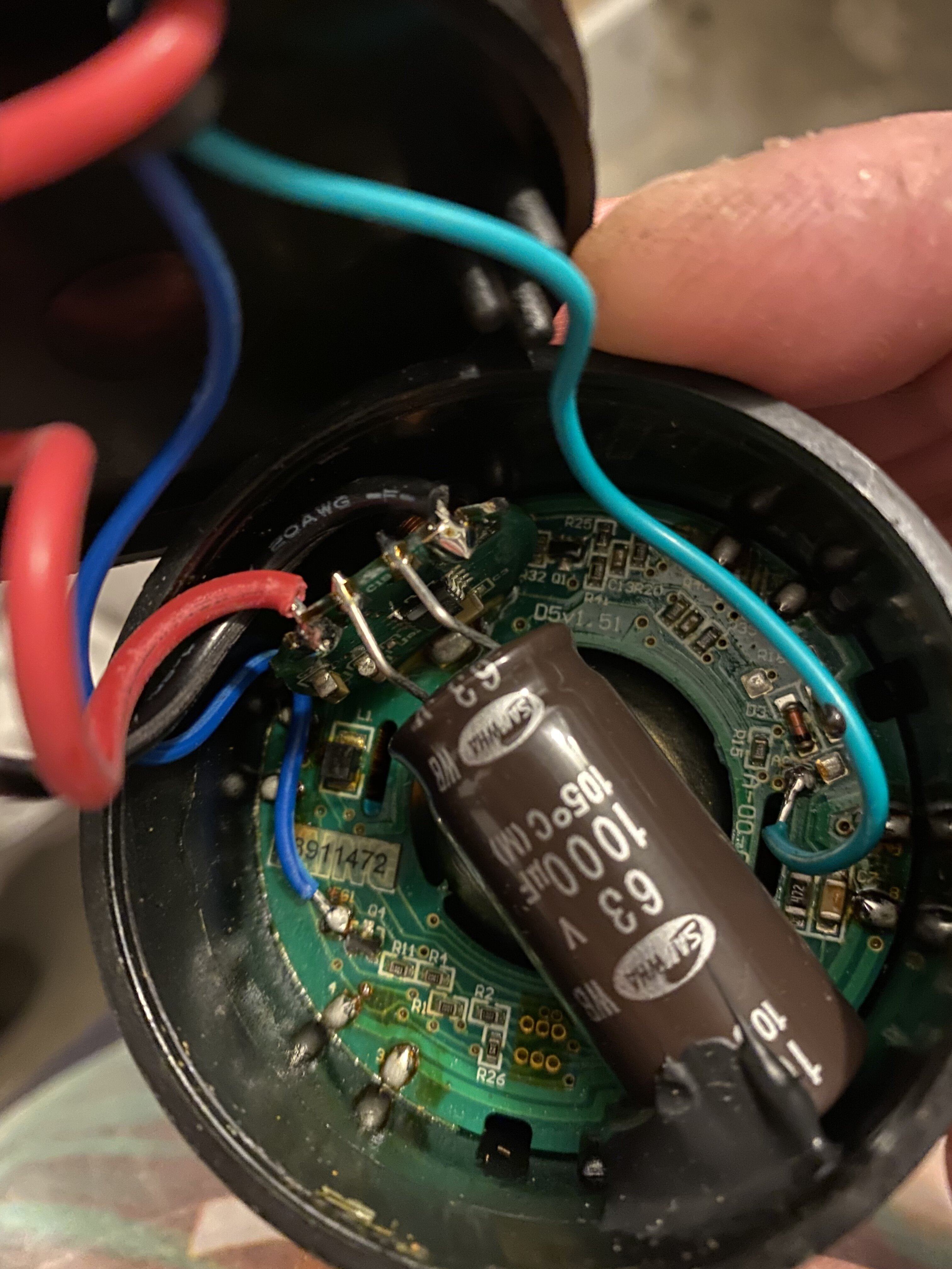

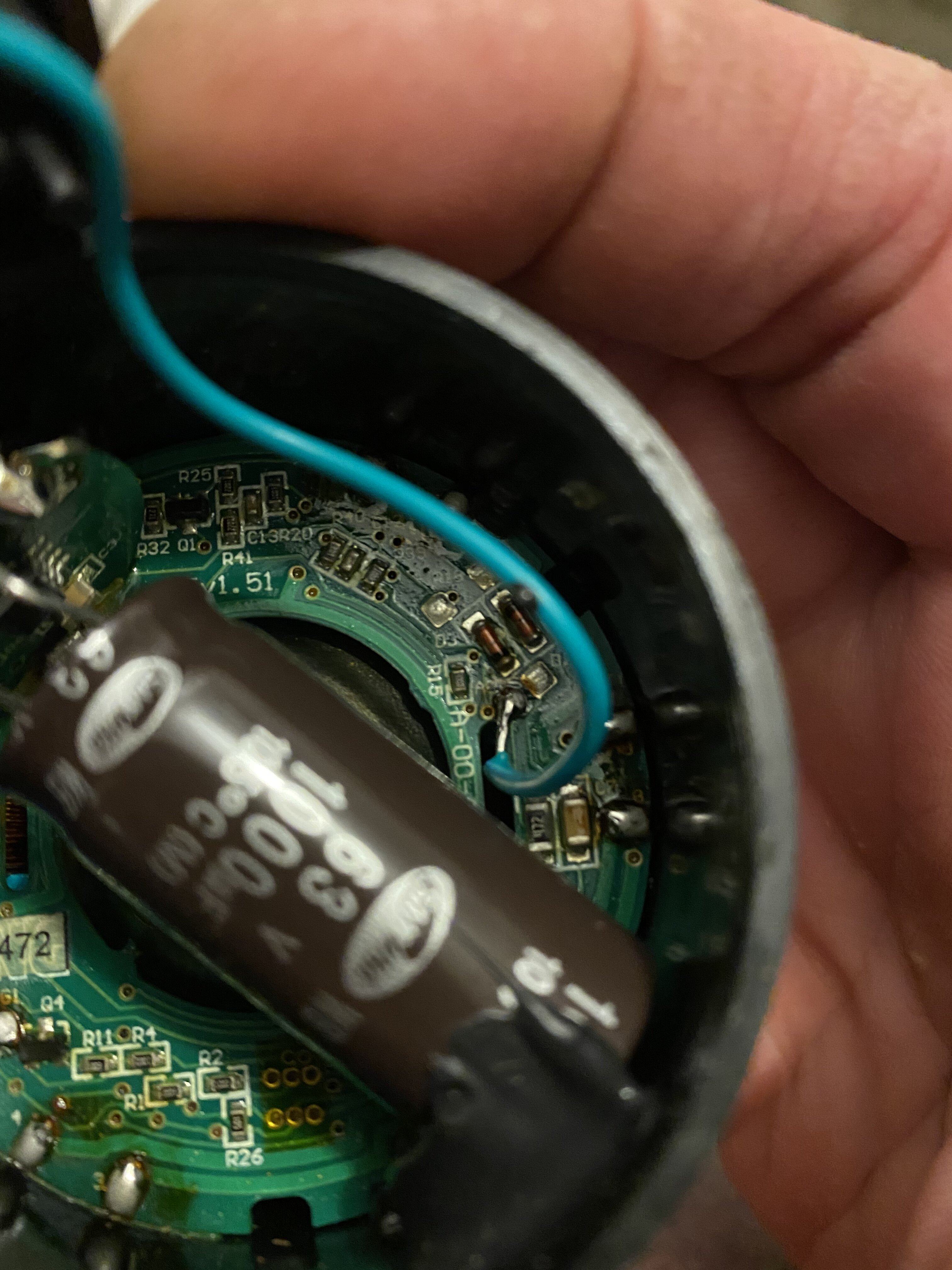

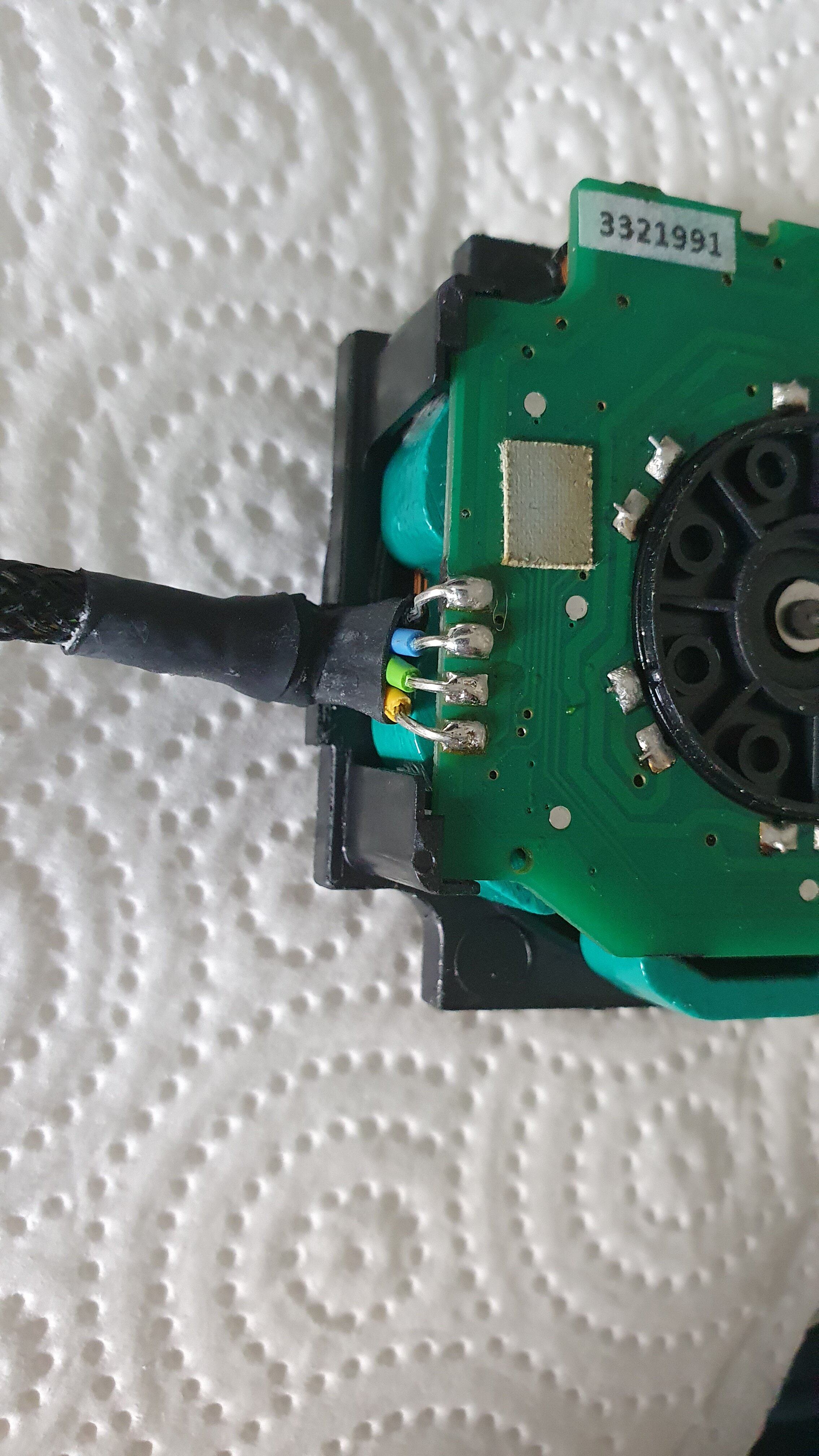

Frage, ich habe eine DDC 3.2 bestellt. Nun bin ich gerade dabei die Pumpe auf 4Pin umzubauen.
Da fällt mir auf, dass für die PWM Leitung nicht markiert ist welche Litze, welche ist. Wollte gerade die Suchmaschine anwerfen, da fällt mir das auf 🤔
Ja was habe ich denn nun? Oder sind die von der Belegung Identisch?
Und anbei ein Bild von der Belegung des MB.

Langt wenn an dem PCB das Bauteil defekt ist, dann hilft auch kein Trick 17 wie bei mir, da war es durch.
Wenn du einen Quadro hast, dann nutzt du einfach die das Tachosignal der anderen Pumpe im Dualtop und stellst es so ein dss Pumpe 2 nach den Vorgaben von Pumpe 1 läuft und fertig.
Falls Garantie/ Gewährleistung drauf ist mal den Distributor anschreiben und ggf. tauschen.
Im Zweifelsfall sofern möglich Pumpe öffnen und das PCB auslesen, anhand der Nummer lässt sich das dann direkt herausfinden welche Litze für was zuständig ist.
Unter Vorbehalt dass die Pumpe dabei nicht kaputt geht, habe noch keine DCC geöffnet.
Diese Nummer? 😅

Kann ich dir pauschal nicht beantworten, aber für gewöhnlich ist es kein Aufkleber sondern ist direkt auf dem PCB beschriftet mit der Versionsnummer.
Wie hier im Bild, muss aber nicht und manchmal sitzt da auch der Aufkleber drüber.
Warte da wohl eher auf die DDC Profis.

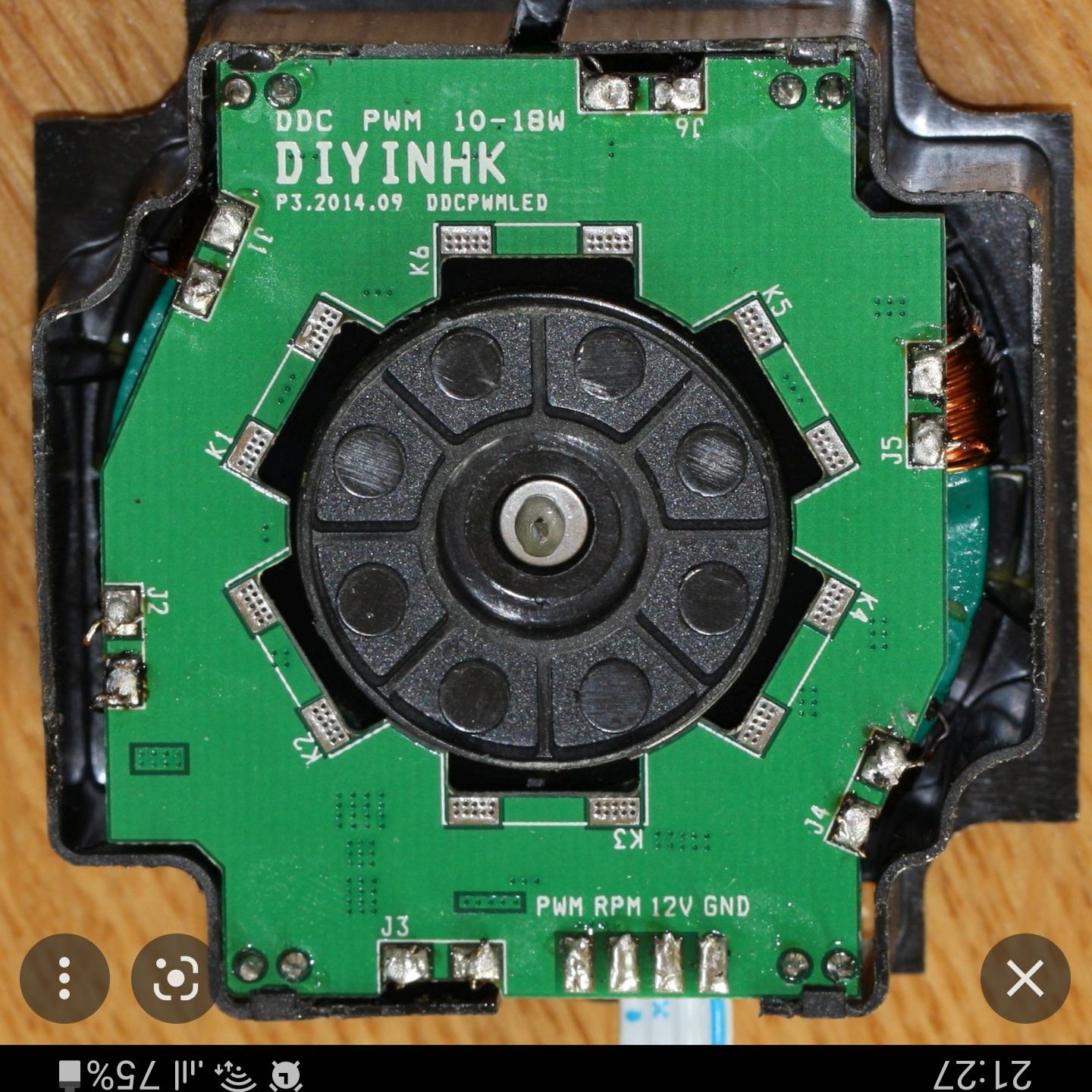

@iLLusionX is wahrscheinlihc noch zu früh für mich, aber hat die 3.2 PWW nicht schon die passenden 4 Adern? Oder hast du die abgelötet und neue dran ohne zu schauen, wo die waren? Aber da 12V und GND schonmal beschriftet sind, hast du ne 50% chance, die anderen zu testen ;)
Wenn du nen ordentliches Multimeter hast, dann kannst du damit auch die Frequenz auf den PINs messen, da wo du nen Signal bekommst ist der Tacho. Es dürfte aber niemanden schaden, mal einfach einen Pin testweise an den Tacho Pin vom Quadro zu stecken, wenn du was bekommst, dann isses der richtige, ansonsten wohl der PWM pin.
Edit: hab mal in meinen Bildern gewühlt, so sieht die bei mir aus, ist ne 18W 3.25

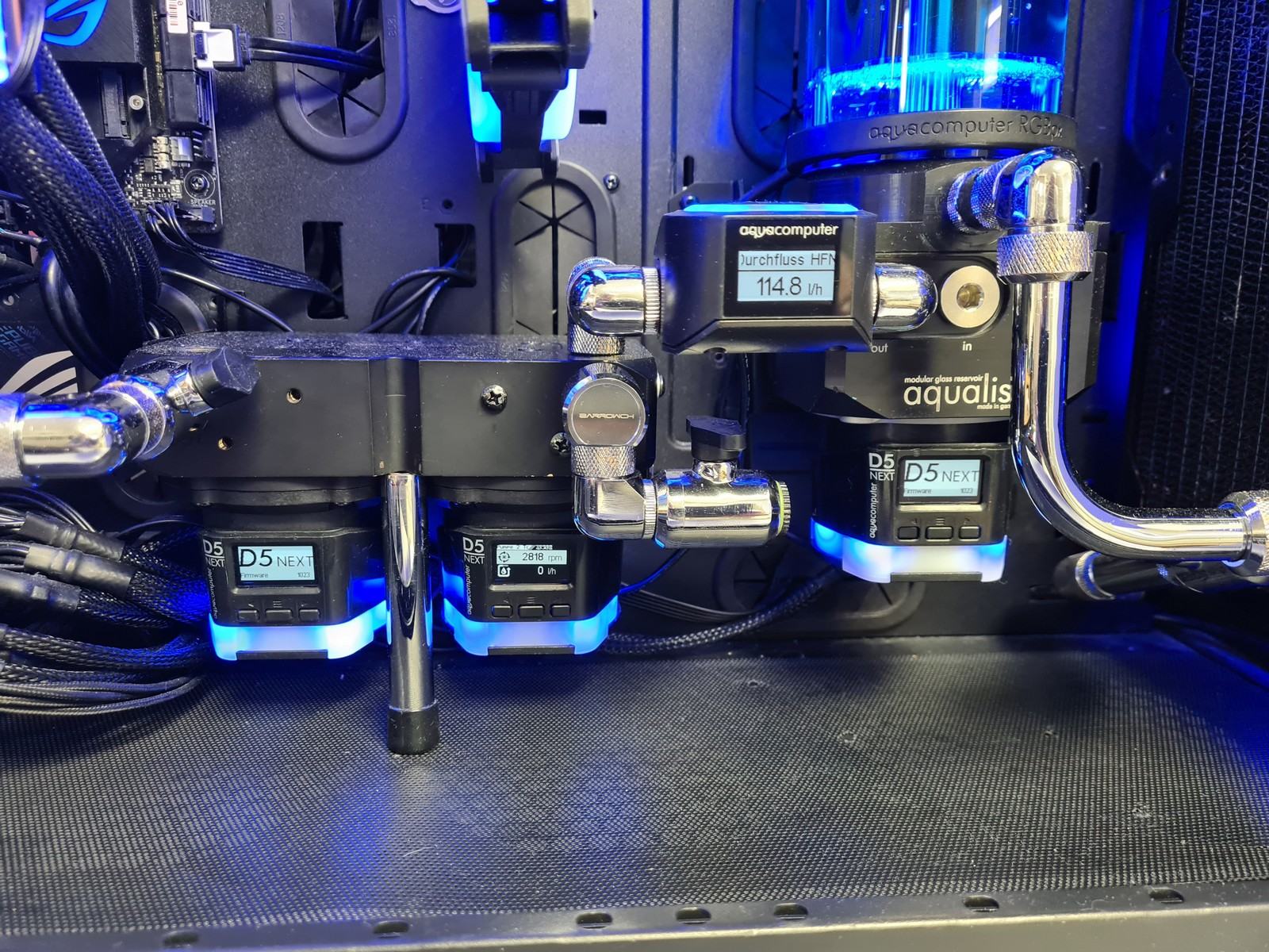

Abend! Habe vor mir ne 2. Pumpe einzubauen. Bin mir noch etwas unsicher, wo in den Kreislauf ich diese einbinde. Spielt das überhaupt eine Rolle, wo im System die zweite Pumpe hängt? Bzw. hat jemand Erfahrung bzgl. dem Durchfluss bei gleicher Drehzahl an verschiedenen Einbauorten? Habe ca. 4 Meter Schlauch verlegt, falls das eine Rolle spielen sollte...
Danke und Grüße
Es ist rein technisch völlig egal, wo die zweite Pumpe hängt. Die baut Druck auf und der muss abgebaut werden. Der Kreislauf muss genug Gegendruck erzeugen und der kommt vom Durchfluss und ist überall gleich. Unterschiede rein durch die Einbauposition gibt es keine, jedenfalls hat mir noch nie jemand nachweißlich welche zeigen können.
Ganz genau. Zudem sind die Pumpen nicht saugend. Es gibt also keinen Unterdruckbereich, sondern nur Überdruck. Die Pumpe schiebt also das Wasser durch die Leitungen und Kühler.
Da der Impeller drehzahlgesteuert ist und diese Drehzahl nicht von der Förderleistung abhängt, ist auch die Drehzahl der anderen Pumpe im System egal. Der Impeller wird immer schneller drehen als das Wasser durchfließt. Ich betreibe eine DDC auf 100 Prozent (voll entkoppelt) und eine D5 auf 9 Prozent (fest in einer Distro). Funktioniert wunderbar. Die D5 bringt auch ihren kleinen Beitrag ein. Stell ich sie aus, fehlt einiges an Durchfluss.
Fazit: bau die Pumpe dort in den Kreislauf, wo es dir passt. Außer direkt vor dem AGB. Das bringt zu viel Stress im Entlüftungsvorgang und bis zu völligen Blasenfreiheit.
