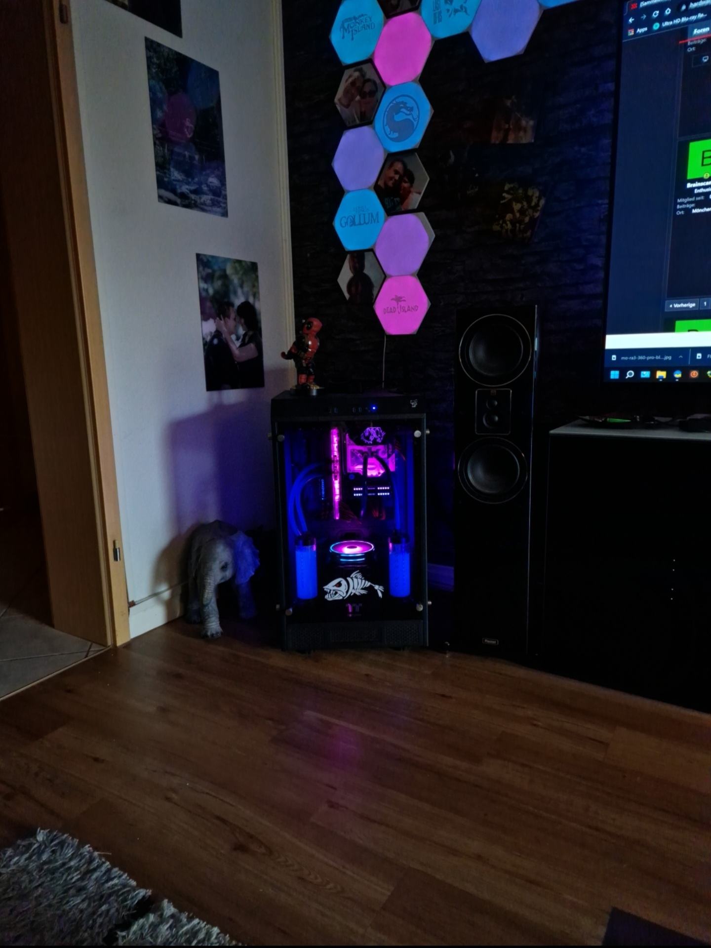

glaub ich dir sofort, aber sehen Tu ich von dem Ding rein Garnix :) also ist das design schonmal egal. Wenn ich jetzt wüsste, was ich ja nicht weiß ist, wie besser der gegenüber dem Alphacool kühlt, und sagen wir mal 10grad ( einfach in den raum geworfen ) würde ich sofort den bestell button für den Mo-Ra klicken, aber wenn es echt jetzt nur 2-3 grad "wären" müsste ich mich doch hinterfragen ob sich die 80€ lohnen würden. Wie gesagt ich bin nicht so fixiert, ob das Wasser nun 25 grad hat oder 30 grad. Manche hier bekommen ja schon bei 28 grad schweißausbrüche und überlegen sich schon wie sie 3 Mo-Ra´s dran bauen. Aktuelle Situation ist halt. der 480er Radi kommt schon ganz schön ans schwitzen was die 3080TI angeht. Gestern lag ich schon auf Kotzgrentze der 38grad. Ist mir "eigentlich" auch Wumpe, aber besser geht immer. aus dem Grund kam die Idee den Mo-Ra oder anders Produkt hinten an mein Case zu schnallen.
Aktuelle sicht auf mein PC :)
Schicke Ecke ... fast schon elefantös (y)
OK, Optik ist dann dahinter natürlich Wurscht.

Zu den Elefanten, sind nur 2, hier in der Bude geistern noch mindest 50 weitere ( Frau sei dank ) :)
Meine beste Hälfte ist auch Elefanten-Fan, daher bin ich direkt davon getriggert gewesen :bigok:
genau das lag mir auch auf der Zunge.
Sieht aber trotzdem mega aus :love:
nur den dicken Speaker würde ich (persönlich) nicht so nah an den PC stellen.
Die Beleuchtungspaneele habe ich auch schon länger im Fokus, aber da ist die Auswahl (schon alleine an Formen) ja gigantisch
Das sind Magnat die sind gut abgeschirmt :) Hab ich Übrigens 11 von ^^ :) ( sch...nz auspack )

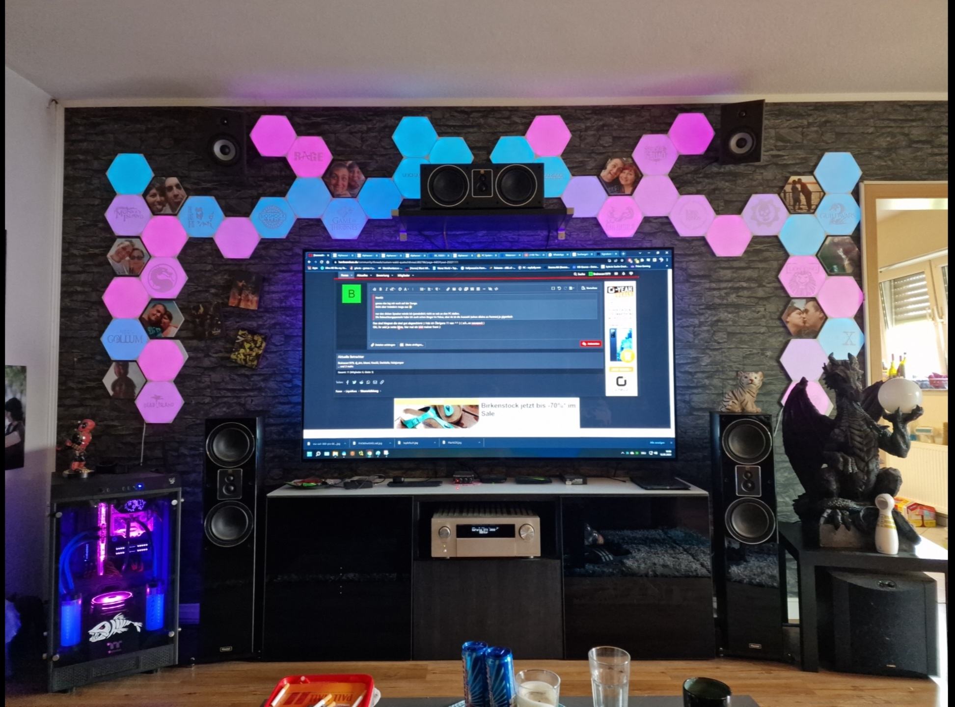

Oki, ihr seid ja nette leute, hier mal ein bild meiner front :)
Wie du am bild erkennst Hardwareluxx forum :)

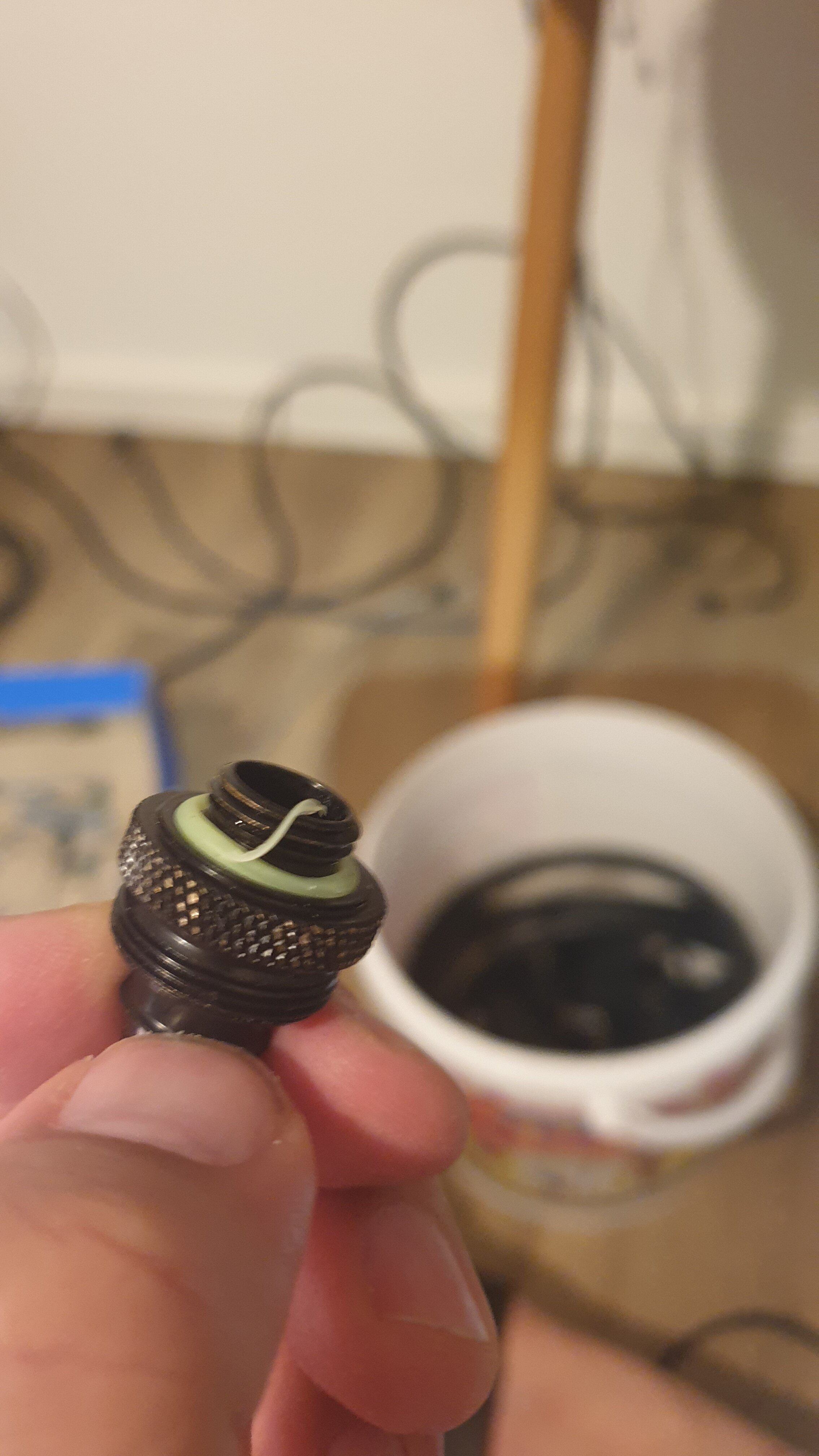

Was meint ihr, alle demontieren Bauteile in eine Wanne mit Spülen und gut spülen müsste doch langen um alles an DPU Klebkrams abzubekommen?
Und das Gummi siehe Anhang noch nutzen?
