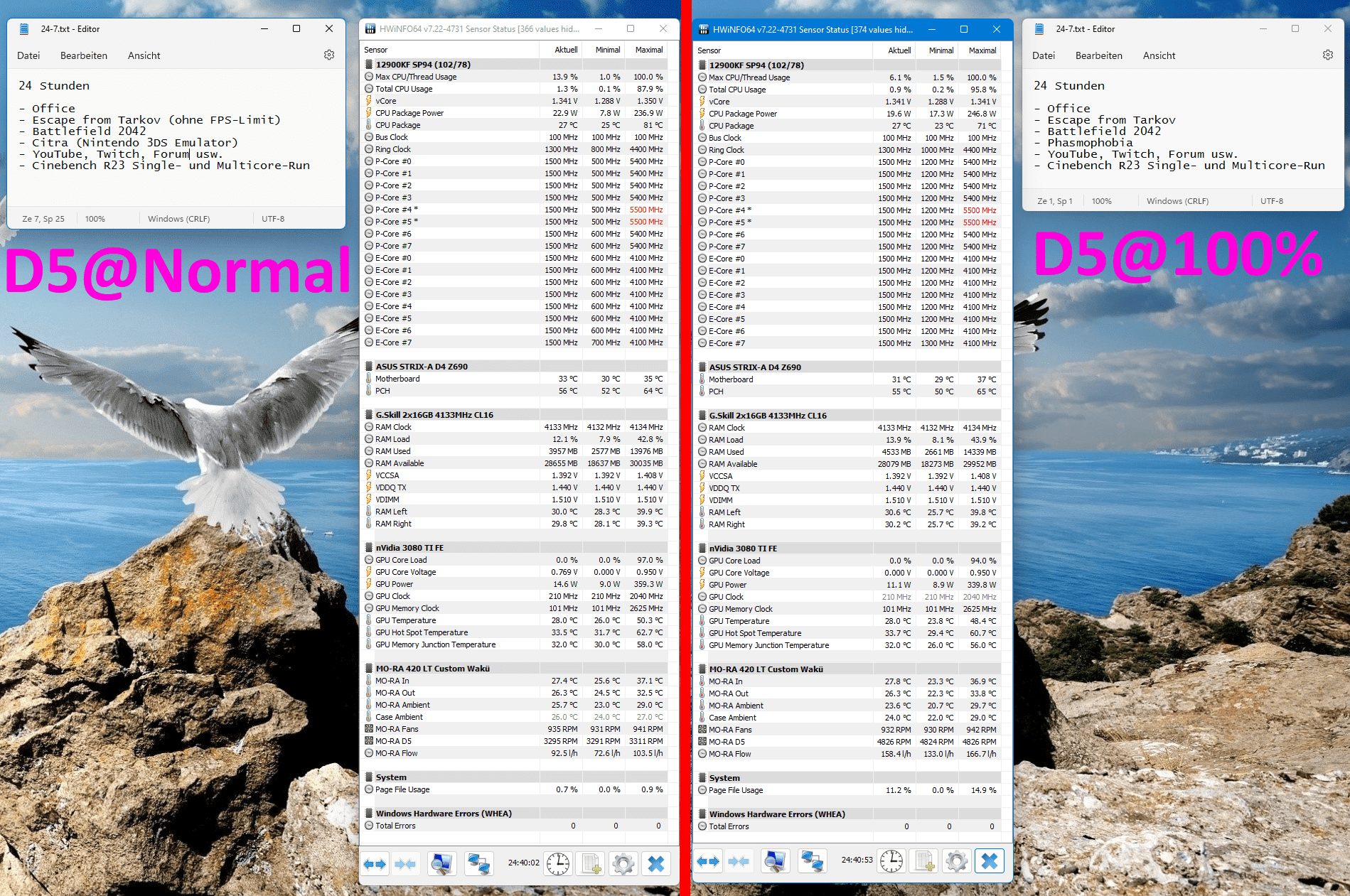

Im direkten Vergleich, sehe ich kaum Vorteile mit dem erhöhtem Durchfluss (bis zu 63 Liter pro Stunde mehr). Leider kann ich den Durchfluss nicht weiter erhöhen (>200 Liter/Stunde), da die D5 einfach am Limit läuft. Mir geht es bei dieser Frage nicht um ein paar Euro Anschaffungskosten, sondern um den Aufwand dahinter.
So vergleichbar wie möglich:
@BF2-Gamer
Wie bereits gesagt mit 70 bis 100 l/h und 2 oder 3 Pumpen bei 30 bis 50% ist es effizient und ebenfalls dezent in der Lautstärke.
Mehr Pumpen für mehr Durchfluss werden dir keinen deutlichen Vorteil bringen, den erhält du durch konstant bleibenden Durchfluss bei mehr Kühlfläche.
Dazu gab es hier von Sinusspass, Germanium und vielen anderen vor einigen Monaten.
Gerade auch in Bezug auf D5 und DDC.
Abgesehen von der Lautstärke (bin offensichtlich eh Hörgeschädigt)... Kann man eine D5 auch dauerhaft mit 100% laufen lassen? :fresse:
Klares ja, dafür sind sie ausgelegt, habe von einigen gehört dass die Pumpen (diverse D5) unter Volllast 7 bis 10 Jahre ohne weiteres mitgemacht haben, einige auch deutlich länger, jedoch weiss ich hier nichts von einer Dauerlast am Limit.
Lediglich bei den D5 Next (elektronische Steuereinheit) und maximal allem was PWM hat sind es natürlich Bauteile ausserhalb der Pumpe an sich welche theoretisch afälliger sind.
Glaube Eher werden die geflutet, Stecker falsch gesteckt und Kabel gemoddet, soweit gerne bei beiden letzteren ein Kurzschluss das Aus darstellen kann.
Wichtig ist hier nur dass der Loop in Intervallen 1 oder 2 x im Jahr kontrolliert wird und dass das Liquid je nach Hersteller nach 1 bis 2 Jahren gewechselt wird.
Korrosion, Abrieb und k.A. treten ja bei allen mechanisch beweglichen Teilen und überall wo etwas fliesst irgendwann auf.

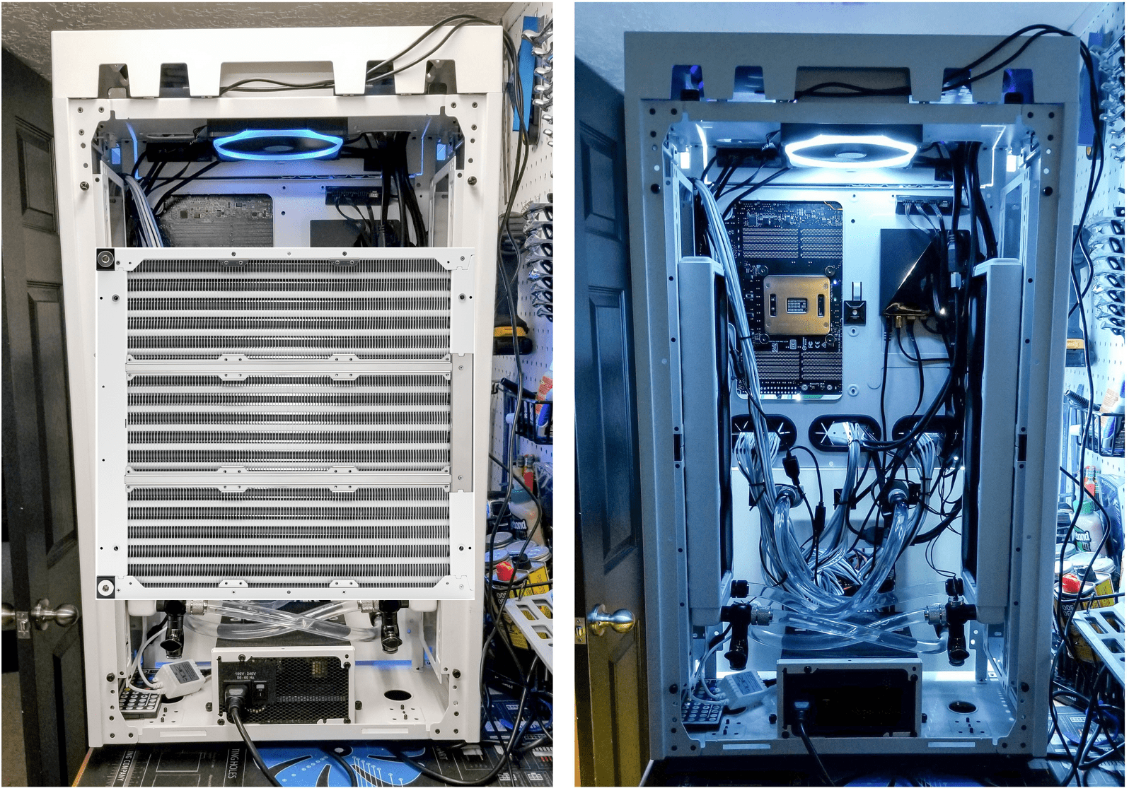

Warum nur die GPU. Ich habe The Tower 900 mit 2x Thermaltake 480x60er Radis im Hinteren Teil gelegt. Die Idee kam "nur" weil die Hintere Sektion also auch die "Tür" vom Gehäuse +-38CM Breit ist, und ich am überlegen Bin die Tür des Gehäuses gegen eine Mo-Ra zu Tauschen, da die 360er Mo-Ras exact +-38cm sind.
Aus dem Grund soll auch nur die GPU gekühlt werden, da ich den frei gewordenen 480 Radi in den Kreislauf der CPU mit einbinden möchte. Eine Komplette auslagerung des Kühlkreislaufes will ich nicht. Was Lüfter angeht. Habe 8x Artic BioniX P120 und 8x Artic P12 PWM PST Lüfter hier liegen.

Willst Du Dir tatsächlich 2x die Infrastruktur antun? Also 2x AGB, 2x Pumpe, getrennte Verrohrung etc.?
Das schlabbert auch nochmal gut Platz und auch 💶
Hab ich doch jetzt auch schon :)
Mein Aktuelles System hat 2x Pumpe 2 AGB, 2x Radis, also wär der Umbau in 5 min erledigt. Beide Schlüche aus dem 480er raus, in den Mo-ra, 2 neue schläuche verbinsung zum ersten 480er Radis setzten :)
na dann, ran an die Werkzeuge
