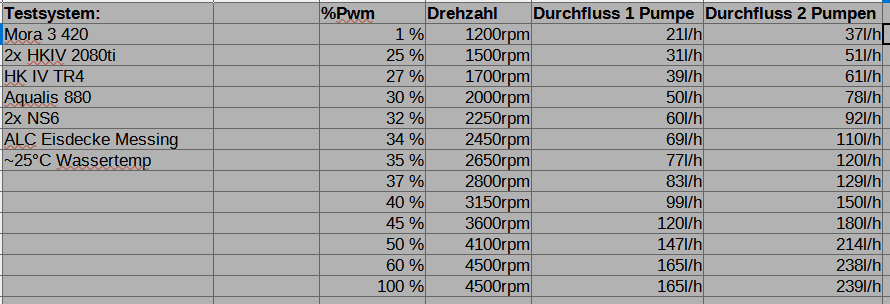

Na ja, das ist ja quasi nix. Bei deutlich zweistelligen Zahlen sollte es schon was ausmachen. Vernachlässigen würde ich es nicht.
und komme bei ~25,5° im Vorlauf auf folgende Durchflusswerte:
% - L/h
Könntest du das nächste mal da noch die Drehzahlen mit angeben? Pwm-Kurven können variieren und mal verläuft eine exponentiell, linear oder logarithmisch. Oder gefühlt komplett random. Mit Drehzahlen kann das ja nicht passieren.
Also in etwa so:
Darauf wollte ich aber auch hinaus, dass "ein paar" Winkel nix wildes sind.
War nur schnell gemacht, sollte keine große Messreihe werden.

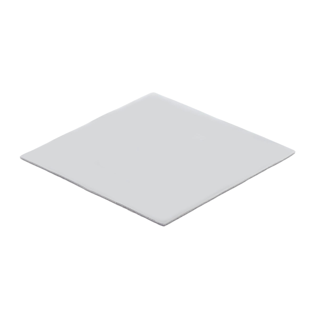

Die Temperaturen mit den originalen Bykski Pads für den 3090FE Block mit aktiver Backplate sind ja absurd schlecht... Memory junction bei max 78°C, Entspricht einem Delta von 48°C(!)
Ich wollte eigentlich 1.5mm Arctic Pads nehmen, aber die waren zu dick. Die 1.8mm Bykski Pads sind extrem weich
Welche Pads könnte ich stattdessen nehmen? Mehr als 20€ für alle Pads neu wollte ich nicht ausgeben.
Hab den Link nicht parat aber im GPU Kühler Thread sind alle Lösungen vorhanden.

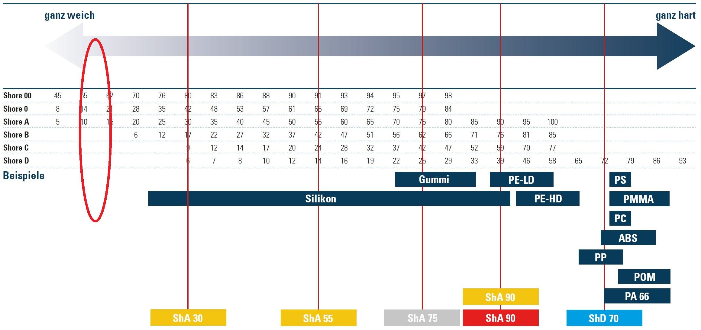

Ja, dass der Bykski Block eigentlich 1.5mm Pads möchte, die Gelids zu vermeiden sind und Alphacool teilweise empfohlen wird habe ich schon herausgefunden...
Ich hatte mit 1.5mm Pads von Arctic die Montage getestet - Die sind aber definitiv zu hart, die GPU selbst hatte am Ende gar keinen Kontakt zum Block.
1mm Arctic sind dann vermutlich zu dünn, d.h. irgendeine weichere 1.5mm Alternative muss her
Die Alphacool Ultra Soft gibt's leider nicht in 1.5mm, müsste also 1mm und 0.5mm kombiniert werden, was aber gar nicht so gut ist.

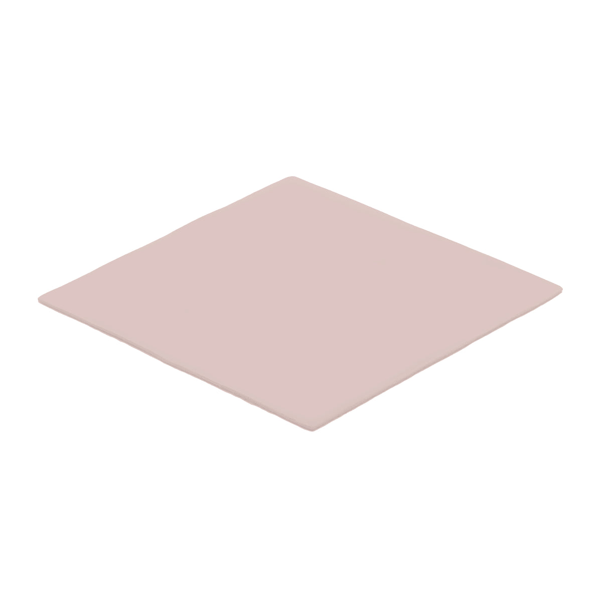

@java4ever

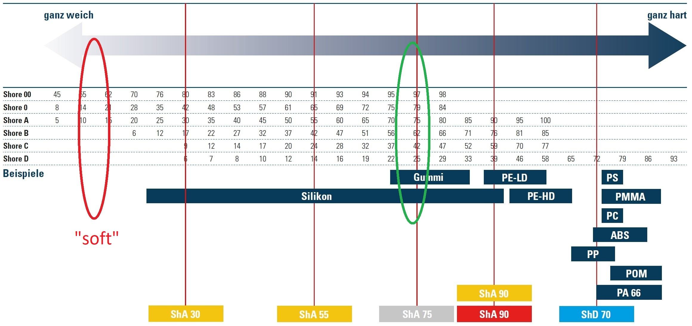

Diese extra weiche Variante mit einer geringen Härte von 60 Shore 00 hat eine kneteartige Konsistenz und ist dadurch hoch-flexibel. Bei Druck verformen sich die Pads permanent, passen sich flexibel der Oberflächenstruktur an und springen nicht zurück in ihre Form.
GEN_EC360_GOLD_SOFT_Technical_Datasheet_de_v2_03c79418-c732-44a7-aed9-862e7440bcf5_1024x1024@2x.png
Günstiger, ähnliche Werte:
Sie sind besonders für Wasserkühlungen geeignet und hoch-flexibel durch ihre kneteartige Konsistenz. Bei Druck verformen sich die Pads permanent, passen sich flexibel der Oberflächenstruktur an und springen nicht zurück in ihre Form.
GEN_EC360_SILVER_SOFT_Technical_Datasheet_de_23e88486-6b1c-489d-8296-eaba42d3ae97_1024x1024@2x.png
Nutze die glied pads auf meiner 3090 ohne jegliche Probleme
Nicht zu verwechseln mit denen ohne den Zusatz "soft", die von der Härte bzw. dem Datenblatt einen völlig andere Baustelle sind.
An der Spitze steht die "Platinum".
"soft"
und das Gegenstück:

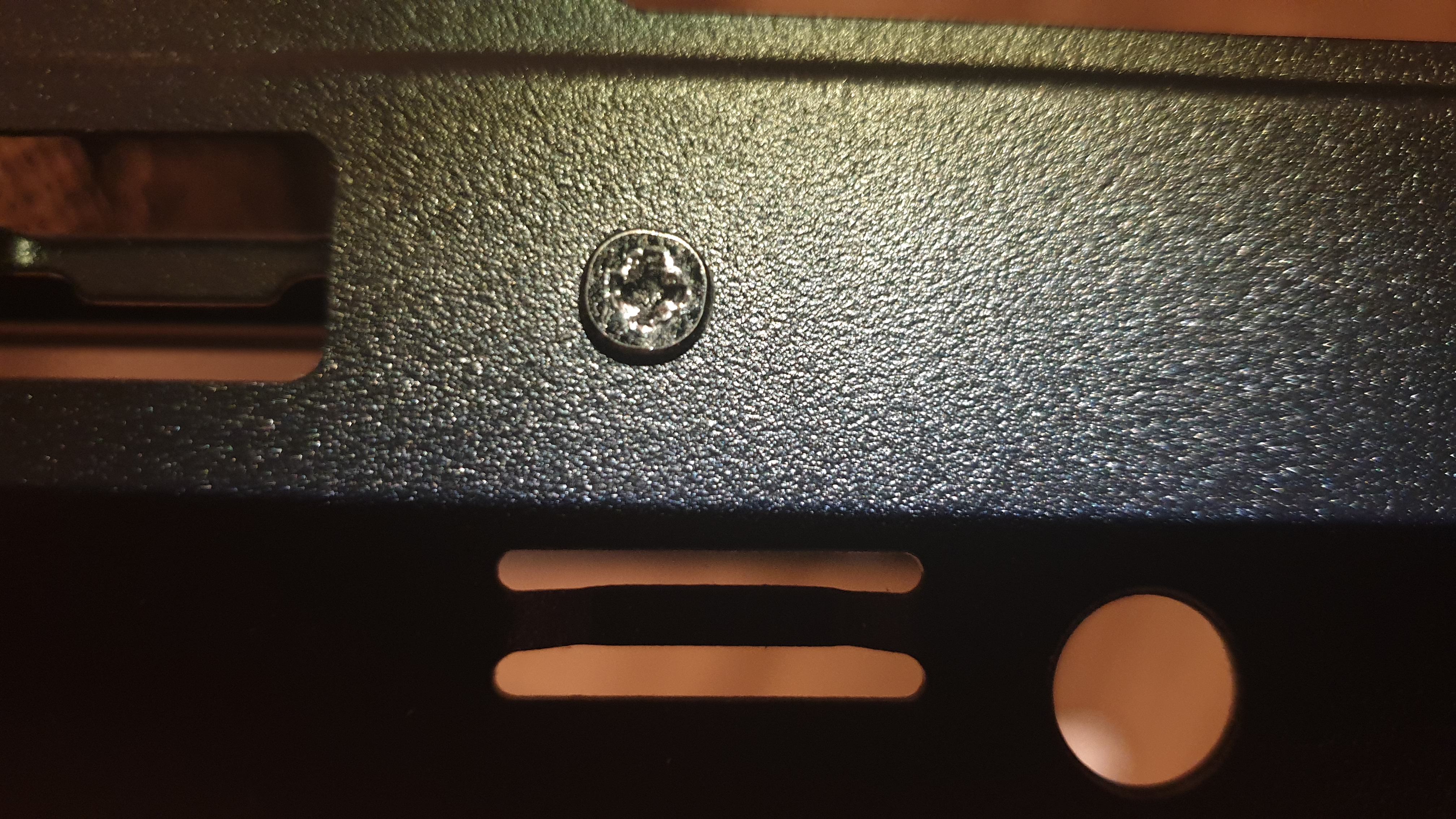

Wenn im Alugehäuse eine Schraube nicht zu lösen ist und der Schraubenkopf schon stark durch ist, dasselbe an einem Teil vom Radiator, was meint ihr lohnt da eher; Caramba Multiöl oder Bohr und Schbeideöl um die Schraube ggf. anzulösen?
Denke mal die Schraubengewinde sind minimal kleiner als die Schrauben, somit sitzen diese fest.

Kommst von hinten an die Schraube( n ) dran? Würde sie dann am Gewinde mit ner Zange packen und ausdrehen. Würde Caramba nehmen.
Variante 2:Guter Bit und mit dem Schrauber auf niedrigster Stufe probieren.
Ansonsten bleibt noch, wenn nicht im sichtbaren Bereich, das Ausbohren und ein neues Gewinde schneiden
Letzteres geht leider nicht, ja komme an die Schraube von hinten, aber bekomme sie nicht gegriffen.
Ich teste morgen mal aus ob es über Nacht mit Caramba geklappt hat, ansonsten andere Montage und ggf. Radiator oben im Case.

Du kannst es, wie schon gesagt mit Caramba, o.ä. probieren. Oder Du holst Dir sowas hier. Erst Caramba dransprühen, einwirken lassen und dann mit so einem Schraubenasusdreher. Und vllt. macht es Sinn, die Schraube mit einem Lötkolben z.B. schön heiß zu machen.

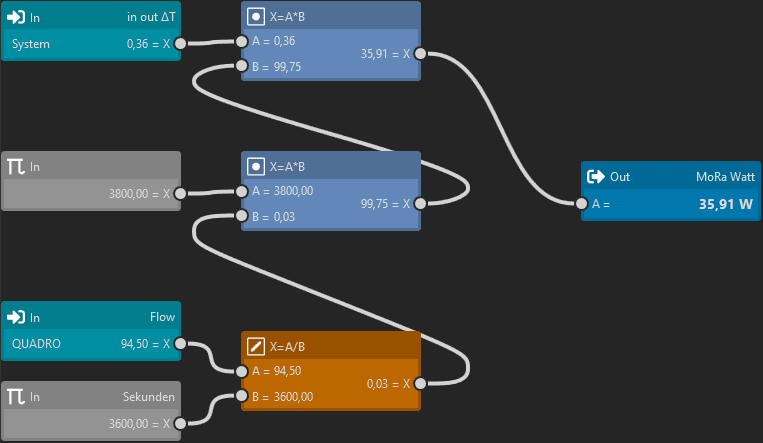

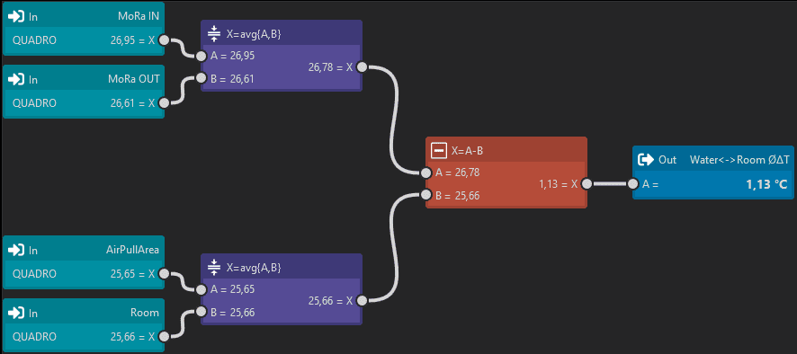

@Sir Demencia du regelst bisher dann rein nach wassertemp? hast du vllt. die möglichkeit, noch einen sensor anzuschließen, der dann in der luft hängt? dann könntest du aus einem luftsensor und dem gpu-out sensor das delta berechnen lassen und danach regeln (regelung über's delta hat eben den vorteil, dass du über das gesamte jahr die selbe kurve mit der gleichen lautstärke nutzen kannst). oder vielleicht auch einen durchschnittswert aus dem heißesten (gpu-out) und dem kühlsten (d5) sensor und diesen wert dann als wassertemp für delta berechnung nutzen? wie auch immer, für regelung rein nach wassertemp würde ich immer die wärmste stelle im loop nehmen.
einfach mal als beispiel meine config: hier sind vier sensoren verbaut, zwei im wasser und zwei in der luft. wasser = 1x radi-in und 1x radi-out, luft = 1x mitten im raum an der decke mit ca. 5m verlängerung und 1x ca. 10cm entfernt von den lüftern mittig vor'm mora (da der mora unter'm fenster steht, ist hier öfter mal eine differenz von ein paar °C zwischen den luftsensoren). es wird jeweils von den wasser- und luftsensoren der durchschnitt berechnet und die end-werte dann für deltaT-berechnung genutzt, wonach dann eben die lüfter gesteuert werden.
hart... wo regelst du das? Kann man das in der Aquasuite? Evtl. gebe ich mir auch die Aktion :geek:
@Seadersn : Was für einen Luftsensor hast Du denn? Ich hab so 2 ganz einfache, die (glaube ich) bei einem MoBo beilagen. Sind so um die 60cm lang. Die Idee mit dem Delta find ich auch ganz spannend. Und dann hätte ich die gleiche Frage, wie @AndyF . Wie und wo regelst Du das? Ein Aquaero 6 LT ist vorhanden. Die Lüfter laufen über einen Splitty zusammen und gehen dann an dfen Aquaero.
Ach und vllt. für den einen oder anderen noch ganz interessant: Früher hatte ich Schlauch und Wasser von Alphacool. Nach einem Jahr etwa fürchterlicher Schleimbefall. Nach Tips hier im Forum dann umgestiegen auf Meyhams Ultraclear- Schlauch und Wasser ist DP Ultra von Aquacomputer. Schimpf und Schande über micih. ich hab das Sys seit etwas über drei Jahren glaube ich nicht mehr gereinigt. Jungs, wie die Zeit verfliegt. ;)
Hab mir meinen Filter mal ganz genau angeschaut. Nix. Absolut sauber. Keinerlei Schmonz drinne. Also, ich kann die Kombi nur absolut empfehlen.
@AndyF jep, aquasuite, i absolutely love this software :love: :d
(momentan bürobetrieb, fenster geschlossen)
@Sir Demencia die (gigabyte x570 master 1.1) board- und quadro-beigelegten nutze ich ebenfalls. (y) die im wasser sitzen sind welche von barrow zum einschrauben.
wie das geregelt wird s.o. :) abgestimmt wurden alle sensoren, indem sie allesamt in einen eimer wasser gelegt und dann die temperaturanzeige via offset in der aquasuite angepasst wurde( n).
Danke dir. Wow, die Software kann schon was. Habe mich mit dieser noch gar nicht so beschäftigt. Habe nur meinen DFM dran und nen Alarm eingestellt. Lüfter habe ich am MB angeschlossen. Leider laufen die am Aquaero nur mit minimum 780 rpm was ca. 5v beträgt. Darunter geht immer mindestens 1 Lüfter aus. (9 Lüfter am splitty)
Am MB bekomme ich sie auf Minimalstufe -ca. 300 rpm. Habe mir aber auch echt nicht viel Zeit genommen um das zu lösen, da mir es im Grunde egal ist, wo die Lüfter hängen. Aber wenn ich mir so anschaue, was das kann, setze ich mich vll nochmal damit auseinander.
es gibt hier auch einen von shirkhan glaube ich erstellten aquasuite thread, dort kann man sich nette anreize holen (y) irgendwo im netz hatte ich zB mal eine virtuelle alarm ausgabe gefunden, die beim über-/unterschreiten einer oder mehrerer von vier dort gesetzten grenzen (ich hab pumpen-rpm, cpu temp, gpu hotspot temp und flow genutzt) erstmal eine meldung ausgibt und nach 20sek dann den pc 'runterfährt (siehe anhang1 "warnung"). oder auch eine anzeige der vom mora abgeführten watts (s. anhang 2 "watt_mora"). gibt schon seeeehr viele möglichkeiten, dort etwas zu realisieren! hammer programm :)
Bei mir wäre das dann etwas simpler:
GPU_out X°C = A
D5Next X°C = B
Luft Z° C = C
Durchschnitt von A und B minus C = Delta
Ist das richtig?
jep :)

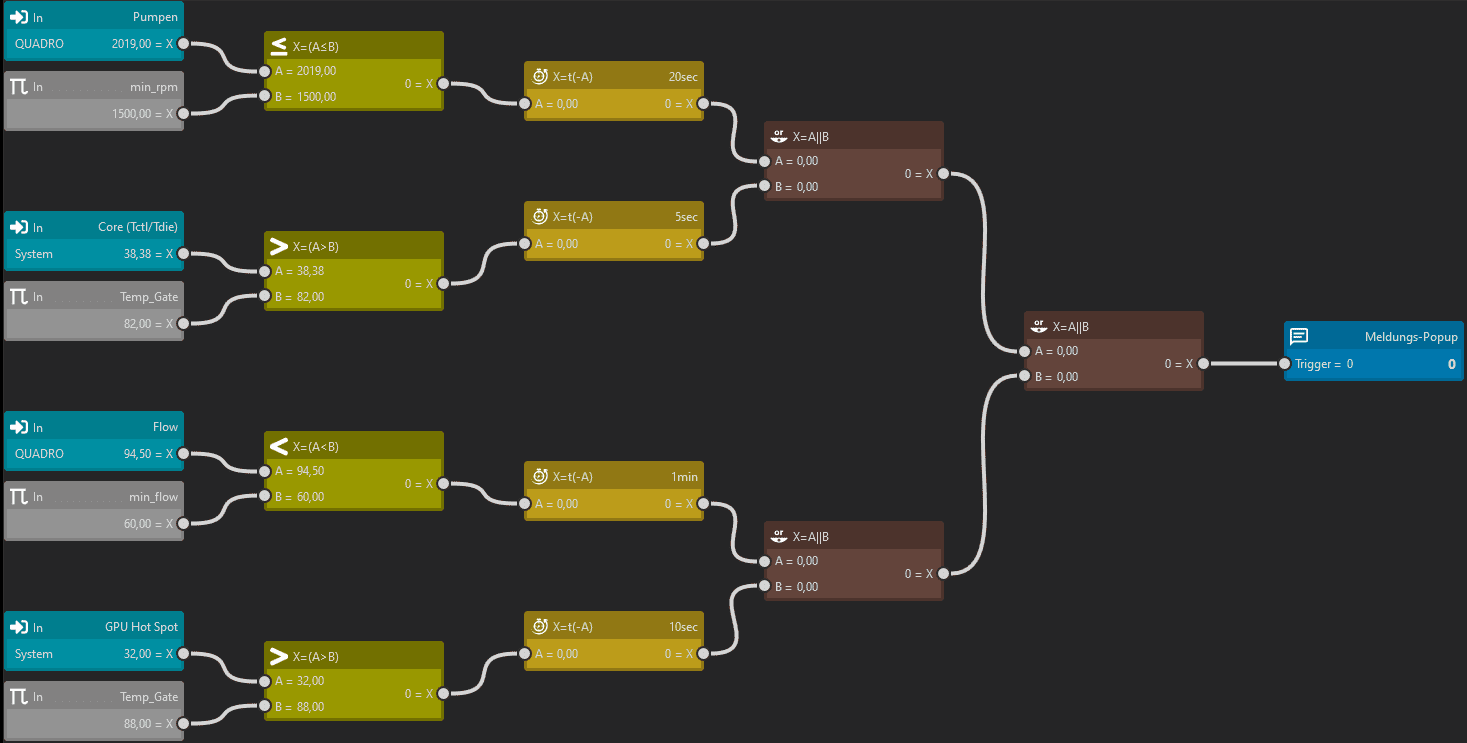

Das mit dem Shutdown und dem Alarm habe ich bereits drauf. Nach mehreren Testversuchen mitten in der Nacht und einem wachen Kind :fresse::fresse:

Dremel und Trennscheibe, Schlitz schneiden und dann mit nem guten Schraubendreher die Schraube ausdrehen. So wie die Schraube sitzt sollte das gut gehen.
Ist ne ganz billige, weiche Schraube, die ist bei jedem Furz wieder durch, ebenso alle Schrauben die sich ins Alu ziehen und die Gewinde.
Ich lasse die nun entweder drin oder bohre die auf um sie die gegen eine M6 oder M5 aus Stahl zu tauschen, dann wird die mit Unterlegscheiben und Muttern gesichert.
Edot: Auf Lange Sicht muss aber echt mal ein Set Gewindeschneider und Linksausdreher her.
