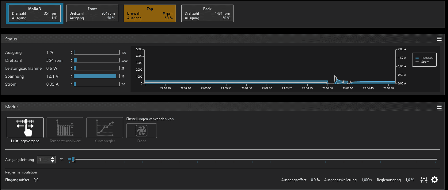

Aufgrund der AS Neuinstallation sind derzeit alle Settings nicht gespeichert und ich kann den Gesamtverbrauch am Quadro nicht messen, aktuell zeigt mir die AS auch keinen Verbrauch in Watt und Ampere mit an.

Danke dir für die ausführliche Antwort mit den Screenshots :bigok:

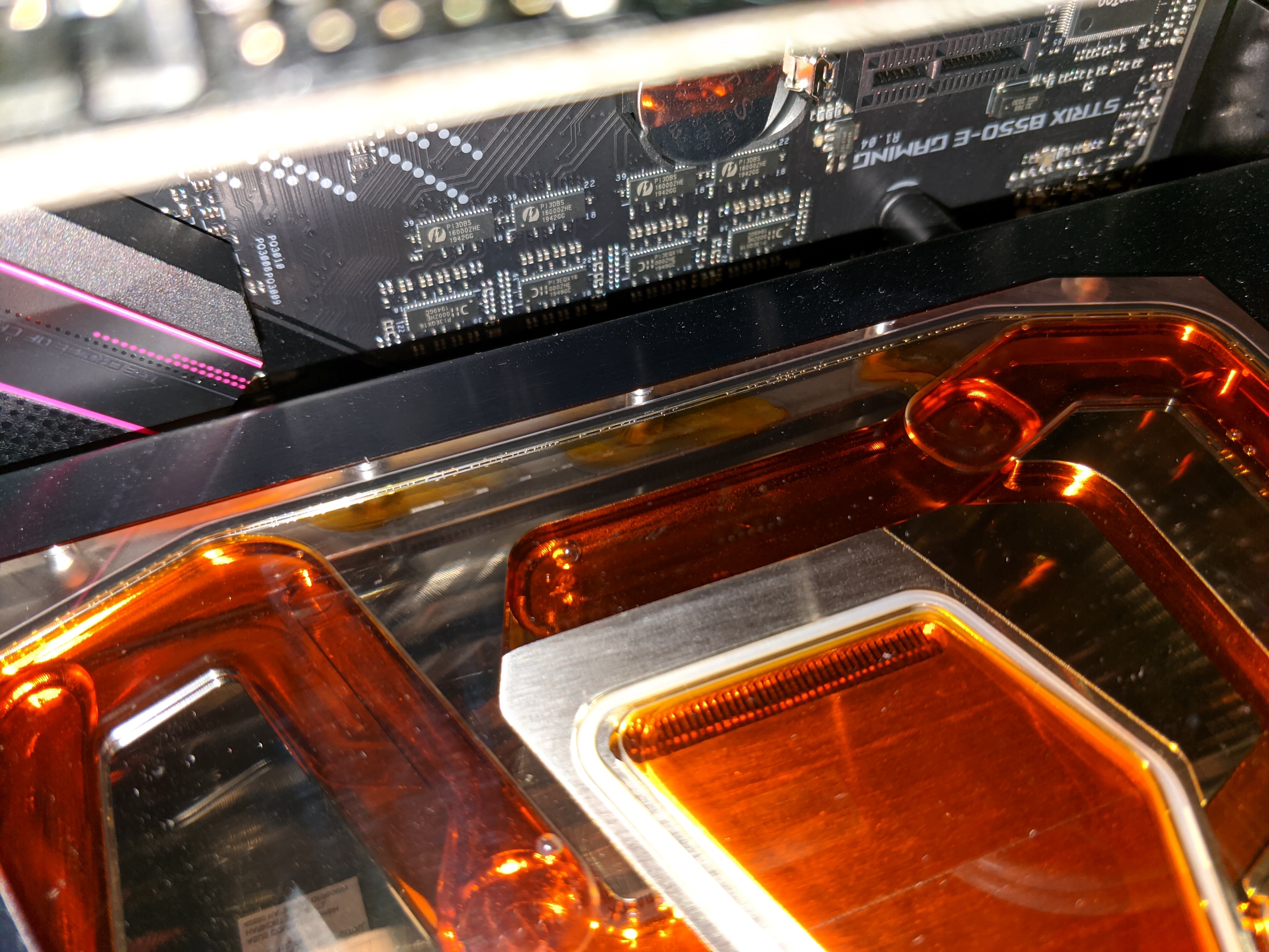

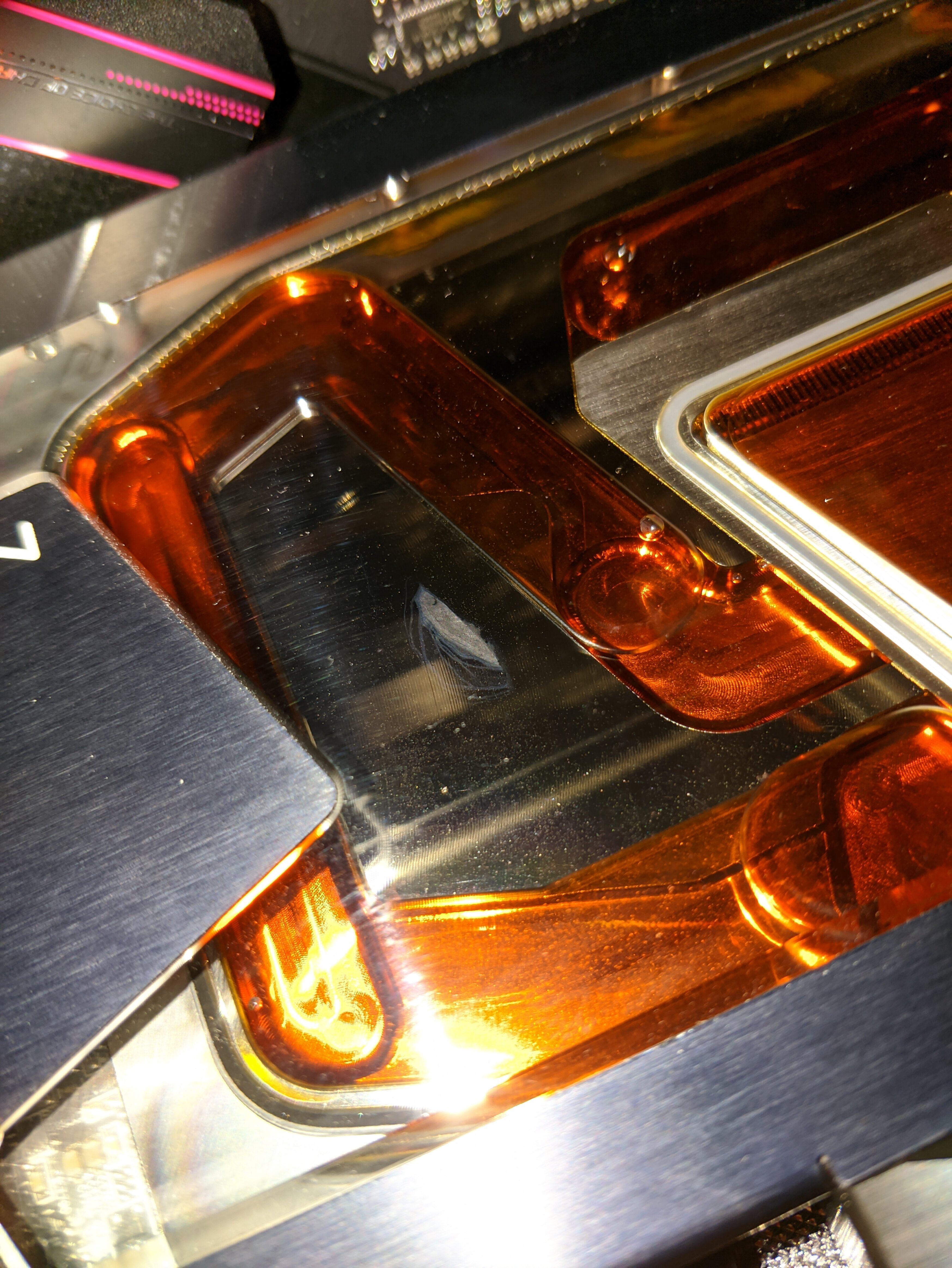

Das erste wird ja vmtl. einfach Flüssigkeit zwischen Block und Plexi sein, aber was ist das zweite für ne Stelle? Block ist seit 6 Monaten montiert.
Hab die Fotos auch grad mal an WC geschickt.
Sieht irgendwie nicht gesund aus, weder die Farbe noch wo es sich befindet
Mir macht die Stelle auf dem zweiten Bild mehr Sorgen.
Überprüfe mal die Schrauben ganz vorsichtig, ob sich vielleicht ein paar gelockert haben.
Bilder an Watercool schicken war schon mal gut, am besten mehrere und scharfe Bilder machen, nicht dass es hinterher Montagefehler oder sonst was heißt.
