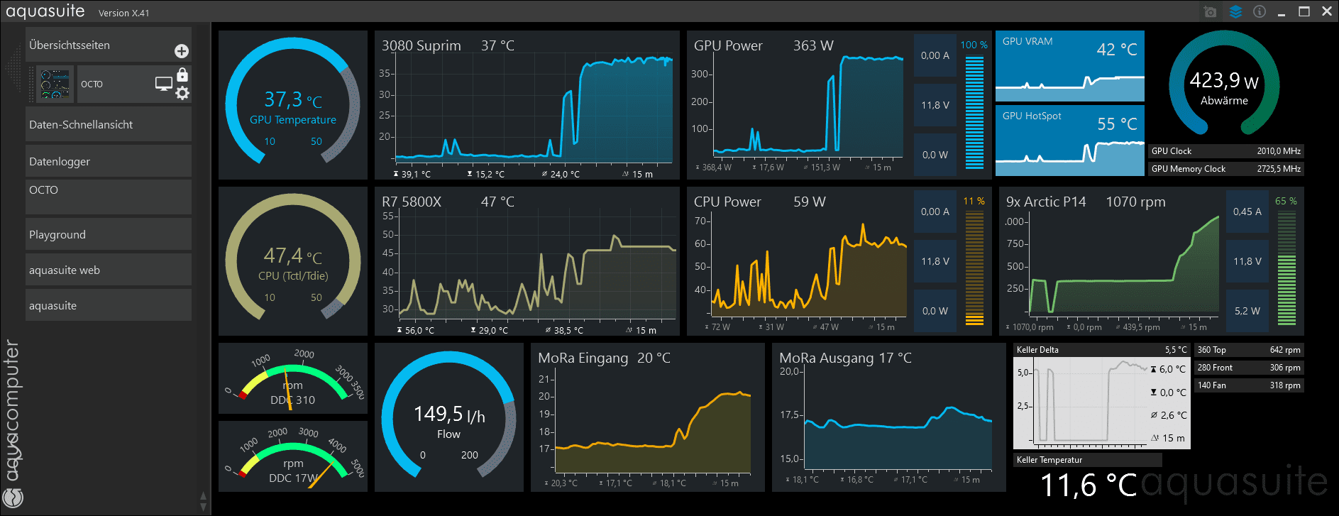

@BF2-Gamer Danke. Ich habe hier auch einen ALC Kühler für die MSI 3080 Suprim, aber teilweise komme ich auf ein Delta von 20°C zwischen Wasser und GPU. Hier mal ~360Watt mit MSI Kombustor.
Als Paste habe ich MX-4 genommen. Dank dem kühlen Kellerwasser ist das natürlich alles kein Drama, aber ein besseres Delta würde mich schon interessieren. Wäre auch mal wieder ein Grund zu basteln ;)

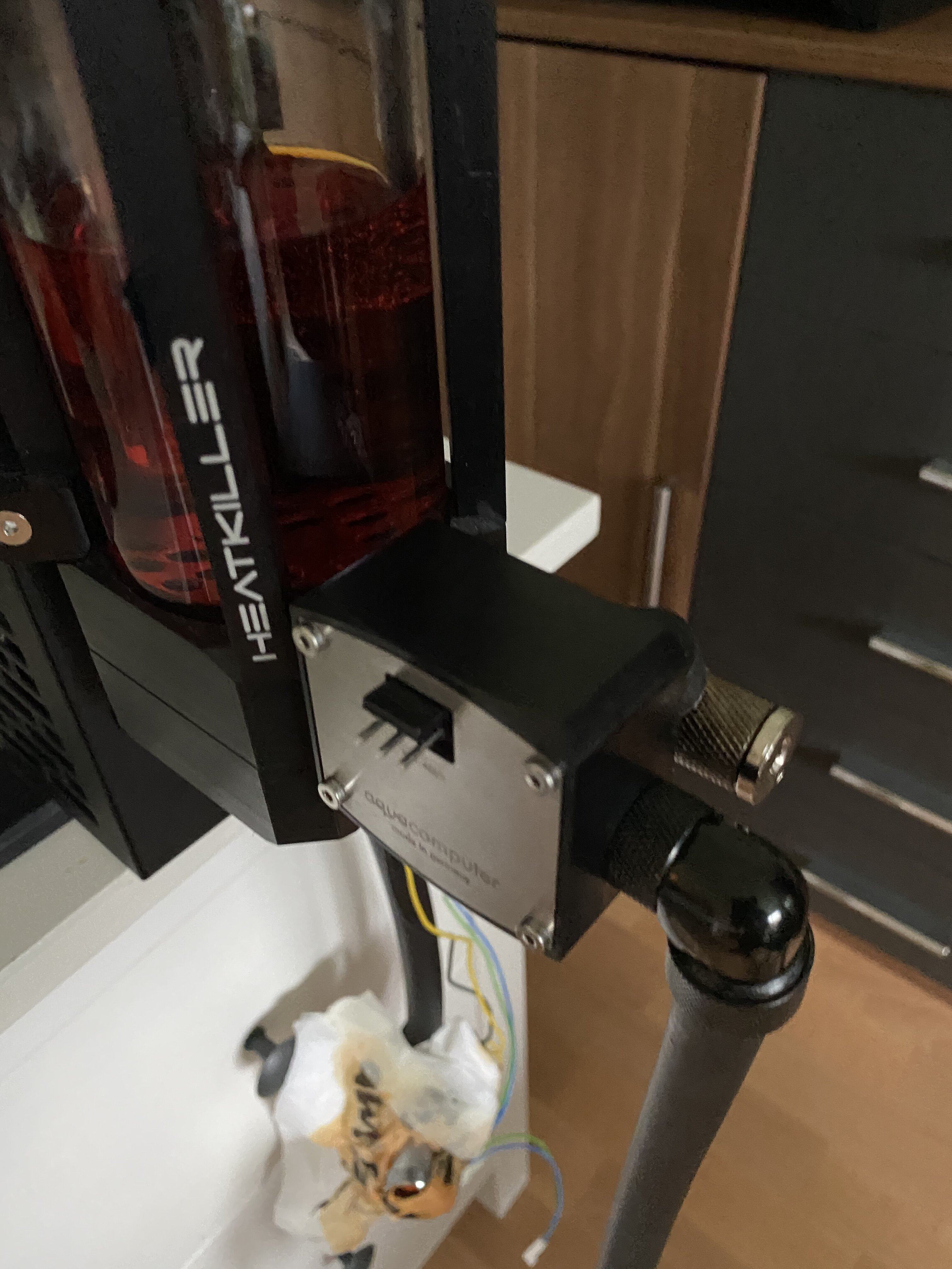

Ist es Einem Durchflussmesser egal wo ich oh. Reinhänge?
Also vor dem out der Pumpe macht keinen Unterschied zu: ich hänge ihn NACH allen Komponenten?
Steht in der Bedienungsanleitung, einige benötigen vor und hinter dem DFS eine ca 5-10 cm gerade Verschlauchung, der High Flow Next ist da nicht wählerisch, den kannst du theoretisch direkt an die Pumpe oder vertikal verbauen.
Ob das Sinn macht ist dann eine andere Frage.
Ich nutzen den HFN täglich mit seinem Display, ist mein einziger Indikator ob alles okay ist und langt mir.

Flüssigmetall und ab die Post.
In und out sid dich super mit 20/17 Grad, vor allem wenn es konstant bleibt.
Der grlsste Vorteil wirds sich dann jedoch im Sommer wieder zeigen.
Joa scheint zu funktionieren.
Es ist der normale Highflow.

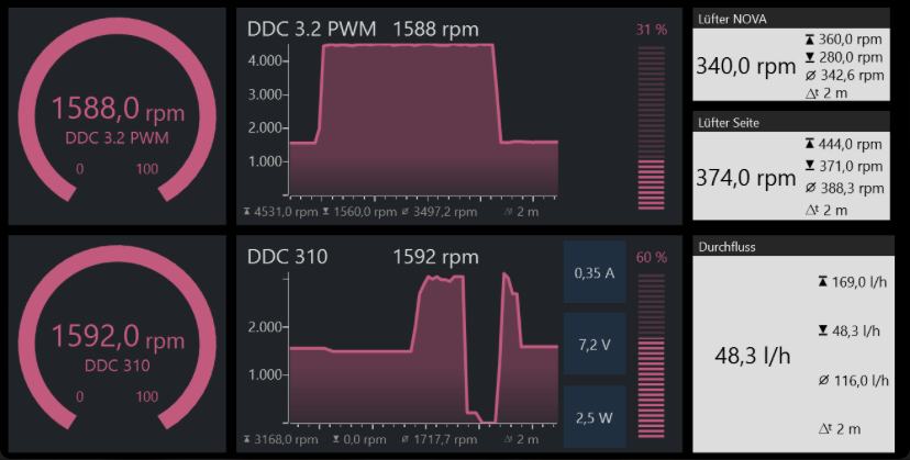

was an ner ddc 3.25 ist nicht in ordnung wenn sie bei gedrosselter leistung nicht mehr rund läuft sonder die rpm schwanken zb von 2000-2400?
@dragn09
Hab letztens durch Zufall festgestellt, dass die unrunden RPM von meiner 310 bei voller Leistung von einem Wackler am Kabel (schwarze Ader) kamen.
Das kann man jedenfalls mal prüfen.
Sonst müsste sie doch auf den drehzahlbereich runter kommen meine ich.
Wieviel % PWM liegen an?
Meine 3.2 kommt bis auf 1200rpm runter.
Müsste die 3.25 eigentlich auch wenn ich das Datenblatt richtig im Kopf habe.
Also kann "zu stark" eigentlich nicht sein.
ist auch bei leichtem drosseln, 80% -> 3750-4000rpm. handelt sich um ne 3.25 mit 3 pin "lüfter" anschluss
Hab ich bei alten ddcs auch schon mal gehabt. Die Adern sind Teils wirklich schlecht verlötet gewesen. Und mit dem Alter , Vibrationen etc bricht da gern die Ader vor der Lötstelle. Kann sein, muss aber nicht.
