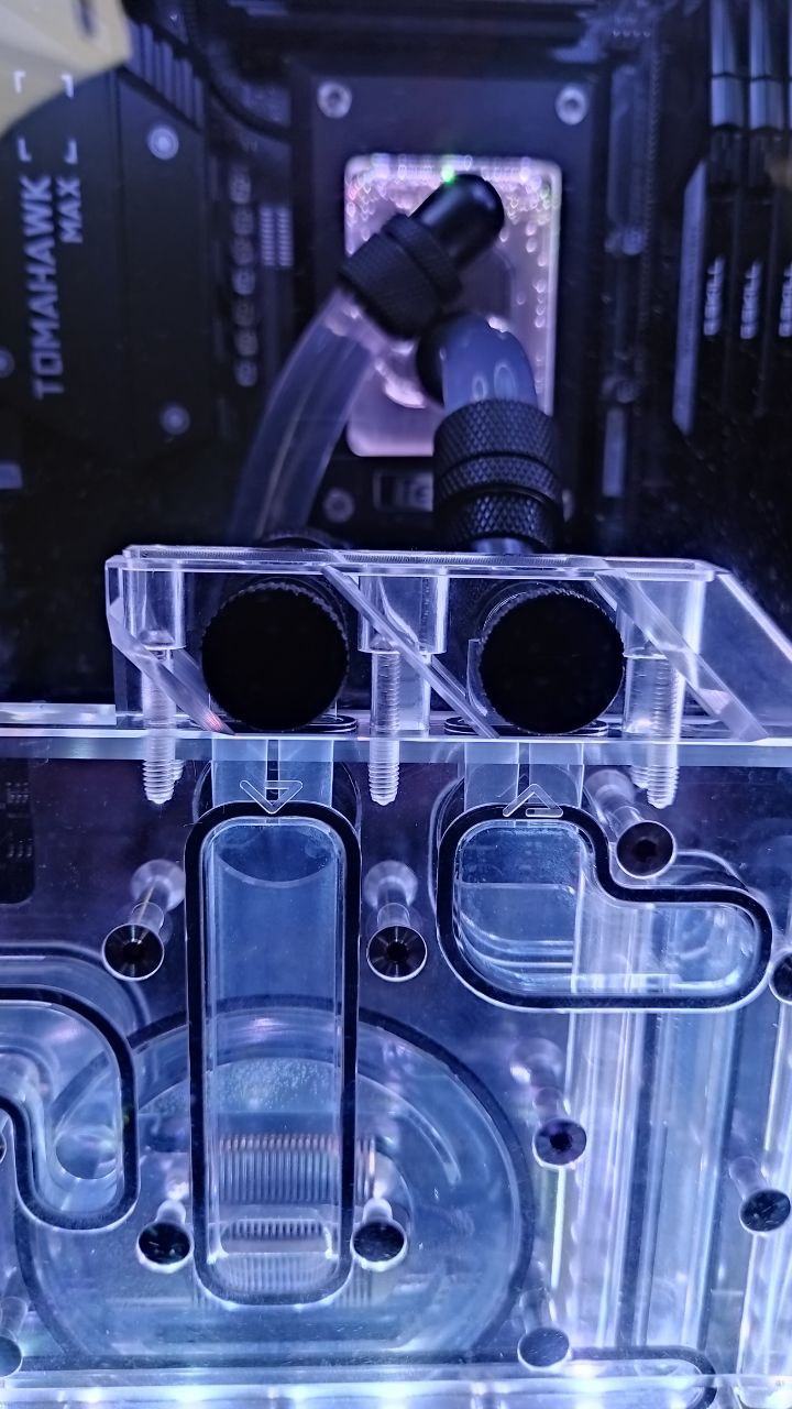

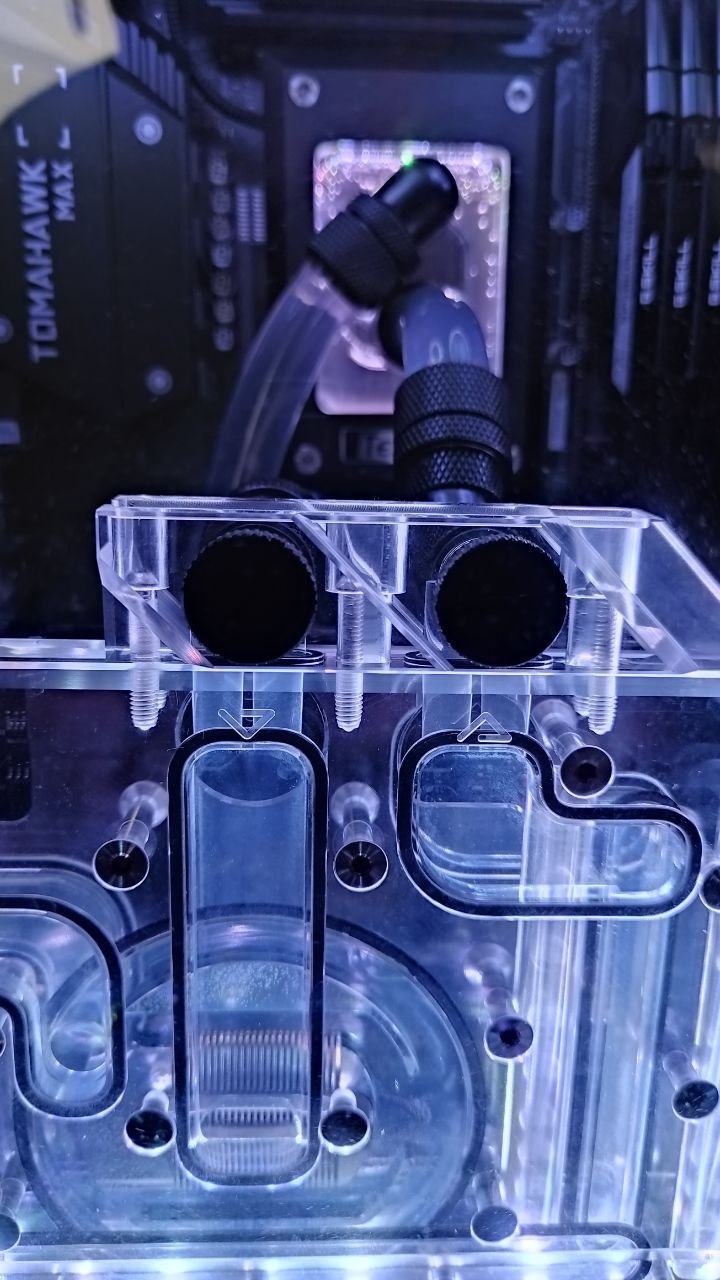

Ich kann es gerade nicht prüfen, aber am rechten Anschluss, war ein Pfeil nach innen und am linken Anschluss nach außen. :confused:
Links rein, rechts raus,
sagt auch das Produktbild vom Alphacool Eisblock Aurora Acryl GPX-N RTX 3080 Founders Edition mit Backplate
Alphacool_Eisblock_Aurora_Plexi_GPX-N_RTX_3080_Founders_Edition_mit_Backplate_1020467_01.jpg
quelle.
quelle.
Korrekt, so interpretiere ich das auch. Kann man auch am Kühler erkennen. Das Wasser wird mittig eingelassen und entweicht zu beiden Seiten hin.
Edit: Wobei ALC das echt unglücklich dargestellt hat. Bei anderen Herstellern beziehen sich die Pfeile nämlich auf die Ein- und Auslässe und nicht auf die darunterliegenden Kanäle.
Also ein durchaus nachvollziehbares Versehen...
@citsejam : Liegt es vielleicht gerade an der "CO" Variante? Die haben ja soweit ich weiß ein Kugellager und nicht wie die ganzen anderen ein Gleitlager.
Hab ebenfalls seit ~2 Monaten 16 Arctic PWM Lüfter verbaut. (13x P12, 1x Bionix P12, 1x F14, 1xF9 ) Einer von den P12 hatte out of the Box einen Lagerschade, der Rest ist in Ordnung. Ich hoffe mal das bleibt auch so. ^^
Nur mit dem Bionix P12 bin ich nicht ganz zufrieden. Der lässt sich nur bis 600rpm und nicht wie die anderen <500rpm runterregeln.
Ahoi, vielleicht missverstehe ich dich ja auch gerade, aber IN ist bei den Alphacool-Blöcken immer links... :unsure:
bei meiner 6900 XT ist links rein und rechts raus. Wie bei dir hier im Bild.
Andere Richtung wäre die Kühlleistung nicht so gut wegen der Finnen Richtung!
