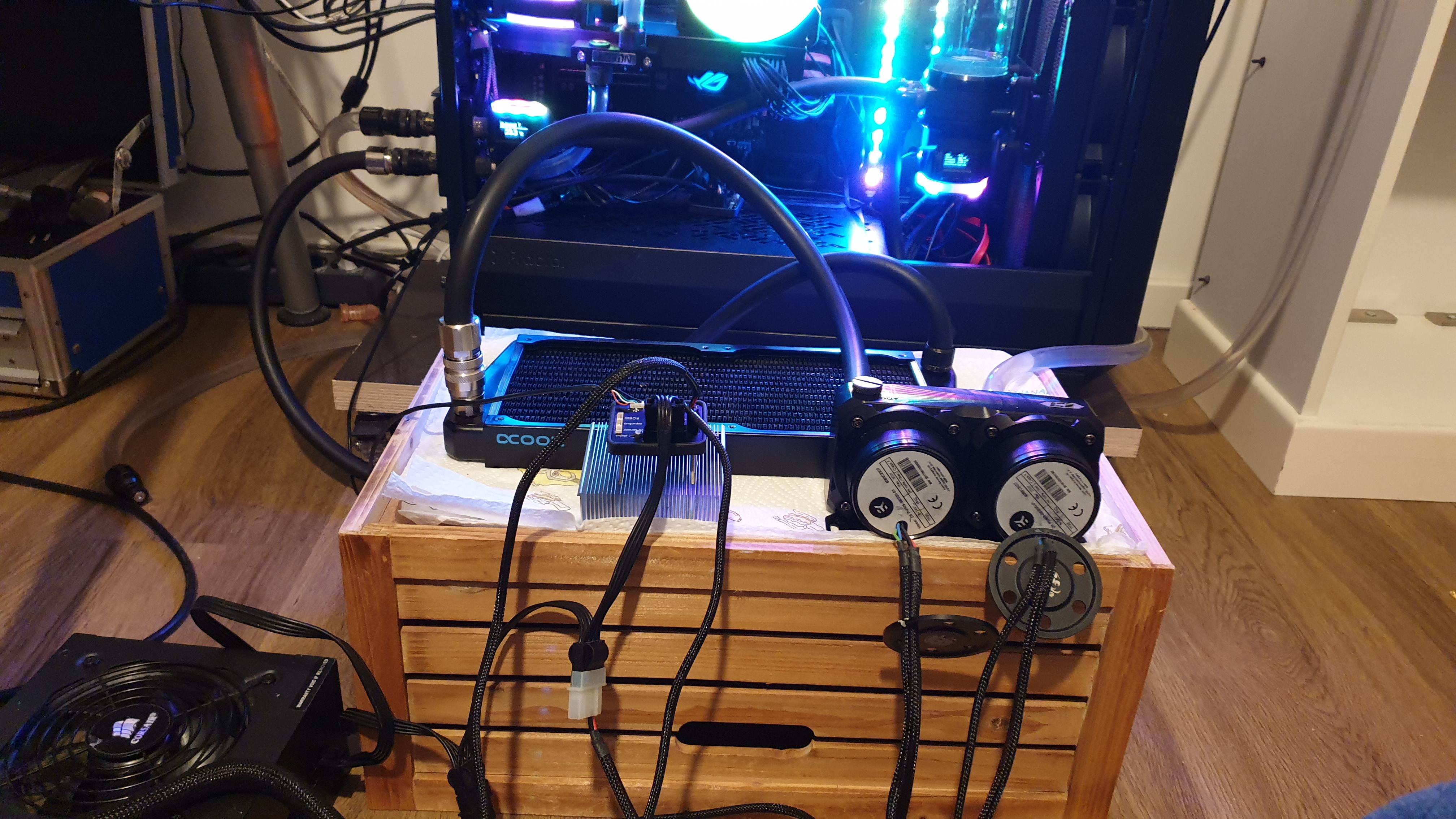

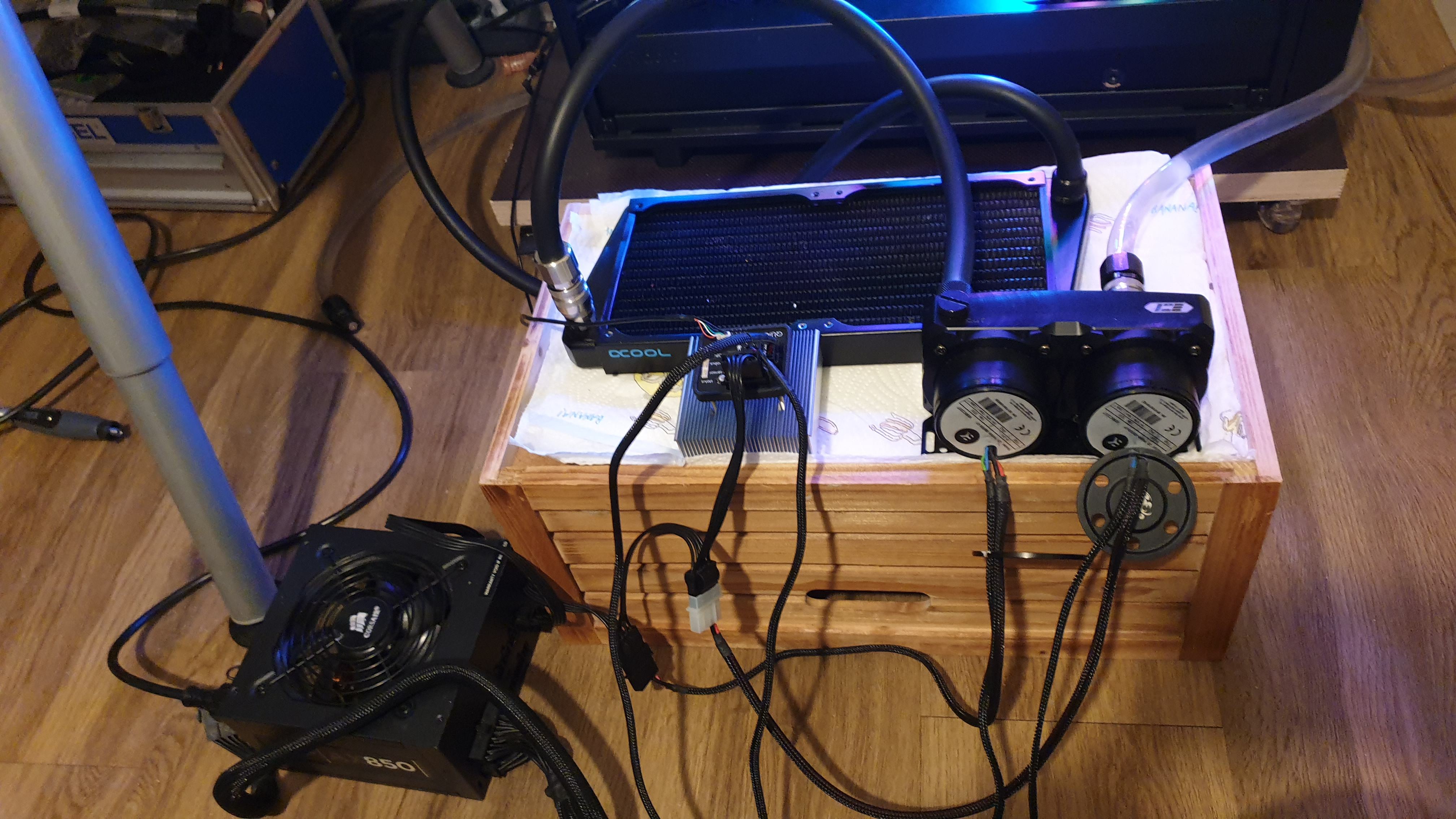

Der Plan mit dem 280er und dem 4209er ALC Xflow geht nicht auf, der 280er ist tatsächlich an einer Stelle vom Gewinde minimal undicht, bei 350,1 l/h war zu sehen dass zwischen Gewinde und Fitting alle 5 Minuten ein mini Rinnsal aus 1-2 Tröpfchen austritt.
Entweder weil da etwas vom Lack ab ist oder doch weil er dezent verzogen ist.
Also morgen so lassen und nur neu verschlauchen, erspart arbeit und der PC liesse sich weiterhin nach oben öffnen.
@KaerMorhen Steck mal bitte Leakshield dran und teste, ob und wieviel der Druckabfall ausfällt.
Hab schon alles zurückgebaut und DPU raus, hatte aber keinen Abfall, war auf drei Pumpen eingestellt und alle liefen auf 1% dann geht er bei 100% immer mit bisauf 436 mbar und auch wieder herunter.
Der Leakshield hat nicht angeschlagen, war auch echt wenig was dort heraus kam.
Ich hatte erst gedacht das käme aus dem QD3 aber hatte ähnliches gestern beim ersten Test schon bei anderen Bauteilen gesehen, QC von ALC, Doppelnippen und Extender, liegt lso am Radiatorgewinde.
Könnntst einen Adaper in den Radi reinkleben und da dann nen Fitting dran. Mit sowas würde es dauerhaft dicht bleiben:
Nee hatte ich auch, wer weiss ob es nicht an einem Riss in der Kammer liegt, war ein versuch wert, kommt also ab in den Müll.-
Den 360er muss ich auch noch testen, aber der kommt nicht mit rein da nur 120er Lüfter.
Für Bastelkrams habe ich ja noch den 420er EK Radi mit 45 mm dicke, da soll der PI dann irgendwann mal dran.

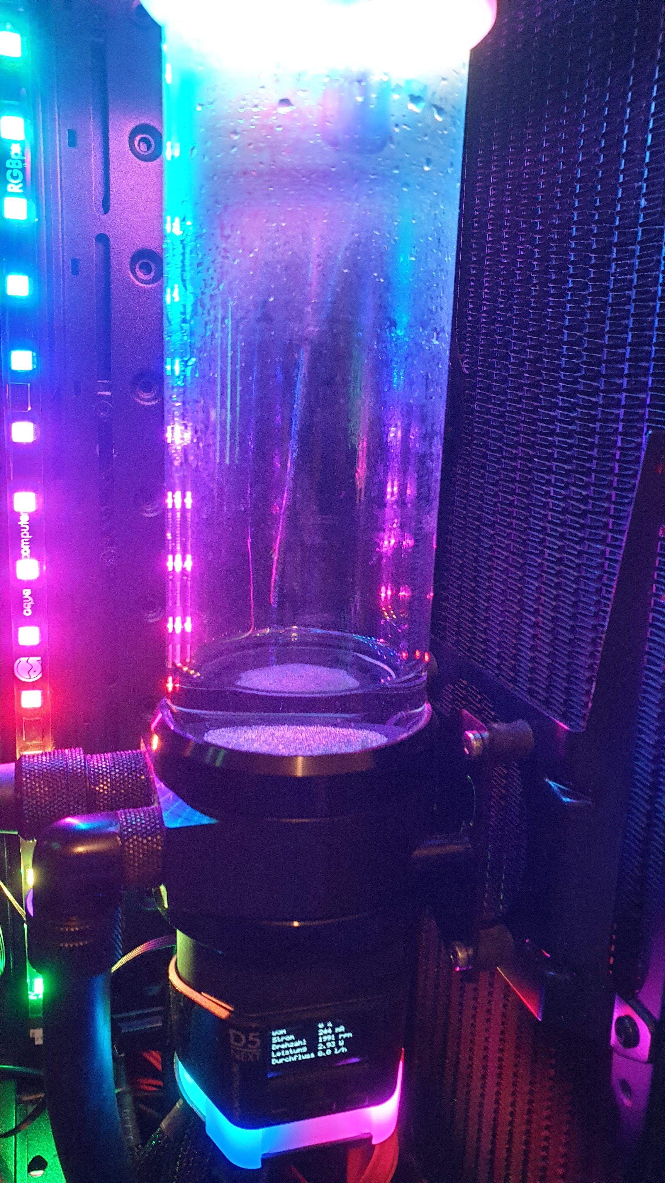

Da sieht man mal was Dualtop, der 280er Radi und etwas Schlauch an DPU schlucken, der AGB war zu 4/5 voll.
Und zu sehen der Schmierfrim der sich immer durch das DPU bildet.
Selbst bei frischem DPU und dem ersten befüllen nach dem Säubern sieht es so aus.

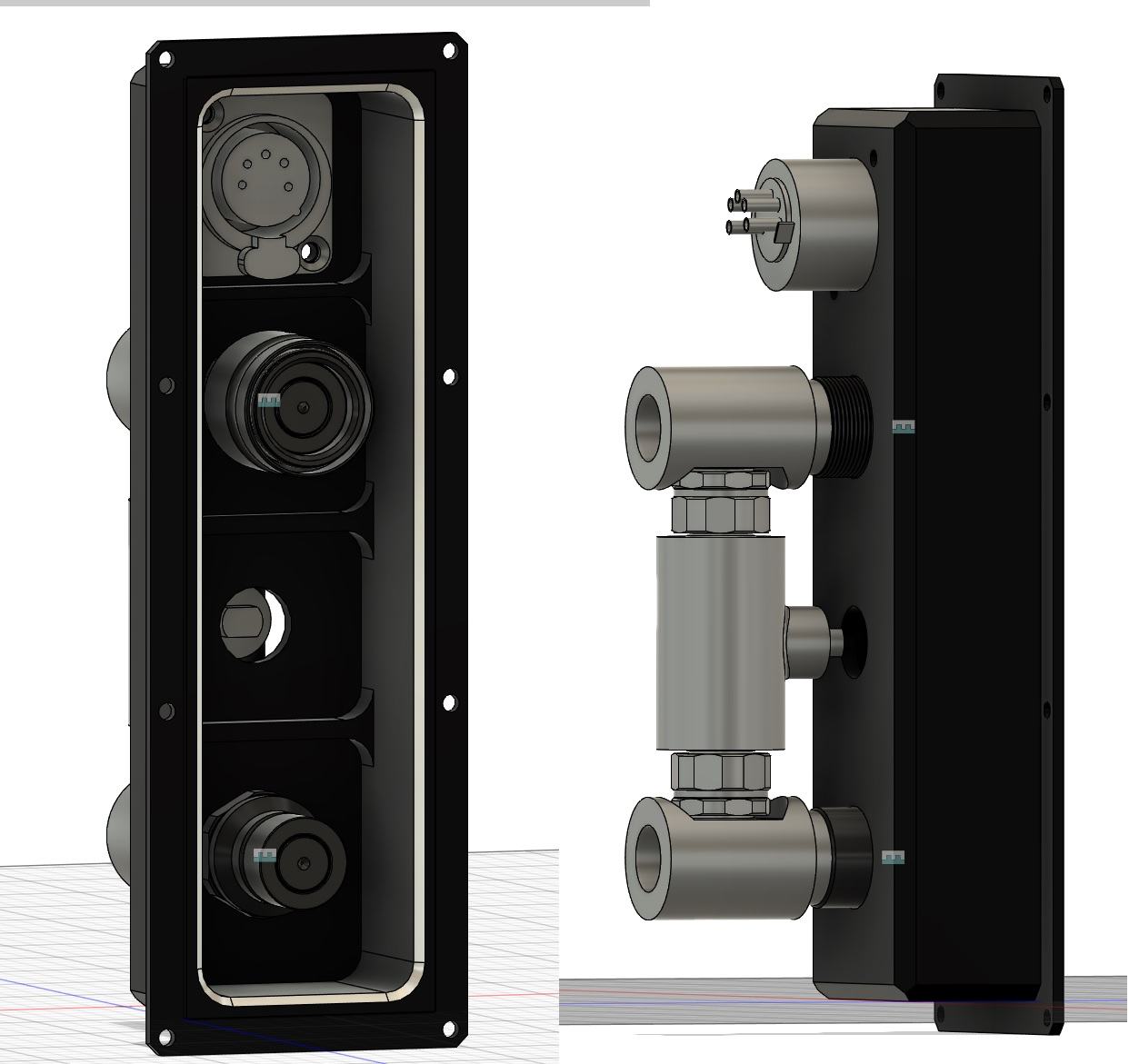

Wie bekommt man eine Fillportverschraubung effektiv fest? Möchte morgen das Gehäuse weiter aufbohren und habe zwei von den Ports, würde einen von aussen einsetzen und anstatt einen direkt 2 der Verschluss-Überwurfringe von innen gegenschrauben.
Aussen kommt dann eine Verschlusskappe drauf und innen ein doppelnippel drehbar und daran ein Kugelhahn.

So, die Planung ist abgeschlossen. Jezt noch auf Material warten - die nächsten Bilder gibts erst wenn es gefräst oder fertig ist :giggle:
Ich hätte gerne das was Er hat zum mitnehmen.
Bin gespannt wie es final aussieht, um die Effizienz steht und wie hoch die Kosten ausfallen.
Kosten fallen hoffentlich keine an, ich kenn da jemand der jemanden beim eloxierer kennt :LOL:
Auf das kostenlose Material warte ich... überlege mir ob ich mir für 7€ nicht ein Reststück Alu aus Ebay kaufe, würde schneller gehen. Die Woche warte ich aber noch ab.
Und Fräser bin ich selbst ;)

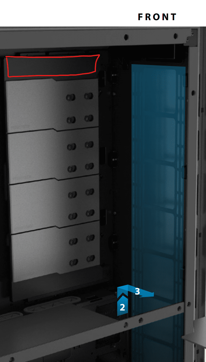

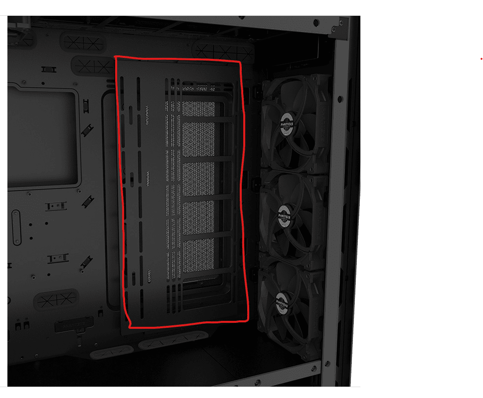

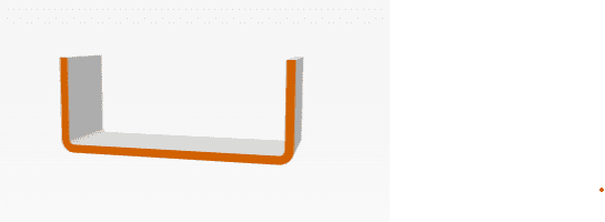

Hi,
Eine Frage in die Runde:
Hab mir eine Aquaero 6 XT geholt und hab Probleme mit der Montage - das Gehäuse (Phantek Enthoo Elite) hat zwar eine seitliche 5.25" 2 Slot Bay die man montieren könnte, Phantek war aber so klug das so zu designen das man in dem Bereich keine Lüfter mehr montieren kann (Front -> Lüfter+Radiator und oben nur Lüfter derzeit).
Würde gerne deshalb die Steuerung an die Wand montieren (Skizze anbei) - hat jemand so etwas schon gemacht bzw. gibts bereits passende Adapter für 5,25" für die Wandmontage?
Hab bis jetzt nur solche Adapter für Benchtables gefunden die man nur am Boden anschrauben kann: https://geizhals.de/dimastech-5-25-support-bt148-a1956165.html
Danke
Hi,
Danke
Bau dir aus Alu Winkel selber was. Geht recht fix.
Wenn du jemanden mit 3D Drucker kennst:
So hab ich meine Aquaero 6 XT in meinem Gehäuse montiert. Display etc hab ich abgebaut, kann falls gewünscht morgen mal nen Bild machen, wie es aktuell aussieht.
Kann dir gerne die SKP (SketchUp 3d modell) zur Verfügung stellen und du passt dir das entsprechend an.
Sehr cool, danke für den Input. Wenn du Zeit hast und Fotos machen kannst gerne.
Ohne Display / LT Variante wäre auch ne Möglichkeit aber wollt ich jetzt auch nicht - trotz des "übertriebenen" Platzes sind die Montagemöglichkeiten eingeschränkt. Ich werd wohl folgendes machen:
Auf die vordere Rückwand ein passendes Alu/Eisenblech schwarz matt mittels Distanzhülsen installieren wie am Screenshot grob eingezeichnet und darauf dann die passenden Montage-Löcher für die Aquaero und den finalen AGB bohren. Aquaero würde ich dann mittels U-Profil oder Winkel installieren (kann man online maßgeschneidert bestellen). Das ist so die Version mit der ich mich gut abfinden kann.
Danke für das Angebot fürs 3D Modell, wenn mein Versuch scheitert würde ich mich nochmals melden.

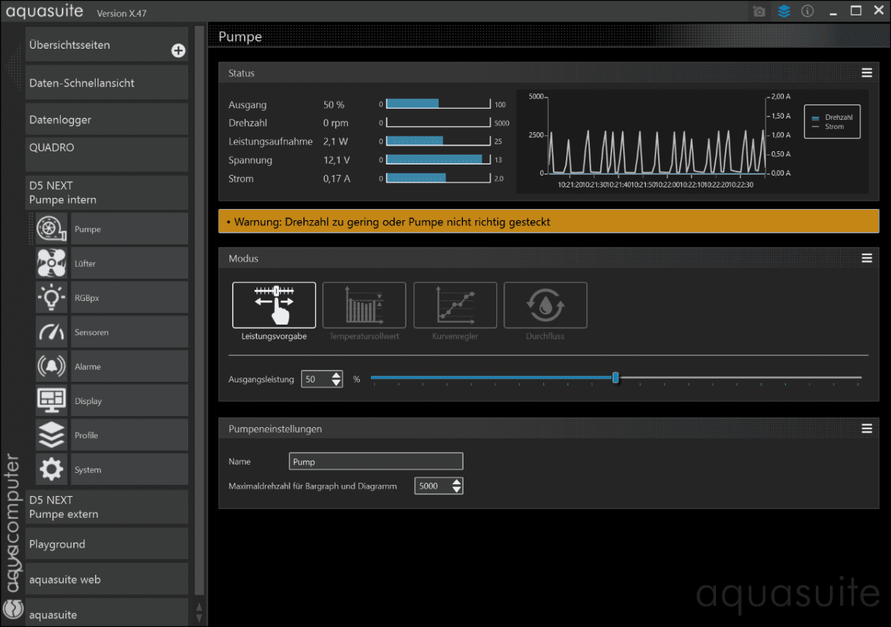

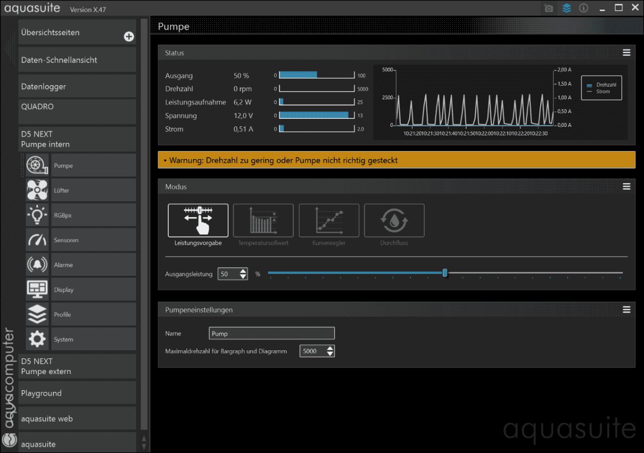

Heute hat sich meine "prophylaktische Paranoia" hinsichtlich Zweitpumpe als richtig erwiesen o_O
Wir waren nur 1,5h mit dem MTB bißchen im Wald rumgondeln. Als wir vorhin zurück kamen im Büro wildes Piepsen (Frequenz etwa alle Sekunde) aus dem zweiten Faltrechner. Erst mal natürlich Bios im Verdacht gehabt - Rechner lief allerdings problemlos weiter während der Dauerpipsorgie.
Dann in der Aquasuite gesehen, dass die zweite Pumpe angeblich zu wenig Umdrehungen macht. Dazu ein wellenförmiges Strom/kein Strom in der Aquasuite.
Alle Kabel gecheckt und auch nen anderen Sata-Anschluss am Netzteil mit anderem Kabel getestet & zuletzt die D5N in der Aquasuite auf Werkseinstellungen zurück gesetzt.
Bleibt leider: Pumpendisplay der internen D5N zeigt Alarm, Pumpe pumpt nicht. Hätte ich nicht eine zweite D5N am Mo-Ra hängen, hätte das schön schief gehen können, da die Falterei ordentliche Temps erzeugt.
Demnach scheint also gerade eine ca. 8 Monate alte D5N den Geist aufgegeben zu haben. Wat ein Käse.
Mal schauen wann ich dazu komme die auszubauen und einzuschicken. Oder hat jemand von euch noch ne Idee, was ich probieren könnte?
Finger in Po Dresden? Wieso nicht Finger in Pumpe testen?
Du könntest eine einfache D5 PWM als Reservepumpe auf 1% RPM mitlaufen lassen.
Ist das Steuergerät korrekt drin? USB dran?
Den Error mir der Drehzahl habe ich bei sogut wie allen Lüftern an beiden Quadros und der D5N regelmässig, darauf kann man nichts geben.
manchmal hängt wohl die Software vom Leakshield oder der D5N soweit nicht besorgniserregend, Software aktuell, Gerätefirmware aktuell?
Hat die Pumpe selbst den Alarm ausgelöst oder Leakshield und Co?
Das Wellenmuster kann auch an der Softwaresteuerung liegen hier wieder das Augenmerk auf das Steuergerät.
Ja, Software & Firmware sind natürlich aktuell. Pumpe selbst hat den Alarm ausgelöst (in dem Zweitrechner habe ich keinen LS), war allerdings seltsam, da der Alarm über die Aquasuite nicht wie üblich deaktivierbar ist. War erst Ruhe, nachdem ich den Sata abgezogen hatte.

Na however, da morgen/übermorgen leider Null Zeit, werde ich am Mittwoch nochmal dran rum fummeln. Wenn's nicht mehr will, hol ich mir direkt ne neue D5N und schick die eben ein. Dann habe ich anschließend wenigstens nen Ersatzspieler auf Lager 😅
Dann baue ich erst um, wenn die neue da ist, da ich noch nen HFN und nen M.2 SSD Kühler rumliegen habe, die schon seit Monaten in den Kreislauf verbaut werden wollen.

Hast du den Log der Aquasuit aktiv und kannst das mit der Pumpe auslesen?
Bei mir wird nur der Dienst geloggt anscheinend, was nicht hilfreich ist -.-
Sensoren hab ich vier am Quadro hängen. Beachte ich an dem Rechner aber alles so gut wie nie. Die Kiste faltete bisher immer schön sorgenfrei vor sich hin, mehr interessiert mich da nicht. Mehr als an- & ausschalten habe ich da seit dem Zusammenbau nicht gemacht 😅
Wenn der Log extra aktiviert werden muss, dann wahrscheinlich nicht. Falls der so mitläuft, schaue ich dann mal, ob da was Brauchbares drin steht. Heute mach ich die Kiste nicht nochmal an, hat schon zu viel der momentan wenigen freien Zeit "geschluckt" ...
