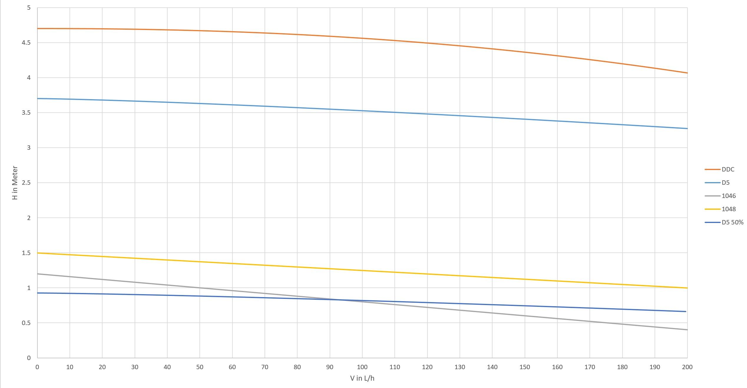

Dein Diagramm möchte mir sgen, das meine alte Aquastream mit sagen wir 80l/h, ach sagen wir 60l/h um alles auszugleichen, bei ungefähr 1,3m Steighöhe war.
Würde bedueten, das die DDC, dein Diagramm hört bei 200 auf, weit über 200l/h liegen müsste im selben System.
Wenn ich jetzt auf meinen Durchflussensor schaue winke ich einfach mit einem lächeln ab und drücke auf Antworten weil ich die 200 bei besten willen nicht erkennen kann, egal was da wer wo schön für Linien zeichnete. Immerhin hab ich keine Ahnung.. Einverstanden.
Dein Ernst? Du hast wirklich keine Ahnung. Schon mal auf die Idee gekommen dass der Widerstand und somit die benötigte Förderhöhe im Quadrat mit dem Volumenstrom steigt?
Lass es einfach. Wenn Du angeblich Diagramme lesen könntet, dann würdest Du ganz klar den Zusammenhang der Pumpenleistung mit dem Volumenstrom erkennen. Auch würde man erkennen das bei 60 bzw. 80 L/h die Eheim keine 1,3 Meter Förderhöhe mehr hat. Eine D5 bei 5W hat fast die gleiche Leistung wie die Eheim. Ergo ist eine gedrosselte D5 bei mit einen ähnlichen Volumenstron in dein System genauso sparsam wie die Eheim. Und natürlich erreicht eine DDC mit 20 W ca. 200 L/h in einen Kreislauf mit einer geringen Restriktion von ~ 1 Meter @ 80 L/h, kein Problem.

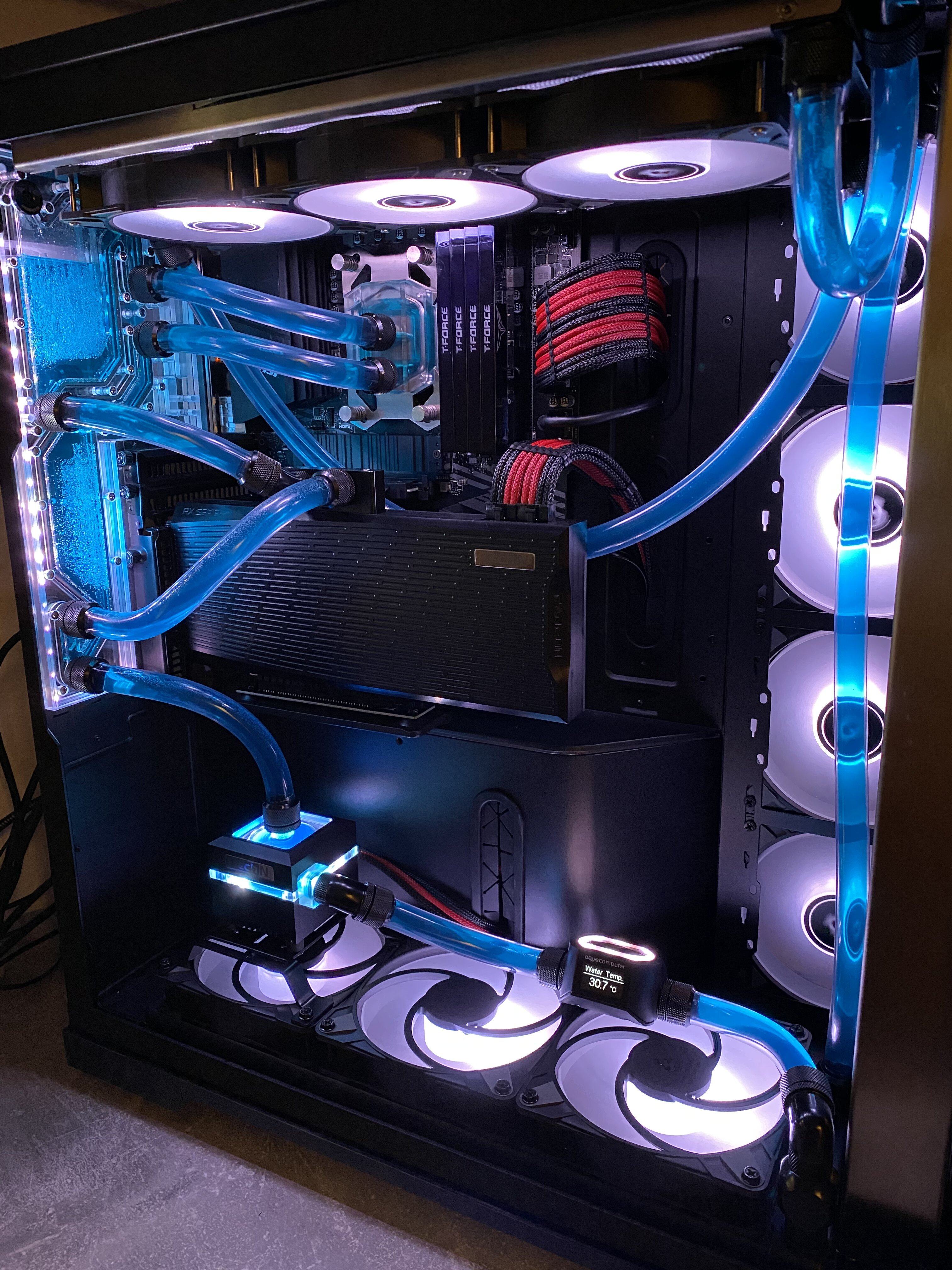

Ja ich hab die bei mir verbaut!

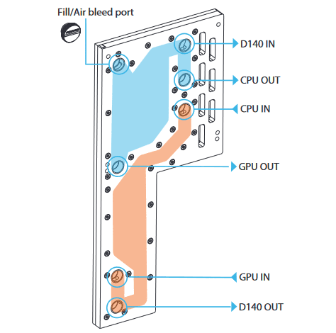

Bin seit nem Jahr am überlegen die zu holen und habe soviele Ideen die ich damit umsetzen könnte, allerdings wird das mit dem MoRa Ausgang und PCIe M.2 schwierig.
Bekommst die frei von Luft und plätschern?
Ich muss dazu sagen dass ich die 2019 glaube ich mal in der Hand hatte und mich nicht erinnern kann wie die war, interessieren würden mich vor allem die Kanalführungen.
Der Fillport/ optionale Entlüftung und oben rechts der IN wäre in meinem Fall wohl OUT zu einem 420er X Flow, ich könnte die GPU horizontal belassen, für die GPU solange ich bastel an Schnelltrenner oder Kugelhahn setzen, unten neuen Neutrikzugang bohren+ Quadro verbauen, Slotdurchführungen horizontal nach unten verlegen und hätte zwischen der und GPU platz für meine PCIe M.2.

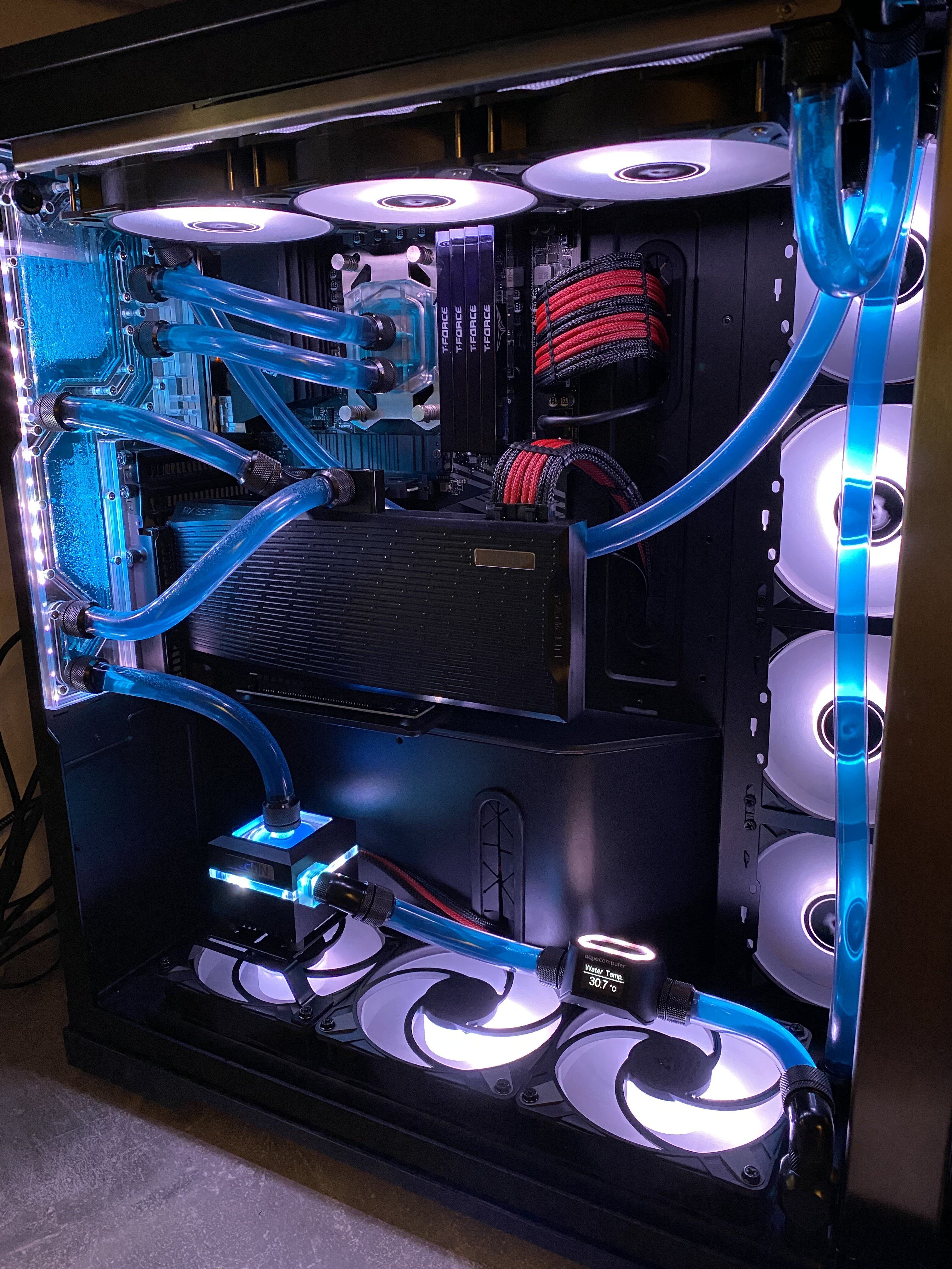

Also das Bild is noch von kurz nach dem Einbau, deswegen auch die vielen Bläschen in der distro!
Ob der durchfluss sehr drunter leidet kann ich nich sagen, wenn ich die Pumpe auf 100% stelle komme ich locker über 200l/h.
Dann plätschert es logischerweise auch, aber ob das von der Distro kommt kann ich nich sagen…
Verarbeitung und Lieferumfang fand ich eigentlich schon sehr gut. Also ich denke zumindest nicht dass die sehr fragil ist

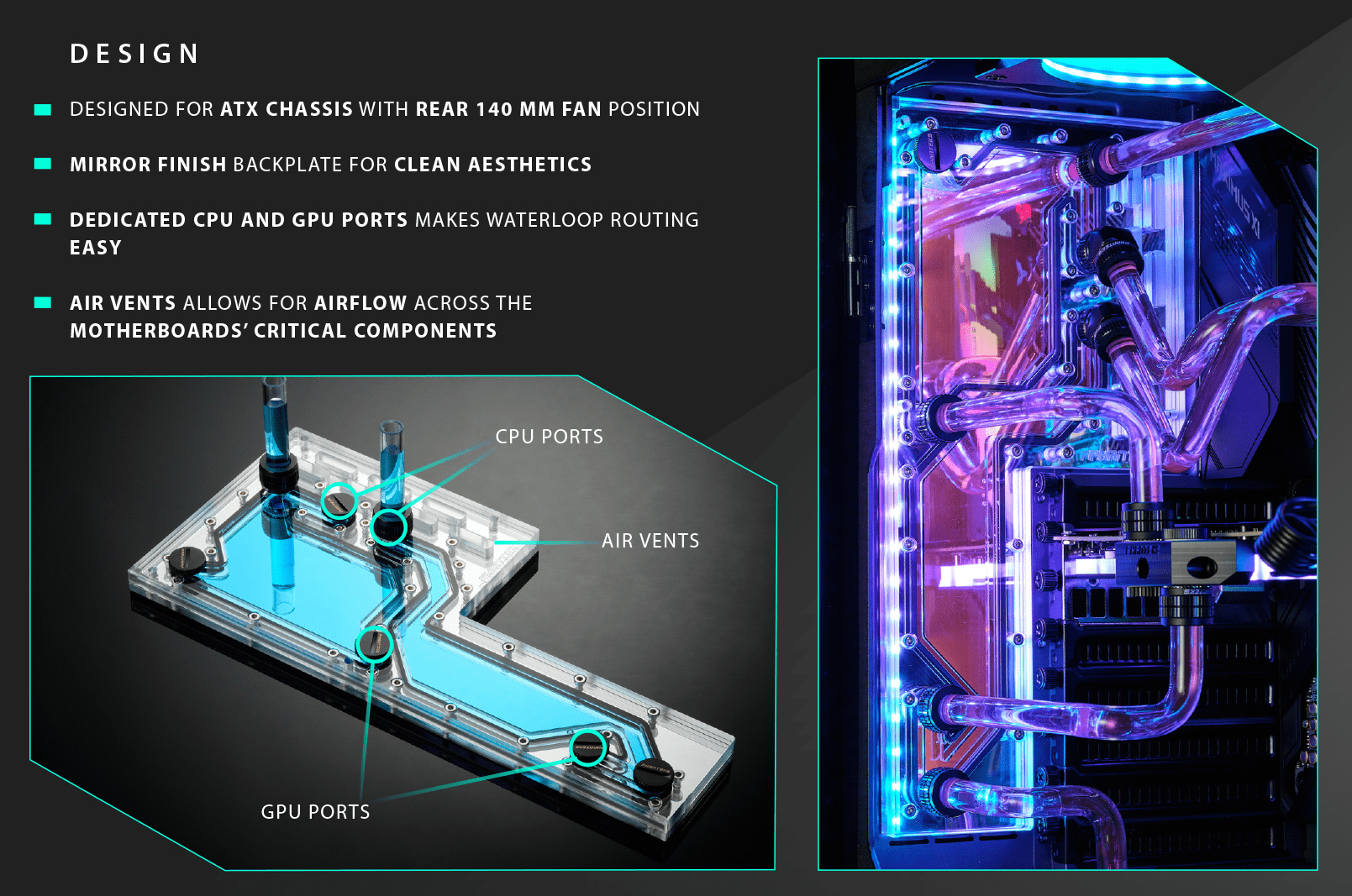

CPU Anschlüsse finde ich von der Lage her sehr komisch. Nicht mal im Produktbild sieht die Anordnung sinnvoll aus.
