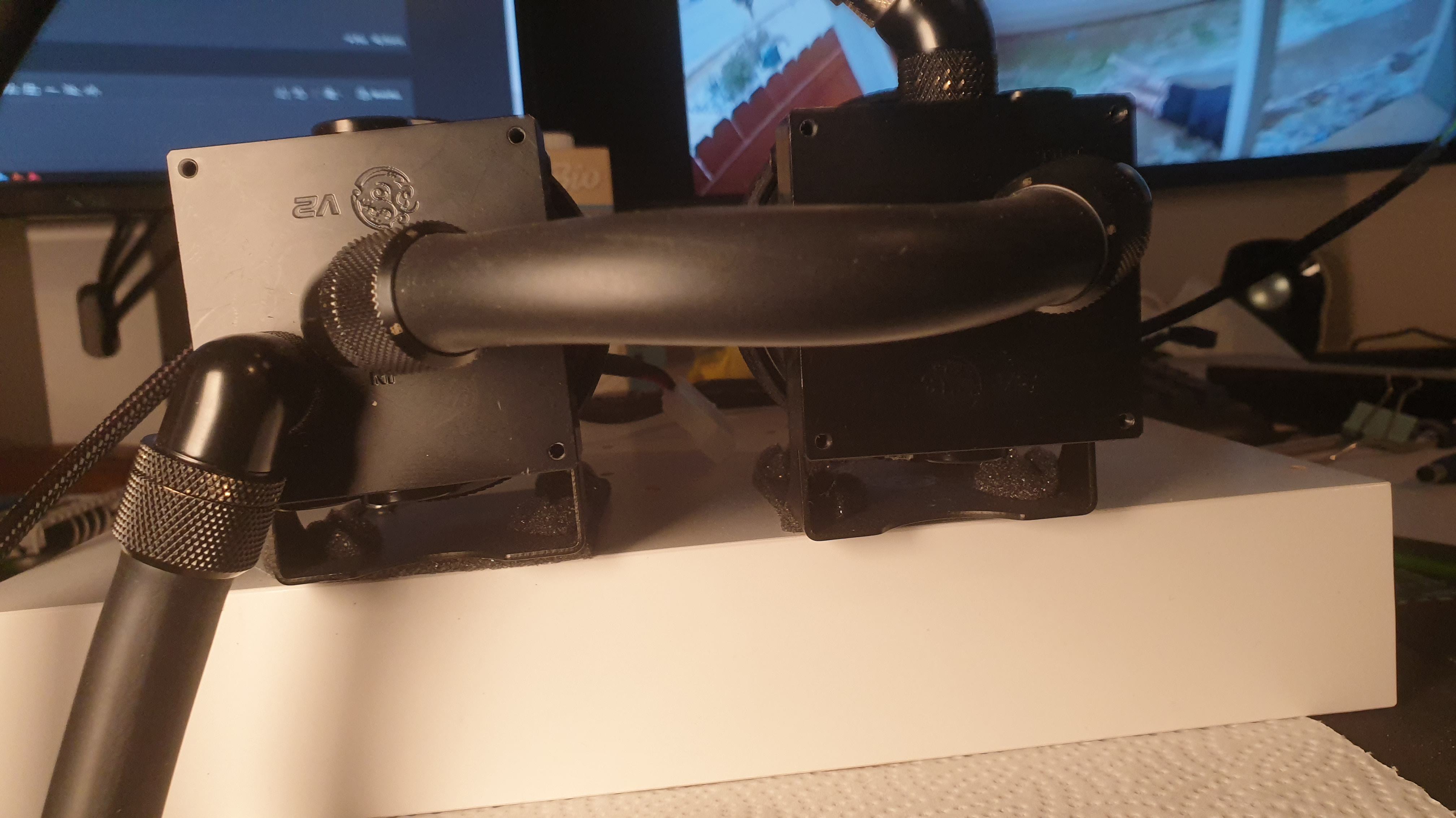

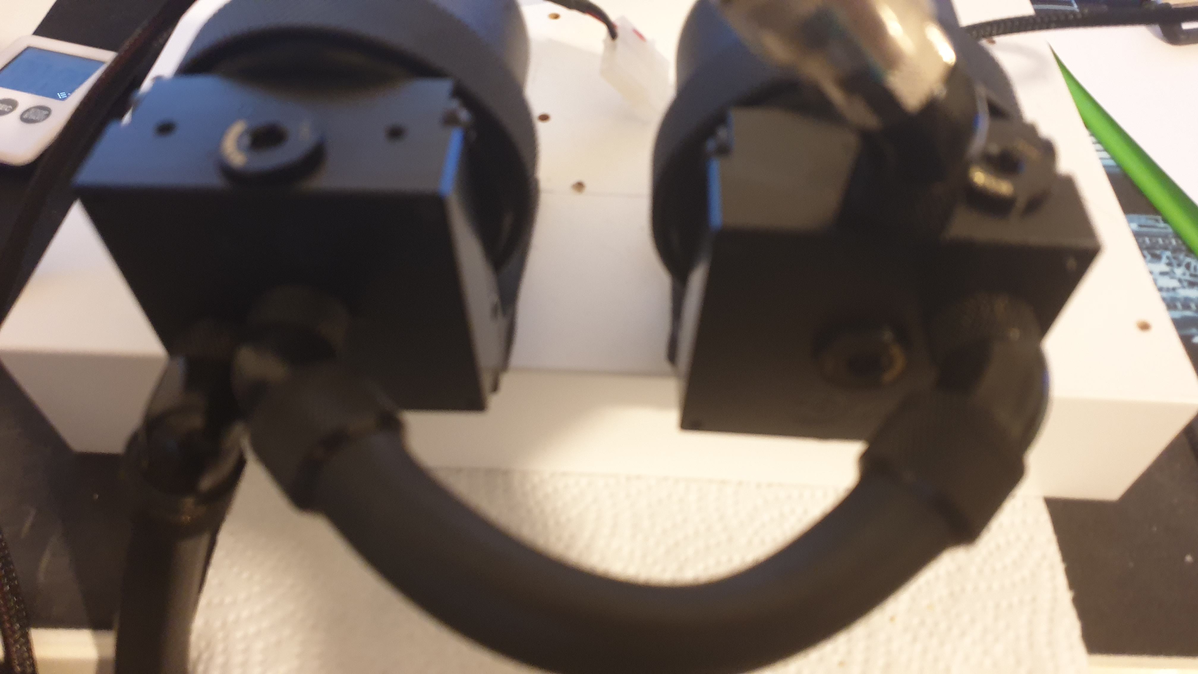

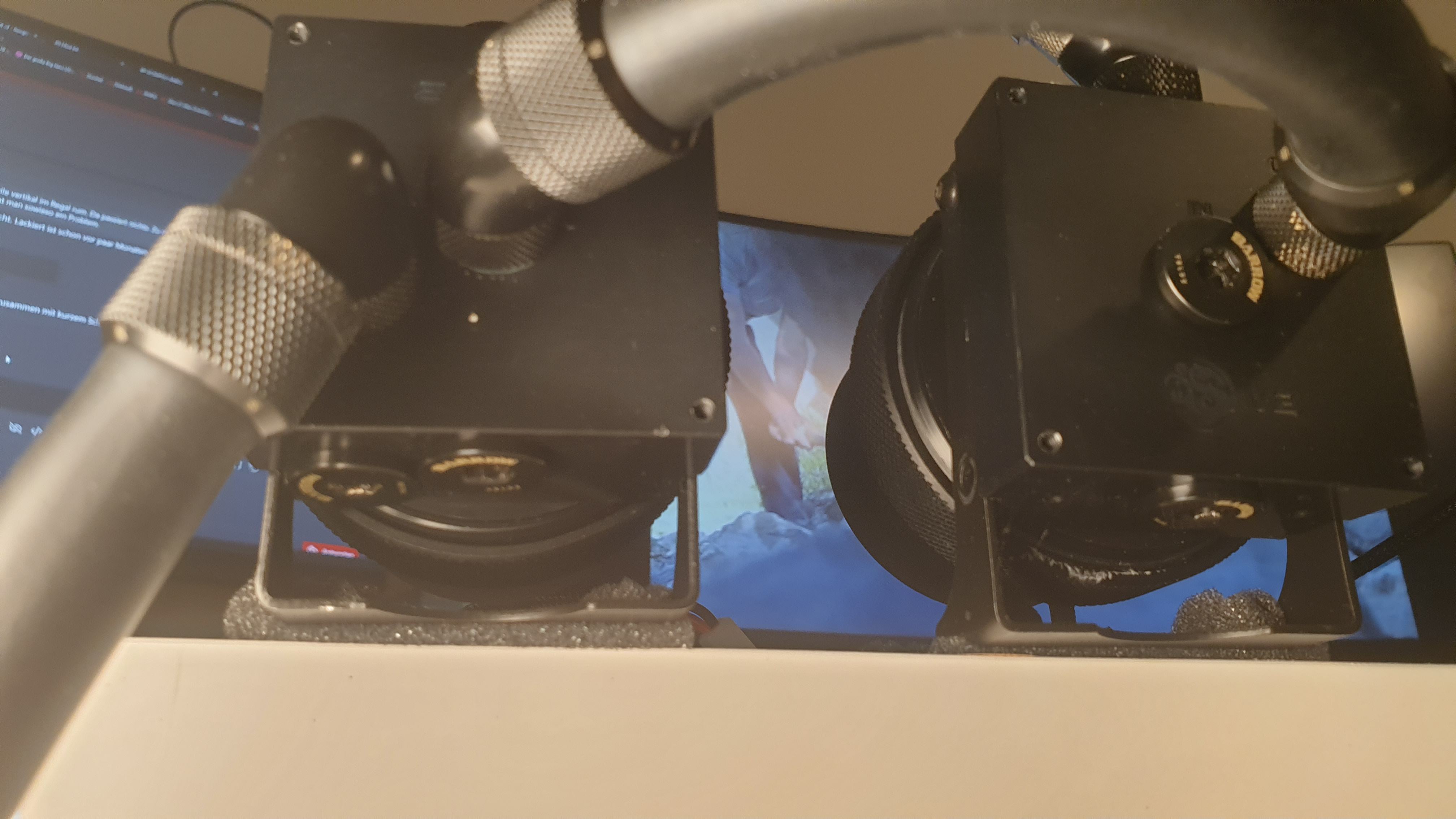

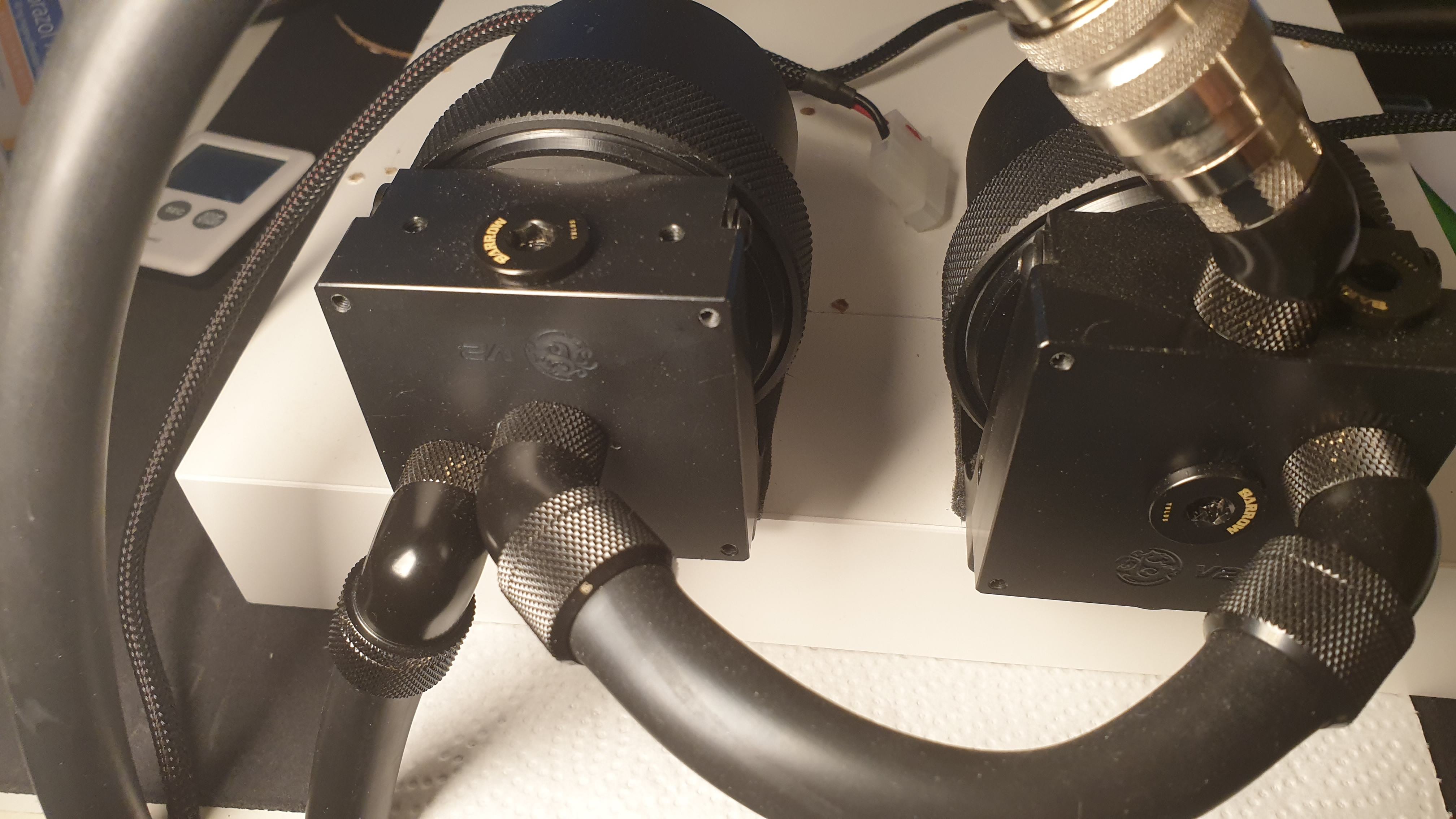

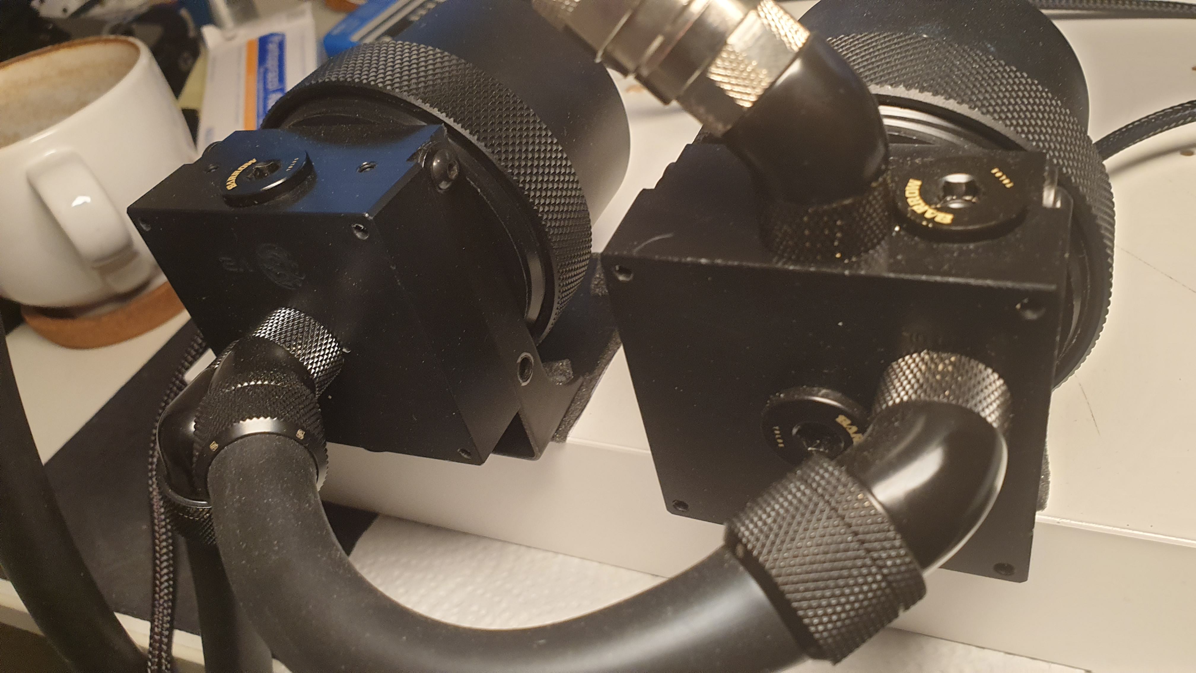

Nutzt jemand die Bitspower Mod Packages siehe hier die oberen drei?
Bin mir da nicht sicher wie ich die optimal mit IN und OUT nutze, hatte zum Testen mal zwei zusammen mit kurzem Schlacuhstück aber das gefällt mir nicht.
Für die Strömung optimal wird oben rein, vorne raus sein, aber der Unterschied ist nicht so groß. Optisch ideal kommt eben immer aufs System und die eigenen Wünsche an.
Muss die Pumpen trennen und bei der einen die Elektronik prüfen da nicht steuerbar, dachte ich könnte die durch anders anschliessen ggf. leiser bekommen.
Oder doch noch Winkel und Adapter bestellen und auf weitere QD3 warten aber das wäre aus Kostengründen eher in 5-6 Monaten.
Ich zerlege die Pumpen erstmal und hänge die eine an Gummies auf, evtl. langt das für leiseren Betrieb.
Man könnte jetzt diskutieren, dass oben rein, Seite raus aufgrund der widerstandsärmsten Strömung am besten für den runden Lauf der Pumpe ist, aber sowas ist alles Spielerei. Macht praktisch keinen Unterschied. Drosselung, Dämpfung und Entkopplung sind die Zauberwörter für den leisen - ich glaube zumindest, dass du das mit 'leider bekommen' meinst - Betrieb.
