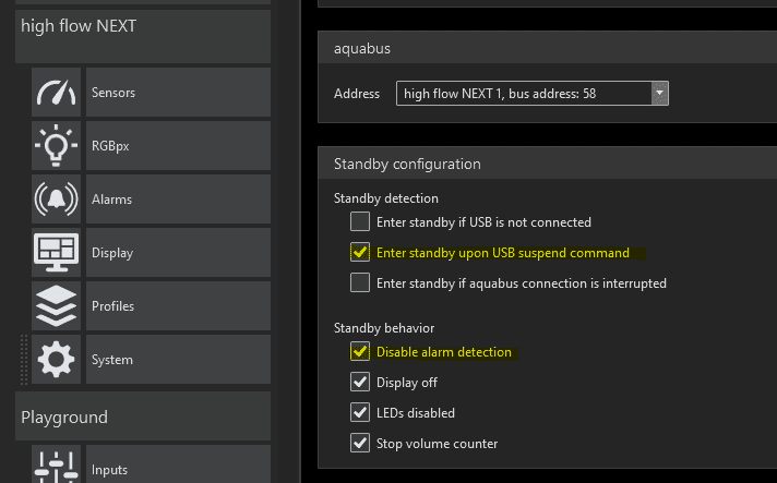

Weiß jemand, wie ich meinem High Flow Next klar mache, dass ich keine Durchflusswarning brauche, wenn der PC aus ist?
habe ich überhaupt nicht selbst wenn ich die Pumpe aus machen im betrieb zeigt der High Flow next 0RPM an aber kein alarm keine warnung nix wo stelle ich das denn ein ?
@Miles2009
Hast du den Alarm ggf. generell deaktiviert?

ne habe ich nicht was fürn alarm macht das teil denn ?

Nee spaß habe grade mal versucht künstlich die pumpe zu stoppen geht gar nicht, habe die Pumpe am Commander Pro wenn ich da auf getrennt gehe Hören die lüfter auf zu drehen das klappt die Pumpe jedoch nicht die bleibt an also kann ich gar nicht sagen ob der Alarm Funktioniert oder nicht xD
Du kannst ja testweise mal die Alarmschwelle über deinen aktuellen Durchfluss setzen.

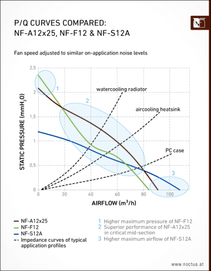

Du sagst, Push/pull funktioniert am besten bei gleicher Lüfterbestückung und identischer Drehzahl, weil dann beide Seiten gleich sind. So ein Lüfter auf dem Radiator arbeitet immer gegen einen Widerstand. Auch wenn auf einer Seite ein Lüfter 100 Prozent leistet, bleibt dem anderen Lüfter immer noch genug Widerstand, um zusätzliche Leistung zu bringen.
Ja, und dabei bleibe ich auch. Da hab ich 3 Sachen zu zu sagen.
1. Lautstärke. Sind die Lüfter beide gleichschnell (oder noch besser, der Push-Lüfter 5-10% schneller als der Pull-Lüfter, Hintergrund ist, dass Push sowohl beim Durchsatz als auch bei der Lautstärke bei gleicher Drehzahl bisschen effizienter ist) hat man den geringsten Geräuschpegel. Wenn ein Lüfter merklich schneller arbeitet als ein anderer, ist er auch deutlich lauter. Klar sind weniger Lüfter leiser, aber viele langsame sind bei gleicher Leistung besser als wenige schnelle. Soweit bei baugleichen Lüftern. Bei unterschiedlichen Lüftern ist es viel schwieriger. Da hat man eben Unterschiede und da hat man schnell die schwächlichen Turbinen mit RGB auf der sichtbaren und die ordentlichen Lüfter auf der dunklen Seite. Da muss man dann das ideale Verhältnis finden, wie schnell man welchen Lüftern drehen lassen will und wie sich das auf Lautstärke und Temperaturen auswirkt.
2. Extremfälle. Da greife ich gleich mal mein Beispiel von eben auf, der schrottige RGB-Lüfter, den man aus akustischen Gründen natürlich viel langsamer drehen lässt und der bei gleicher Drehzahl noch weniger Luft fördert. Jetzt schauen wir uns mal Lüfterkennlinien an.
Selbst bei einem restriktiven Radiator schafft der (beispielhafte) A12x25 noch die Hälfte seines Durchsatzes. Schafft der schrottige RGB-Lüfter jetzt weniger, ist er im Weg und bremst den schnelleren aus. Das kommt vielleicht sehr selten vor, aber am Ende kann der Mehrwert so extrem gering ausfallen.
3. Das ist mir jetzt erst beim Schreiben aufgefallen. Der eine Lüfter auf 100%. Natürlich hat der andere Lüfter dann noch einen Widerstand zu überwinden. Aber erst dann, wenn sein maximaler Durchsatz (das rechte Ende der Kennlinie) größer ist als der momentane Durchsatz des anderen Lüfters. Sonst sind wir bei Punkt 2.
- Punkt 2 ist das Ausbremsen des Abtransports von Luft bei 2:1 Radiatoren (rein:raus). Dabei vernachlässigst du, dass es die Lüfter des dritten Radiator insgesamt leichter haben. Ich habe hier eigentlich kein Ausbremsen wahrgenommen. Ich kann den Effekt aber nicht voll einschätzen.
Es ist ja auch vor allem Herumtheoretisieren. Wenn man seine Wakü halt verstehen und wirklich beherrschen will, nicht, dass noch was Unerwartetes passiert. Außer einem nicht richtig sitzenden Graka-Block, der einem erst nach dem Befüllen auffällt.... ok, genug von dem Grund, weswegen ich seit einem halben Jahr weder richtig gezockt noch gebencht hab.
Das Ausbremsen findet insofern statt, dass alle Luft, die vorher durch zwei Radiatoren ging, nun durch einen muss und nicht aktiv durch Lüfter transportiert wird. Aber alles von vorn. Du kennst ja meinen Kennlinien-Artikel. Das ist im Grunde nur praktische Anwendung. Die einblasenden Radiatoren bauen Gegendruck auf, die Lüfter haben Druck, Resultat ist der Gegendruck. Ebenso beim ausblasenden Radiator. Jetzt müssen wir die aber zusammen betrachten. Klar, das Gehäuse hat noch paar enge Schlitze und bla bla (an die Luft-geht-durch-Schlitze-raus-Fraktion); wie gut Luft durch paar enge Schlitze kommt, sieht man an den restriktiven Gehäusen. Der Löwenanteil der Abluft muss also durch den Out-Radiator. Idealerweise alle. Heißt, der ausblasende Radiator hat den doppelten Luftstrom. Ergebnis, der Gegendruck eskaliert. Deswegen passiert das in der Praxis nicht. Es strömt natürlich annähernd doppelt so viel Luft durch den Out-Radiator wie durch einen einzelnen In-Radiator. Und wer ist für diesen Luftstrom verantwortlich? Die Lüfter auf dem Out-Radi können es nicht sein, die würden nur so viel schaffen, wie sie durch einen In-Radi schaffen, der nicht durch andere Radis beeinflusst wird. Es sind also die Lüfter auf den In-Radis, die den zusätzlichen Druck aufwenden müssen, um den zusätzlichen Widerstand, der durch den erhöhten Durchsatz am Out-Radi entsteht, zu überwinden (was ein Satz!). Und sowas geht nur, wenn sie weniger Druckverlust am In-Radi haben. Was wiederum nur über weniger Durchsatz dort geht. Diese Lüfter müssen also auch einen Anteil des Drucks aufbringen, um die Luft durch den Out-Radi zu schaffen. Und deshalb bremst dieser die In-Radis aus. Genauso, wie die schmalen Schlitze des Gehäuses im Bereich des Out-Radis auch eine stärkere Bremse werden, wenn da oben mehr Luft durch muss. Geht man dann weiter und entfernt den Out-Radi, hat man dort 3 Lüfter, die nur das Gehäuse überwinden müssen. Und wenn man davon ausgeht, dass ein freier Lüfter etwa 2 Radi-Lüfter ausgleicht, können die Radi-Lüfter so ungestört arbeiten, als wäre die Seite des Gehäuses offen.
Das war jetzt irre theoretisch, aber so habe ich es mir anhand der Kennlinie und des Gegendrucks zusammengereimt und ich sehe jetzt nichts, was dagegen spricht.

Zum Thema Push/Pull mit gleicher Drehzahl: Du setzt zum Vergleich die Lautstärke an. Grundsätzlich ja richtig, denn das ist ein wichtiges Kriterium. Klar, zwei gleiche Lüfter sollten auch gleiche Drehzahl haben, das ist bezüglich Lautstärke am besten. Aber es gibt auch das Szenario unterschiedlicher Lüfter pro Seite. Und zwar nicht nur hot oder Schrott, sondern einfach nur mit anderen Kennlinien. In dem Fall ist eine unterschiedliche Drehzahl nicht Nachteilig. Zum Beispiel hatte ich die eloops im Pull in der höchsten Drehzahl begrenzt, um das Jaulen zu verhindern. Der Durchzug war immer noch sehr stark.
zum Thema Ausbremsen bei 2:1 Radiatorenkonfiguration. Du gibst mir hier sogar Recht, interpretierst es aber anders. Für dich geht Leistung verloren, weil der Druck von den zwei In-Radiatoren nun zum Teil für die Leistungsfähigkeit des einzelnen Out-Radiator verwendet wird. Für mich zählt hier die Gesamtbilanz. Und die ist mit drei Radiatoren in der 2:1 Konfiguration besser als mit zwei Radiatoren in der 2:0 Konfiguration (0=drei Lüfter ohne Radiator als Auslass).
Nur der Mehrwert des dritten Radiator ist halt recht gering. das kann man dem O11 wirklich vorwerfen. Deswegen mein stetiger Hinweis in die Seite Push/Pull mit einem ST30 einzubauen. Das bringt ordentlich Airflow und Radiatorenleistung. Aber die irre restriktiven Schlitze im Blech nerven trotzdem. Lässt man das hintere Seitenblech und das Blech auf dem Top weg, gewinnt man sofort 2 Grad Wassertemperatur.

Das funktioniert wunderbar. Nur Wenn du den Rechner nach dem Abschalten vom Strom trennst und ihm dann wieder Strom gibst, wird sich der Sensor beschweren.
