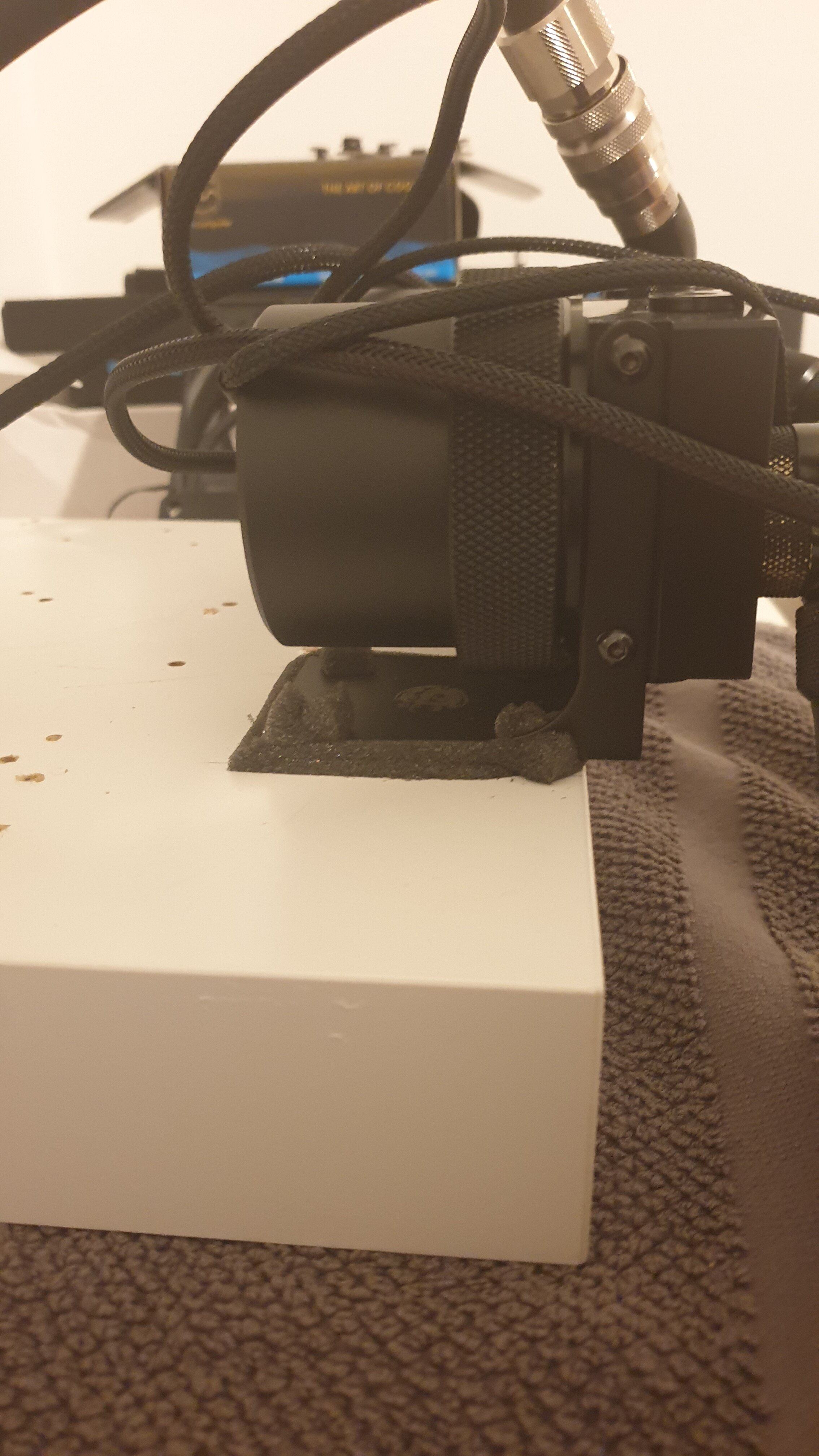

Möchte MoRa 3 Aktiv nutzen, dazu dann MoRa 2.1 irgendwo verstaut und MoRa 2.2 für Eisbäder im Sommer.
Jetzt wird alles frtei zusteckbar am PC Slotblende, den drei MoRa und beiden Pumpen extern mit Schnellkupplungen zusteckbar und Vollmodular.
Habe die erstmal nur an so nem billigen Ikeapappding festgemacht damit die Stehen, das ist jedoch innen zum Teil hohl und wirkt somit wie ein Gitarren oder Boxenkörper.
Die vierte und Bastelpumpe im Alucase und top+ Poti war ohne Entkopplung darauf direkt verschraubt nicht so ratternd, aber hat auch komplett andere Pumpengeräusche, nicht vergleichbar.

Pack doch einfach MoRa und einen 2er unten an die Wand/Boden und machst an die Schnellkupplungen. Die 2 Pumpen packst du auf eine Entkopplung (zB ins Case) und kannst somit immernoch Abkuppeln, z.b. zum 3. Mora. Das mit dem Eiswasser finde ich zwar Quatsch, aber jedem das was ihm Spaß macht ;)
Und eine Entkopplung ist schnell mit Teilen ausm Baumarkt für'n schmalen Taler zusammen gebaut.

Sowas hier ist ja bei vielen Mounts mit dabei, bei der D5 Next klappt es gut, aber die hängt mitsamt schwerem AGB am schweren Radi, das wirkt eher wie ein massives Metalltop zusätzlich.
Grundsätzlich schon. Klar, wir reden nicht von einem nachgebauten Shoggy. Ich meine eine halbwegs brauchbare Entkopplung. Einfacher und besser ist definitv ein Shoggy, keine Frage.

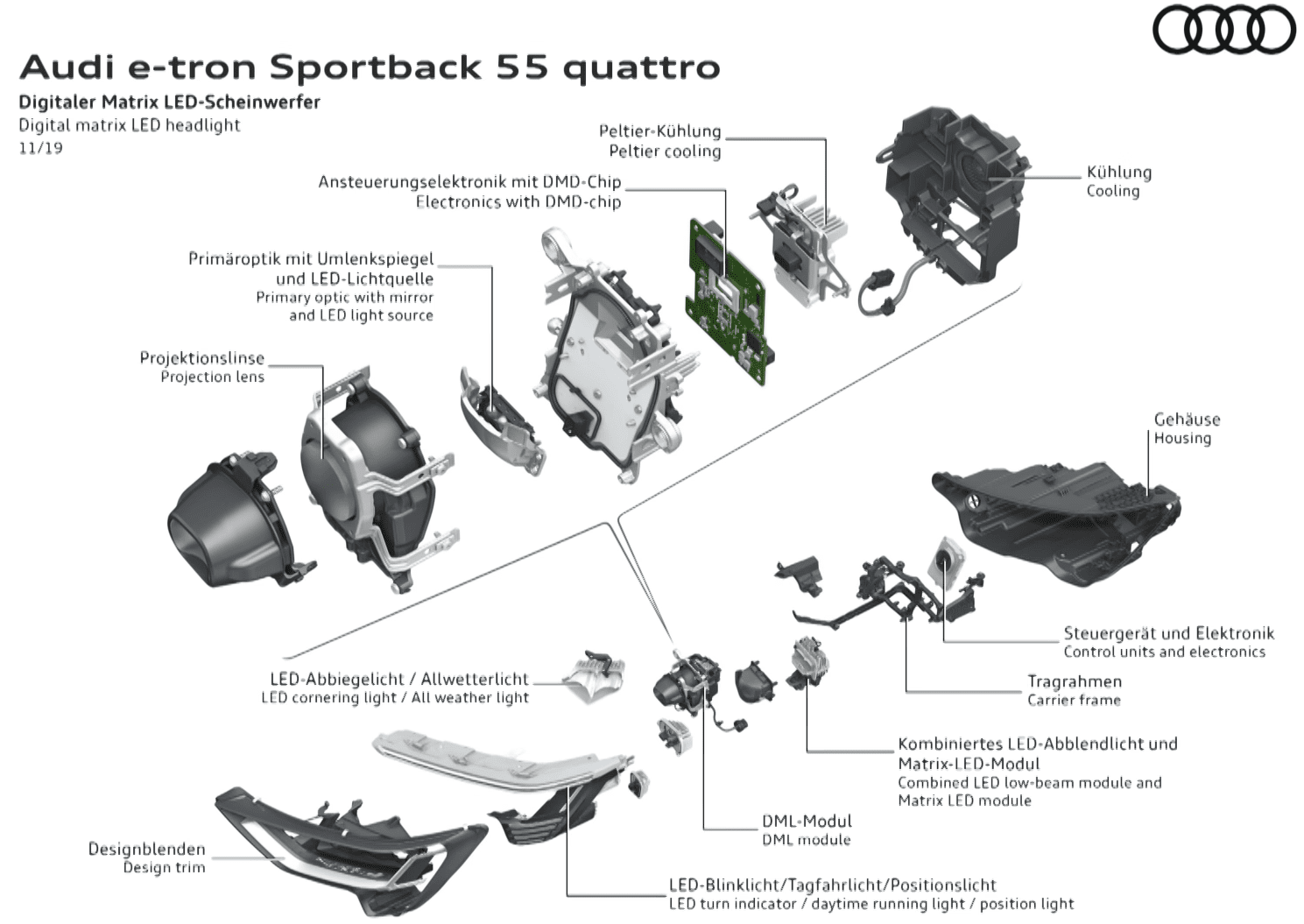

Wer von Euch wäre nicht überglücklich, wenn er seinen CPU+GPU Kühler konstant auf 20 oder 21°C halten könnte, außer einem bei 500rpm flüsternden MORA und 2 kleinen 2,5W Pumpen keine zusätzliche Geräuschkulisse hätte und im Mittel dafür zusätzlich 10-30W, beim Zocken meinetwegen kurzzeitig 200W Stromverbrauch in Kauf nehmen würde? Wenn bei mehreren von Euch die Antwort Ja ist, dann existiert tatsächlich eine Marktlücke. Ich werde dafür kein System als Unternehmer anbieten, weil ich dafür schlicht keine Zeit habe, aber mein System zeigt, dass das geht und wenn genug bei Aquacomputer anfragen, dann kann da eventuell was gebaut werden, da sie ohnehin eine XXXL Version meiner Konstruktion für Industriekunden bauen und sicher alle Skills im Unternehmen vorhanden sind! Zusätzlich zu deren Möglichkeiten Netzteile zu bauen, sind mit deren CNC Fräsen def. auch noch bessere Kupferkühler möglich, als die, die ich auf meiner Drehbank Schlitz-gefräst habe. Also zusätzlich 1-2°C kleineres Delta T, das die Effizienz weiter steigert.
Die Peltier-Elemente haben inzwischen ihren Weg in die besseren Scheinwerfer beim Auto gefunden und bei den E-Karren geht es fast ausschließlich um Stromsparen... warum nicht also auch sinnvoll eingesetzt in einer WAKÜ?
