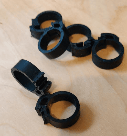

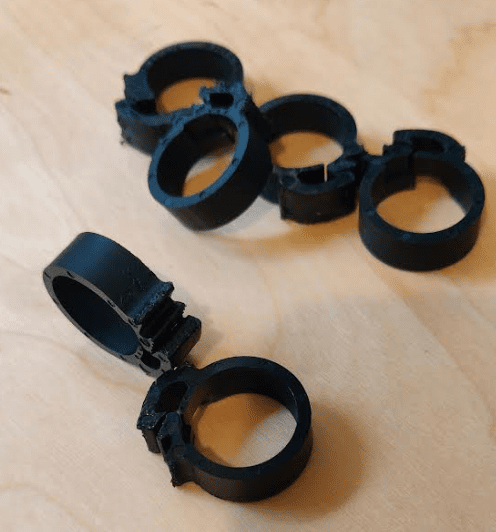

mal gucken wie lang das haelt, ich hab auch die ringe entfernt von den Colder CPC QDCs.
sind die QD3s nicht restriktiver als die Colder CPCs ?

Nein, umgekehrt, wenn du die Plastik CPC´s meinst
okay, der flow ist wieder im "keller" bei 185l/hr, scheint also dass wenn ich ich die loop oeffne, flow okay ist fuerne weile, wenn dann bubbles ausm agb etc raus sind (jedenfalls sehe ich jetzt keine mehr) geht der flow wieder runter, zudem hoere ich auch ein fiepen aus einer QDC verbinden, diese geht weg wenn ich das ein wenig bewege, kommt dann aber wieder.
wird daraus jemand schlau?

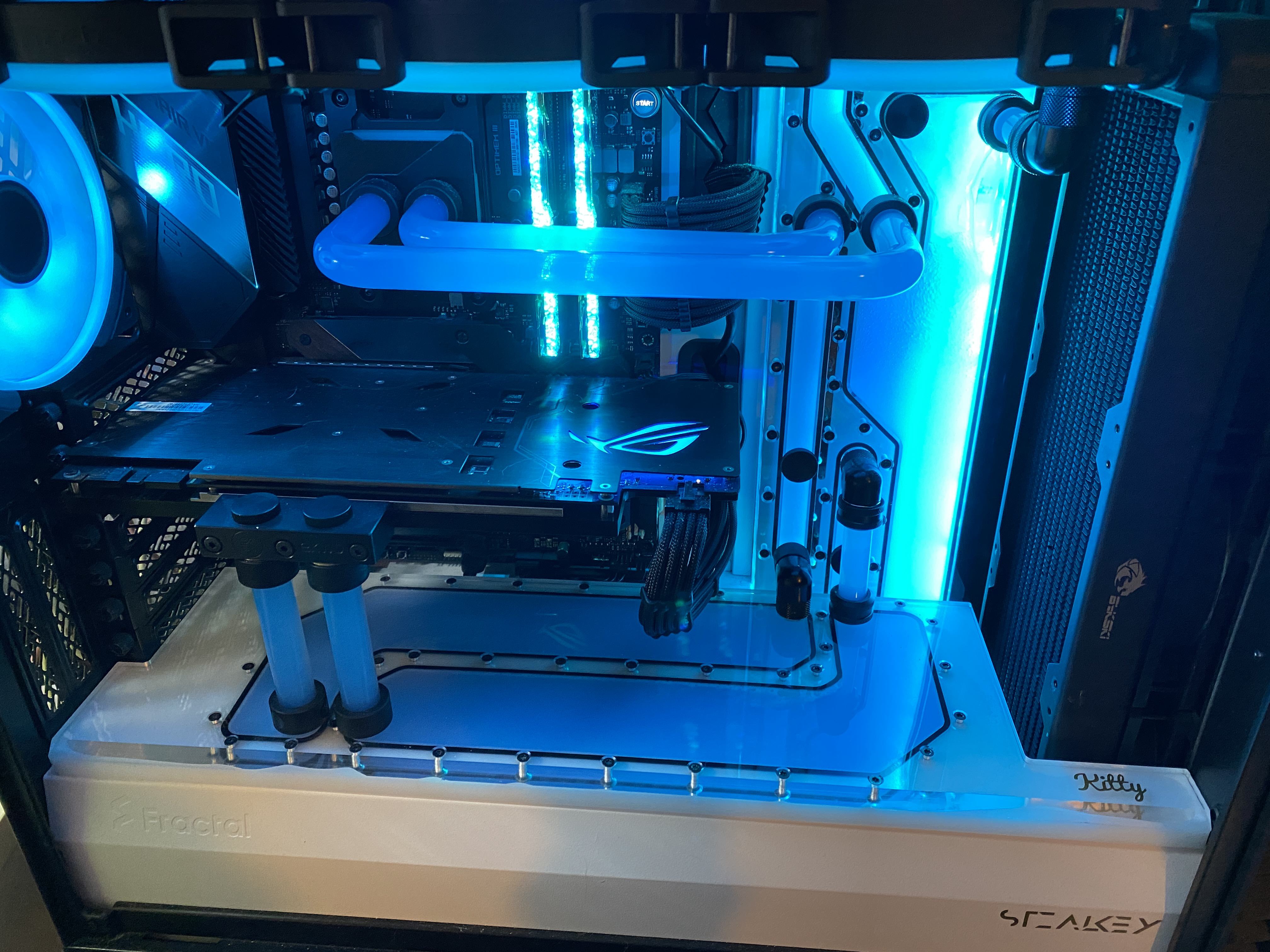

Hab heute mal von meiner Freundin den pc etwas bestaubt. Demnächst mal Wasserwechsel. Läuft nun seid 1 Jahr. Ohne Wartung und Reinigung. Ist nichts dickes drin aber bringt immer noch super Leistung und hält die CPU beim zocken unter 60 grad. (Bei Warzone und co). Und bis jetzt alles immer noch absolut Dicht.
Wie findet ihr so das Build vom PC.

Ps: dort ist noch eine NBR Dichtung verbaut, die eigentlich nicht für den Wasserkühlungsbereich geeignet ist, dort sind andere Dichtung besser, weil NBR mehr für Öl, Benzin, etc ist. Mittlerweile verbauen wir komplett andere die für den Wasserkühlungsbereich geeigneter sind. Um Undichtigkeiten auf langer Sicht zu vermeiden.
Sehr cool! (y) Speziell die zusätzliche Distroplate im Boden find ich schick.
Custom Distroplates herstellen wär schon was... Aber ohne CAD Kenntnisse sicherlich eine steile (&teure) Lernkurve. :d
Ja die im Boden war echt nicht ganz so geil zu machen , hab die glaube ich 2 mal gemacht , dich ich mich einmal vermessen gehabt hab und nicht noch mal nach kontrolliert habe. Aber aus sowas lernt man lieber 2 mal schauen 😂
Tatsächlich sind auch sehr wenige die das ganze mit Cad Daten gleich zusenden , die meisten schicken mir ne Skizze das reicht immer aus. Model fertige ich immer für jeden an :) das macht auch Laune :) man muss halt nur richtig messen :)
