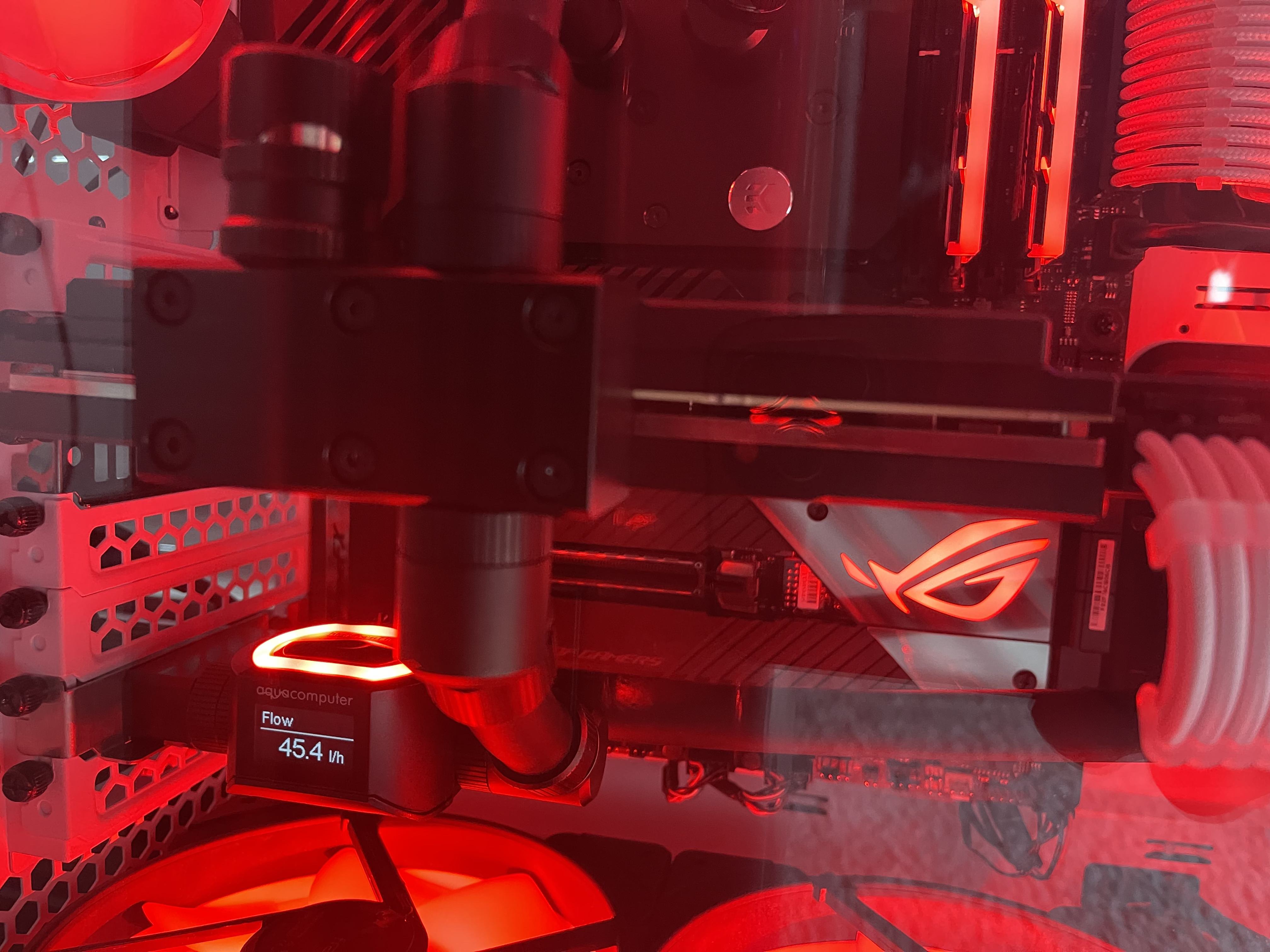

So habe ich es jetzt gemacht, danke für eure tips

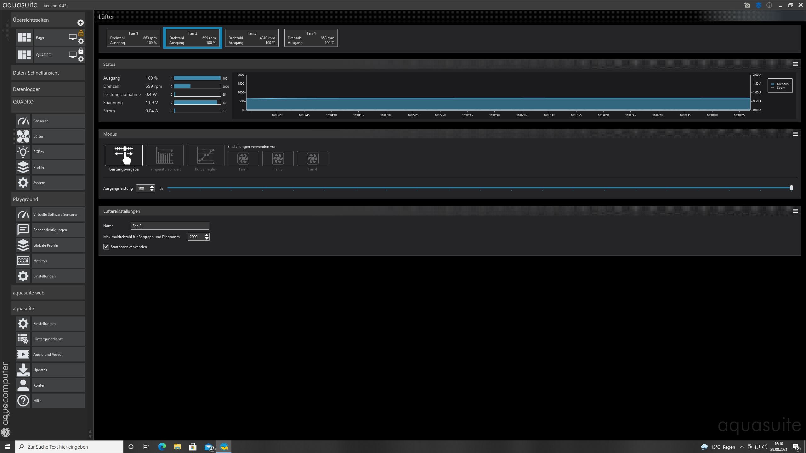

hab gerade die Aquasuite installiert und siehe da....unterschiedliche Drehzahlen der Lüfter.
Ist das ein Bug?
Es hängen vier 20er an einer Quadro.
Ist das ein Bug?
Bei 4800rpm wird es auf jeden Fall ein Fehler sein.
Mal die Steckplätze der Lüfter getauscht?
Gibt es vllt neue Firmware für den Quadro oder kannst du ihn auf Werkseinstellungen zurücksetzen?
