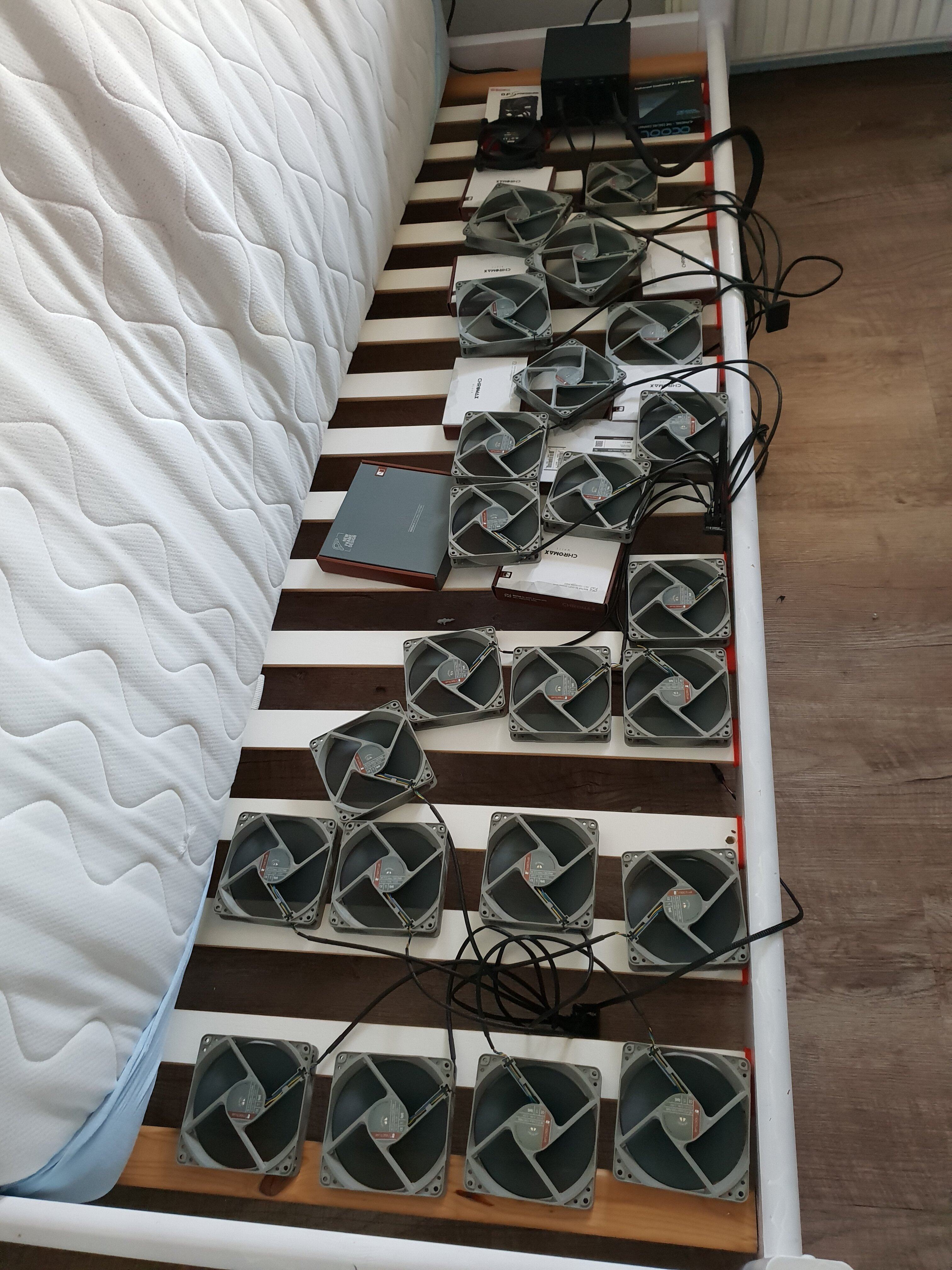

Zum dem noctua 200mm lüftern
Allgemein ist es gut egal welchen neuen lüfter 24std bei voll lasst laufen zu lassen bei hängenden Lager (kreuz vom lüfter ist oben)
Damit das Lager gut eingelaufen ist
Beispiel bild
Die waren alle in The gaint (waren ja noch mehr wie einige hier wissen xD)

Nach der Demontage war ich selber etwas verdutzt was alles drin war im Gehäuse 😅
Da sind halt einige der noctuas aus Optik Gründen gegen die corsair hd120 getauscht worden.
