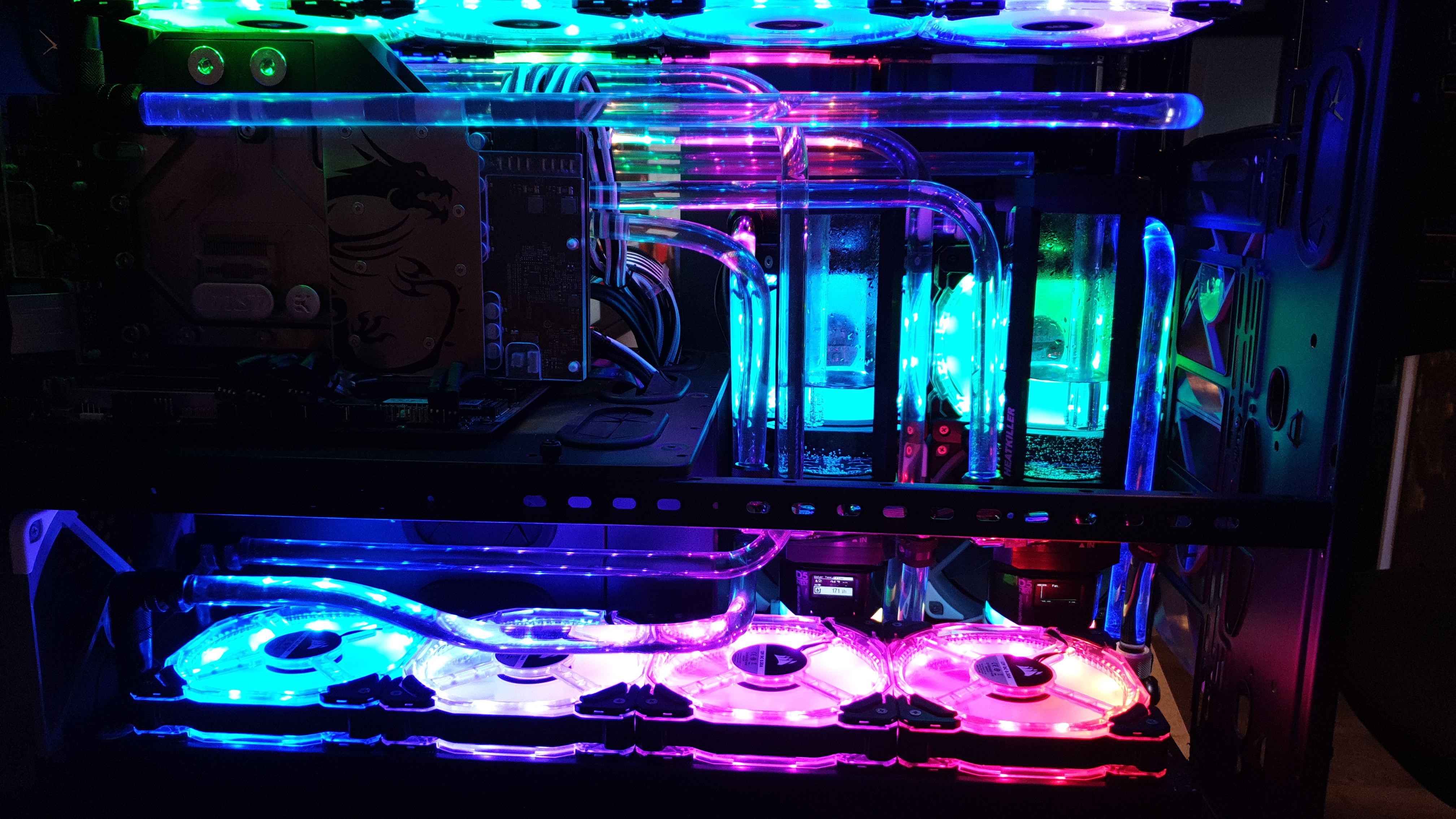

Hi Leute ich bin Marco 34 Jahre alt und bastel seit meinem 10. Lebensjahr an Pcs Rum.
Vor zirka 3 Jahren habe ich mein erstes wakü System gebaut mit mehr oder weniger Erfolg. Siehe Bild
img-20180907-wa0024-jpeg.498825

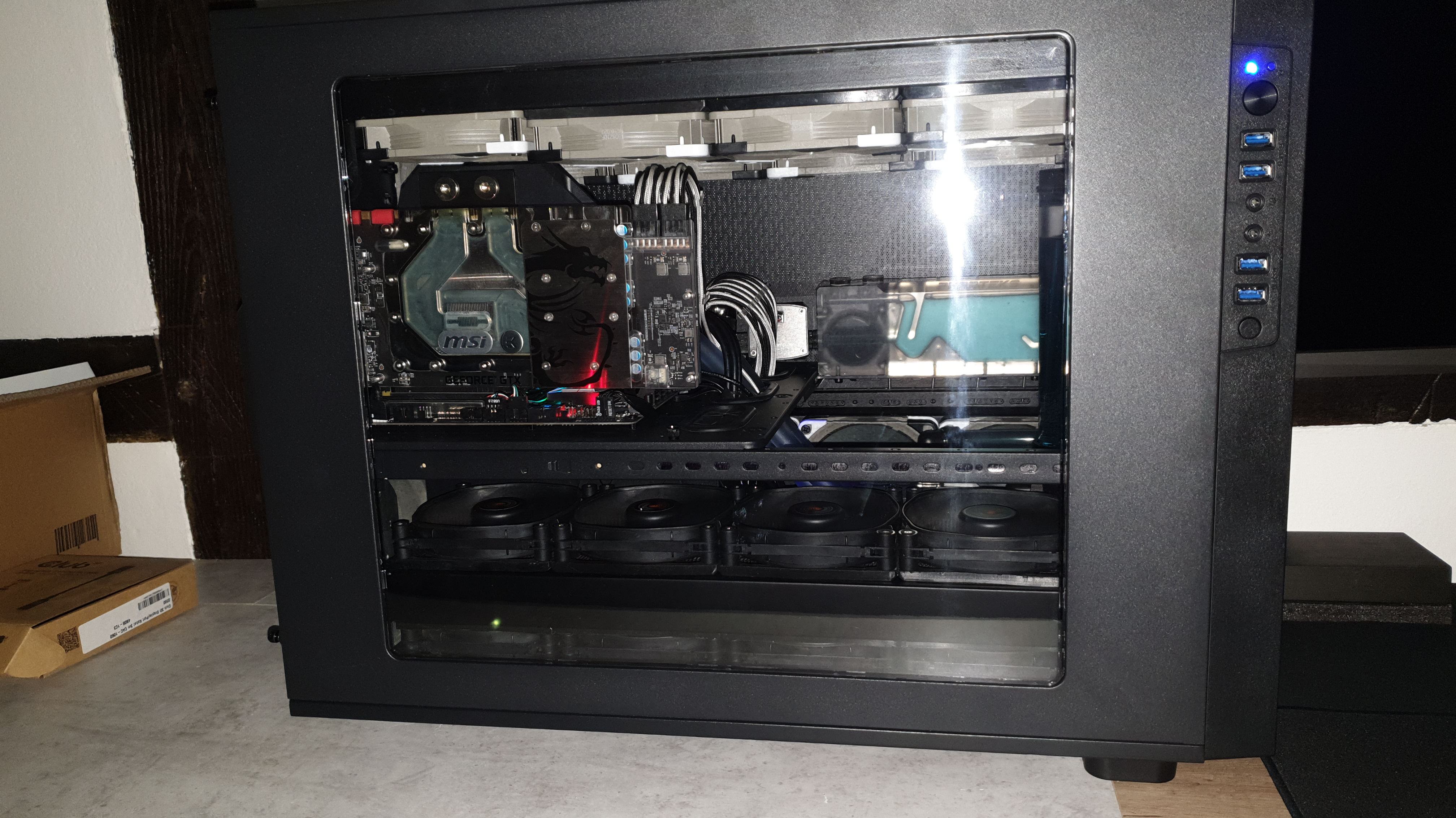

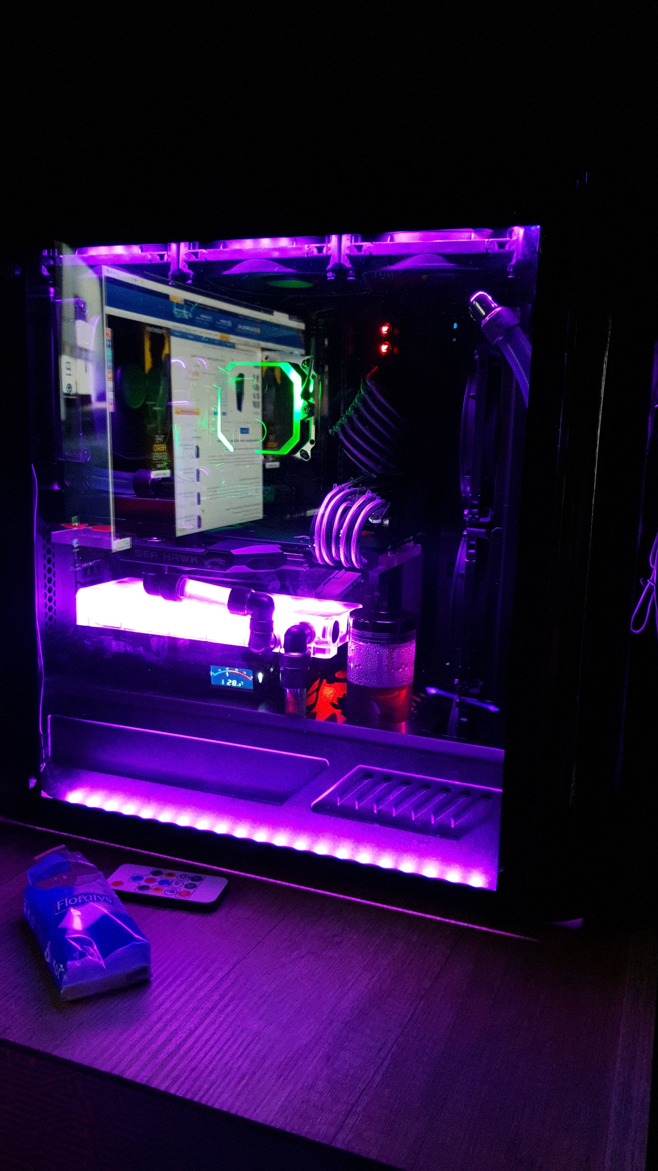

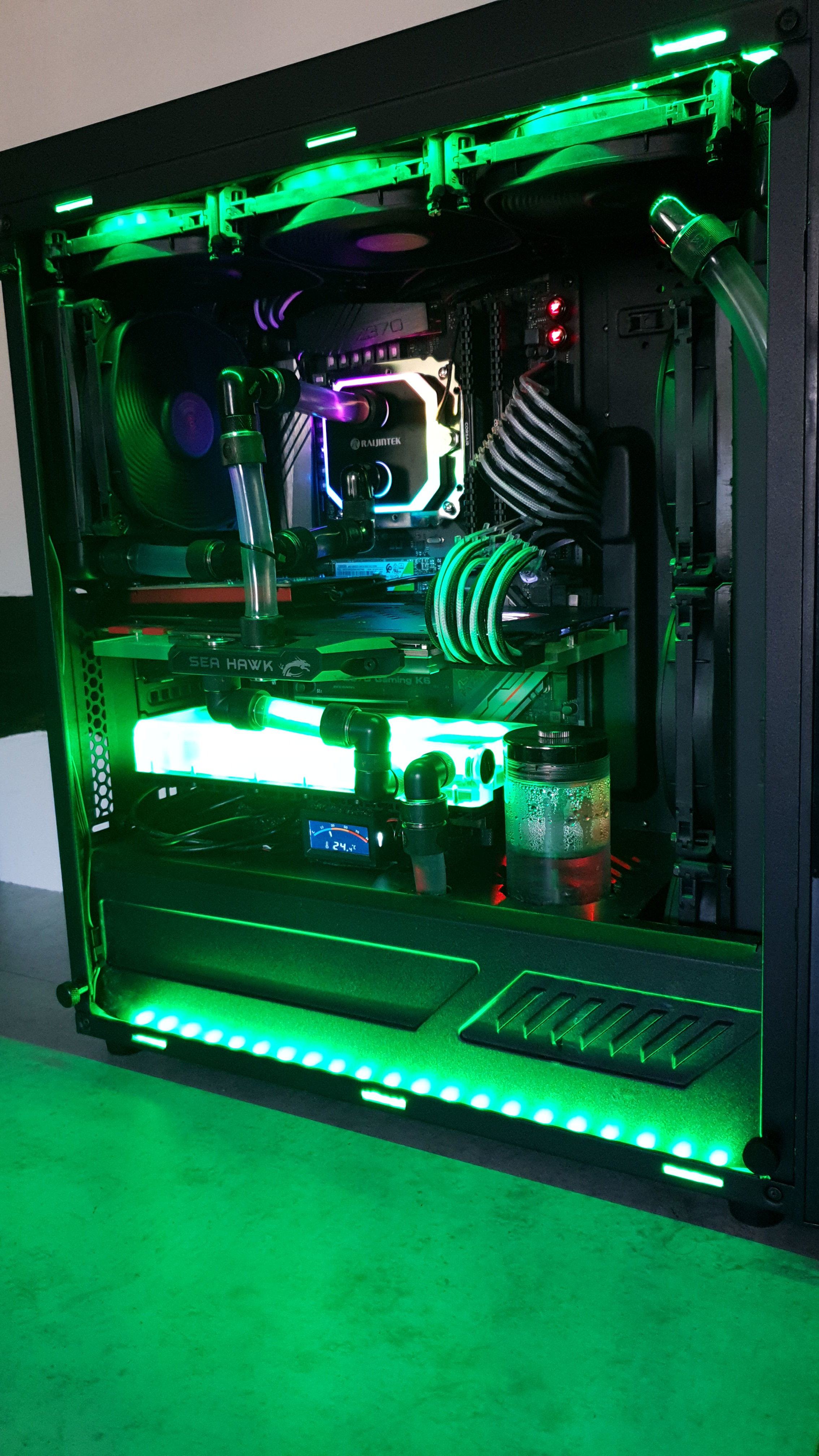

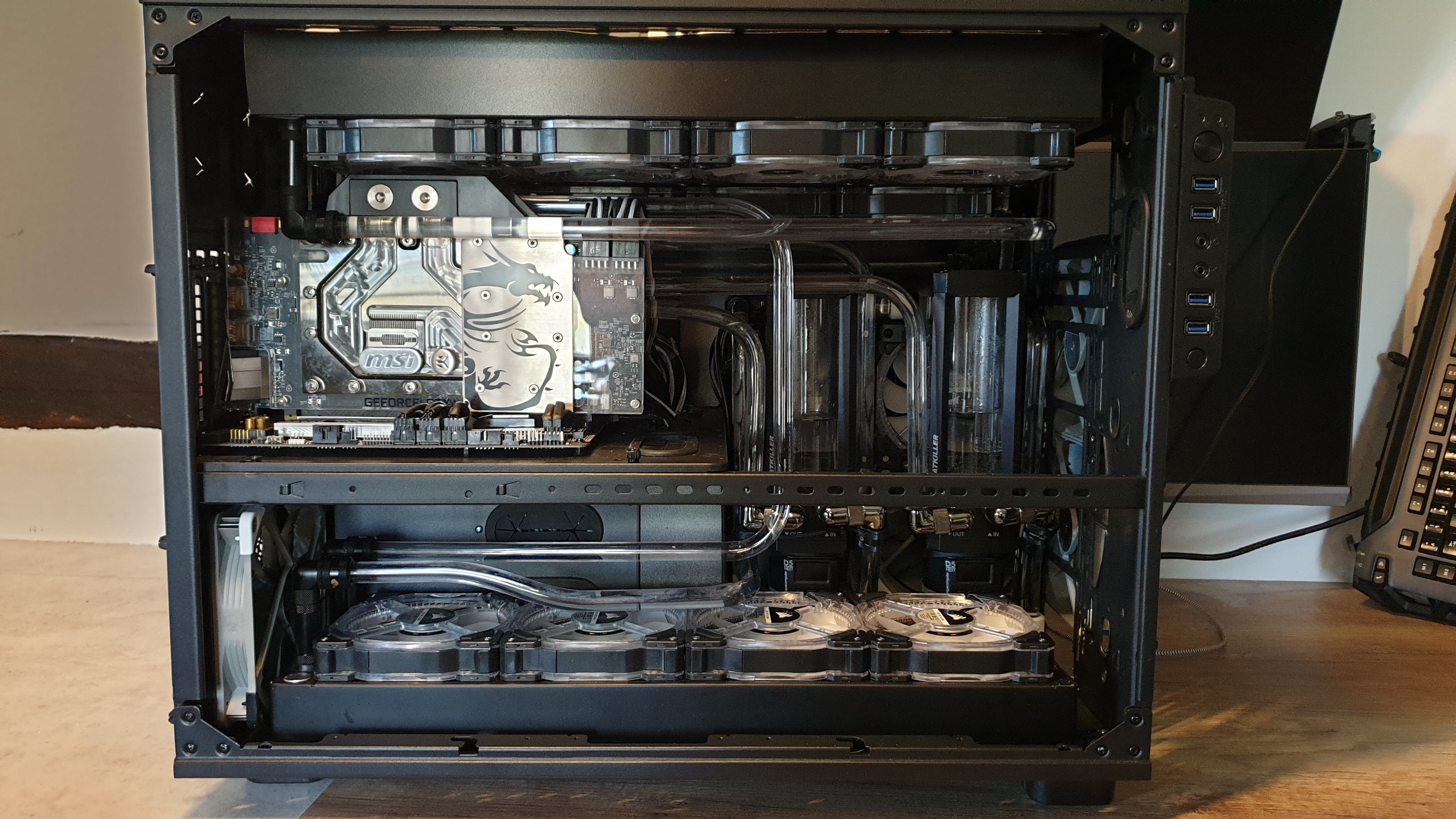

Anbei ein Paar Bilder

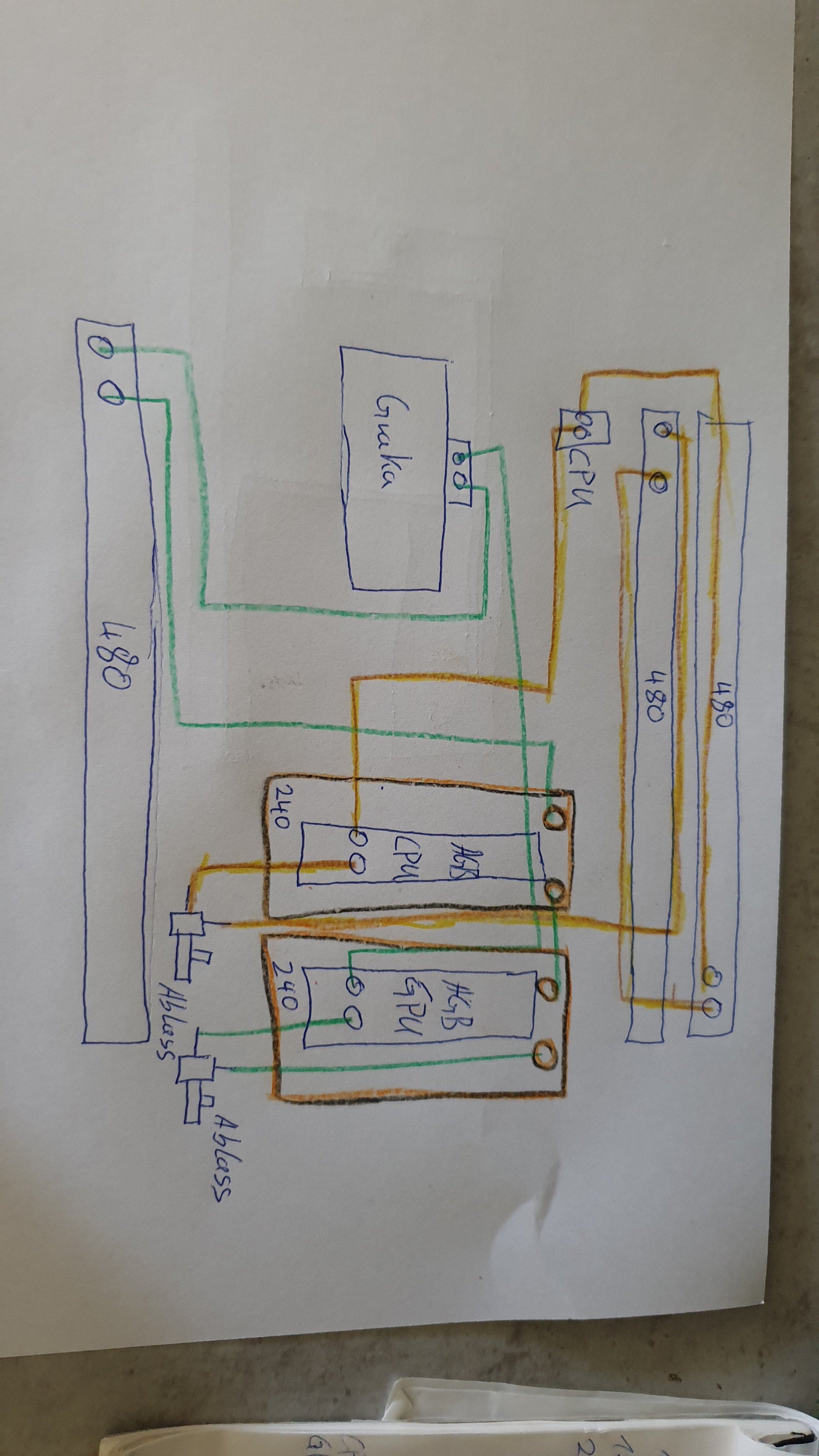

Na ja also Fakt is müsste die loops verbinden grübel aber gerade wo am besten?
Hab da mal ein Bild gemalt hoffentlich erkennt man es so. Das sind beide loops als Schema

Hab mal ein Schema gezeichnet wie ich es umbauen könnte um einen Loop zu haben mit 2 AGBs und 2 Pumpen kann man das so machen ?
Was müsste ich noch beachten und welche Probleme könnten auf mich zu kommen ?
Was meint hier.
Hier das Schema
Äh, die AGB kannst du eigentlich direkt nebeneinander lassen, so wie sie jetzt halt sind. Oder gehts da nur um die Reihenfolge und nicht die Platzierung?
Nur um die Reihenfolge müsste halt 2 Rohre ändern um das so hin zu bekommen dann wäre es ein Loop!
Was meine die andern gibt es Probleme damit ?
Hab da mal ein Bild gemalt hoffentlich erkennt man es so. Das sind beide loops als Schema Anhang anzeigen 498923
Wüsste nicht wieso das nicht gehen sollte, solange die Pumpen in die gleiche Richtung arbeiten....
