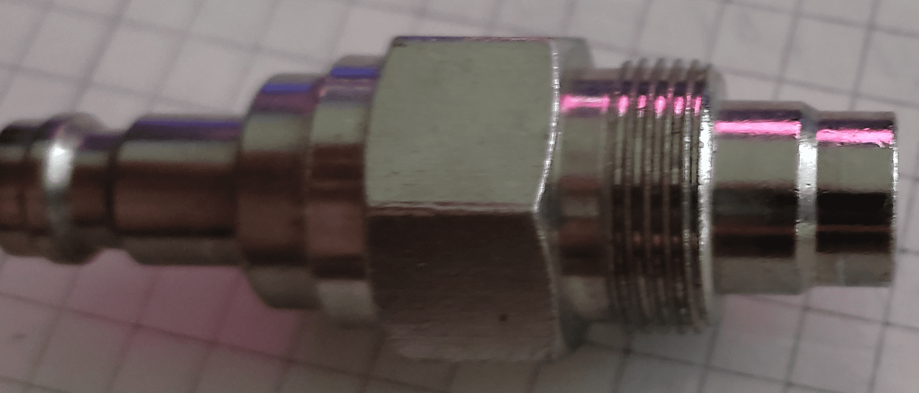

Ne das Gewinde ist ja nicht bis zum Ende, sondern nur teilweise. Habe es bis zum Gewinde draufgeschoben und da festgemacht ist halt etwas kürzer die Tülle wie bei denen wofür die Schellen eigentlich gemacht sind.
Die Überwurfmutter hält eigentlich nur den Schlauch Fest und presst ihn evtl. minimal in Richtung Gewinde, werde aber bei Gelegenheit einfach die Öffnung der Überwurfmutter etwas weiten von 13 mm auf 16 mm, dann könnte es klappen. :d
Hier meine alten Phobya aber bei den QD3 ist es praktisch genauso, das sind einfach Kupplungen mit Tülleende.
Ok, so geht das natürlich...
Ich wusste nicht, wie die Kupplungen hinten, ohne Muttern aussehen
Ist zwar ohne Ringe, wie bei Tüllen, aber dicht. Hoffentlich nur übergangsweise

Die Überwurfmutter hält eigentlich nur den Schlauch Fest und presst ihn evtl. minimal in Richtung Gewinde, werde aber bei Gelegenheit einfach die Öffnung der Überwurfmutter etwas weiten von 13 mm auf 16 mm, dann könnte es klappen. :D
Das mit dem aufweiten/aufbohren könnte ganz gut gehen. Kreativ 🙂
Wie willst du das machen? 🙂
Entweder ich frage lieb an der Uni, da haben wir ne eigene Fertigungshalle. 😇
Ja oder alternativ wahrscheinlich mit Dremel irgendwie rein oder Feile/Schleifpapier. ^^ Es fehlt ja eigentlich nicht viel ich glaube 15 mm würde auch reichen um den EPDM Schlauch durchzuquetschen.
Das hat mit der 13er Öffnung auch geklappt aber dann war der Querschnitt in der Mitte um die Hälfte kleiner.
In den Schraubstock und mit einem 15er Metallbohrer durch müsste auch gehen 🤔
Vergiss aber bei keiner der Versionen die Kanten zu glätten, die dürften nämlich scharf sein 😁
Berichte dann mal, wie dus letztlich geschafft hast 🙂
