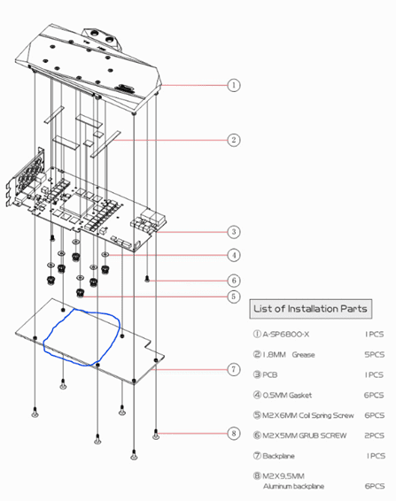

Korrigiert:
Es lagen fehlerhafte Wärmeleitpads bei wodurch keine akzeptable Montage des Blockes möglich war.
Die Bykski Werte kann man leider getrost in die Tonne treten, hab nur die Vorabversion den Beitrags hier, allerdings war der Tester scheinbar zu unfähig den Block richtig zu montieren, auf den Bildern sieht man schön wie der Block nur Kontakt zum halben Chip hat. Außerdem wurden die Kühler ohne Backplate montiert/getestet wodurch der Block gar nicht richtig verschraubt werden konnte.
Vor allem ist dort niemand mal auf die Idee gekommen bei bis zu 15° Differenz beim Hersteller nachzufragen ob evt. ein Montagefehler vorliegt...
Einer der Gründe warum die 3 Blöcke die mit Backplate verkauft werden (Bykski, Alphacool und Corsair) so schlecht abschneiden wenn man ohne Backplate die Schrauben für die Backplatemontage nutzt und somit keinen Anpressdruck erzeugt

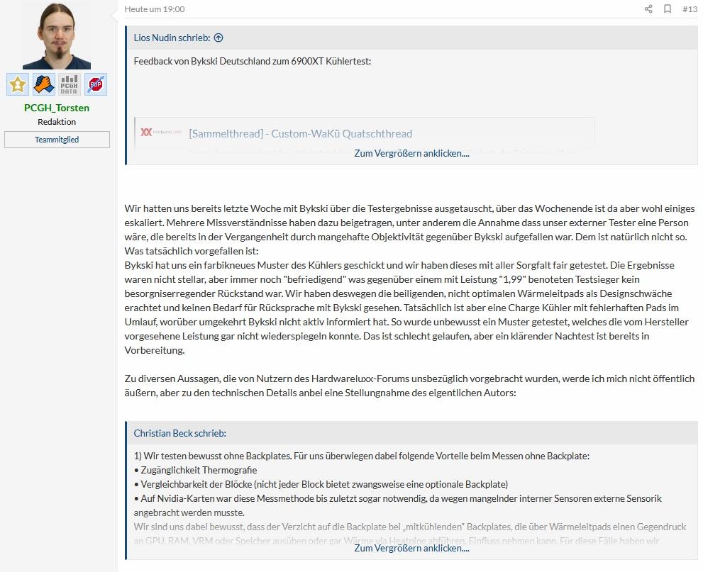

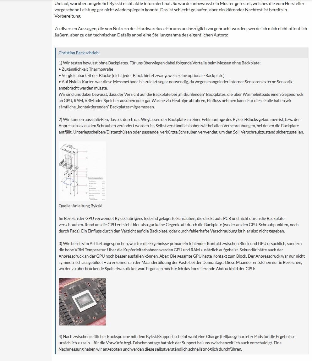

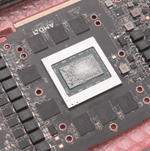

Kleine Richtigstellung zum PCGH Test der GPU Kühler:
Ich hatte grade ein längeres Gespräch und wir haben das Problem geklärt.
Der Fehler lag nur bedingt an einer falschen Montage sondern vielmehr daran das Fehlerhafte Wärmeleitpads genutzt wurden.
Normalerweise werden die Bykski Blöcke mit den ultra-Soften blauen Pads ausgeliefert, diese lassen sich im Normalfall mit minimalem Kraftaufwand komplett zerdrücken und schmiegen sich so vollständig um die Komponenten.
Wir hatten um ein möglichst realistisches Ergebnis zu erhalten bewusst einen versiegelten Block aus dem Lager verschickt und kein speziell getestetes Sample.
Bei dem für den Test zur Verfügung gestellten Block waren die Pads leider ausgehärtet, somit konnten diese nicht zerdrückt werden und es konnte kein entsprechender Kontakt hergestellt werden. Gut zu erkennen an den nicht vorhandenen Abdrücken.
Hierbei lag der Fehler leider in der Kommunikation da keine Rücksprache mit uns aufgenommen wurde ob evt. ein Produktionsfehler beim Mitgelieferten Montagematerial (Wärmeleitpads) vorlag nachdem die Werte stark von allen anderen abwichen.
Der Tester (ich weis jetzt nicht ob ich ihn Namentlich nennen soll) hat sich dafür entschuldigt, dass er deswegen keine Rücksprache gehalten hat nachdem ihm dies aufgefallen war und wir wollen da auch in keinster Weise nachtreten, Fehler passieren und jetzt wissen wir zumindest voran es lag.
Zumindest lässt sich das Ergebnis jetzt aber einordnen und der Fehler für zukünftige Tests ausschließen.

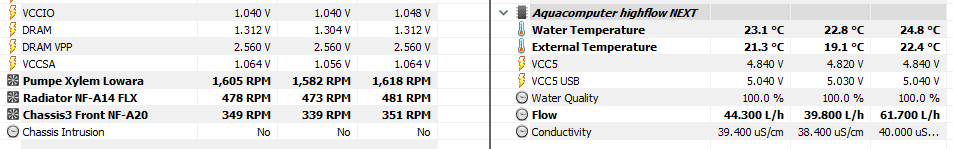

Zeigt der HighFlow Next noch bei jemandem ein seltsames Verhalten? Bei niedrigen Temperaturen scheint der nicht mehr richtig zu funktionieren.
Der Durchfluss sinkt bzw. wird zu gering angezeigt. Es kam auch schon vor, dass nach dem Einschalten für einige Zeit gar kein Durchflusswert ausgegeben wurde.
Vermute das Flügelrad hängt oder geht schwergängig bei zu geringen Temperaturen...
Bei DP Ultra steigt der Durchfluss bei wärmeren Temperaturen aber die Unterschiede in deinem Screen sind dafür zu krass, sind ja bei 2grad schon fast 50% Unterschiede. Würde ggf. mal dem AC Support anschreiben.
Tippe eher auf falsch kalibriert. 20% Unterschied beim Durchfluss können schon vorkommen, jedoch erst bei Unterschieden von 10-12 Grad.

Mach doch mal nen Screen von den Einstellungen @Kenaz
Wenn du DP Ultra nutzt muss man eigentlich nichts Kalibrieren.
