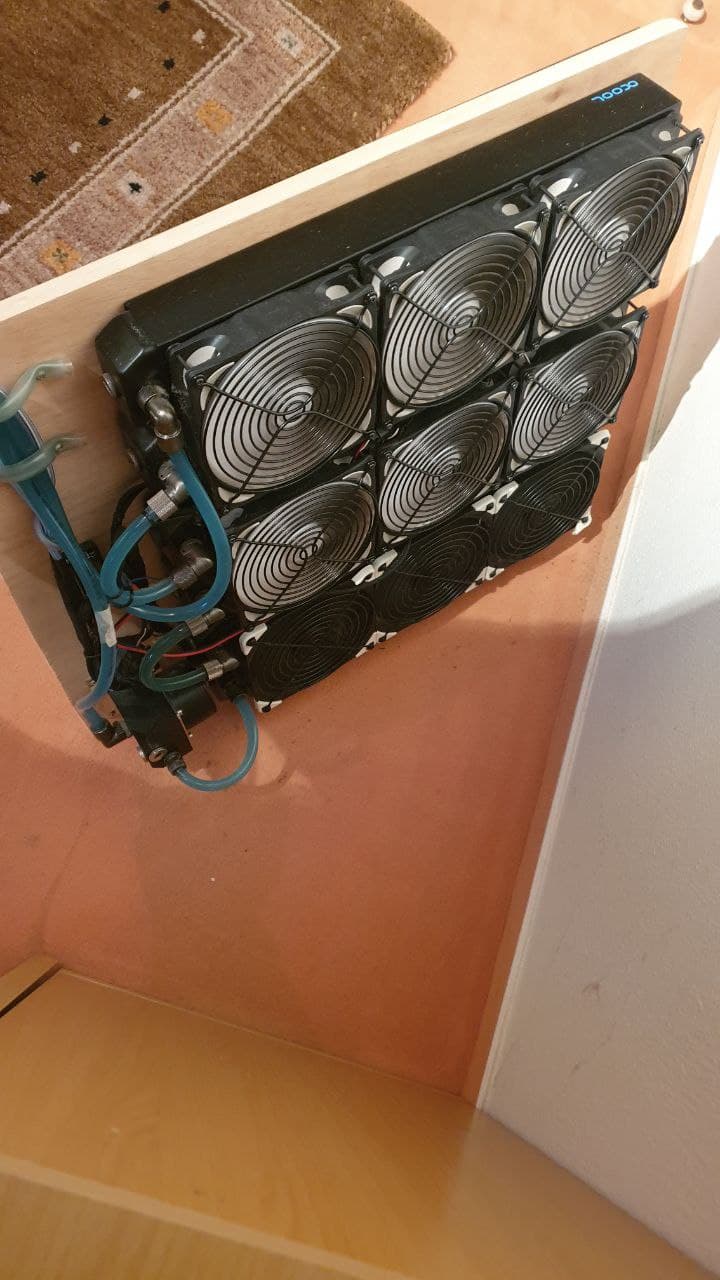

Der einzige Wermutstropfen ist das fehlende basteln. Mora sind schon beinahe perfekt, sodass man selbst nichts mehr tun muss 😅

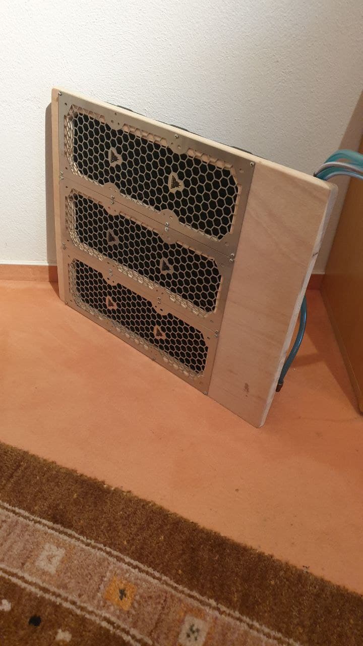

"Durch einen Einbau der 4x480er (nicht mehr 240er und 360er) in ein Holzgehäuse kann ich das ganze gut tarnen als "günstig"
Da hast Du doch schon ne gute Lösung & das perfekte Bastelprojekt ... einfach statt der 4x 480er vier Mo-Ras zu einem großen dezenten Würfel zusammen bringen.
Ein Träumchen, warum komme ich eigentlich nicht auf so tolle Ideen?
Nee, ganz im Ernst - 4x 480er in ner Tarnkiste haben sicher auch ihren Charme & sind wahrscheinlich auch günstiger.
Wobei die Kiste nicht so ganz zu Deinem angesprochenen Platzproblem für einen zweiten Mo-Ra zu passen scheint, oder habe ich da was falsch verstanden?

Wolte auch gern ein Mora3 haben, aber nun hatte ich 3 x 420x45mm Radis hier liegen, also warum die nicht nutzen und ein Mora3 selber bauen.
Mehr ist es ja auch nicht beim echten.
Hier mein Clone vom Mora3 :banana:
Hat die gleiche Leistung wie ein Mora3.
Und es stimmt, die Internen 2x360er Radis im Gehäuse könnte ich wirklich weg lassen und ein schönen Cleanen Aufbau machen.

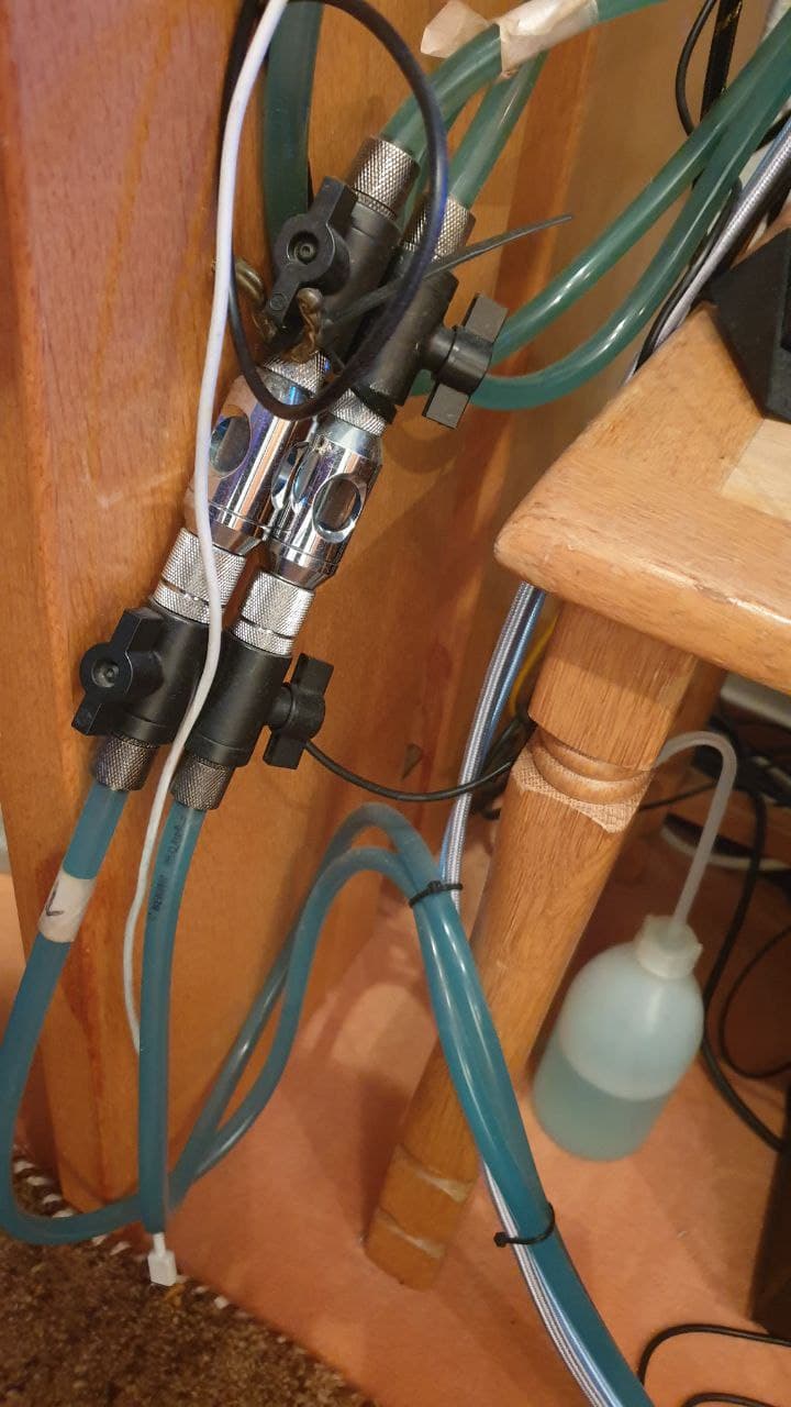

Aber is ja auch so gedacht gewesen, das man den Mora Spezial abklemmt und hinten am PC ne Schlauchbrücke reinsetzt und dann is der Pc auch alleine Überlebensfähig.
Aber gebraucht hab ichs nie.
Es ist aber gut um den trotzdem mal zu trennen vom PC bei umbauten ectr. oder Neues wasser.
Hab im Trennsystem extra zwei Filter eingesetzt damit der Mora Spezial immer sauber bleibt.
Und seitdem ich Glasröhren benutzt im PC, hab ich auch kein Weissen Schleim und ablagerungen mehr.
Ausserhalb hab ich noch PVC Schlauch, aber dort is dann die Temperatuir geringer, so das dort nichts aus den Schläuchen ausgespült wird.
Hatte ich nur im PC selber immer.
der Lübt seit 1 1/2 Jahren ohne mucken und ablagerungen.
Muss den aber zerlegen und innen reinigen sowie die Rück-Montageplatte neu lackieren und alles wieder rein.
Cooles Bastelprojekt gefällt mir, selber machen ist immer toll (y)
ABER dass das Ding mit nem 420er MoRa mithalten kann zweifle ich mal dezent an ;)
Das Platzproblem bezog sich primär auf unter die Schreibtischplatte gehängt. Aufm Boden links von mir ist noch Platz für sowas 😁
