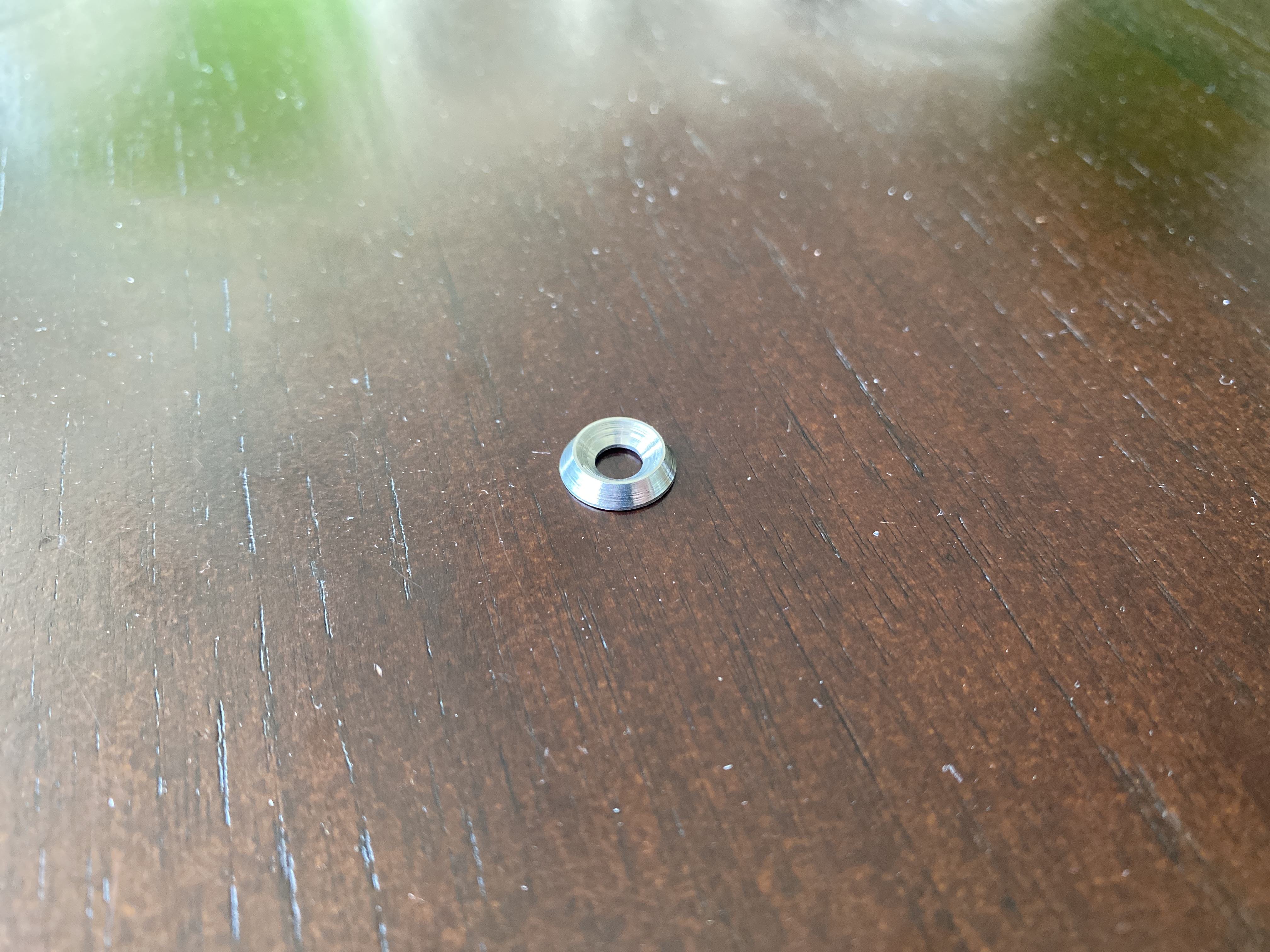

@TurricanM3
sowas gibt es bei uns im Bauhaus bei den Edelstahl-Schrauben. Ich hatte mir damit mal einen CPU-Halter gebaut.
Bist du dir sicher? Ich suche exakt die abgebildeten (optisch ansprechenden). Online finde ich nichts dergleichen.
Nächste Bauhaus ist leider recht weit weg.
Sind Edelstahl von guter Qualität und farblich halt so Silber-grau. Ich hab noch vier Stück, die ich dir gern zuschicken kann.
Klar, wenn du schwarze oder farbige suchst, kriegst du die nicht im Bauhaus. Es muss auch ein gut sortierter Bauhaus sein, der eine gute Schraubensortierung hat.
Danke vielmals für's Angebot, aber leider nicht das was ich suche.
Wenn du genau so eine spezielle gerade Form suchst oder eine Farbe, dann musst du bestellen. Sowas kriegt man wohl nicht offline.
Jäger Schrauben hat so Teile.
