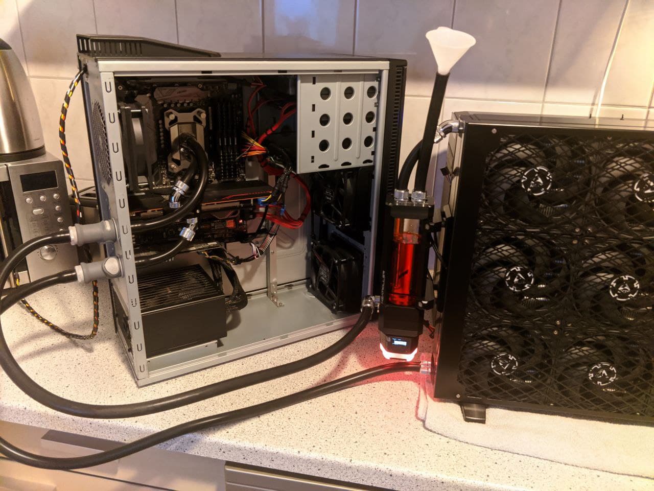

ontopic: Wo baue ich den Highflow hin? Intern wäre mir fast am liebsten.
Ich hab halt beim Fest zudrehen immer etwas Sorge, dass wenn es schwer geht am Schlauch ich das Innengewinde wo der fitting dranhängt zu stark belastet wird wenn ich da etwas mehr Gesalt anwende. Aber vermutlich ist das eh unbegründet, ist auf jeden Fall noch nie was kaputt gegangen bei mir.
Bei diesen alten billig no-Name Fittings die ich im Einsatz habe fand ich es halt echt praktisch, dass man da im Zweifel nen Schlüssel ansetzen kann und eben auch im Gegenstück festhalten kann damit nur der Schlauch belastet wird. Das scheint es im 16/10er Bereich gar nicht zu geben (vielleicht auch weil es echt nicht nötig ist)
Hab den hier als IN und unten OUT den extra Sensor der am HFN dran ist.
Lässt sich alles super drehen und bewegen dank der doppelnippel, zudem ist es schön stabil und Verlängerung. Geht später mal mit Winkel direkt hoch zur GPU.

Habs bei mir direkt am Pumpeneinlass angeschlossen.
Du meinst quasi so?
Das könnt echt was werden, wenn ich den oberen/rechten 45° Winkel weg lasse. Doppelnppel für drunter habe ich (daran halte ich den fest).
Danke dir, ziehe ich mit in Betracht.
Das hatte ich auch überlegt, aber ich glaube das wird zu eng mit der Graka.
Werde ich aber auch austesten, da ich die Graka eh auf LM umbaue.

Mir langt eigentlich der Sensor in der D5 Next. Hab nur den Highflow auch als Next bestellt, weil ich natürlich wieder das beste vom besten haben musste. :)
Ich könnte ihn ja auch unten (unter der Pumpe) am Mora-Eingang anbauen, weiß nur nicht, ob das ggf. mit der Hebelwirkung so doll wird, wenn ich mal etwas doller dran ziehe?
So hab ichs bei mir gemacht.
Das sieht auch mal echt gut aus.
Kommt unter die Pumpe auch noch ein Lüfter?
Bei mir ist der HF auch direkt am HK, da stört er am wenigsten.

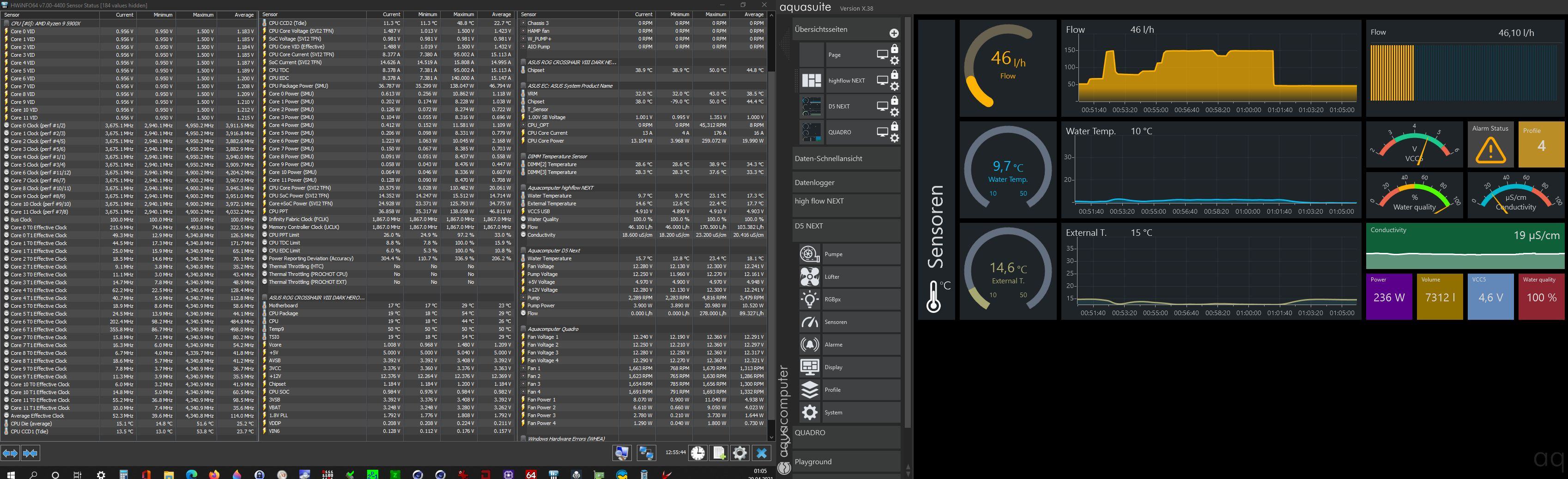

Ab wann werden egtl. Temperaturen Problematisch wenns um Kondensation geht?
Da kann einer sagen was er will aber Pumpe runter bis kurz vor Abschaltung und Lüfter auf 100% bringt die besten ergebnisse.
Wie die letzten Tage auch Fenster auf, MoRa dieses mal direkt im Fenster und Youtube Videos ansehen und ab und an nach der Temperatur schauen 🥶
6-8 Grad aussen, 16-18 Grad innen +-. Mehr ist nicht herauszuholen.
Okay danke, d.h. bei 20 Grad, Fenster zu und 20% Luftfeuchtigkeit müsste ich -3,75 Grad haben damit es schwierig wird. Das wird schwer zu erreichen,
