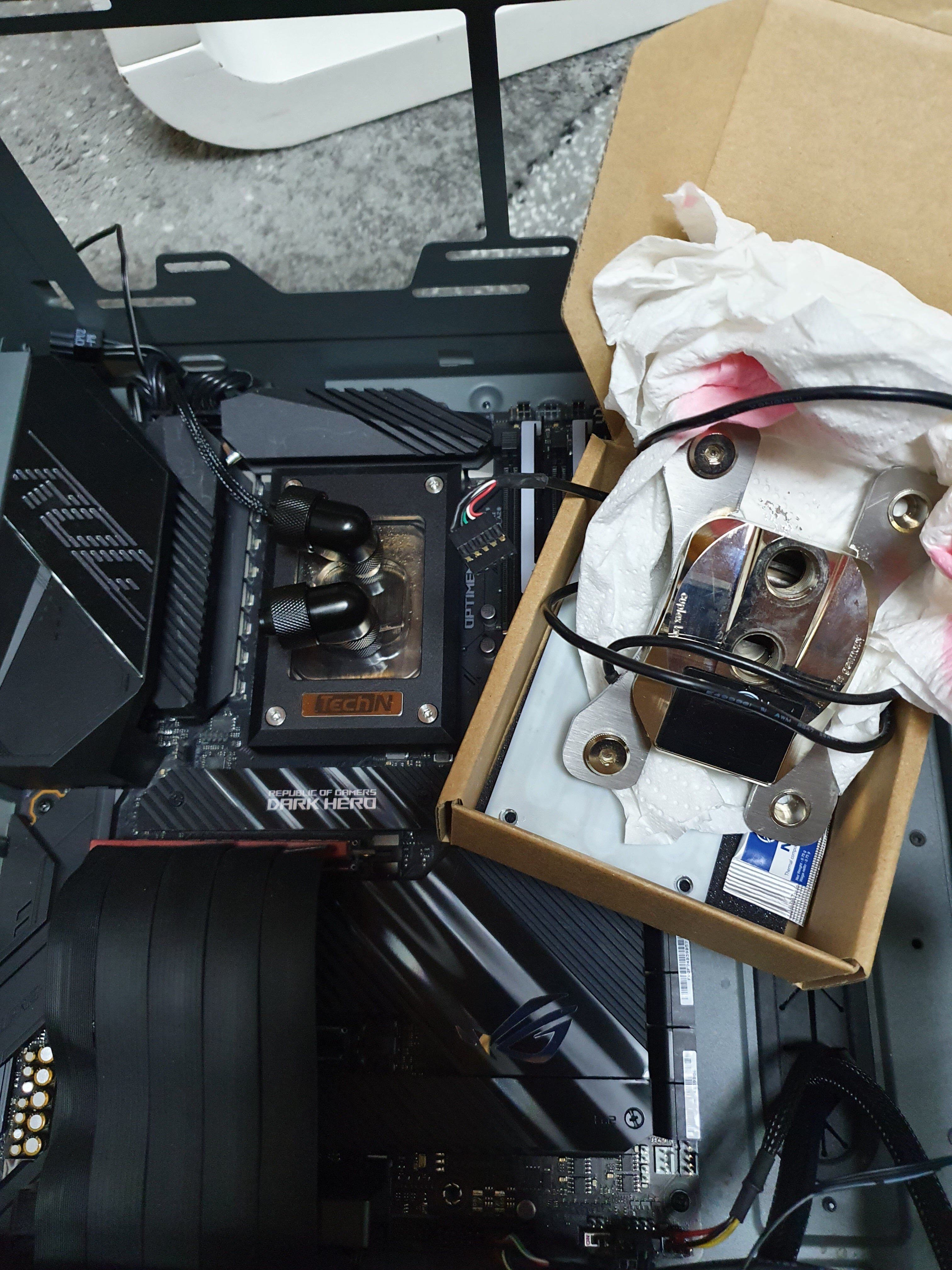

TechN kühlt deutlich besser, hatte vorhin Next Vision jetzt seit einpaar Wochen TechN.
CB23 mit Next Vision deutlich über 80° nach
~ 15min. mit TechN ~ 75°.
Beim zocken sind es auch ca. 5-6° weniger.
Gekühlt wird ein 5950x mit 4,7ghz allCore bei 1,23V ungefähr.

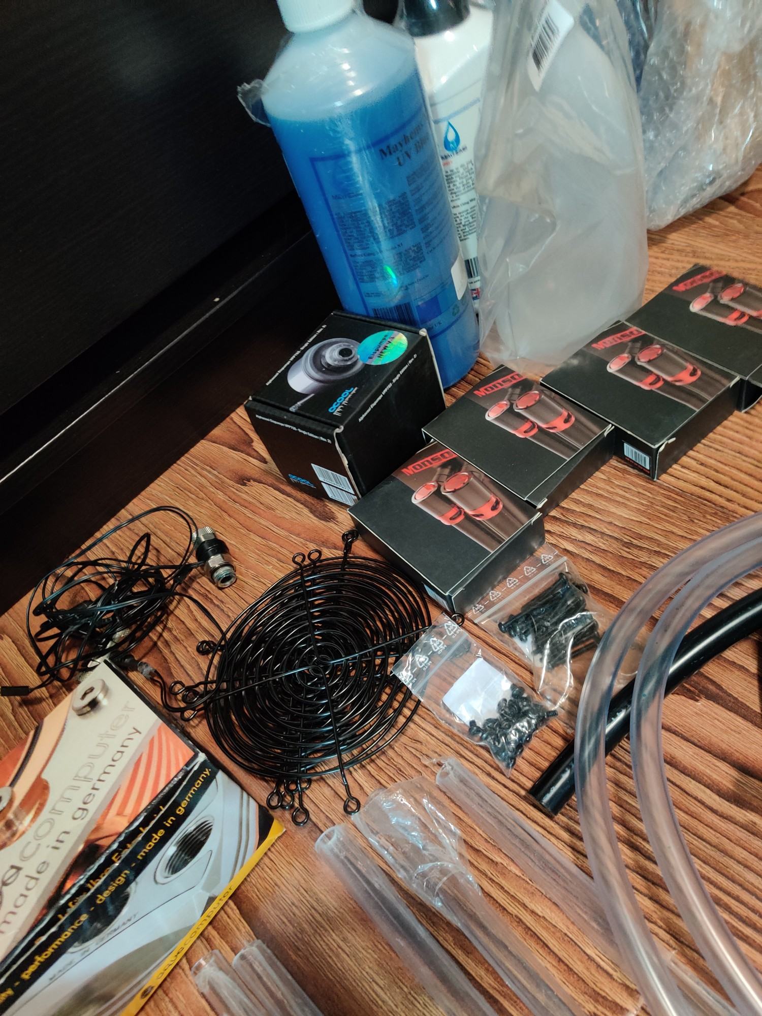

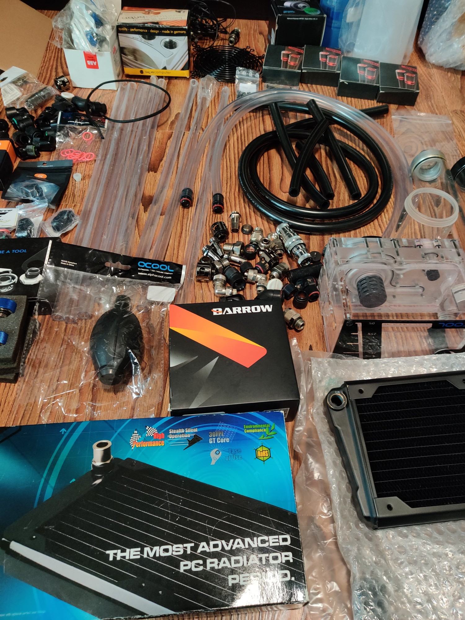

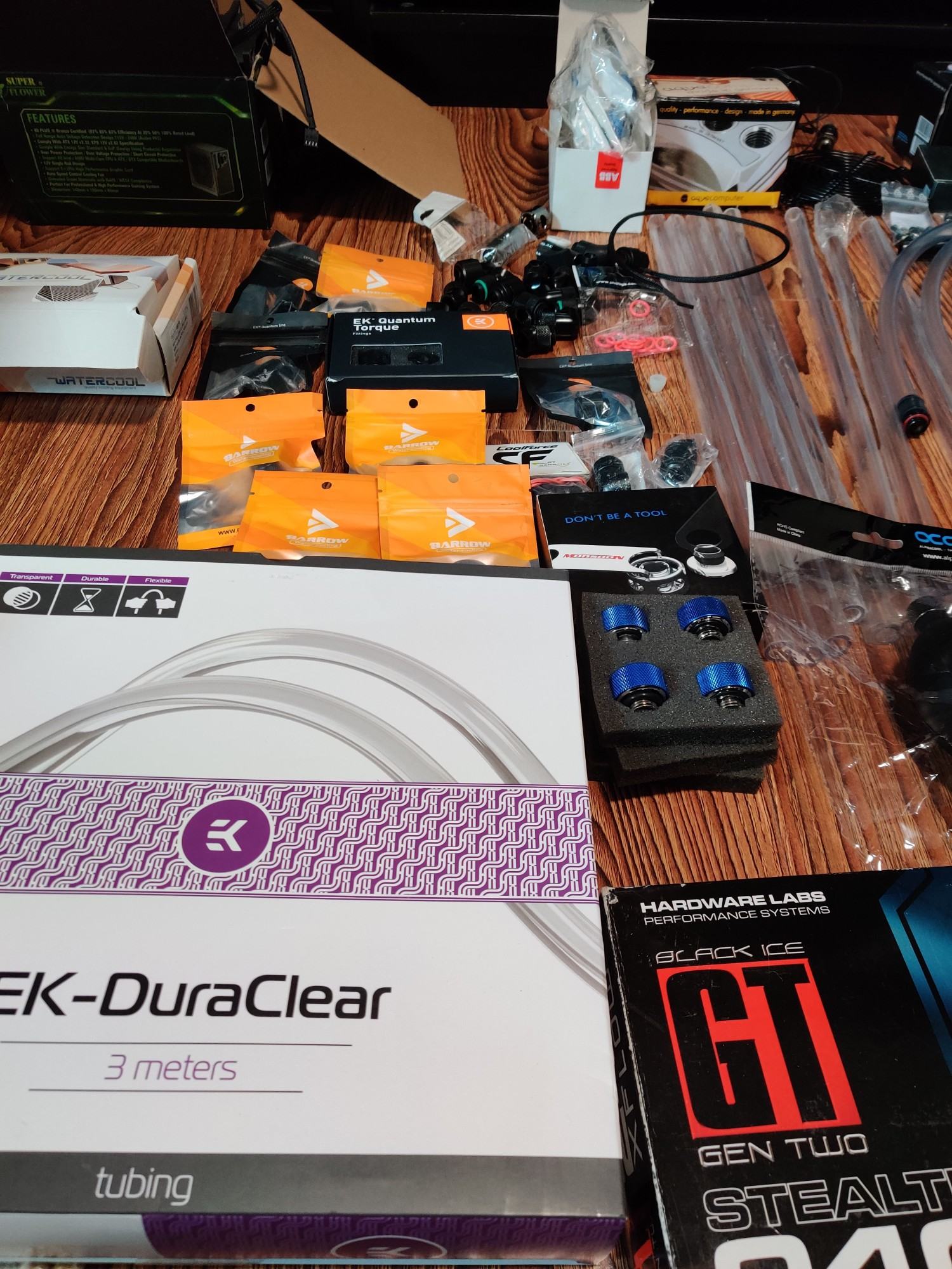

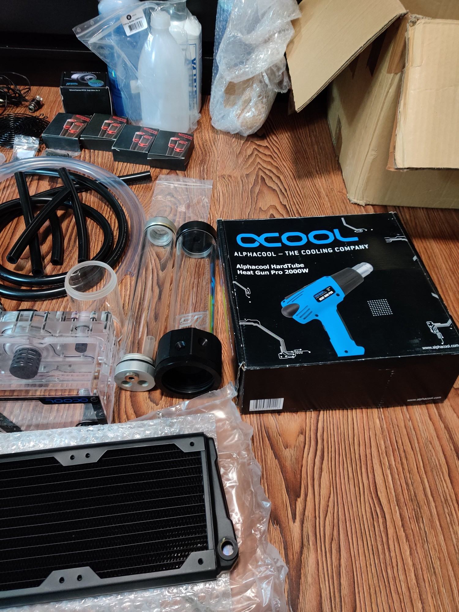

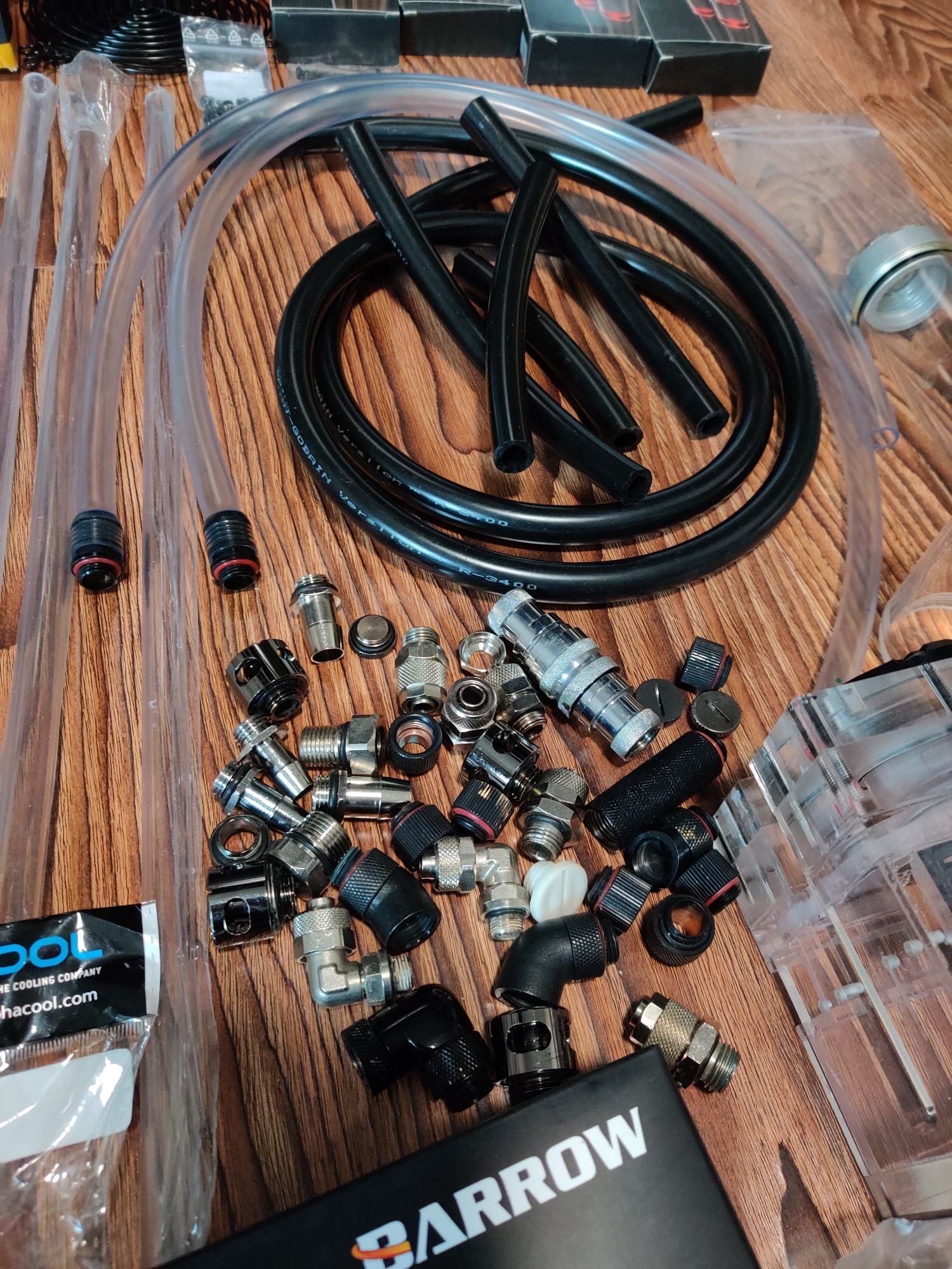

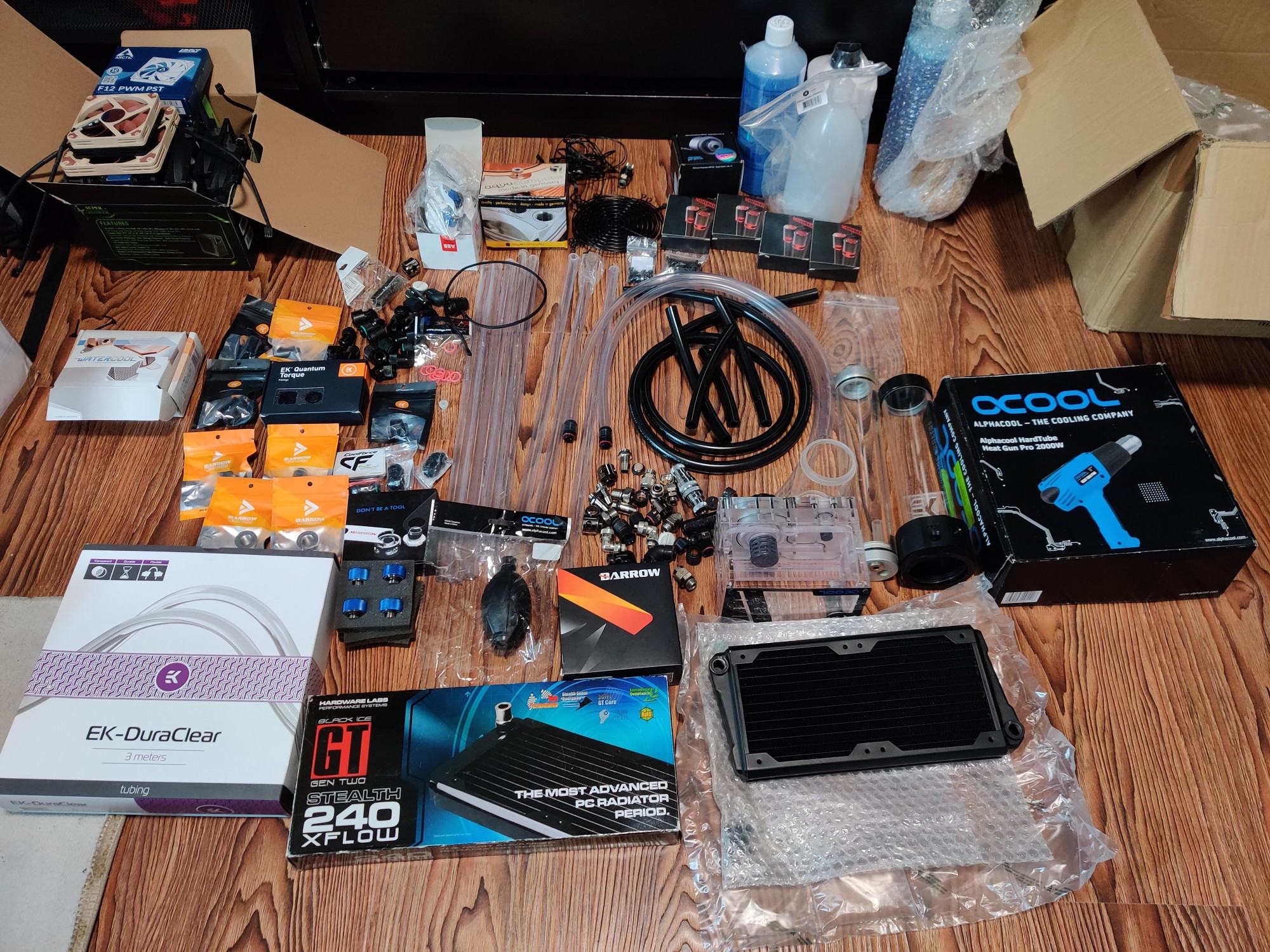

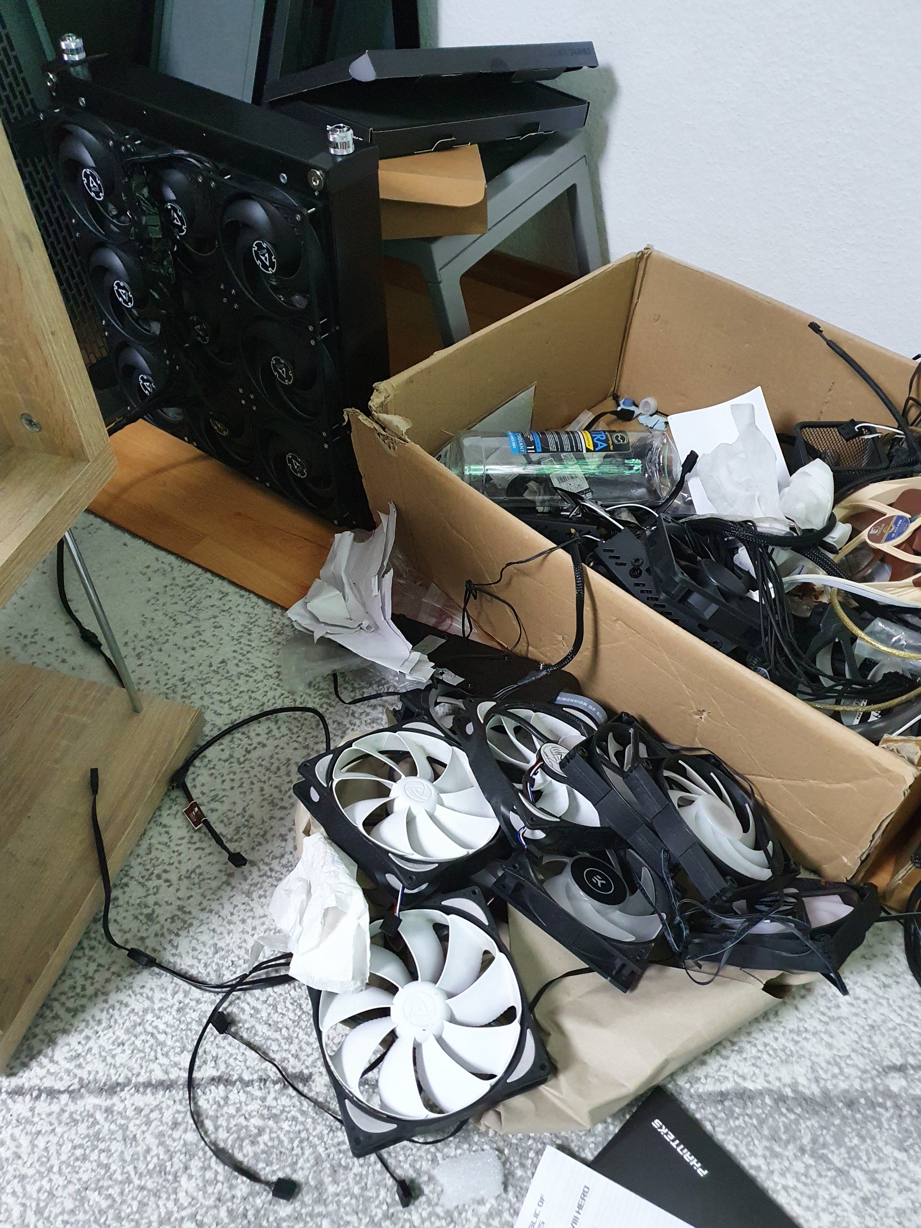

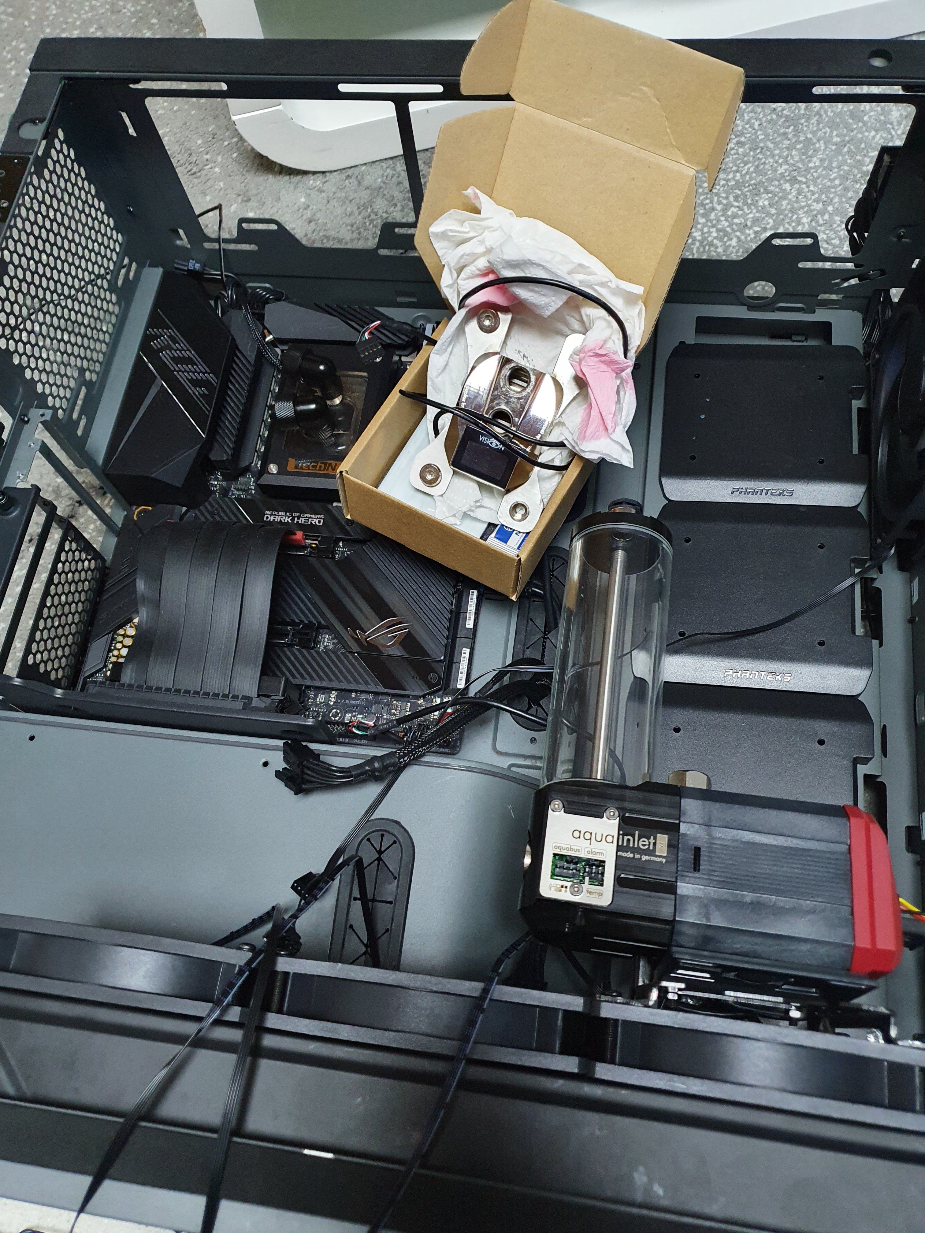

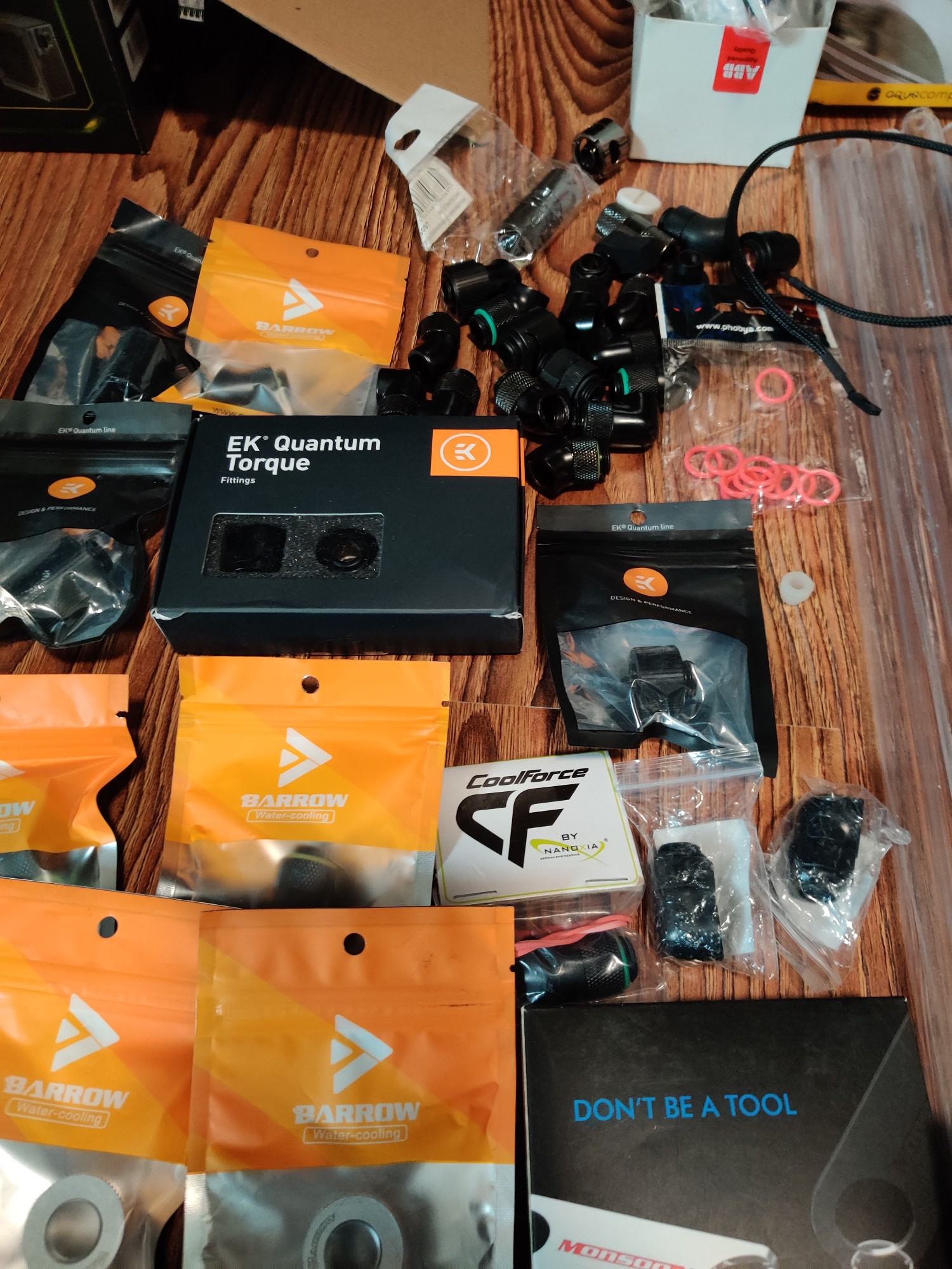

So, Bestandsaufnahme, jetzt steh ich wie der Ochse vorm Pflug und hab keine Ahnung, wie ich überhaupt beginnen soll, mit der ersten Wakü
Ich fühl Dich, habe erstmal Radiator + Pumpe zusammengebaut und verkabelt und auf Funktion getestet bevor ich mich an Chip, CPU und als letztes GPU gewagt habe. Dachte mir wenn irgendwas schief läuft, habe ich definitiv keinen Bock alles wieder von der GPU runterzuholen und den Lüftkühler neu aufzubasteln.

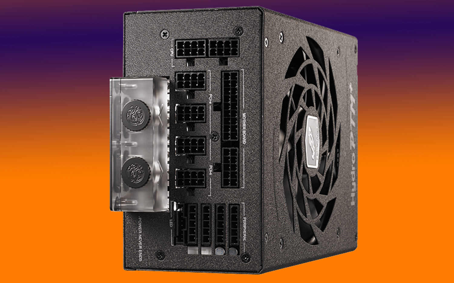

Gibt Wassergekühlte Netzteile...
Ist ein Hybrid:
  • "Up to 1000W (with liquid cooling)
  • Up to 425W passively cooled
  • Hybrid liquid, passive and fan cooling"
So lange ich nicht genau wüsste, was der Lüfter oberhalb von 425 W tut, würde ich das nicht machen. Wundert mich auch, dass das SP 850 W hochdreht. Weder von meinem SP 11 550 noch von meinem 750 hab ich jemals mehr gehört als "Klick".

Wassergekühlte Netzteile machen in meinen Augen keinen Sinn.

Das Wakünetzteil von FSP (s.o.) sieht eigentlich ganz gut aus, der Preis ist allerdings happig plus es hat noch einen Lüfter drin, was auch schon blöd ist. Für die Komponenten sicherlich sinnig, aber ist dann halt auch nicht 100% silent. Wobei ich mit Fortron Source Netzteilen vor vielen Jahren sehr zufrieden war - leise und sehr stabil.
