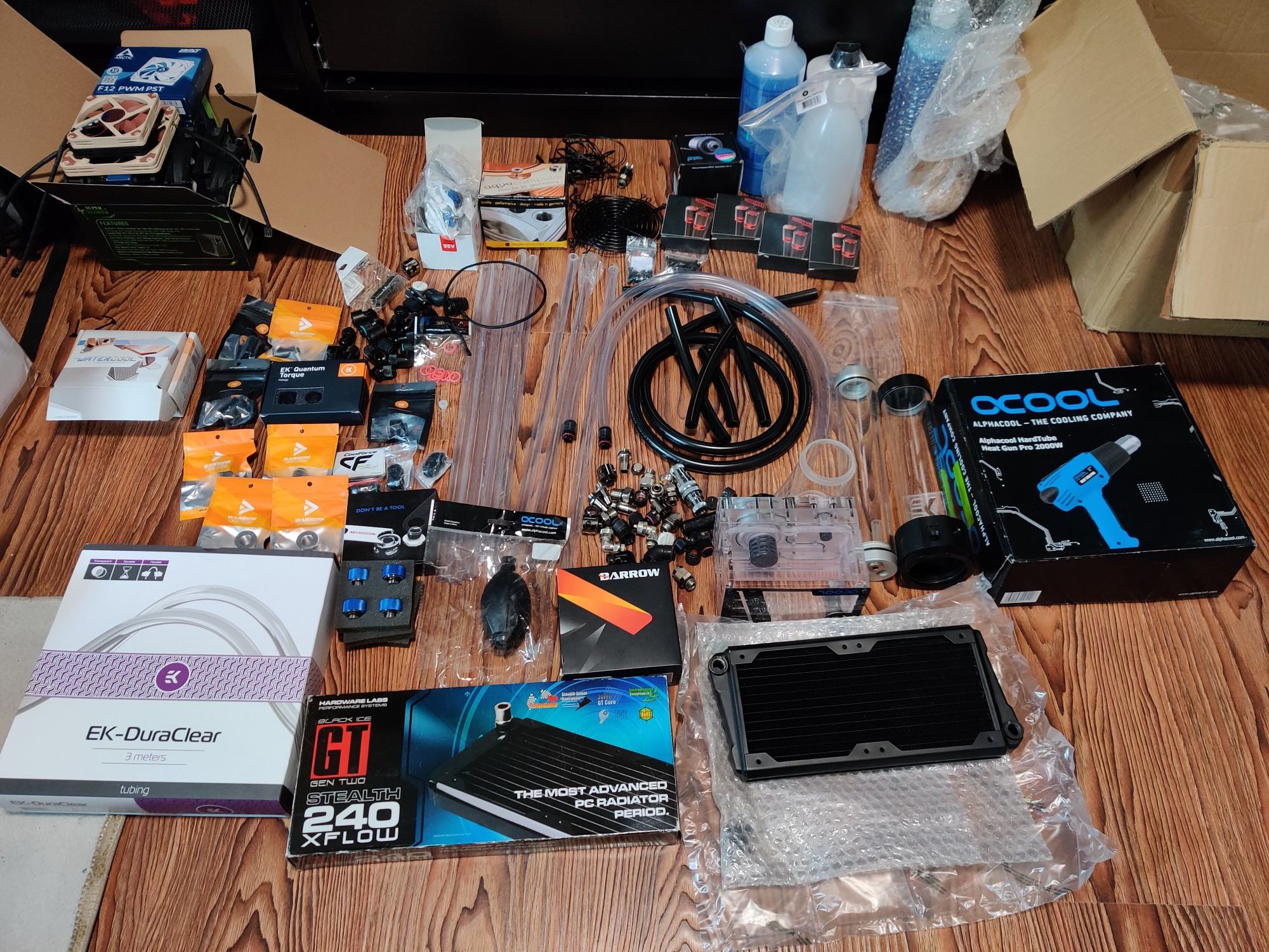

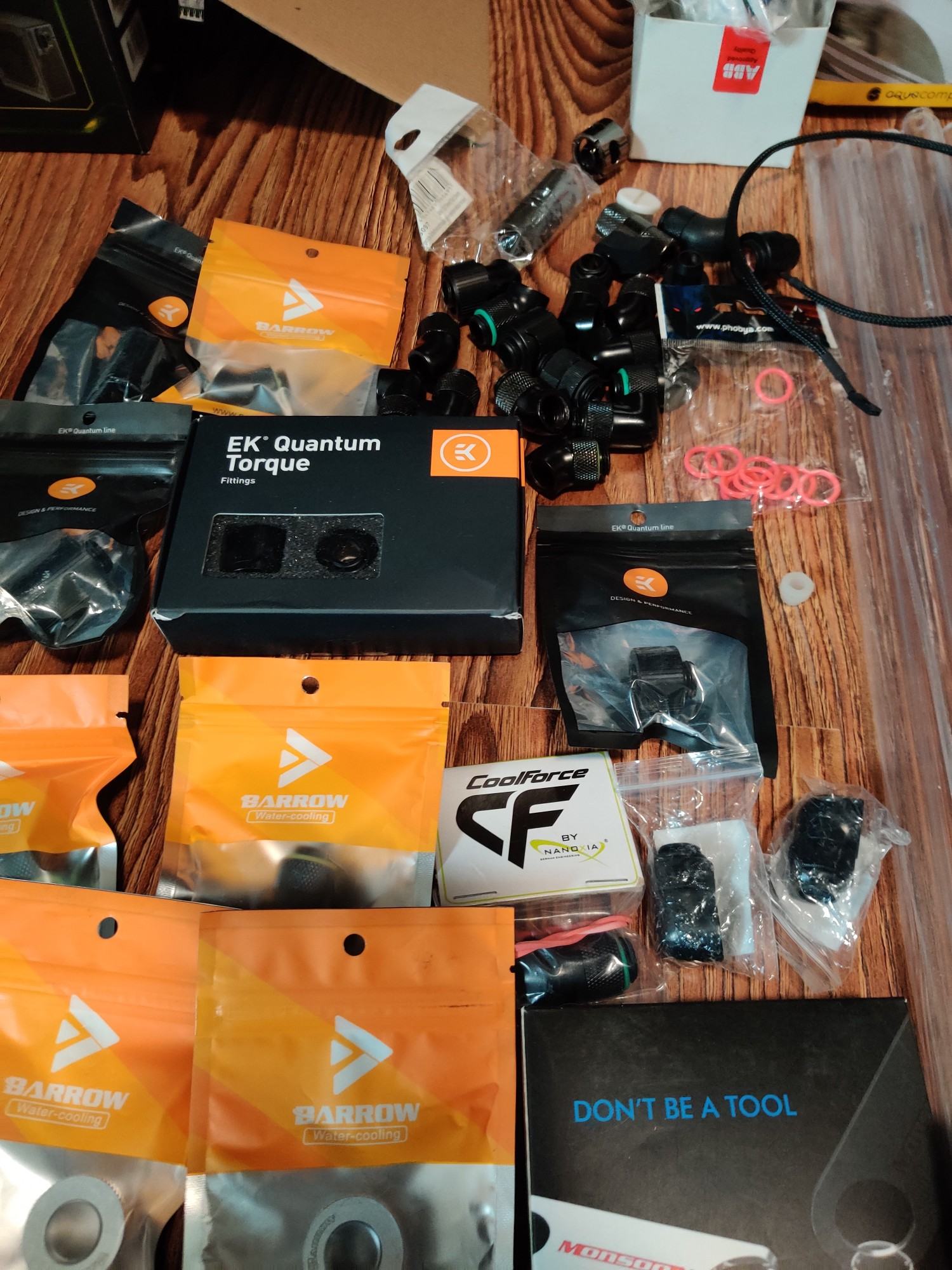

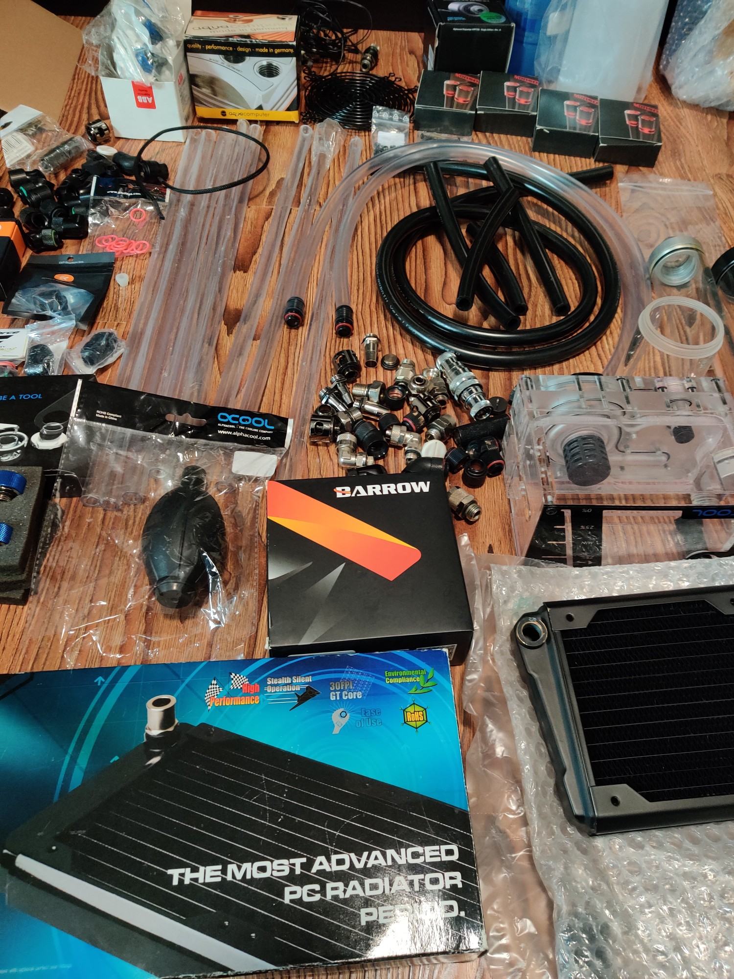

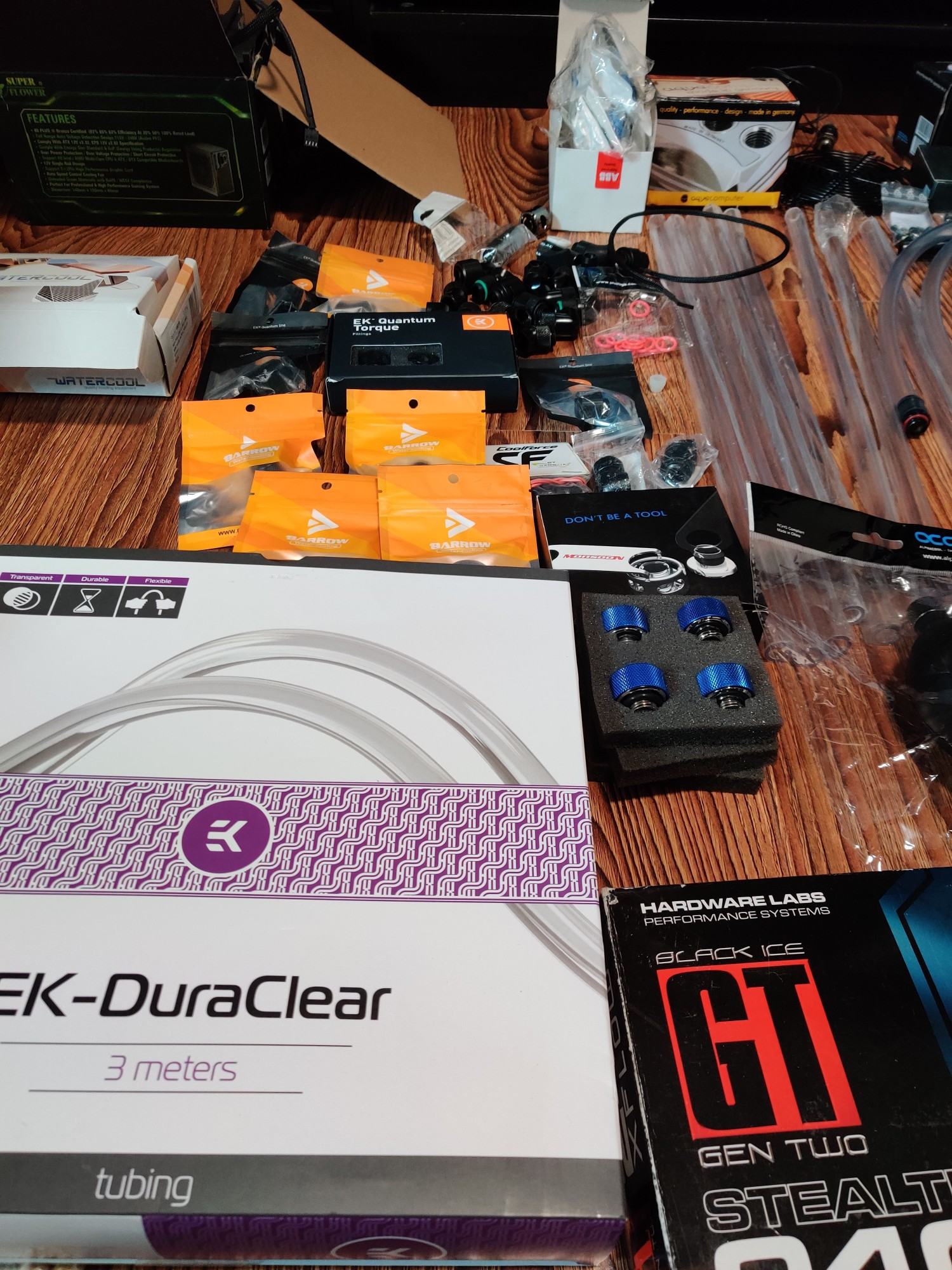

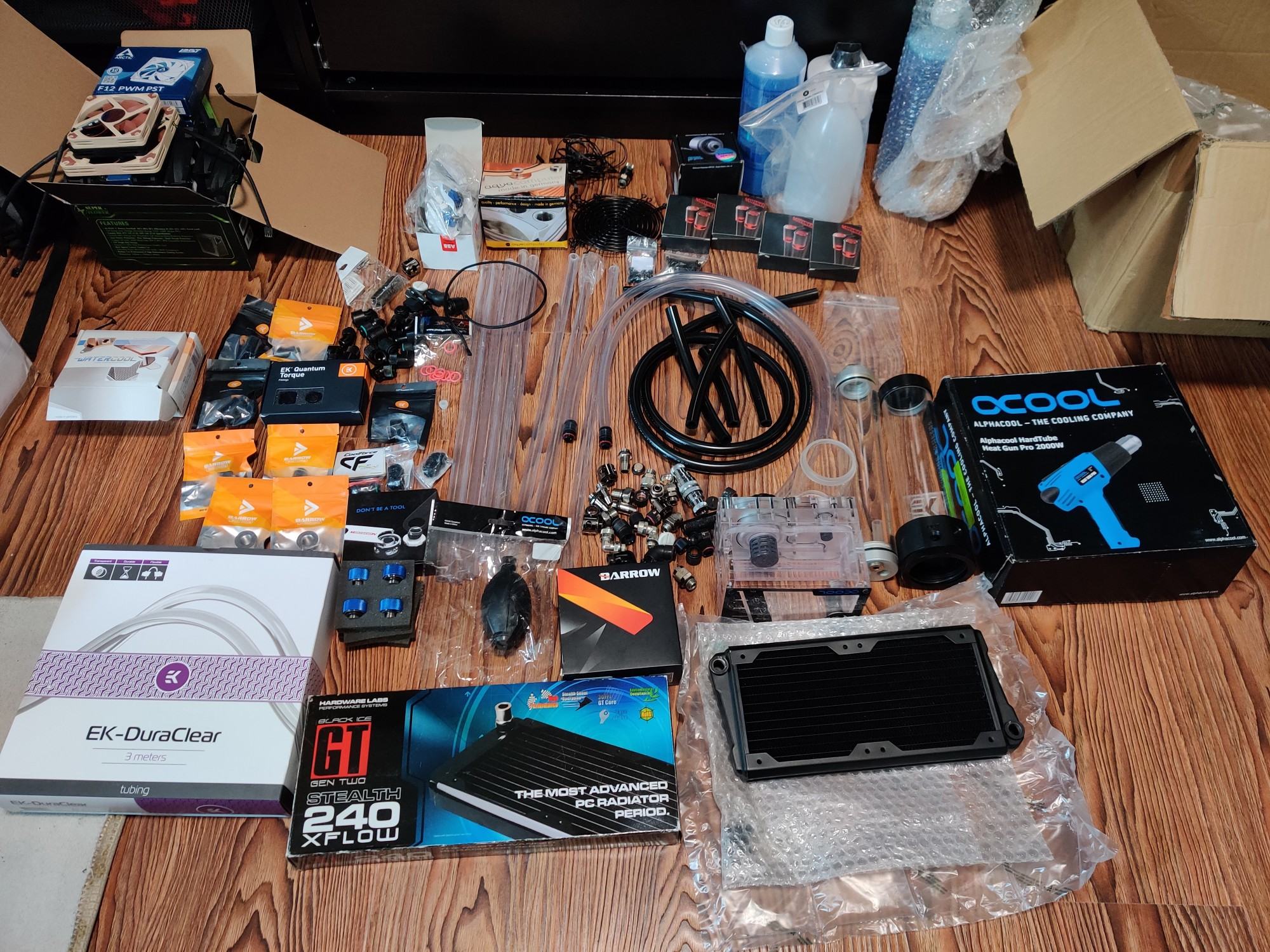

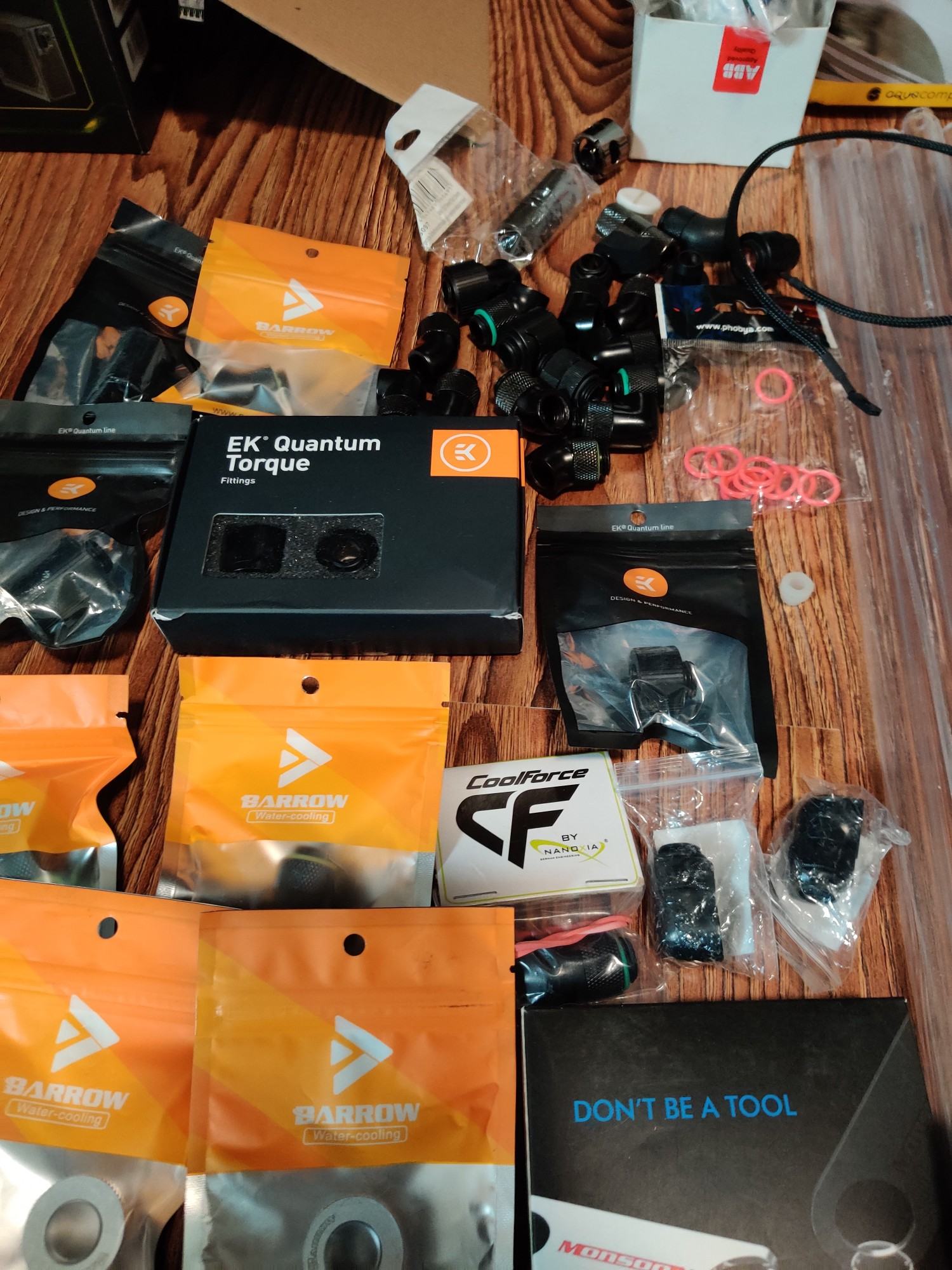

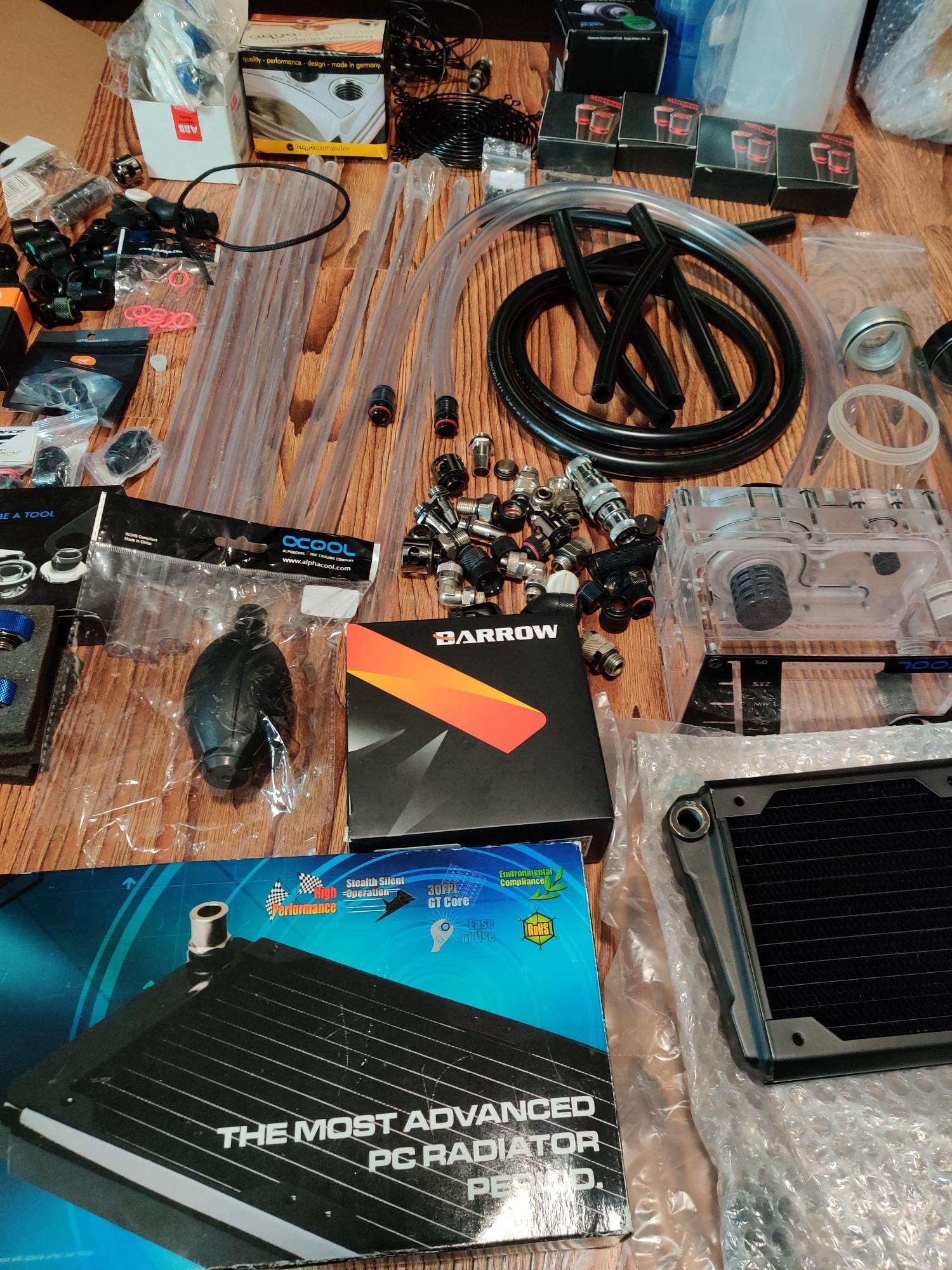

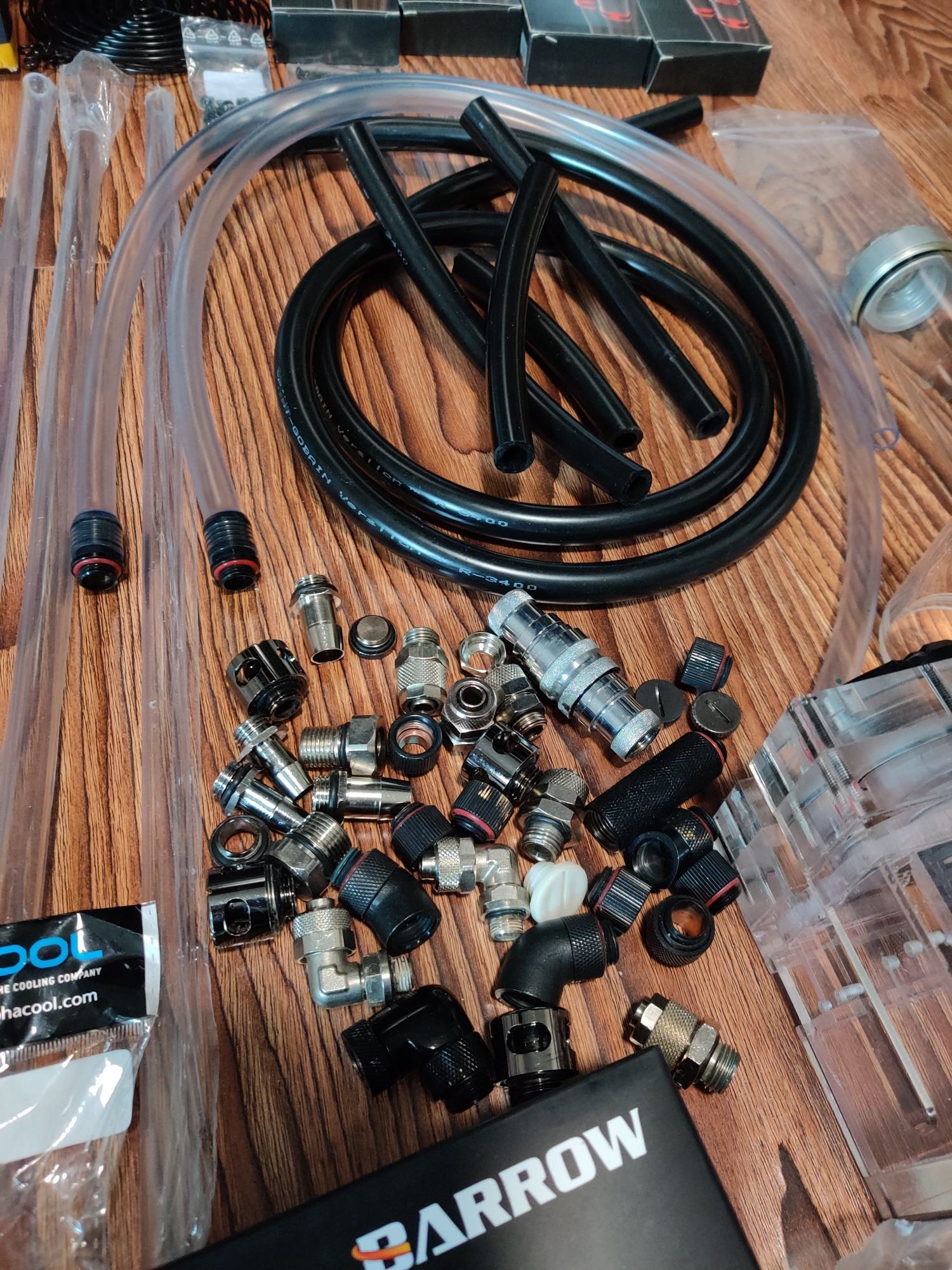

So, Bestandsaufnahme, jetzt steh ich wie der Ochse vorm Pflug und hab keine Ahnung, wie ich überhaupt beginnen soll, mit der ersten Wakü
Holy shit, das sieht nach sehr viel Spass fürs Wochenende aus!
Genies das Basteln!
Sieht aus, als hättest Du beim Garagenverkauf zugeschlagen. Das kannst Du doch unmöglich alles brauchen!? 100 Anschlüsse, verschiedene Schläuche und Hardtubes, ich sehe 3(!) AGBs, aber nur einen 240er Radi?
Häh??:hmm:

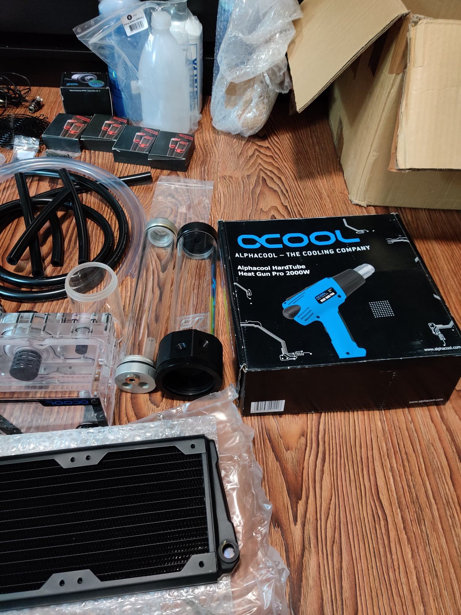

Taugt die Heatgun auch ausserhalb vom Tubing? Für Schrumpfschlauch, Folienverpackungen und andere Bastelsachen?
Einfach loslegen und schauen was am Ende rauskommt, ist wie Lego bauen früher😁😁😜
Ja, so sieht es aus. Da wüsste ich auch nicht, wie ich anfangen soll. Dreh- und Angelpunkt ist sicher der Radiator. Der muss rein.
Quark Leute! Erst den CPU Kühler verbauen, dann ist das schönste Teil schonmal im System!
Eine Zeichnung wäre nicht schlecht👍👉
Dann Schritt für Schritt abarbeiten/abhaken.
@VorauseilenderGehorsam Viel Spaß!
Ich werde jetzt auch mal zum Nachbarn runter, bei dem liegt noch ein DHL Paket aus Waren für mich. :d
Edit: Nachbar jetzt natürlich nicht mehr da...
Bei mir geht's auch gleich los, ich muss aber vorher alles zerlegen.

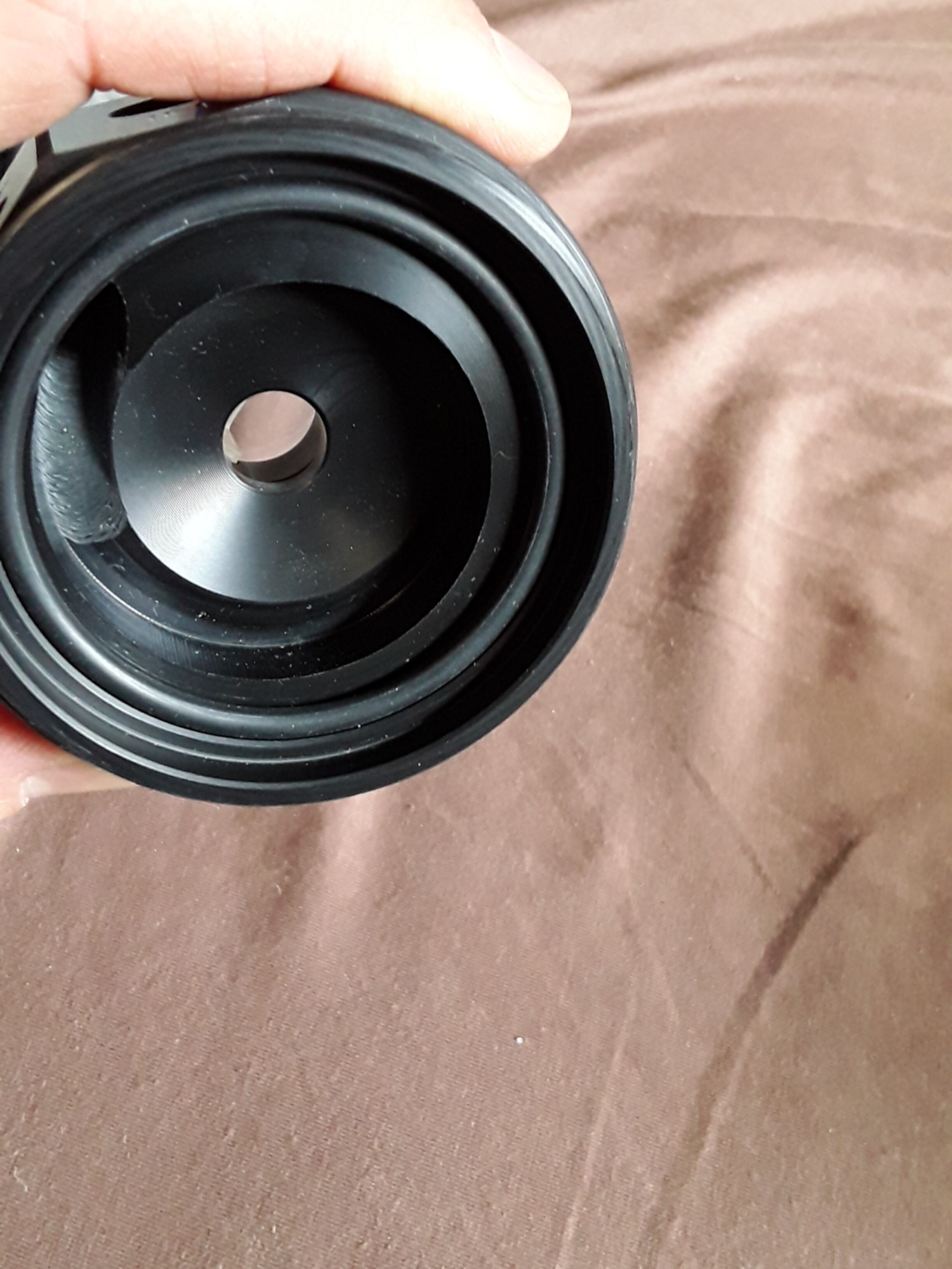

Geh ich richtig in der Annahme, dass die Pumpe da unten dran kommt? Wo gehört dann die Dichtung rein, weil egal wo ich sie ansetze, bekomme ich den Metallring zur Pumpen Arretierung nicht mehr aufs Gewinde
Gut, rein von der Logik hätte ich das so vorgehabt, das passt aber einfach nicht. Oder ich bin zu doof
Oder gehört der nach außen? Dann bekomm ich den metallring zumindest etwas drauf
Du hast die ganzen Teile aber schon mal durchgespült, oder?
