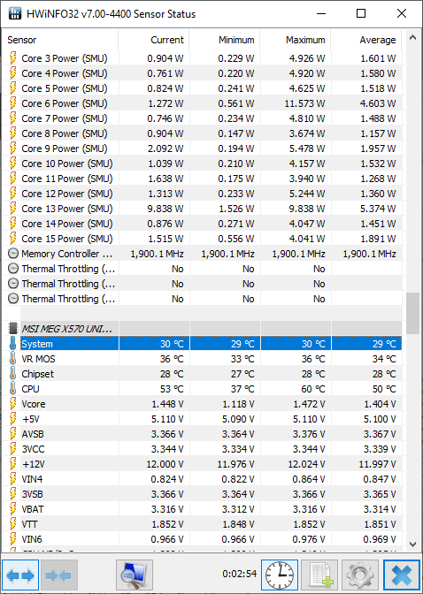

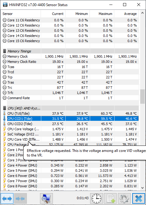

30 °C CPU 26°C GPU FML. :d
Habe ich bei der CPU evtl. mit der WLP verkackt?

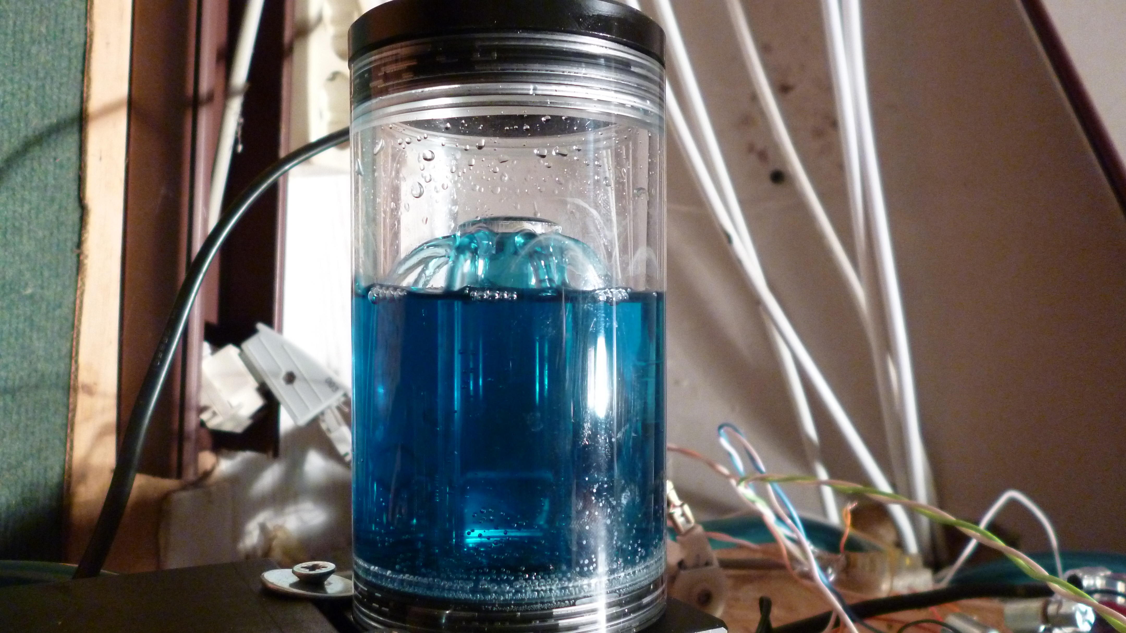

PPS: G48 ist blau. G36 ist rosa. Ich klau mal eiskalt das Bild, so sieht G48 aus: https://www.computerbase.de/forum/attachments/p1010597-jpg.543952/
