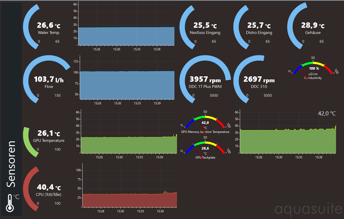

@ShirKhan ach schön mal jemanden zu sehen, der auch <50l/h Flow idle nutzt :d
Ist nicht Ruhe der wahre Luxus? :d

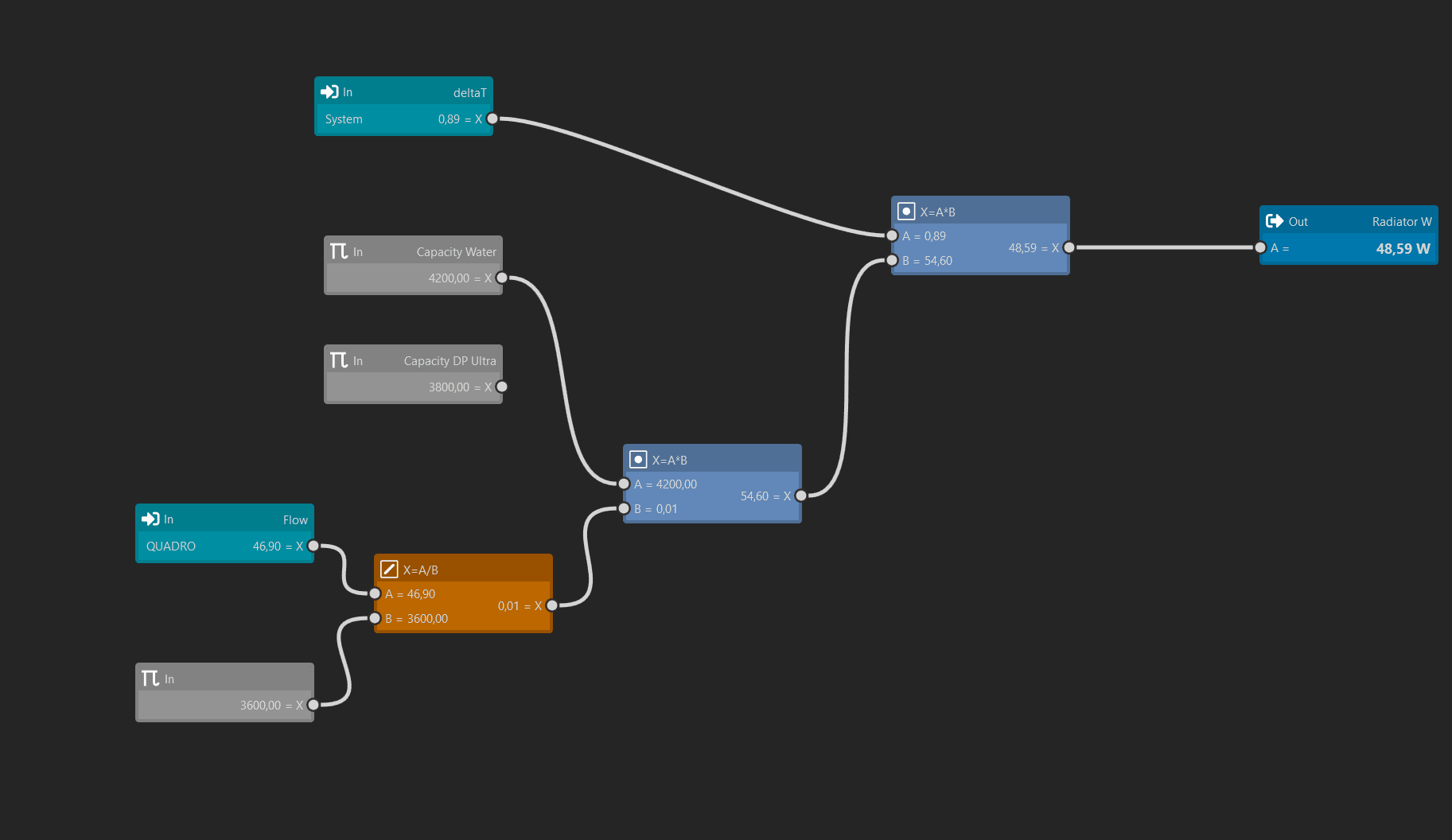

Mit deinen zwei Wassertemperatursensoren könntest du dir noch die Wärmeabgabe vom Radiator berechnen lassen.
Siehste, das wusste ich auch nicht. Würde wohl am meisten Sinn machen, wenn Sensor 1 nach den Wärmequellen und Sensor 2 nach den Radiatoren eingesetzt wird.
Leider krieg ich das hier nicht ohne Weiteres verbaut. Der Sensor "Wasser 2" z.B. ist gleichzeitig notwendiges Distanzstück bei der Verschlauchung (im Bild oben rechts) und muss genau da bleiben. Der andere sitzt im high flow 2, ist also auch nicht beliebig platzierbar.
Glaube aber, mit dieser misslichen Situation leben zu können. ;)

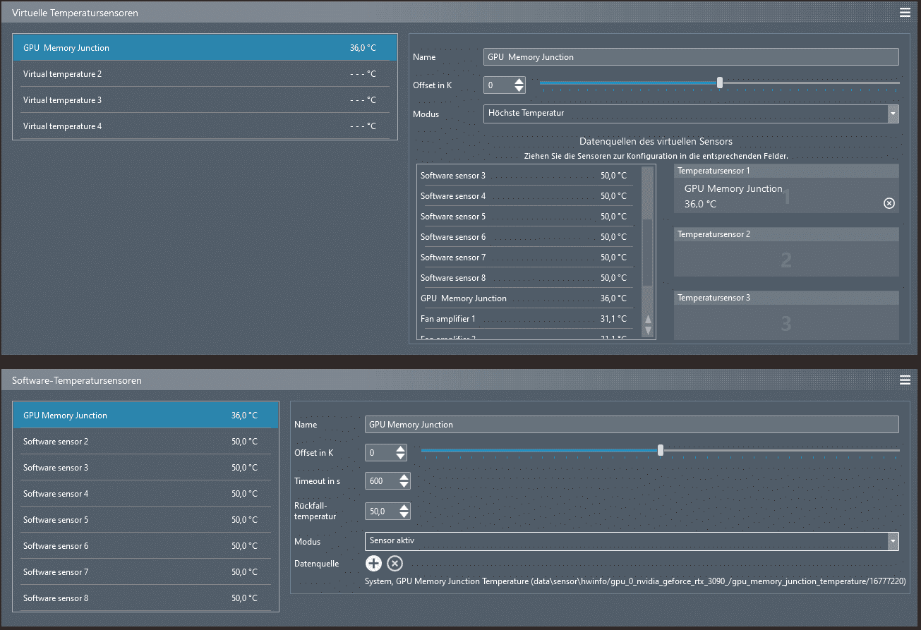

Wie kriegst du da GPU Memory Temps rein? Hatte das für meine 3080 nicht gefunden im Standard von Aquasuite. Oder ist das HWInfo? Hatte gelesen dass man mit der kostenlosen Version inzwischen einiges auslesen kann?

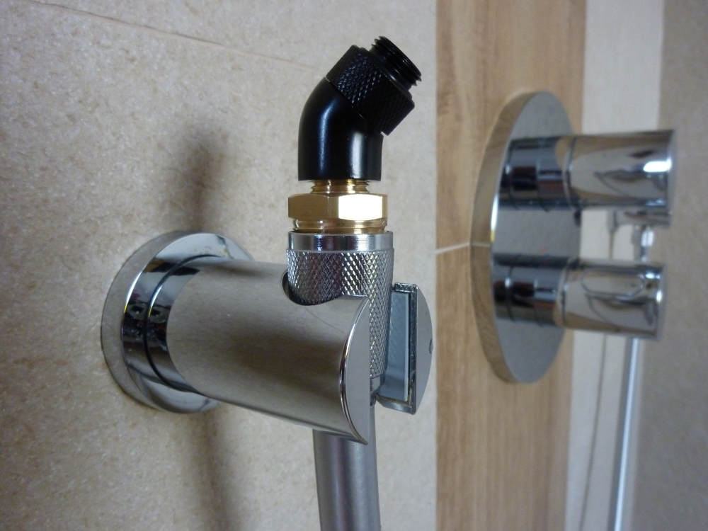

Edit war eben mit dem Fahrrad zum Baumarkt, die haben zu 98% G1/2" Gewinde sagte der MItarbeiter. Das ist wohl der STandard der die G3/8" grösstenteils abgewechselt hat.
Deine "Doppelnippel-Baumarkt-Duschschlauch-Recherche" war goldrichtig. Das gute Stück kam gerade an - passt perfekt auf einen aktuellen, etwa 2 Jahre alten, Hansgrohe Duschschlauch und auch auf einen ALC-Adapter (y)
Edit: achso, aus Messing für 5,59 € incl. VK bei Riat e.K. (B084C2K1FQ in's Suchfeld) im großen Fluss gefunden, falls jemand nicht danach suchen möchte ...
Muss ich mir merken für's nächste mal (y)
Hat die 3080 denn VRAM-Tempsensoren? Meine verflossene 2070 hatte das nicht.
Quasi die ganze untere Hälfte der Übersichtsseite ist aus HWiNFO, direkt in jedes Template gezogen. Die Softwaresensoren (davon gibt's beim Octo immerhin 16) ignoriere ich bisher. Noch so ne Aqasuite-Baustelle hier.
Ich nutze inzwischen die HWiNFO-Beta 7.01-4415. Im Gegensatz zur 7.00-4400 zeigt die mir alle GPU-Daten an, auch die Memory-Temps.
Edit:
Letzteres mag aber nur hier gelten. Hab einen Screenshot von jemand anderem mit 6X00 gesehen, der ebenfalls alle Daten gezeigt hat - mit der 7.00.
HWInfo unter Einstellungen "Shared Memory Support" aktivieren, dann klappts auch mit der Aquasuite und der memory_junction_temp (für die, die es noch nicht wissen). In der aktuellen kostenlosen Version bleibt die Option allerdings "nur" 12 Stunden aktiv und muss dann erneut aktiviert (Häkchen setzen) werden.

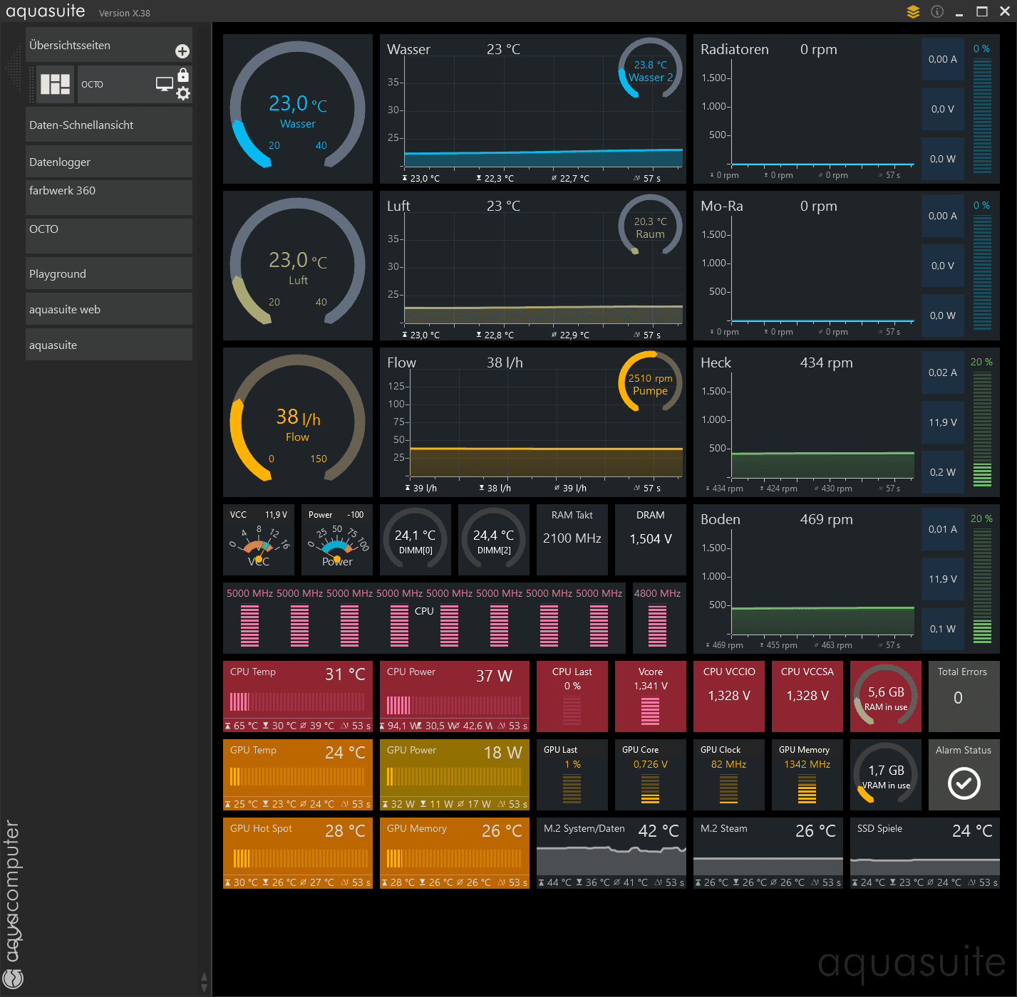

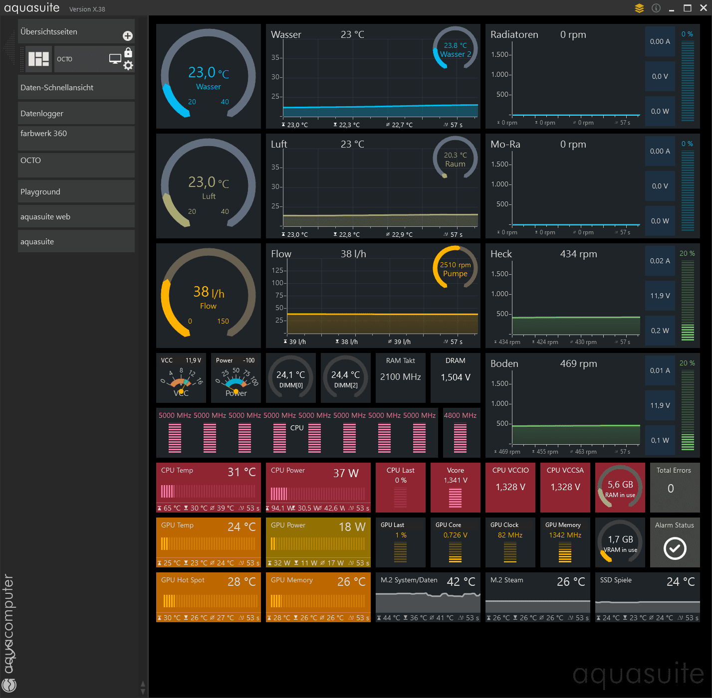

Da ich es eine nette Idee mit den Aquasuite-Bildern finde, hier mal meine aktuelle Ansicht:
Ich mags gerne schlicht, wie man sieht.
Bislang scheitere ich noch daran, mir entspr. Höchstwerte anzeigen zu lassen und der Hintergrundton der App gefällt mir auch nicht, aber der scheint fix zu sein? Bin noch ziemlich neu in der Materie.
Edit: achso, aus Messing für 5,59 € incl. VK bei Riat e.K. im großen Fluss gefunden, falls jemand nicht danach suchen möchte ...
Das ist doch super, ich glaube man muss nur etwas aufpassen, da die Messinggewinde recht scharf sein können und länger als 5 mm sind, also nicht zustark den Fitting darauf.
Aber so war der Plan, anderes Schlauchende in den Abfluss und laufen lassen. So werde ich zu anfang auch den Loop testen.
Spülen mit heissem Wasser,
Cillit Bang grün, 2x kurze Einwirkdauer,
dann länger nachspülen,
Loop mit blankem GPU+CPU Block montieren und laufen lassen,
alles entleeren und mit dest. Wasser 2x spülen,
MoRa und Schnellkupplungen mit DP Ultra befüllen und zur Seite stellen

Das kenne ich, bzw. da fällt mir auf, dass ich mit meiner Ausführung nicht genau genug war. Ich möchte - als reine Textanzeige - NUR den Höchstwert eines Sensors angezeigt haben.
Ich habs auf die Art probiert, aber das funktioniert irgendwie nicht, er zeigt mir nur den aktuellen Wert an:
@Scharrlatan ja, mit den virtuellen Sensoren kein Problem
Kann das die Aquasuite von Haus aus ? :d
Ja, gibts als Sensorrubrik („Kühlleistung“). Input sind zwei Temperaturen, also zB Radi Eingang und Ausgang und der Durchfluss. Daraus errechnet er dann die Leistung.

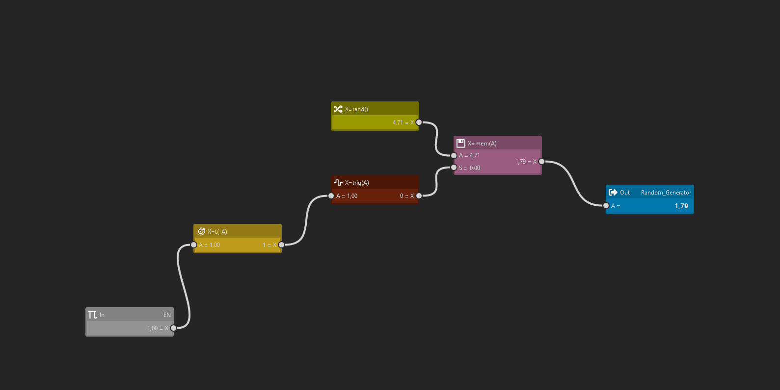

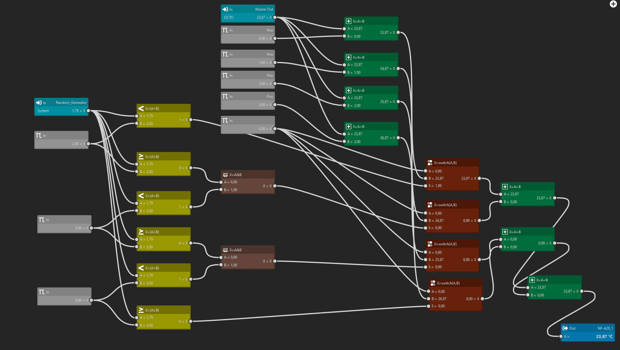

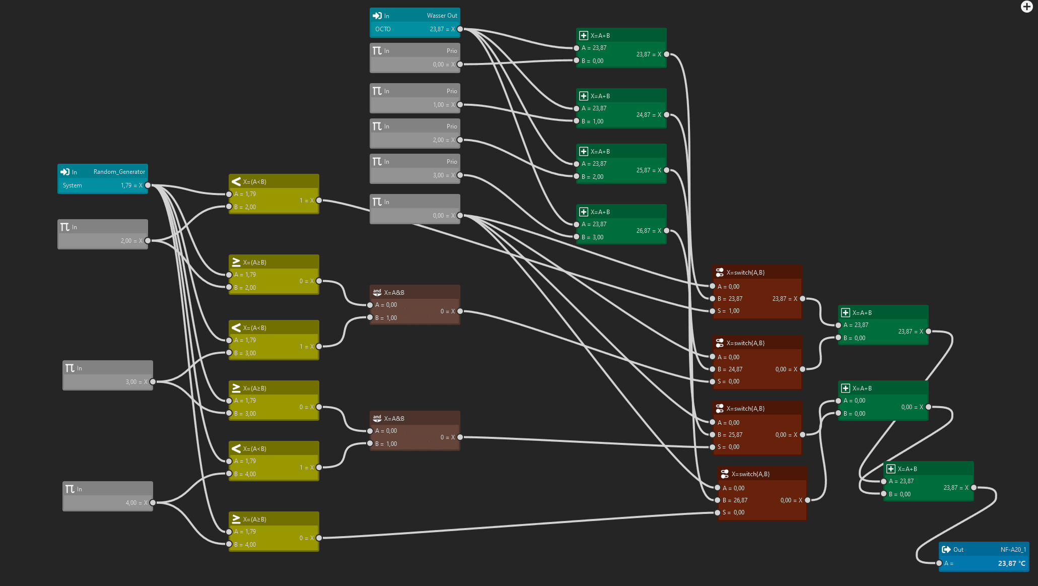

Im playground ganz einfach zu realisieren.
Da wir schon bei Aquasuite-Bildern sind, hier mal was von mir:
01: Random Generator
02: Priorisierung

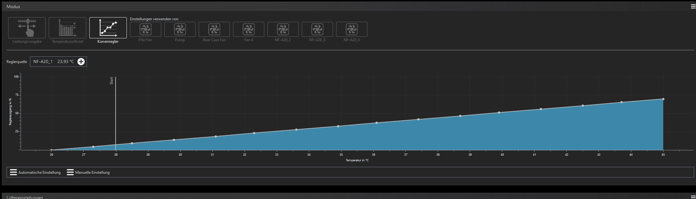

03: Lüfterkurve

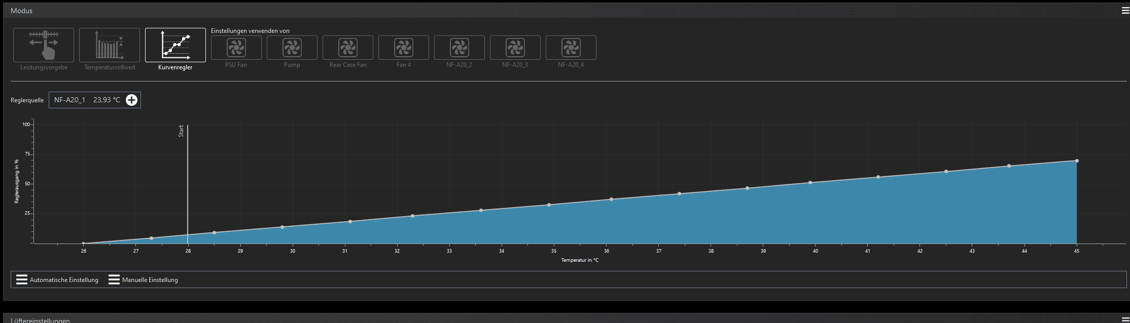

Ich wollte eine Steuerung der vier NF-A20 Lüfter auf dem Mora 420 realisieren. Bei Minimaldrehzahl ist die Kühlleistung "zu gut", Ziel war die Lüfter nur laufen zu lassen, wenn nötig. Über Sinn und Zweck kann man sicher streiten. Dabei sollte zunächst nur ein Lüfter starten, wenn eine Wassertemperatur von 25°C erreicht wird (Ausgang MORA). Bei 26°C der zweite, usw.. Um das ständige Anlaufen und Stoppen der Lüfter zu verhindern, sollte die Hysterese 2°C betragen. Im Idle reicht derzeit ein Lüfter, unter Volllast reichen drei der vier Lüfter um die Wassertemperatur bei ~27°C zu halten. Da die Lüfter so aber unterschiedlich viel belastet werden, habe ich mir im playground einen Zufallsgenerator gebaut, welcher einmal bei Systemstart eine Zahl zwischen 1,0 und 5,0 generiert. Liegt die Zahl zwischen 1,0 und 2,0 ist der erste Lüfter Prio 1, der zweite Prio 2 usw. Bei einer Zahl zwischen 2,0 und 3,0 rutschen alle Lüfter einen Platz weiter. Dazu wird dann entsprechend der Priorität ein Wert von 0, 1, 2 oder 3 auf die Wassertemperatur addiert. Der Lüfter, welcher +3 erhalten hat, startet also bei einer tatsächlichen Temperatur von 25°C und nicht 28°C. Der Lüfter der +2 erhalten hat, dann eben bei 26°C usw. So haben alle Lüfter die gleiche Lüfterkurve, nur mit anderen Regelquellen. Bin mal gespannt wie das im Sommer, also bei höheren Zimmertemperaturen funktioniert. Außerdem musste ich die Rückfalldrehzahl auf 0% stellen, damit nicht beim Systemstart zunächst alle Lüfter laufen.
Kann es also sein, dass die virtuellen Sensoren nur in Windows in Kombination mit der Aquasuite funktionieren? Sie sind ja auch nicht im Reiter der Octo sondern im Playground..
02: Priorisierung
03: Lüfterkurve

@sonnyboy die Variablen sind einmal die Wärmekapazität von Wasser bzw DP Ultra (4200 und 3800) und unten einmal 3600 um aus l/h l/s zu machen.
Wasser bzw DP Ultra
