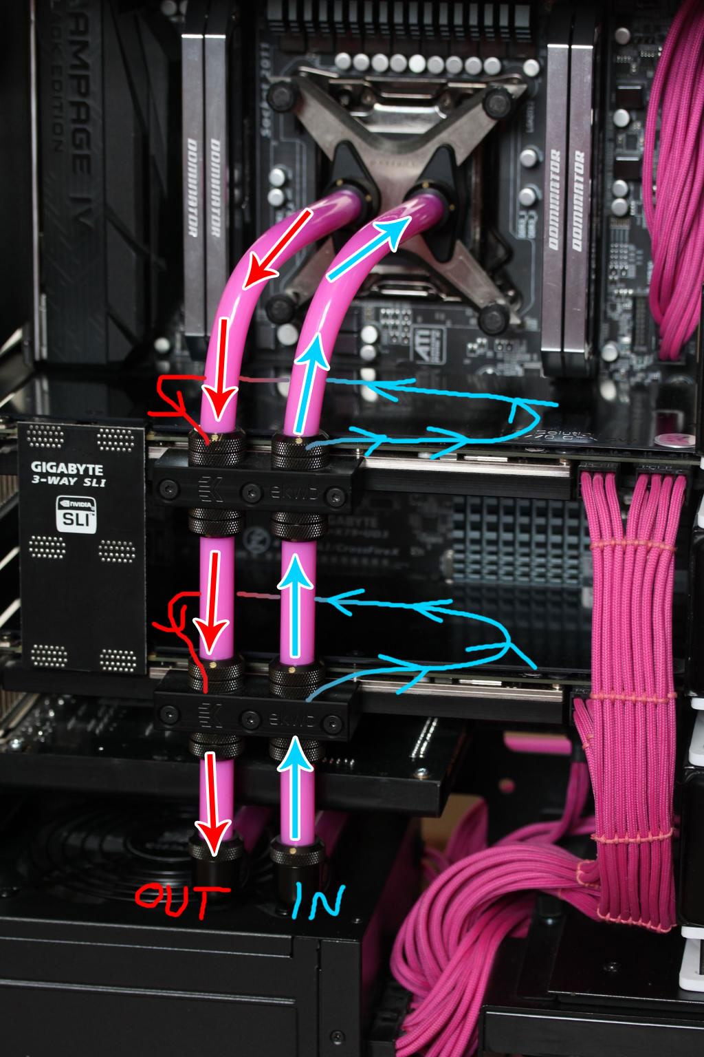

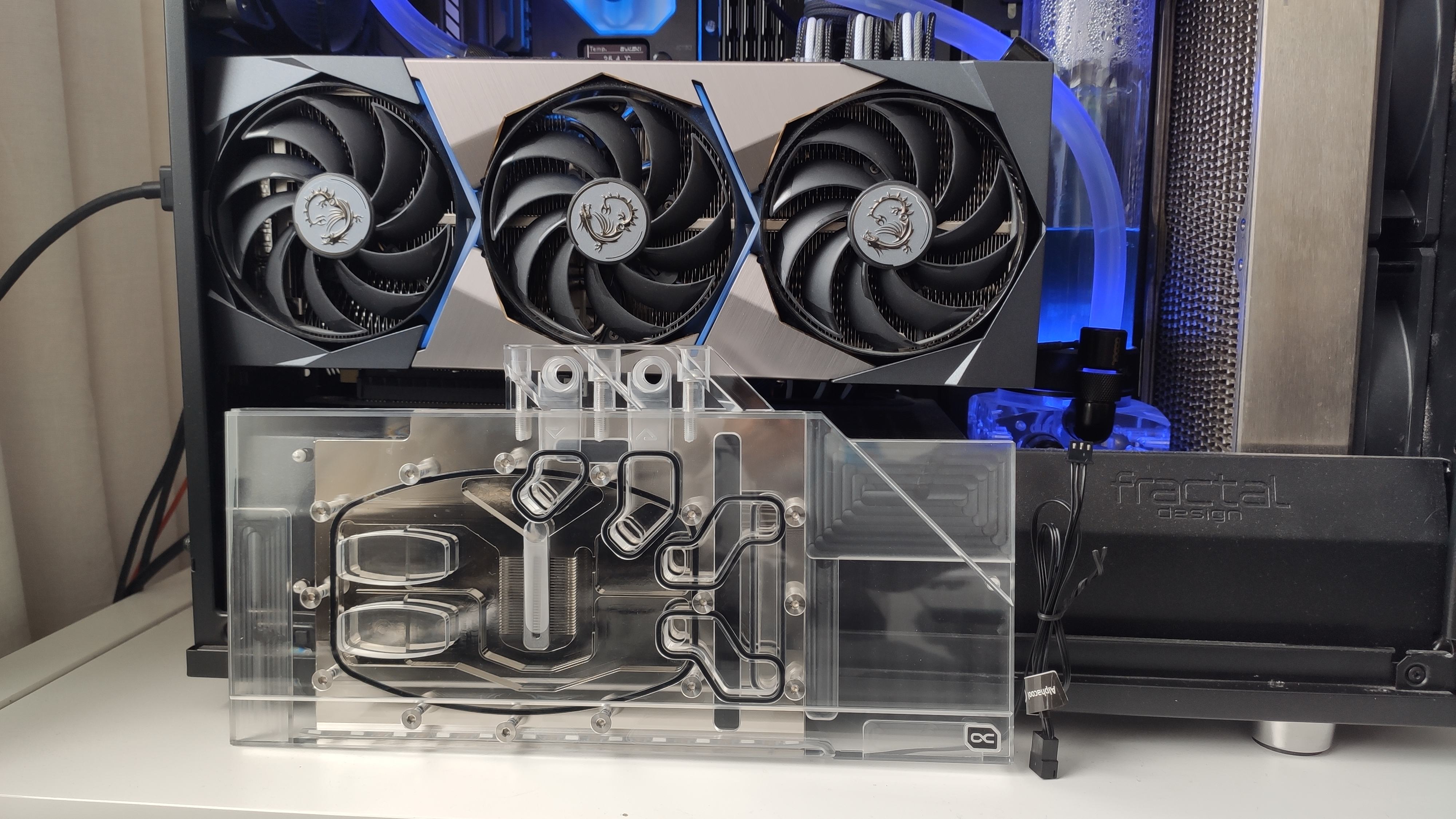

mein gpu block hat im grunde kein in oder out
(ist ein ekwb 1080ti gpu block)
Aber dann schiessen doch nur zwei Ströme aufeinander? Das wäre doch mal was, 2 parallel als Helix verlaufende Kammern. für einen oder 2 seperate Kreisläufe.
Du hast 2 Eingangsports und 2 Ausgangsports.
ich habe keine ahnung daher frage ich hier - ich finde es nur vom aussehen mega - habe mir jetzt ein kabel für vertikal gpu + neues board + monoblock bestellt und dachte hier kann ich mal fragen und es hat jemand erfahrung damit
hier : https://www.hardwareluxx.de/community/threads/fractal-design-define-s-blue.1221645/ meint jemand das es nur 2grad unterschied macht aber keine ahnung
Das Wasser nimmt den Weg des geringsten Widerstands. Mit der Anordnung schließt du den GPU Block kurz und dort fließt kein Wasser mehr durch
Da der CPU Block dadurch dann parallel zur GPU geschaltet ist schließt du den auch gleich kurz
Das Wasser geht einfach am Anschluss der Graka direkt wieder zurück

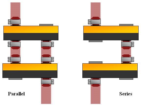

Du hast für gewöhnlich 2 Eingangsports und 2 Ausgangsports. Du schliesst je einen Ein- und einen Ausgangsport an den Loop an, die anderen werden dicht gemacht, dann geht das Wasser ind en EIngansport, läuft durch die Karte und kommt am Ausganghsport heraus.
Die in der Regel 4 Ports dienen eher der besseren Anbindung/ Verschlauchung.
Es gibt aber auch Wege den Loop parallel zu schalten, was meist etwas schlechtere Temperaturen mit sich bringt. Da musst du mal nach Videos suchen wo das erklärt
wird.
das stimmt nicht...wird nichts kurzgeschlossen.
Wird auch funktionieren. Widerstand der beiden Kühler muss etwa gleich sein dann wird es gehen bei einer starken Pumpe...
Der gesamt widerstand im System wird ja Deutlich gesenkt Durchfluss wird auch höher sein.
Der Strömungswiderstand durch den Anschluss der Graka zwischen Einlass und Auslass direkt ist viel geringer als der Strömungswiderstand durch den Kühler und die Microfins. Das gleiche gilt gründen CPU Block. Das meiste Wasser geht deshalb direkt durch den Weg zwischen in und out der Graka wieder direkt zurück zur Pumpe.
der Durchfluss durch beide Kühler leidet dadurch deutlich. Man kann dass vermutlich durch viel Durchfluss etwas ausgleichen, aber besser wäre es das alles in Serie laufen zu lassen ohne die Graka doppelt abzuschließen
Zwischen in und out gibts keinen Durchgang. Also schon, nämlich durch die Kühlerstruktur. Es ist so wie @oefianer sagt, wird funktionieren. Man braucht aber hohen Durchfluss und möglichst ähnlichen Strömungswiderstand.
Ja, deswegen sollte ja der Strömungswiderstand ähnlich sein, damit sich de Flow verteilt. Wird ein Kühler zB verstopft, käme es recht schnell zur Überhitzung.
Ja, es fliesst immer ein Teil des Wasser vor dem Durchgang zur GPU ab und geht rtg. CPU, würde aber behaupten dass das maximal was für Hardtubes und eine rein optisch Spielerei ist.
Vom Sinn und Nutzen mal abgesehen.
Das Wasser wird auch bei unterschiedlich strukturierten Kühlern nicht komplett durch den weniger restriktiven Kühler fließen. Aber selbst bei sehr hohem Durchfluss ist die Konstellation kaum abzuwägen. Uns letztlich ist das alles weder ideal noch zu empfehlen. Deshalb macht das auch kaum Jemand. Würde es gut funktionieren, hätten es wohl Viele so, denn die parallel geführten Rohre zwsichen GPU und CPU sind schon attraktiv. Aber unter dem Bewußtsein, dass es wesentlich schlechter funktioniert, finde ich das gar nicht mehr schön.
Es ist sehr gut möglich wenn der widerstand gleich ist von cpu gpu. Ist das null problem.
Mit einem durchlussmesser ist es auch gut messbaar.
Stimmt. Hast du recht. Aber es gibt dann einen direkten Durchgang an der Graka vorbei zur CPU
Hätte ich auch gedacht, das Wasser schießt gleich durch zur CPU und Druchfluss in der GPU leidet stark. Wenn ich da jetzt vier Anschlüsse verbauen würde, glaube ich kaum das viel Wasser sich den Weg durch die GPU sucht.

Das ist eigentlich gar kein Problem den Loop parallel zu betreiben.
Hier gilt zwar das Prinzip des geringsten Widerstand und theoretisch müsste man einen hydraulischen Ausgleich machen, durch ausreichen Durchfluss aber zu regeln.
Heutige Kühler sind sowohl in GPu als auch bei der CPU nicht mehr so restriktiv. Das heißt, durch die Mikrostruktur die kein Düsenkühler mehr ist, kommt genügend durch.
Wenn wir ideal 50/50 ausgehen und die Pumpe 120L/h vor der Parallelen schafft, würden immer noch 60L/h an den Komponenten ankommen. Schafft die CPU nur 30% kommen immer noch 40L/h an der CPU an.
Was viele nicht bedenken ist das sich der system widerstand deutlich verringert und so die pumpe weniger widerstand hat dadurch sicher so schon mehr durchfluss ergibt was auch schon etwas die kühlleistung ausgleicht.
