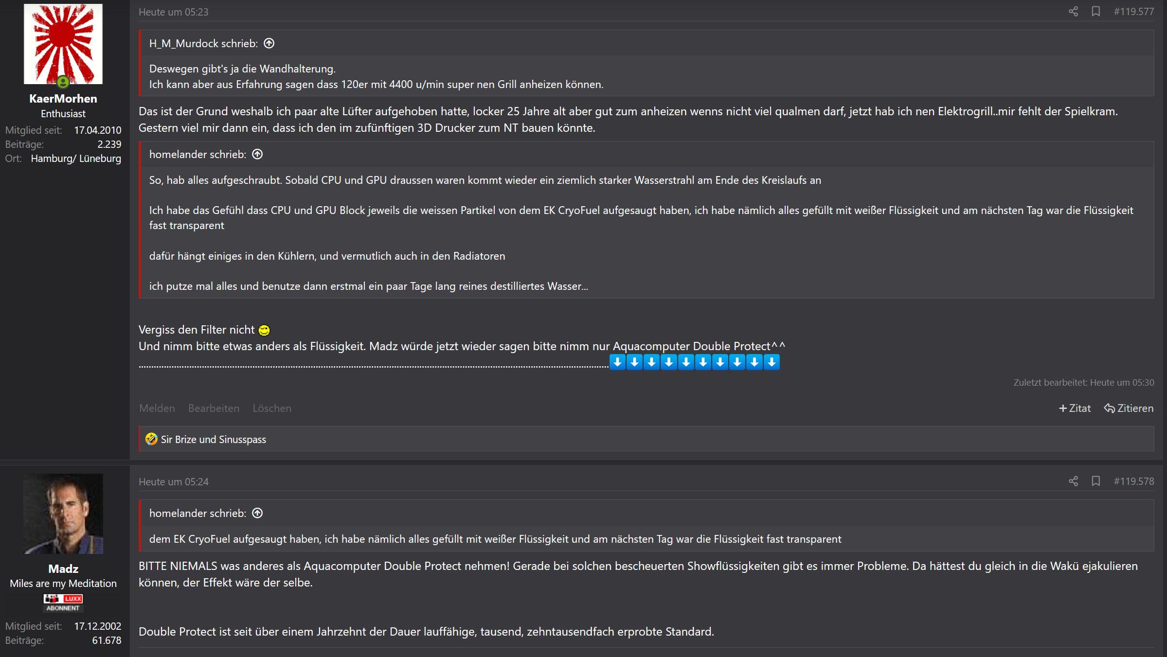

EK CryoFuel Mystic Fog 250ml Konzentrat zusammen mit 750ml destilliertem Wasser
Es hat überall starke weiße Ablagerungen verursacht, ich habe sie mit diversen Reinigungsmitteln nun größtenteils entfernen können, und meine CPU Temperaturen sind nun wieder ca. 10 Grad kühler
Habe ich seit drei Monaten drin zum testen. Vor einer Woche den Kreislauf geleert und absolut keine Rückstände gehabt. Sieht auch noch aus wie am ersten Tag. Ich habe aber auch noch keine Reinigungsmittel in meinem Kreislauf gehabt. Ich spüle immer nur mit heißem Wasser. Gab auf Reddit einige, die vorher mit Reinigungsmitteln gespült haben und dasselbe Problem hatten wie du. Da ist meine ich auch ein Hinweis auf deren Website dazu.
DP Ultra hält aber deutlich länger. Mystic Fog würde ich nach einem halben Jahr wieder ablassen. Es ist zwar von EK für eine deutlich längere Nutzung freigegeben (ist ja keine Pastellfarbe), aber sicher ist sicher.
Wenn du keine Experimente willst, dann nimm klares DP Ultra.

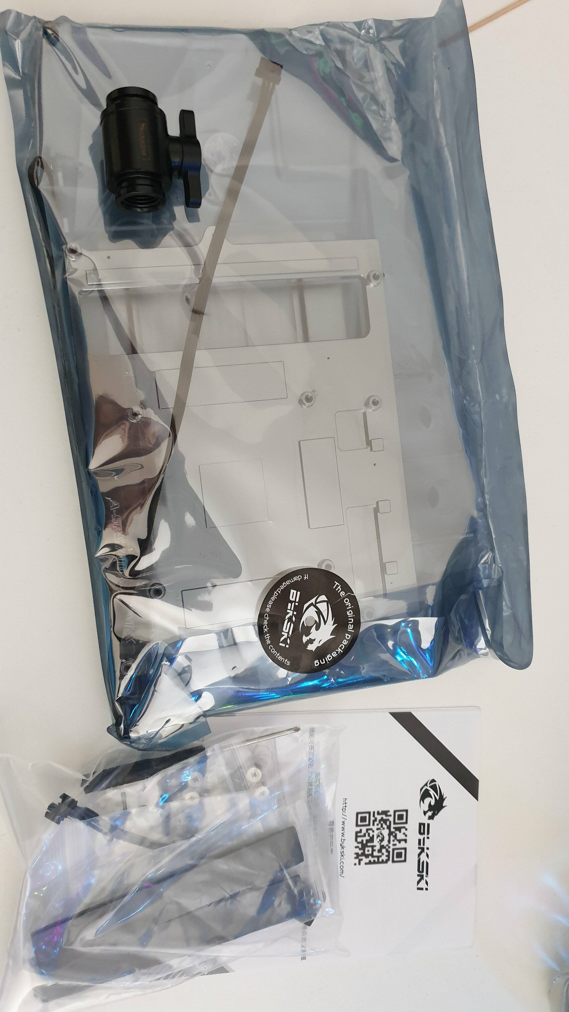

Meine ersten WaKü Teile sind angekommen, 5700xt nitro+ Block von Bykski und ein Barrow Ablasshahn.
Gestern 10 Uhr hier im Luxx von @schnipp959 erworben und eben angekommen ;)

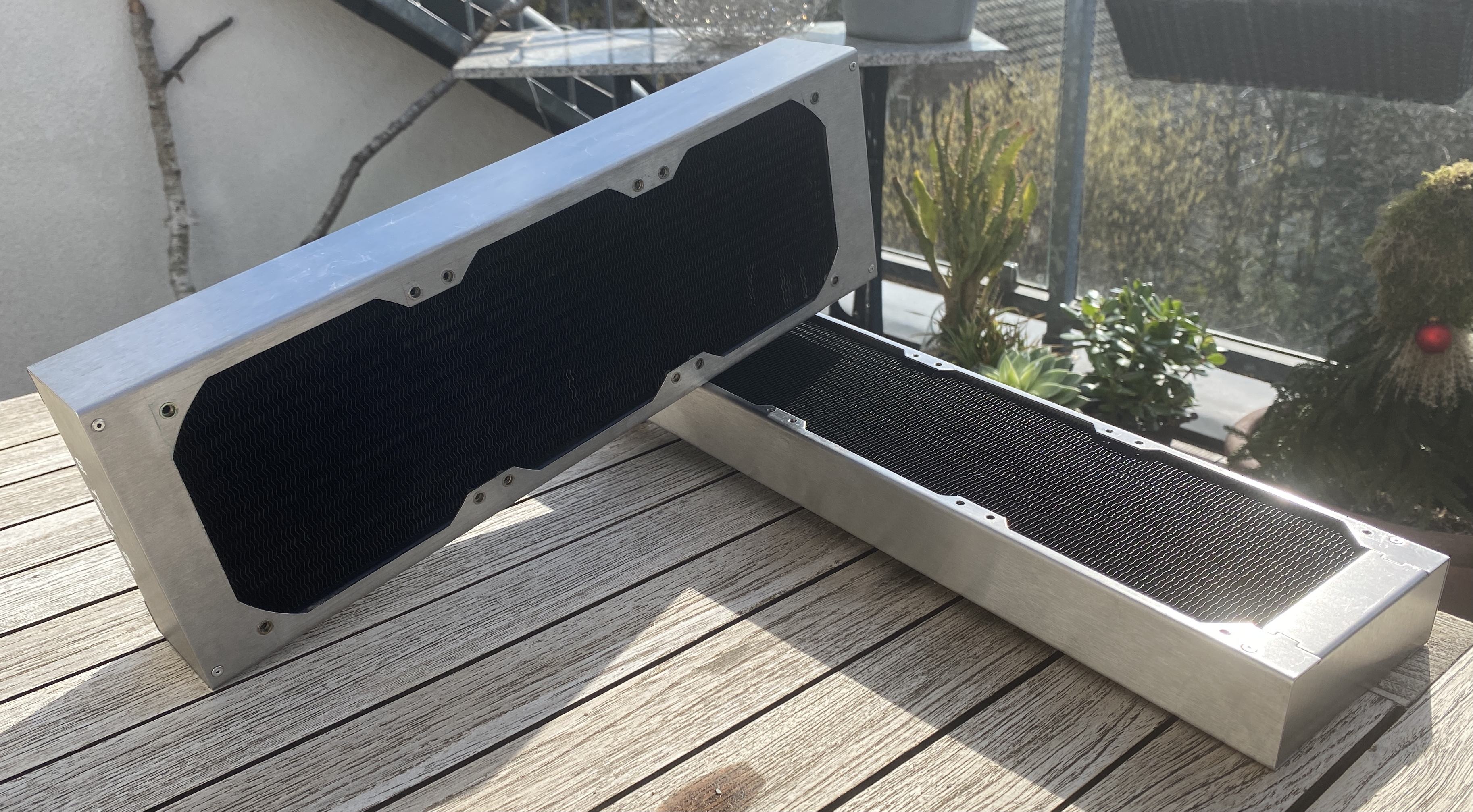

Ich habe gerade meine beiden Watercool Radiatoren gereinigt, um sie später zu verkaufen. Fällt mir schon schwer. Die passen leider nicht mehr in mein neues Konzept. Das ist echt schade.
Sind das noch die ganz alten HTF?
So einen 360er hatte ich auch mal, bestimmt über 10 Jahre her.:unsure:

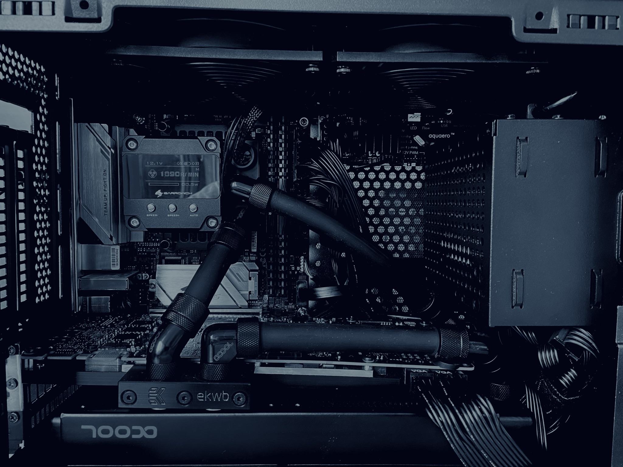

Habe jetzt meinen Loop umgebaut und ne 980ti im System. Die Lüfter unterm Radiator saugen aktuell an, und die oberen saugen ab. Da das ganze aber gegen die Grafikkarte drückt überlege ich die Lüfter unten zu drehen und auch rauspusten zu lassen.
Hatte jetzt im Anno 1800 Benchmark nach 3 Minuten eine Wassertemperatur von 52° am Radiatoreingang und 46° am Radiatorausgang...
Nun die Frage. Die Lüfter oben dann rein pusten lassen oder auch rauspusten lassen?
Kannst alle raus- oder reinpusten lassen und testen. Ich habe bei mir alle rausblasend, aber dann zieht er natürlich etwas mehr Staub rein, weil ja nicht jeder Schlitz und jede Öffnung am Gehäuse einen Staubfilter hat. Ich denke bei dir wäre es besser, wenn alle reinblasen würden - aber probieren geht über studieren. Wie dick ist der Radiator denn unten?
Der Radiator unten ist ein normaler Alphacool. Tippe mal auf 2,5cm?!
Für das System etwas knapp... :d

Hab die unteren Lüfter jetzt auch gedreht, dass diese rausblasen. Bringt ca. 2-3° mehr Kühlleistung für die Wassertemperatur.
50° Wassertemperatur sind ja hoffentlich unproblematisch?:-)
Ich sehe du hast den Barrow-Block. Zufrieden damit? Wie ist die Lautstärke bei der Drehzahl? :)
Du misst nicht wirklich 50 Grad Wassertemperatur, oder? Das wäre viel zu viel, es sei denn du hast eine muckelige Zimmertemperatur von gut mehr als 35 Grad....
Was misst du da wie?
