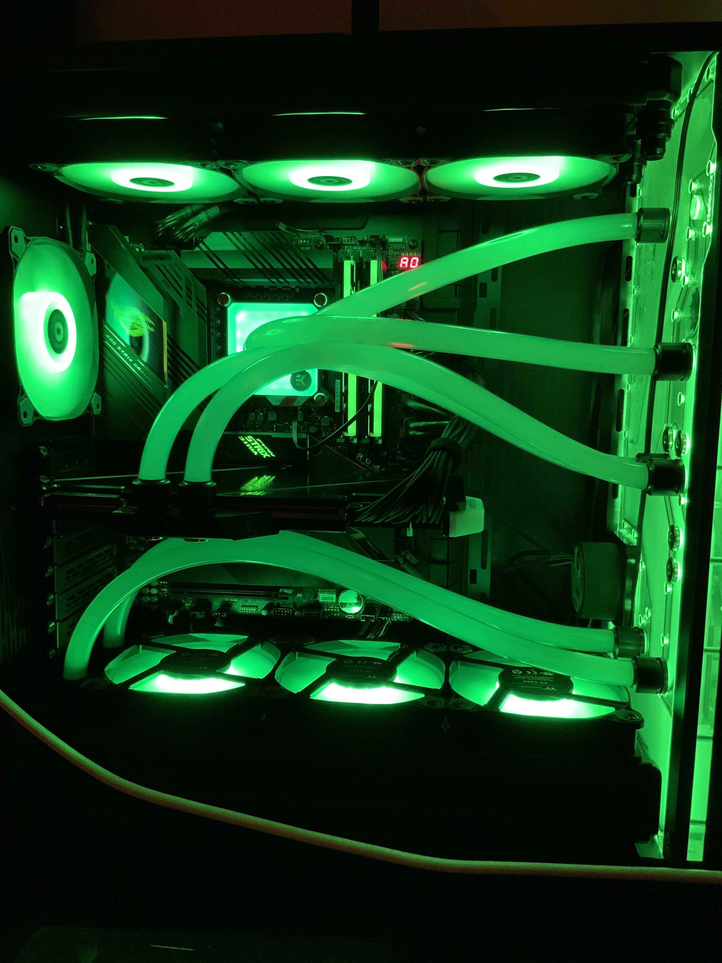

So, es läuft nun erstmal mit nur einem Radiator... Die Temperaturen sind so schon viel (!!) niedriger als vorher, komme auf 5,2 GHz auf allen Kernen vs 5 GHz vorher, und beim Star Citizen spielen ist die GPU nicht mehr 70-80 Grad warm sondern nur noch 45 Grad

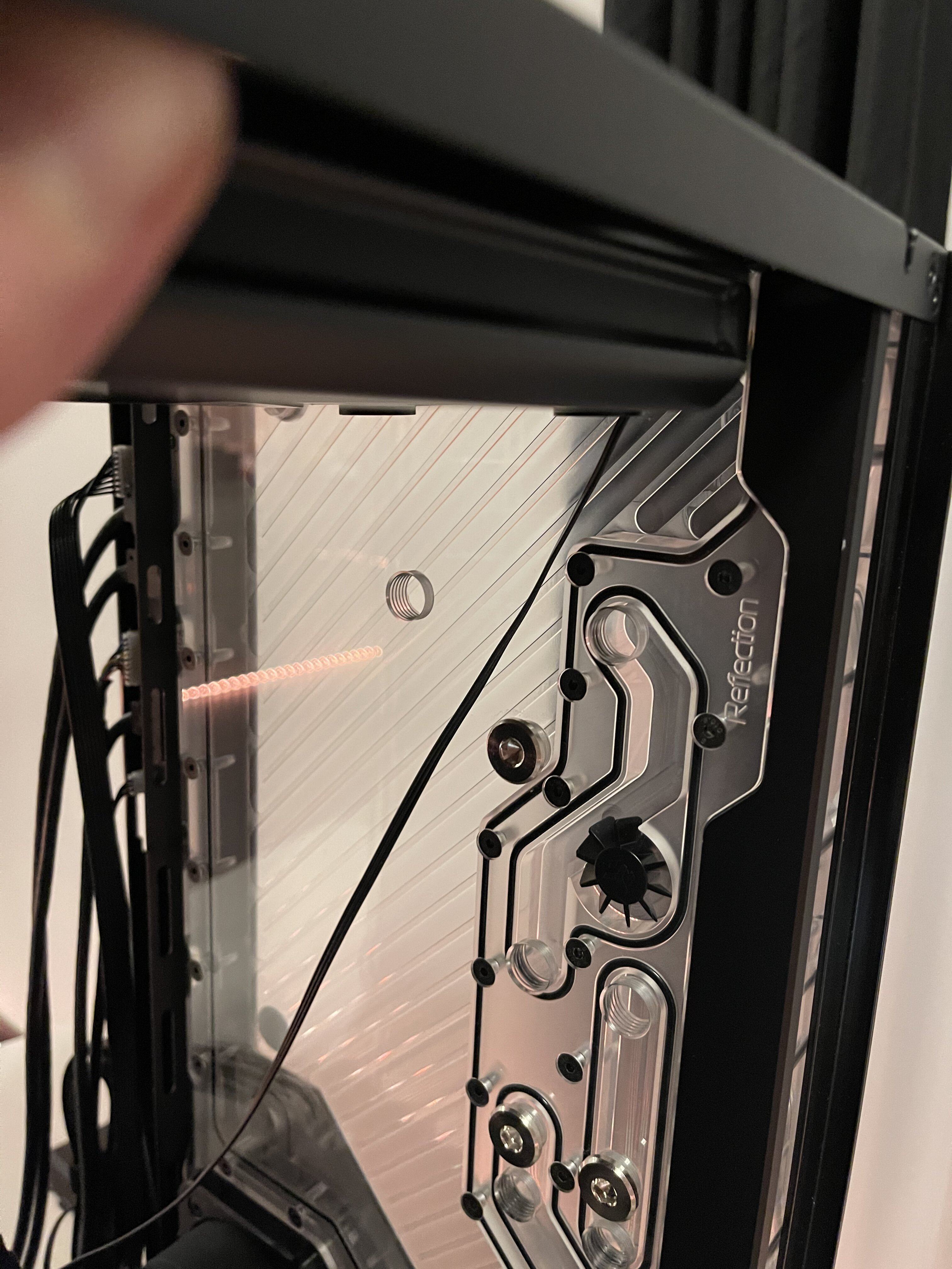

Der obere Radiator lässt sich leider nicht anschließen da das Kabel abknickt (sind fast 90 Grad winkel), würde man das mit harten Tubes hinkriegen Die man in einen 90Grad Winkel biegt?
Nein, auch da musst du einen Radius biegen.
Ich würde den oberen Radiator auch umdrehen. Dazu dann Extender + 90°-Fittings an den Radi, so dass der Anschluss über den Lüftern ist und die Schläuche relativ gerade nach hinten legen.
Das Kabel vom Velocity lässt sich übrigens gut zwischen Sockel und Halterung durchziehen, damit sieht man es kaum.
Ohne die Distroplate wäre das wesentlich leichter zu verschlauchen/anzuschliessen und auch kürzere Schlauchwege.
Wäre es definitiv. Mir verwirrt auch ein bisschen die Verschlauchung allgemein.
Grundsätzlich bekommt man es auch mit der Distro aufgeräumt hin. Aber man muss mehr mit Winkel arbeiten, dass die Schlauchwege direkter sind.

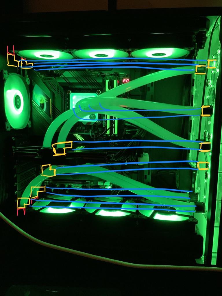

Klar, mach mal. Ich bekomme morgen ein paar hardtubes, dann werde ich den oberen Radiator entsprechend anschließen (ohne Kabelsalat, in einer straighten 90° Linie ;) )...
Ich hoffe passende Fittings hast du für die Hardtubes. Den oberen Radi musst du aber auch mit Hardtubes drehen.

Wie heißen die 90 ° Verbindungen? Ich kann die gerade nicht finden. ist das eine male auf female "Verlängerung", wo man nochmal ein normales Fitting reinsteckt?
Für normale Schläuche oder Rohre? Argh... ist ja beides das gleiche. :d
Moment...
Willst du schwarz oder silber haben? Chrom hab ich noch welche da. :)
Sind unter Torque Rotary. Die sind passend zu deinen Fittings von der Optik: https://www.ekwb.com/shop/ek-torque-angled-90-black
Dazu gibt es noch Extender in verschiedenen Längen: https://www.ekwb.com/shop/quantum/torque-fittings/extenders
Ja
Acryl Rohre 12/16 mm ID / AD
Hast du dafür Fittings? Denn deine aktuellen kannst du mit Hardtubes nicht nutzen.
Er hat nunmal schon Torque Fittings. Wenn dann alles optisch passend.
