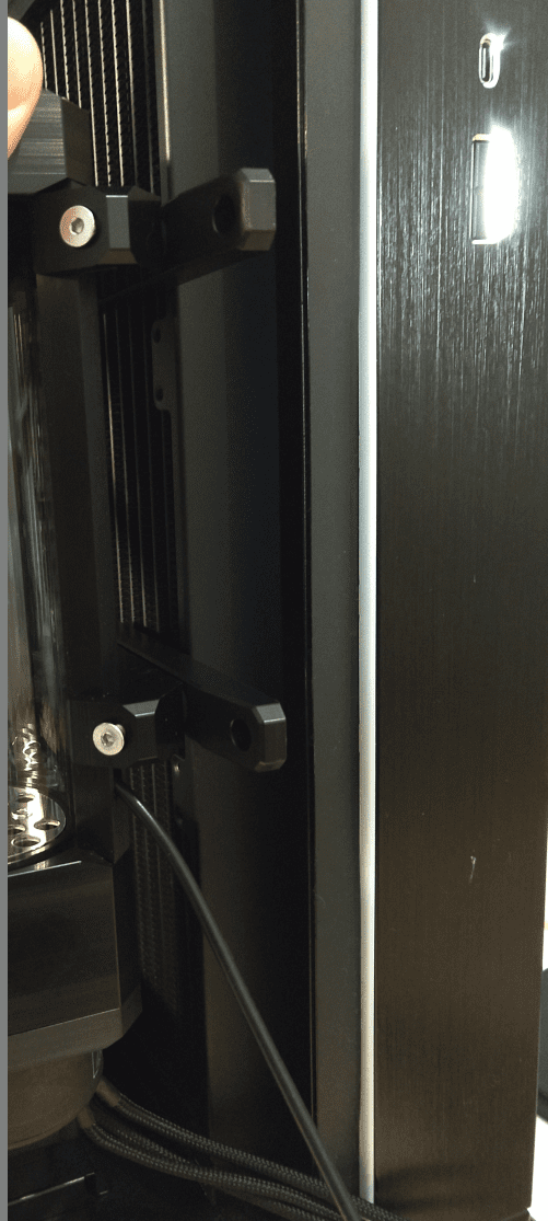

Hallo Zusammen,
ich bin neu hier und bräuchte mal Eure Hilfe. Ich bin gerade dabei meine erste Wasserkühlung zusammen zu bauen und habe nun folgendes Problem. Die Halterung (basic mount) meiner Heatkillertube passt nicht mit der Ausrichtung der Lüfterlöcher des Radiators zusammen - sprich ich bekomme sie nicht hoch genug geschoben (die Pumpe kollidiert mit dem unteren Radiator). Die oberen Lüfterbohrungen auf dem Radiatorrahmen sind wiederum zu hoch. Ich müsste die Halterung also etwas nach Oben versetzen. Ich habe dazu auch schon ein Teil gefunden, das aber offenbar leider nirgendwo zu haben ist: Sigularity computers mounting rail 120 (black) - weiß nicht ob ich das hier verlinken darf...
Ich habe mir auch den frosty build von customrigs.de angeschaut und gesehen, dass es dort die gleiche Ausgangssituation gab. Ich kann aber auf den Fotos nicht so genau erkennen, wie er es gelöst hat (https://customrigs.de/wp-content/uploads/2020/07/SAM_0910-scaled.jpg). Habt Ihr vielleicht eine Idee? Gibts irgendwo ein Standardlochblech, das man auf den Radialtorrahmen legen kann oder was ähnliches? Fürs Selber zurecht schneiden hab ich leider nicht das richtige Werkzeug.
Bin für jeden Tipp dankbar.
Kannst du bitte mal ein Foto deines Problems aus deinem Rechner posten?
So wie ich das sehe, hat er bei dem Build auch nicht die Lüfterverschraubungen am Radi benutzt, sondern hat da irgendein Blech was ihm eine andere Höhe erlaubt installiert.
Ich hoffe man kann das erkennen. Es geht nicht um den seitlichen Versatz... ich halte das Ding nur davor. Die Lüfterbohrungen sind zu tief. Ich könnte die untere Halterung noch ganz runter schieben. Das sieht mit dem LED Kabel blöd aus und es reicht trotzdem noch nicht. Die Pumpe steht schon auf dem unteren Radiator.
Du kannst beide Haltebefestigungen auch einfach zusammenschieben und die direkt aneinander liegenden Löcher verwenden. Gibt hier in den Bilderthreads paar Beispiele dazu.
Danke. :oops:Gleich mal das Offensichtliche nicht gesehen. Ich war mir so sicher, dass das so nicht passt. So wirds dann erst mal gemacht. Danke Euch!
Ich habe bei mir an der Halterung zwei Bleche, um das ganze flexibler befestigen zu können. Diese wurden am Radiator befestigt und weitere Bohrungen waren dann für die Halterung der Tube.

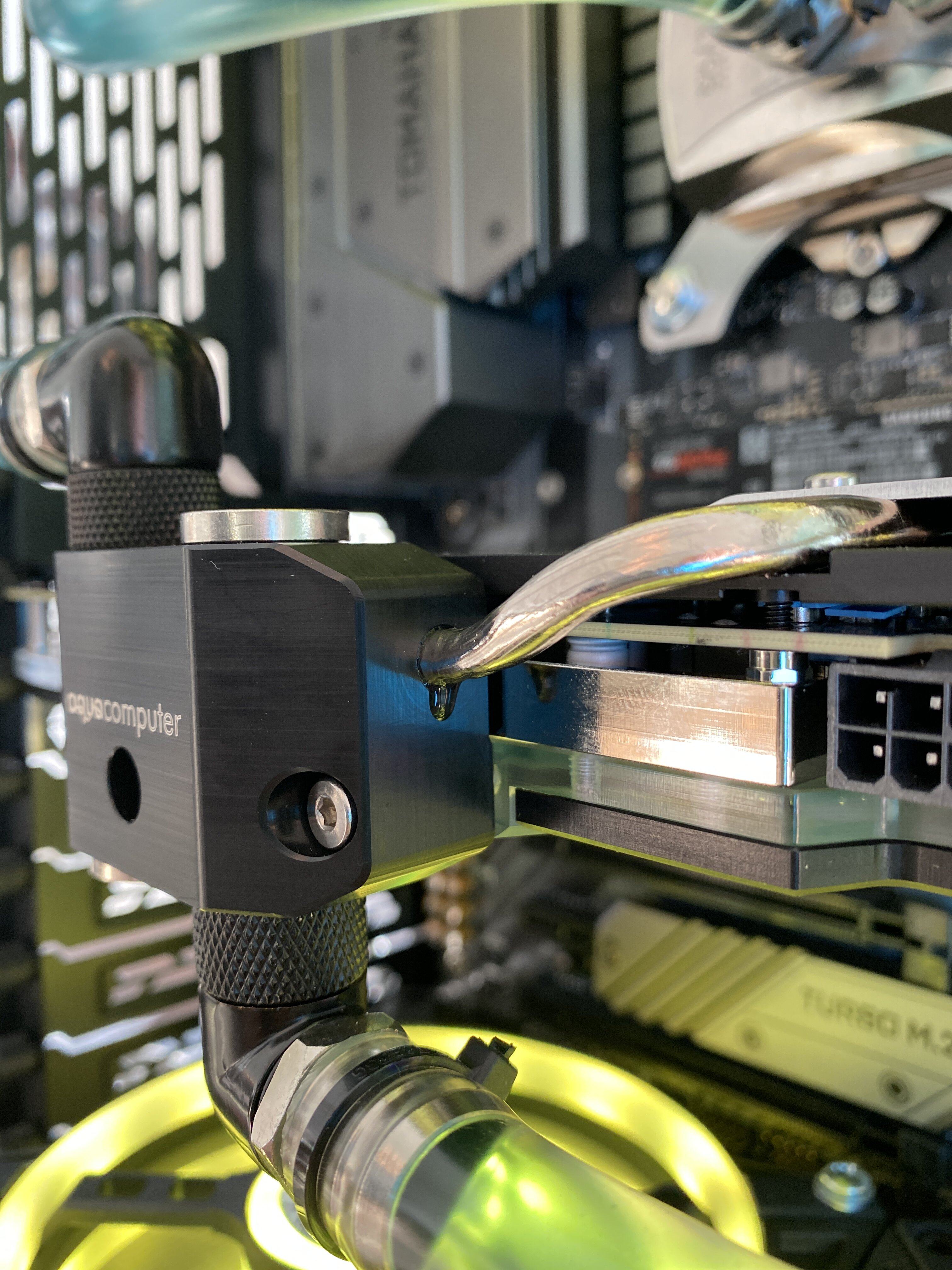

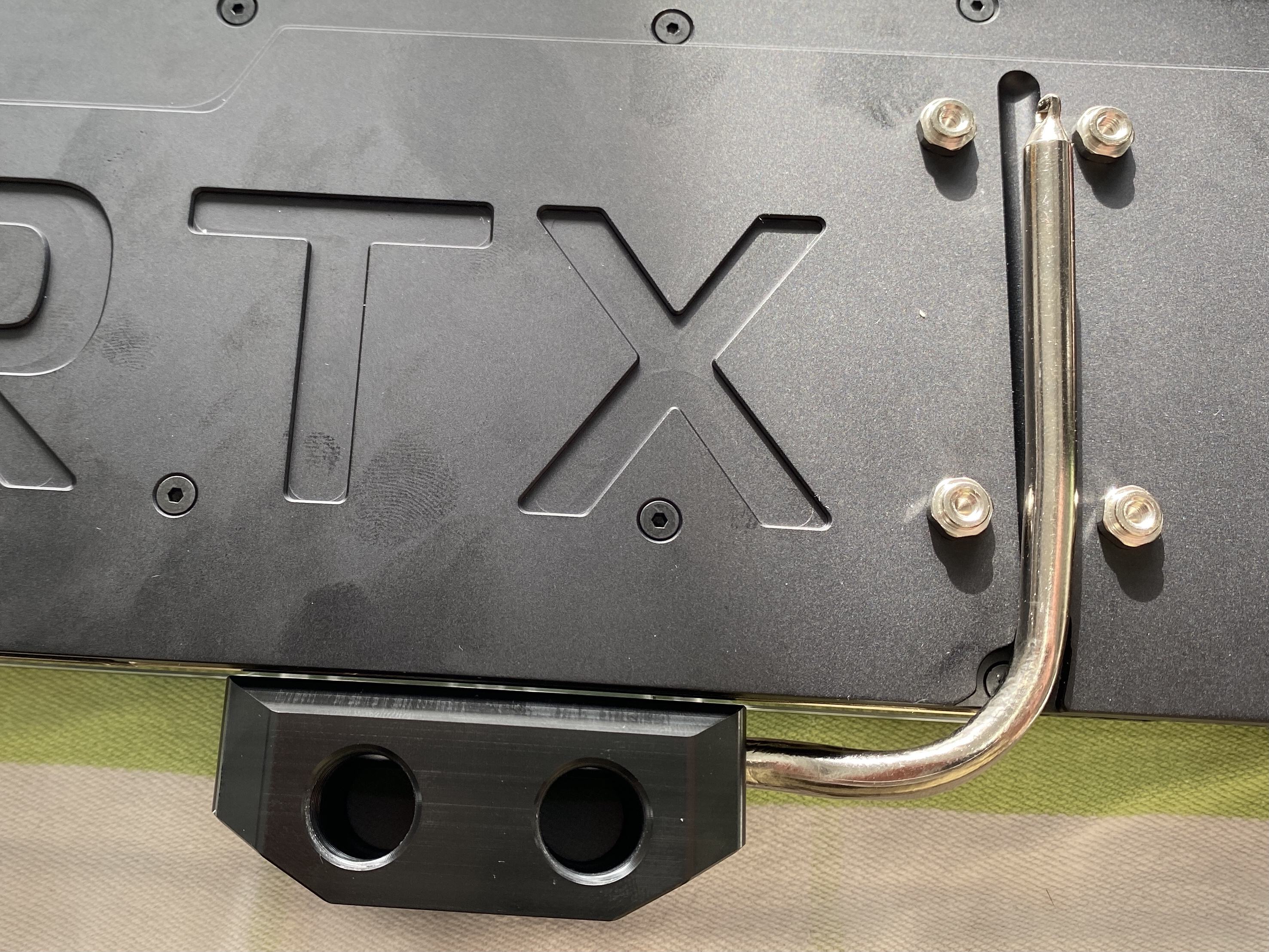

Hier mein neuer 3080 Kühler von Aquacomputer. Er begrüßte mich direkt nach der Montage mit einer Undichtigkeit. Die Heatpipe passte zuerst nicht und ich musste sie nachbiegen, weil zu viel Druck auf der Dichtung lag. Leider wurde es nicht schön, aber wenigstens dicht. Hier gibt es ja immer wieder gebetsmühlenartige Bekundungen zur Qualität von Aquacomputer. Hier wurde einfach schlecht gearbeitet (gebogen).
eigentlich passte weder die Biegung noch die Länge (die Terminalseite ist zu kurz).
Bei der Montage muss man echt aufpassen. Gerade die Kontakte der Wärmeleitpads muss man ganz genau kontrollieren. Einmal brauchte ich zwei Lagen, was gerade so mit den beiliegenden Pads ging. Sonst passte alles gut und auch die Performance ist sehr gut.
Zugesendet wurde mir der Kühler erst, als ich das zweite Mal nachgefragt habe, wann die angekündigte Lieferung denn kommen soll. Zufällig am Tag der Nachfrage ging der Versand los.
Ich mag die Produkte sehr. Aber das Teil habe ich 2,5 Monate vorfinanziert, viel Kohle bezahlt und am Ende war es auch noch undicht. Und Undichtigkeiten sind das Allerletzte, was ich akzeptieren würde. Zum Glück ist es jetzt dicht.
Da brauchen wir nicht herumdiskutieren, dass sowas garnicht geht. Vort allem ist das ja nicht so ein Kleinkram, wie ein fehlender, nicht verlöteter Lüfternanschluss auf einem Splitty 9 Actice. An deiner Stelle hätte ich bis morgen gewartet und dann sofort bei AC angerufen. @Shoggy macht ja den Support am Telefon und du hättest wahrscheinlich ASAP Ersatz bekommen.
War zumindest bei mir so. Musste nicht einmal Fotos von dem Splitty schicken.
Anderseits muss ich sagen, dass mich solche Fehler bei Aquacomputer schon SEHR wundern und ich sowas von dem Hersteller nicht kenne. :eek:
Na ja bei meinem CPU kühler hat auch jemand ins falsche Regal gegriffen, und den falschen Montage Satz mit ins Paket gelegt . Ebenfall bei Aquacomputer.
Ich glaube momentan wird es uns allen nicht einfach gemacht , und sind alle bissel neben der Spur dank Corona. Wir sind alle nur Menschen , und wo Menschen arbeiten passieren eben Fehler

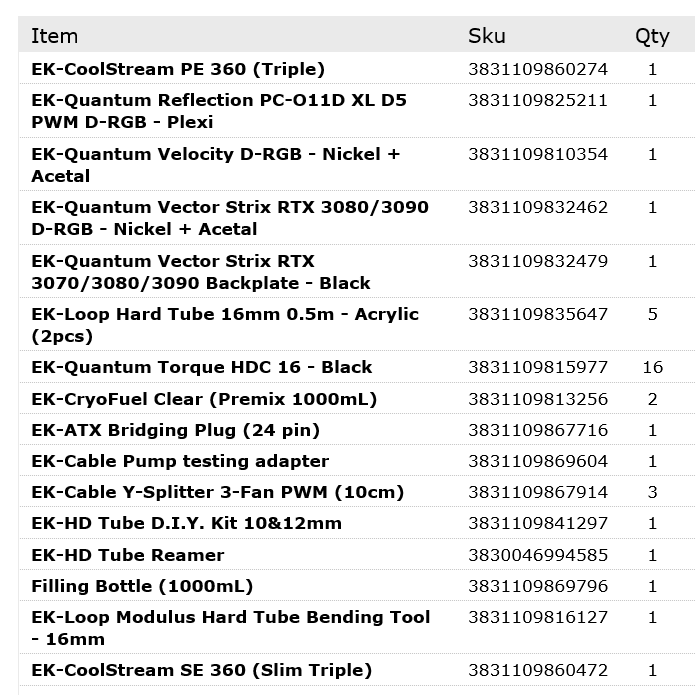

Hm, ja ich habe das O11 Dynamic XL und die Quantum Reflection Distro Plate vorne genommen, im Anhang die Komponentenliste
Ich habe tatsächlich überlegt, ob ich Softtubes nehmen soll, mich dann aber für Hardtubes entschieden. Kann man die passenden Softtubes auch woanders (nicht EKWB) noch nachkaufen? Falls ja, was würde ich da brauchen?
Ist das nicht blöd, wenn die dann so "rumhängen"? Habt ihr ein Foto von einer Wasserkühlung, die nur mit Softtubes gemacht ist?
Schau mal in den Fotothread hier im Lux. Egal ob Baste oder normal. Da wirste viele finden. Ob das mit einer Distroplate schön aus sieht , liegt im Sinne des Betrachter.
Und es gibt einen kleinen Vorteil bei Hardtubes . Du brauchst unter Umständen keine Winkel , und hast dort keinen Verengungen.
Ich habs befürchtet.... einfach komplette Liste mit teils völlig überteuerten EK Produkten. Besonders der CPu Kühler.
Jetzt sag mir bitte noch, dass du damit sowas wie eine 3080/3090 (ok, willst du wegen dem GPu Kühler) und einen 5900x oder öhnliches kühlen willst... dann ist das erst recht fehlgeplant, weil du dann besser DREI Radis nimmst.
Die Distroplate kannste sowieso knicken, weil die DInger sehr schlecht zu entlüften sind und zu einer lauten Pumpe führen. Die Radis sind nicht besonders gut mit langsamen Lüftern. Da solltest du lieber umplanen und Hardwarelabs oder Watercool HTSF nehmen.
CPU Kühler besser Aquacomputer Cuplex Kryos Vision Acryl RGB RGBx oder Watercool HEatkiller IV.

Jetzt sag mir bitte noch, dass du damit sowas wie eine 3080/3090 und einen 5900x oder öhnliches kühlen willst... dann ist das erst recht fehlgeplant, weil du dann besser DREI Radis nimmst.
Genau, eine ASUS ROG STRIX 3090 OC und einen i7-10700K
Nebenbei: Das Gehäuse besitze ich selber und maße mir deswegen an die Kühlmöglichkeiten und Voraussetzungen beurteilen zu können. :)
Was hast du denn genau eingebaut?
Wenn ich dich richtig verstehe, würdest du mir dazu raten sämtliche Positionen der Bestellung zu stornieren und nur den GPU Block dort zu kaufen?
95€ für den EK Kühler, nur mit RGB. Bei dem Cuplex kriegste für einen 10er mehr noch ein schickes Display, das dir allen Möglichen Schnickschnack anzeigt und einen integrierten Wassertemperatursensir + bessere Verarbeitung und Montage. ;)
Im Grunde ja. Einfach nochmal zurück auf los. Alles im Detail überdenken.

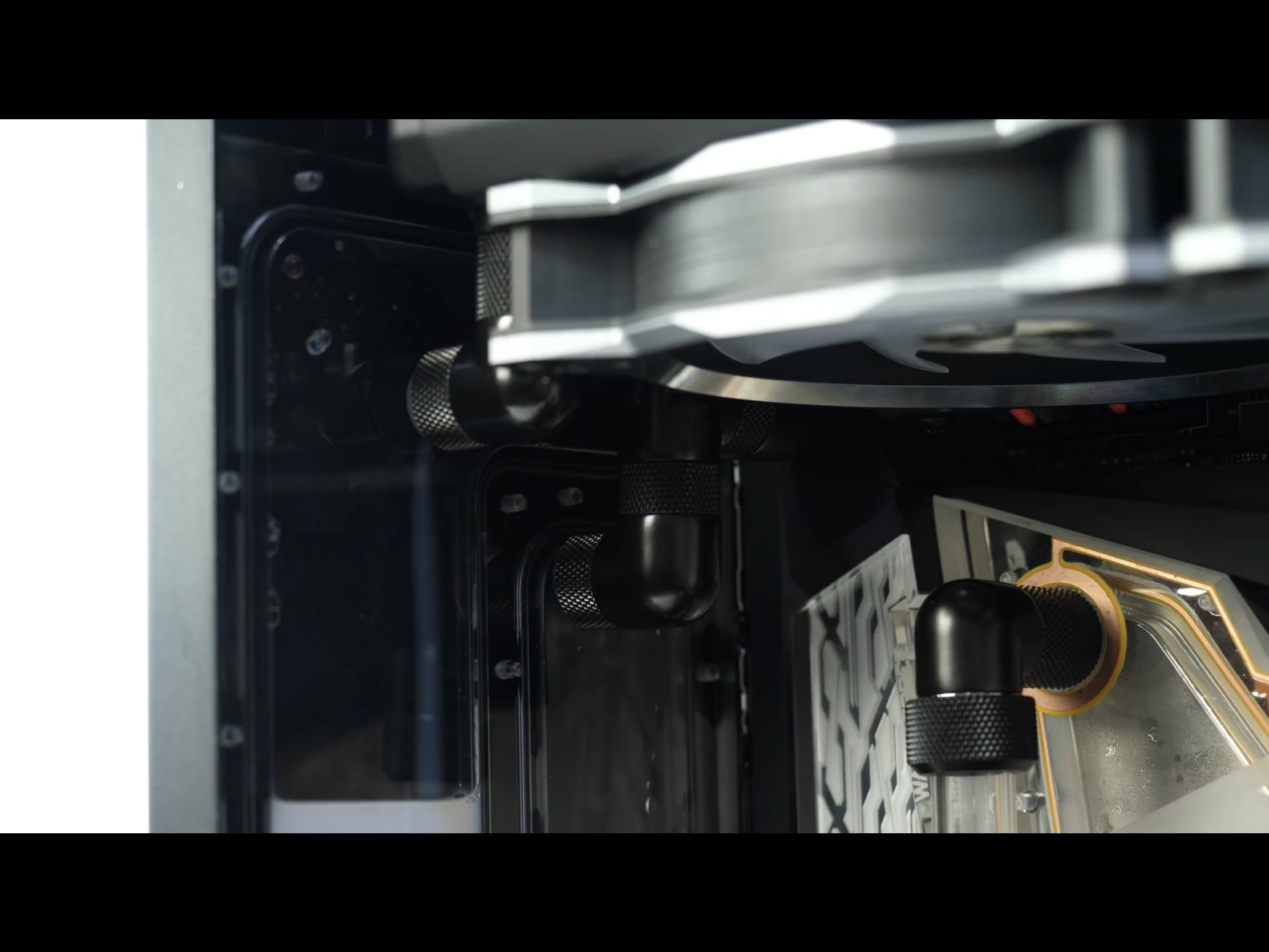

Ok, ich habe vielleicht aufwendigere Projekt O11XL mit zwei Distroplates und drei Radiatoren. Aber ich kann nur raten, nicht direkt mit Hardtubes anzufangen. Es gibt unendlich viele Fallstricke, die dir erst auffallen, wenn du es erlebst. Du kannst gar nicht 100 % vorausplanen, was du alles benötigst. Softtubes haben den entscheidenden Vorteil, dass man auch mal eine Biegung machen kann, die nicht geplant war. Einfach mal 3 mm rechts oder links neben dem Plan? Die Softtube gleicht das aus!
Oder bei einem Erstaufbau den Schlauch etwas länger lassen, damit man noch eine Komponente mehr einbinden kann, dabei aber den Schlauch nur minimal kürzen muss. Oder Im O11 den Schlauch zwischen CPU Kühler und Seitenradi in der Seitenkammer führen.

Zum Thema 3090 Strix oc und deinem 10700k . Das ist deutlich zuwenig Radiatorenfläche um das Ordentlich und leise zu kühlen. Da muss mehr rein.
Am besten die Distropolate weg lassen . Zwei zusätzliche 360er mit einer Pumpe und AGB Planen
Ok, das ist dann ein Bastelniveau, auf dem ich eine Zeit lang war, zu dem ich nicht wieder zurück will. Mir reicht es, wenn die Kiste leise, schnell und optisch schick läuft. :)
Am besten die DIstropolate weg lassen . Zwei zusätzliche 360er mit einer Pumpe und AGB Planen
Oder gleich einen Mora 420 und das Problem ist gelöst. Dann hat er auch genug Platz IM Gehäuse für die paar Hardtubes. :d Das ist dann ja schon fast pillepalle
