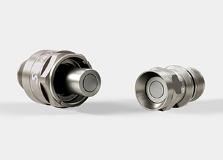

ich hab gerade meine alten koolance vl3n schnellkupplungen gegen die alphacool eiszapfen schnellkupplungen (welche ja baugleich sind mit den neuen koolance) getauscht... aus diverse gründen...
und wisst ihr was? mein duchfluss hat sich sage und schreibe fast halbiert! von ~120 L auf ~65 L runter....
mal ehrlich, was machen die dinger anderst? okay die koolance waren über 15 jahre im einsatz, vl hat das damit auch etwas zu tun
bin gerade etwas genervt...

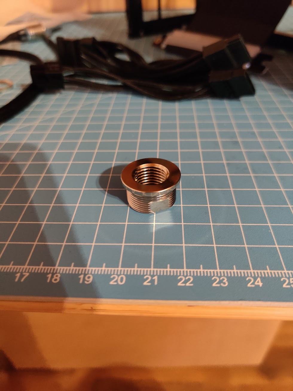

nächste Frage: weiß jemand wo ich sowas bekommen kann?
Ist der Einsatz fürs FormD T1. Ist leider aber im offziellen Shop ausverkauft. Offizieller Name: M19-1 to G1/4 Fitting
Ich habe einen Barrow FillPort versucht, passt aber nicht da Außendurchmesser 21mm. Dem Namen oben nach hat das Ding 19mm Außendurchmesser.
Ich bin bisher leider echt erfolglos :(
Hört sich merkwürdig an, hab auch die Eiszapfen verbaut und hab inkl. MO-RA 420 und 2m mehr Schlauch nur um die 20l/h verloren.
Sowas? ;) https://shop.watercool.de/Barrow-G1-4-Schottverschraubung-schwarz
keine ahnung wa da los ist, so dermaßen viel durchfluss zu verlieren ist schon krass - jetz hab ich mal die pumpe auf 100 % aufgedreht kommen gute 90 L an
vorher waren es ~120L mit 35%
Hast du die verbaut?
ich hab 1x die mit https://www.alphacool.com/shop/ansc...verschlusskupplungsset-g1/4-ag-chrome?c=20686
dann 1x: https://www.alphacool.com/shop/ansc...pfen-schnellverschluss-stecker-g1/4-ig-chrome
und 1x: https://www.alphacool.com/shop/ansc...fen-schnellverschluss-kupplung-g1/4-ig-chrome
die einen hab ich im radi (mora) angeschraubt, auf die andere seite ist ein 90 grad winkel und extra eine anschraubtülle drauf

überhaupt nicht. Es ging mir nur daraum das ich die schnellverschlüsse direkt an den radi stecken kann. Auf der anderen seite gings mir darum das eine zugentlastung "nach unten" für den schlauch zu erreichen bzw das er sich bewegen kann, wenn ich den radi zur seite schiebe und um 90 grad zur seite drehe.
ich werd mal den support von alphacool anschreiben, bin gespannt was die dazu sagen.

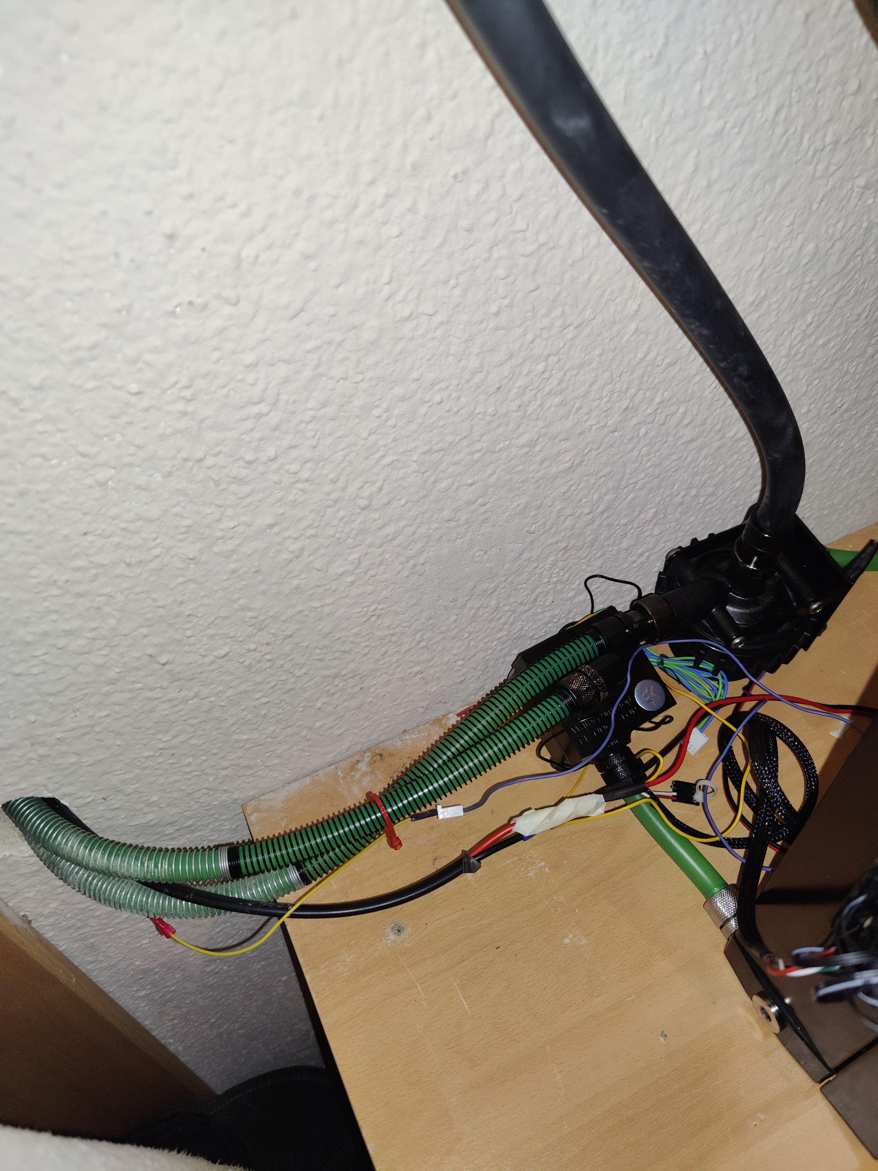

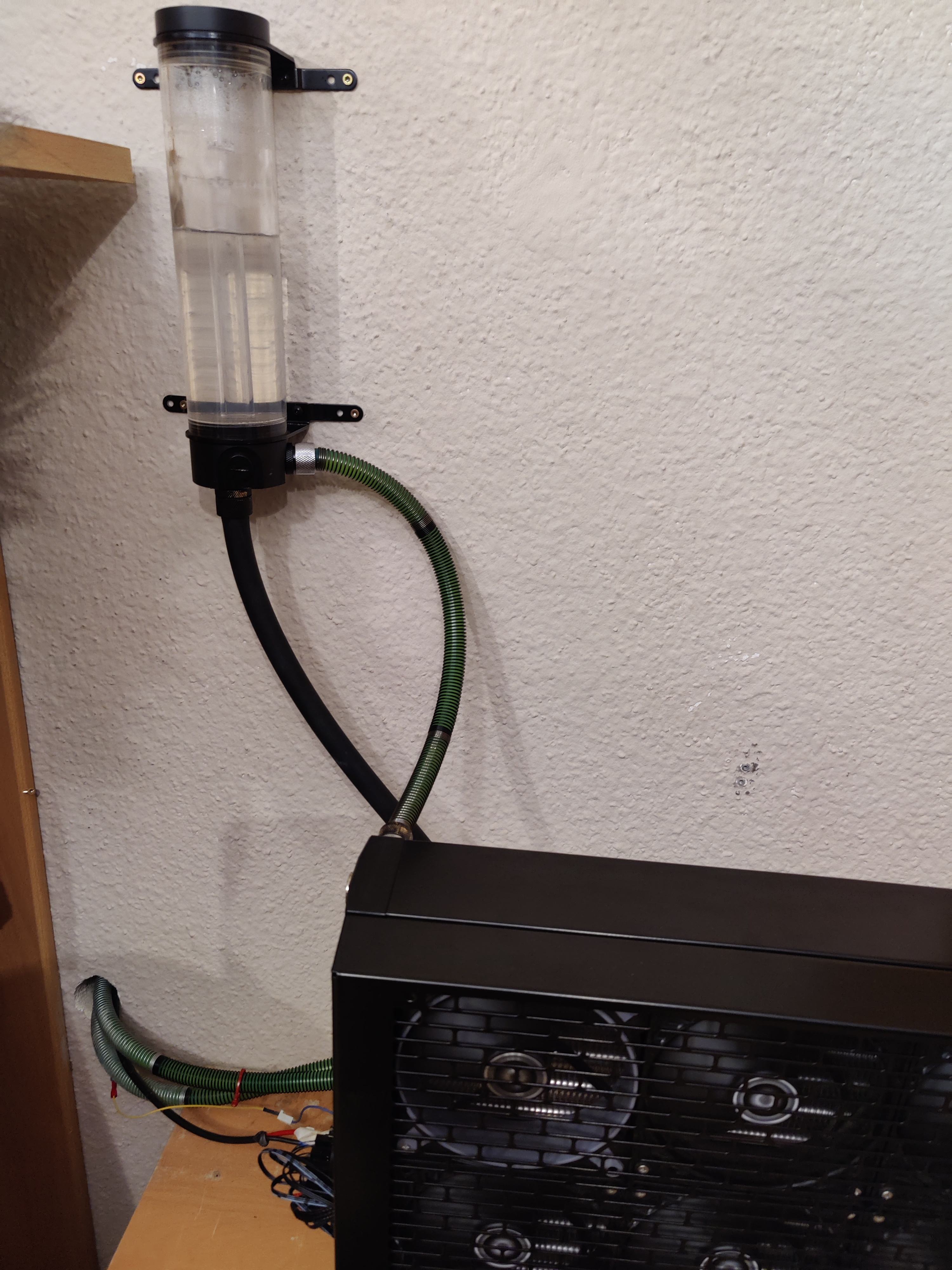

Kurze Frage.. Ist es eigentlich normal, dass der Durchfluss wenn man den PC einschaltet die ersten 10-15 Minuten ziemlich hoch ist (ca. 200l/h) und dann kontinuierlich fällt wie in meinem Fall auf bis zu ~80l/h ?
80l/h sind jetzt zwar nicht schlecht, aber in manchen Situationen (Benchen etc.) profitieren die meisten Kühler von höheren werten.
Kühle jedenfalls CPU/GPU, dann gehen circa 4 Meter Schlauch durch die Wand zum MO-RA 360 und eben wieder 4 Meter zurück.. Zudem verwende ich auch 2 Pumpen (Eine D5 [AC VPP655] die vom MO-RA weg drückt und eine DDC 3.2 die in den MO-RA quasi rein saugt)
Mit einer Pumpe wäre ich jedenfalls irgendwo bei 30l/h nach den genannten 10-20 Min..
Innendurchmesser der Schläuche beträgt 10mm
Gibt es eventuell eine Pumpe die besser mit großen Kreisläufen zurecht kommt? Vorzugsweise 12V da dort keine Steckdose in der Nähe ist
Zur besseren Verständnis 2 Bilder.. Ist aktuell noch etwas provisorisch

@zyv ich find die hier super, gibts in schwarz und Silber, haben 25mm Außendurchmesser (also da wo’s packt, insgesamt sind’s ca. 26mm) und brauchen ein 20mm Loch. Wobei „zu kleine Löcher“ ja in der Regel behebbar sind... :d
Das Gewinde sollte reichen für Wandstärken bis ca. 5mm - mit etwas Mut und Sicherungslack vielleicht auch 6mm. ;)
@besterino ja, danke. Sind wie die Barrows. Natürlich könnte ich das vergrößern, aber ich will das neue doch relativ teure Gehäuse nicht gleich so modifizieren :/
Ich werde wohl tatsächlich mal ausm Sanitärbereich Reduzierer von 3/8" auf 1/4" aus Edelstahl bestellen. Obwohl das 3/8" auch nicht so wirklich passen sollte. Testen werde ich es mal.
Sind das evtl US Maße? Vll findest du in Übersee was passendes.
