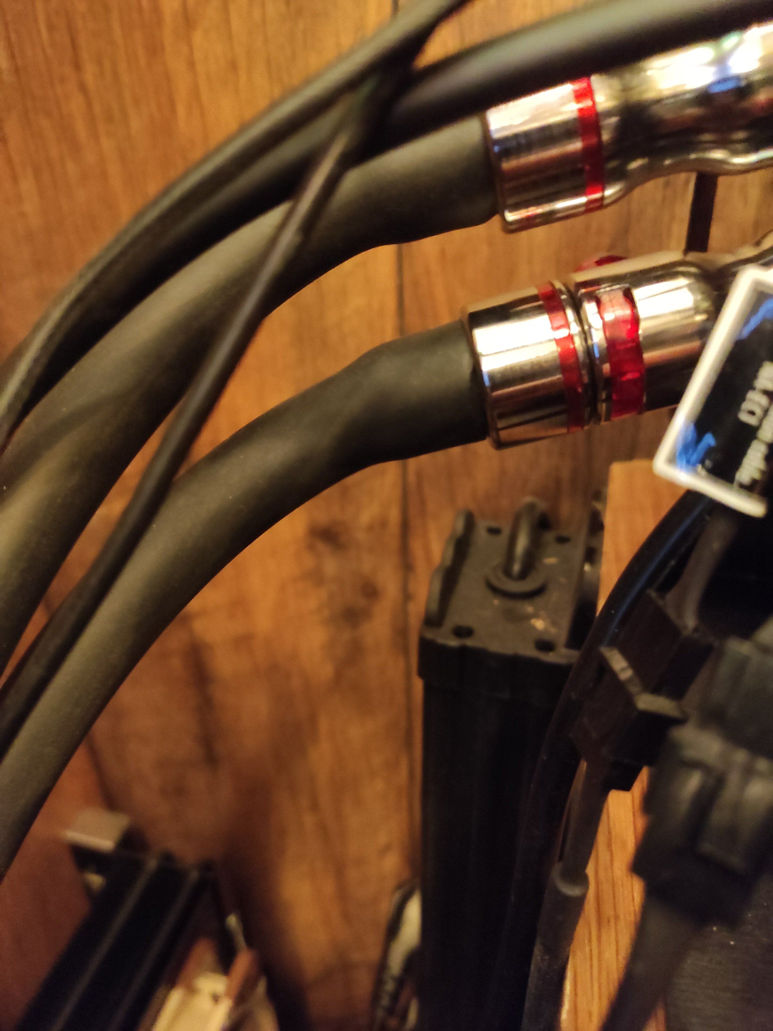

Ich finde den super und bin zufrieden damit.
Sind ALC nexxxos st30.
Ich habe einen 360er XT45 zusätzlich in meinen Kreislauf eingebunden. Letztlich habe ich 3-5 l Durchfluss verloren. Ob das hinkommt, kann ich nicht sagen. Die Dinger fressen aber kaum Durchfluss, das kann ich absolut bestätigen.

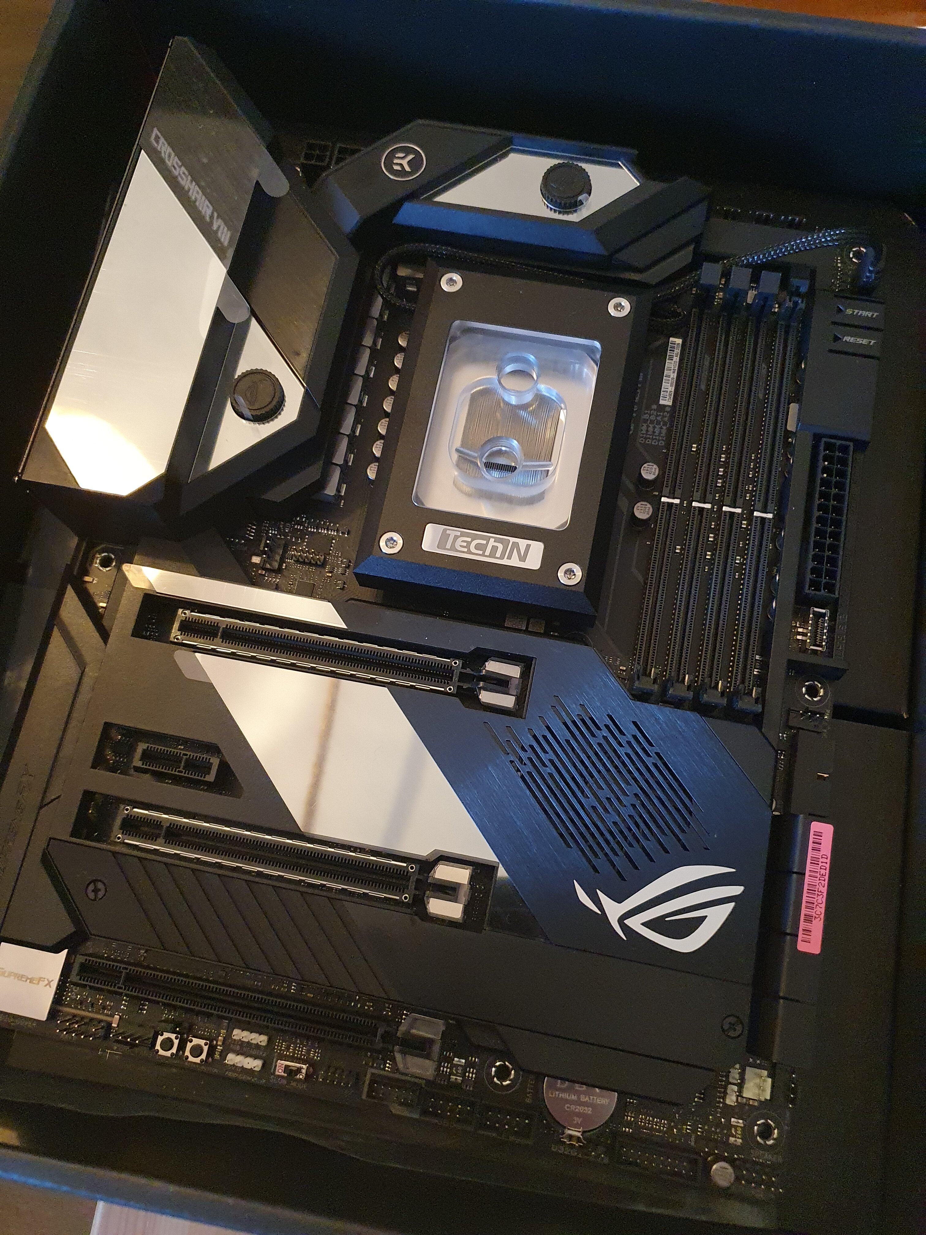

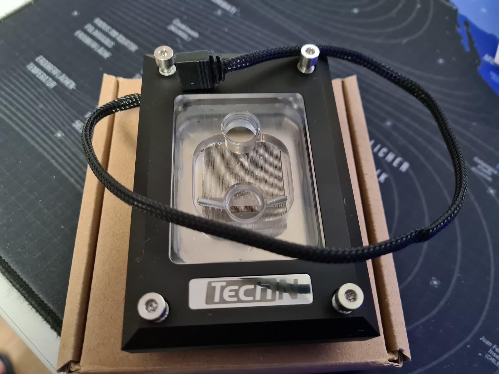

Danke dir. Kannst du mir sagen an welcher Stelle das Kabel für die Beleuchtung raus kommt? Nicht dass ich damit quer übers Board muss 😅
Ich konnte meinen alten EK Supremacy auf AM4 umrüsten, sonst hätte ich mir den TechN gekauft. Wird aber mein nächster Kühler. Sieht super aus, in DE gefertigt und schneidet bei Tests hervorragend ab.
die Beleuchtung finde ich etwas schwach, die Kühlung bei mir etwas unter dem AC Kühler aber nicht ausschlaggebend. Kommt wieder aufs Board.
