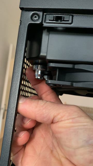

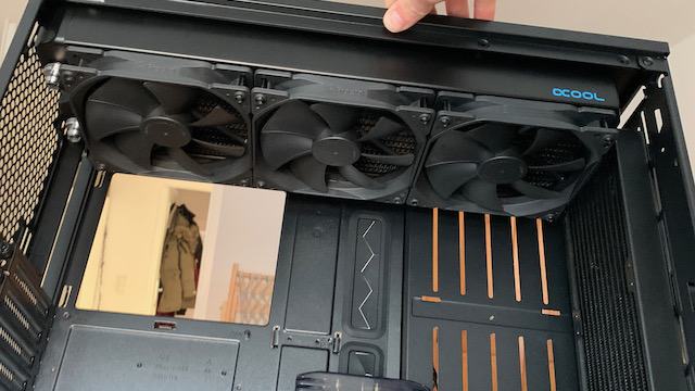

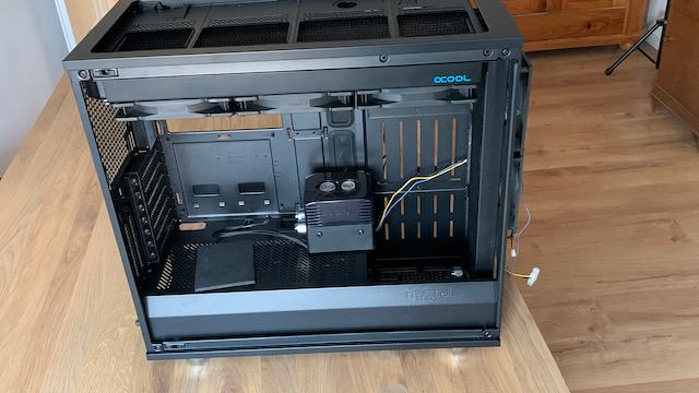

Kommando zurück!!, es passen alle drei 120mm Lüfter auf den 360er Radi vorne, da die doch von Außen montiert werden :LOL: ich Paddel..
Und auf dem 420er passen auch alle drei 140mm Lüfter drauf, diese werde ich blasend auf den Radi von innen nach Außen montieren.
Eigentlich perfekt !, in den Boden packe ich dann noch zusätzlich einen 120mm Lüfter raus blasend.

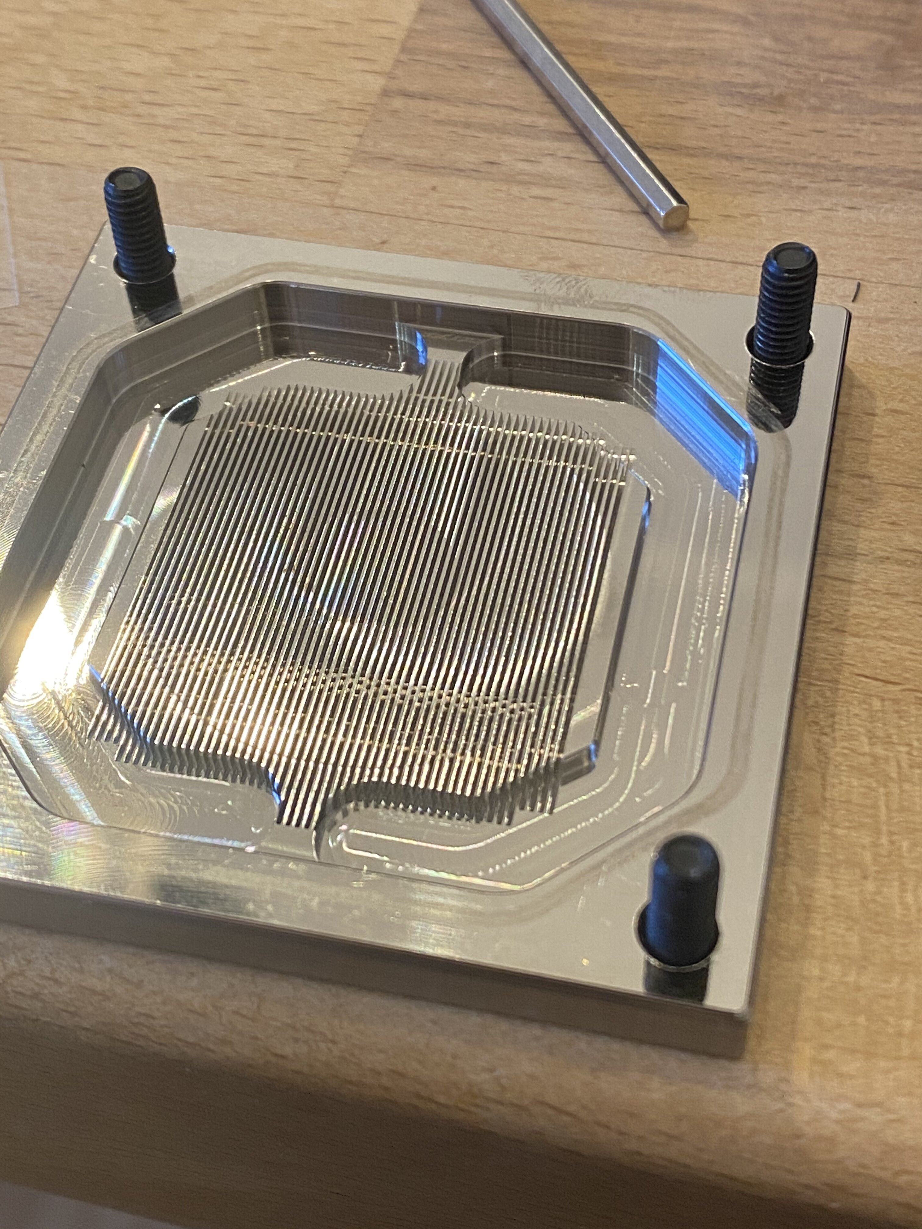

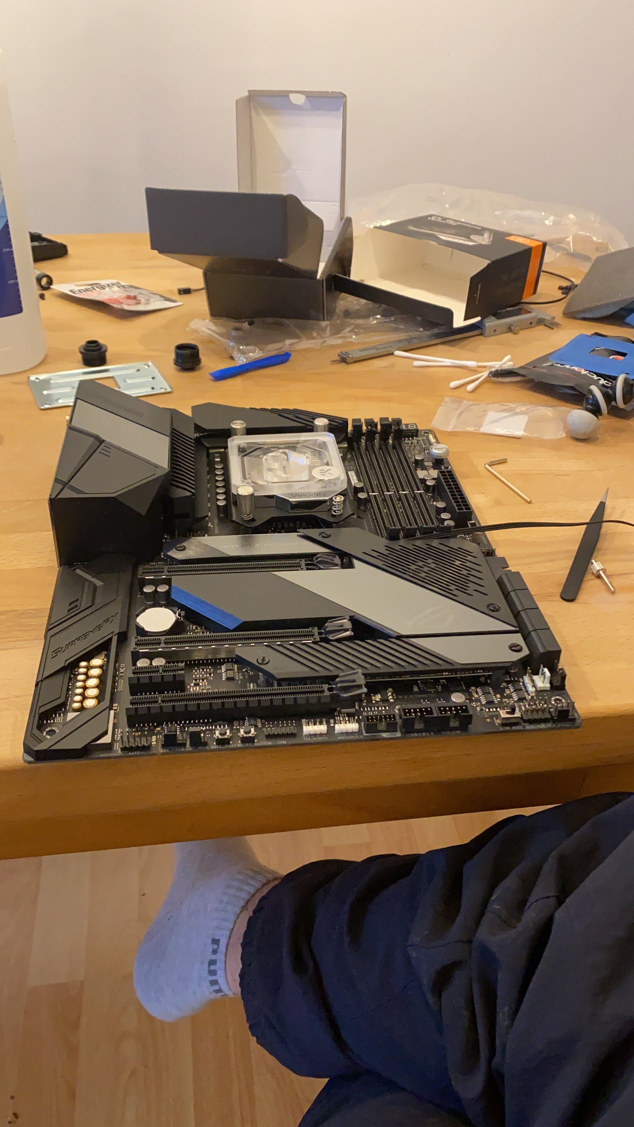

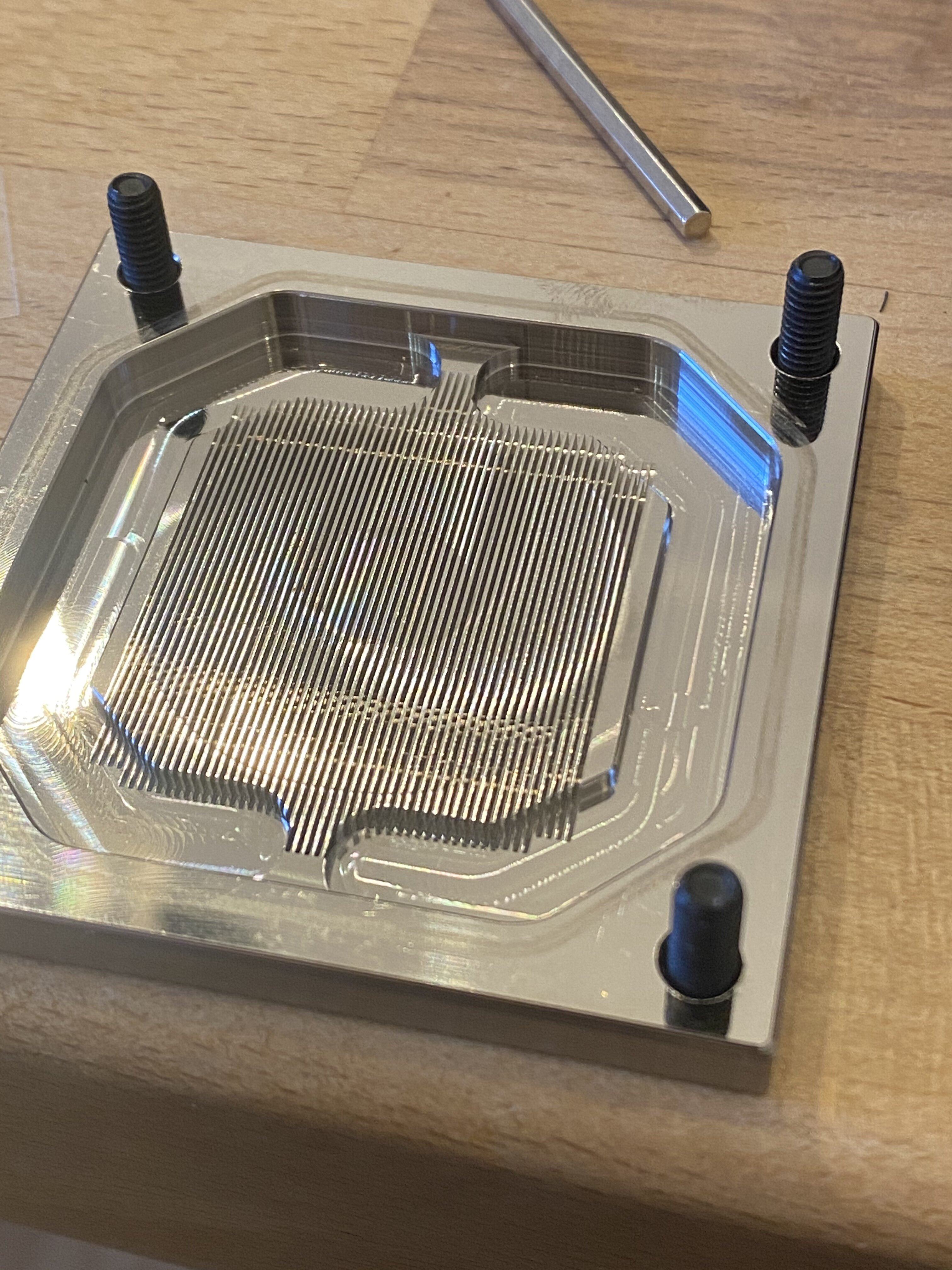

Ich kann von EK Support nichts schlechtes behaupten. Sie haben zügig geantwortet und waren meist kulant.

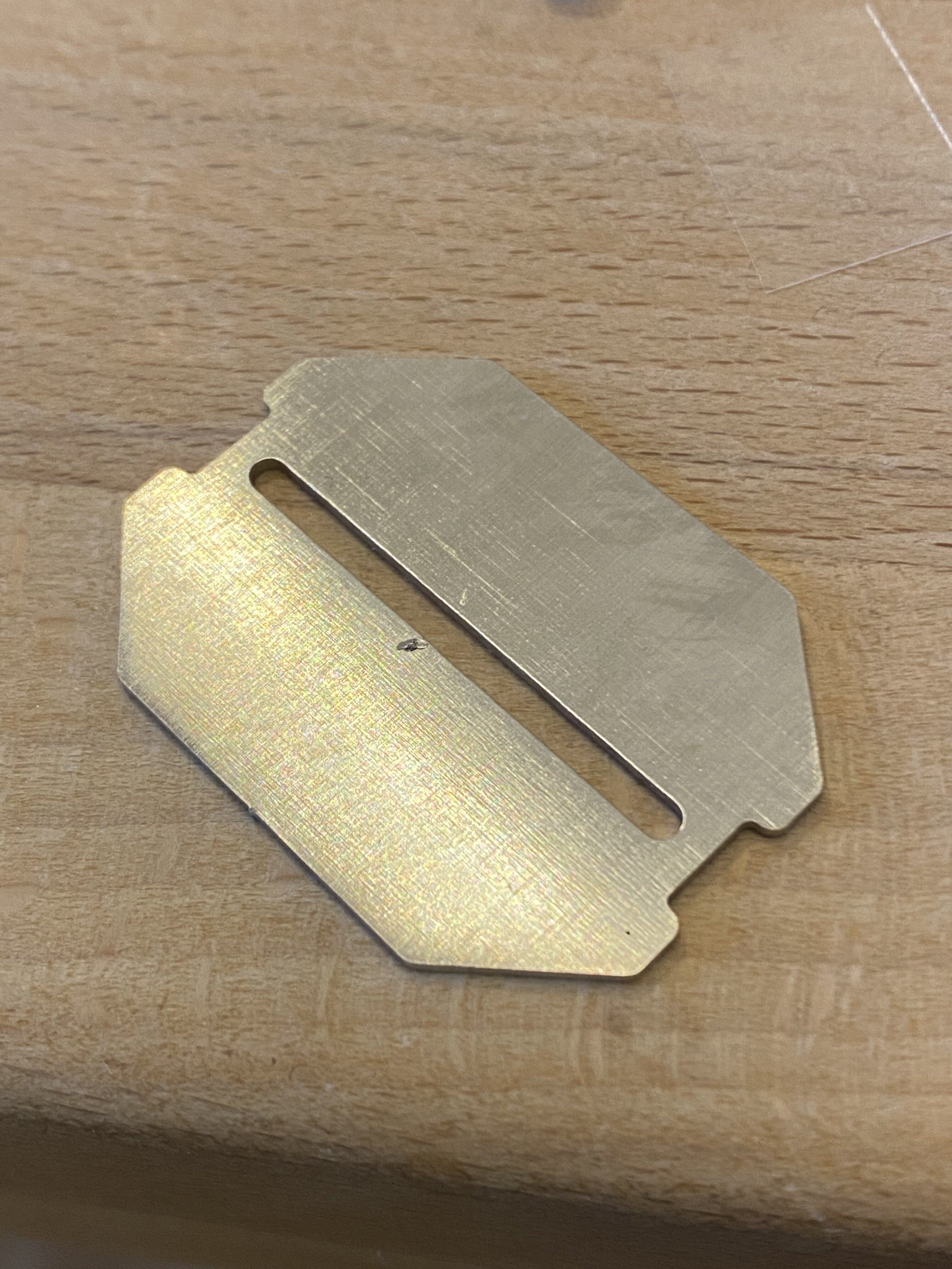

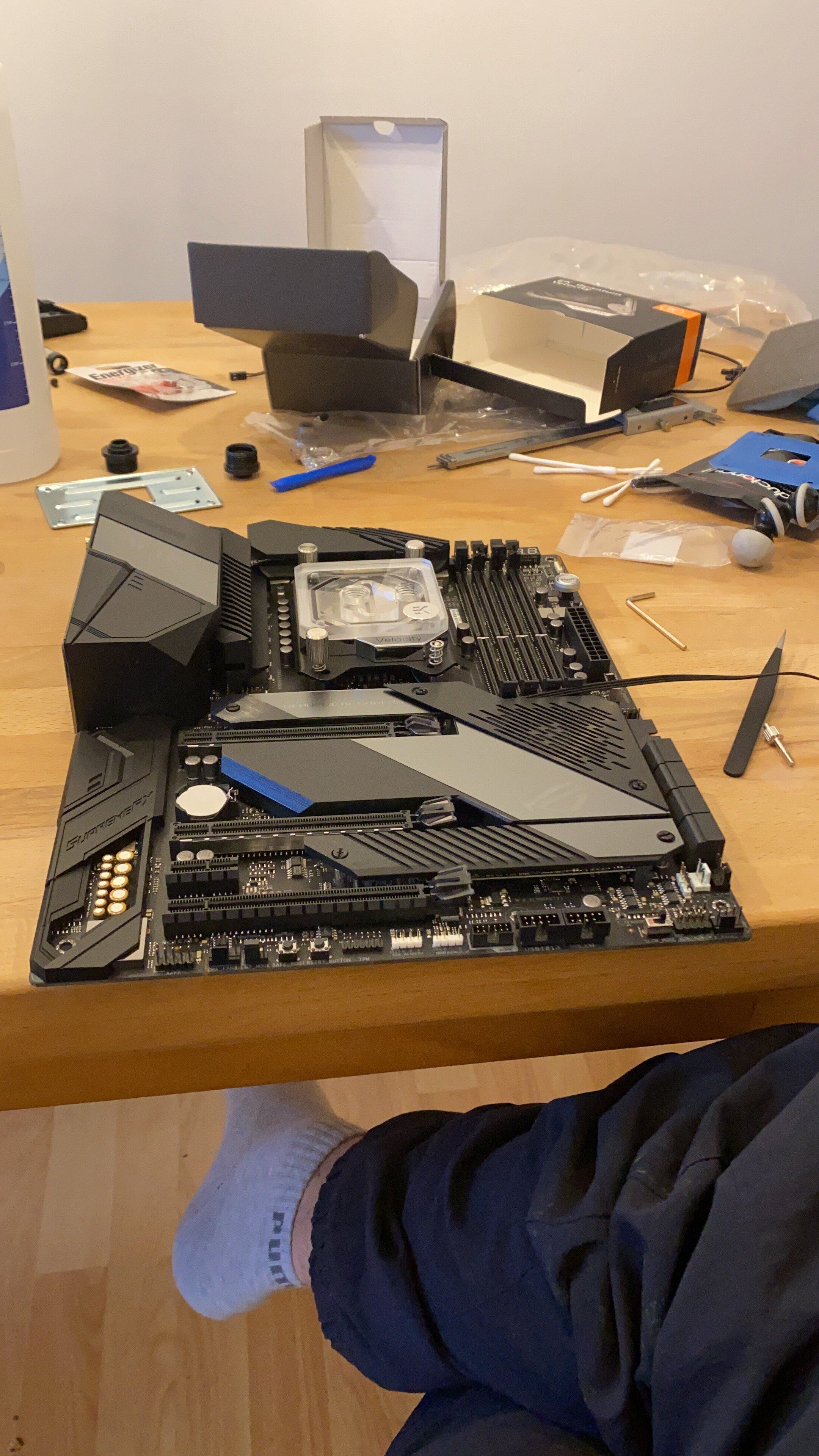

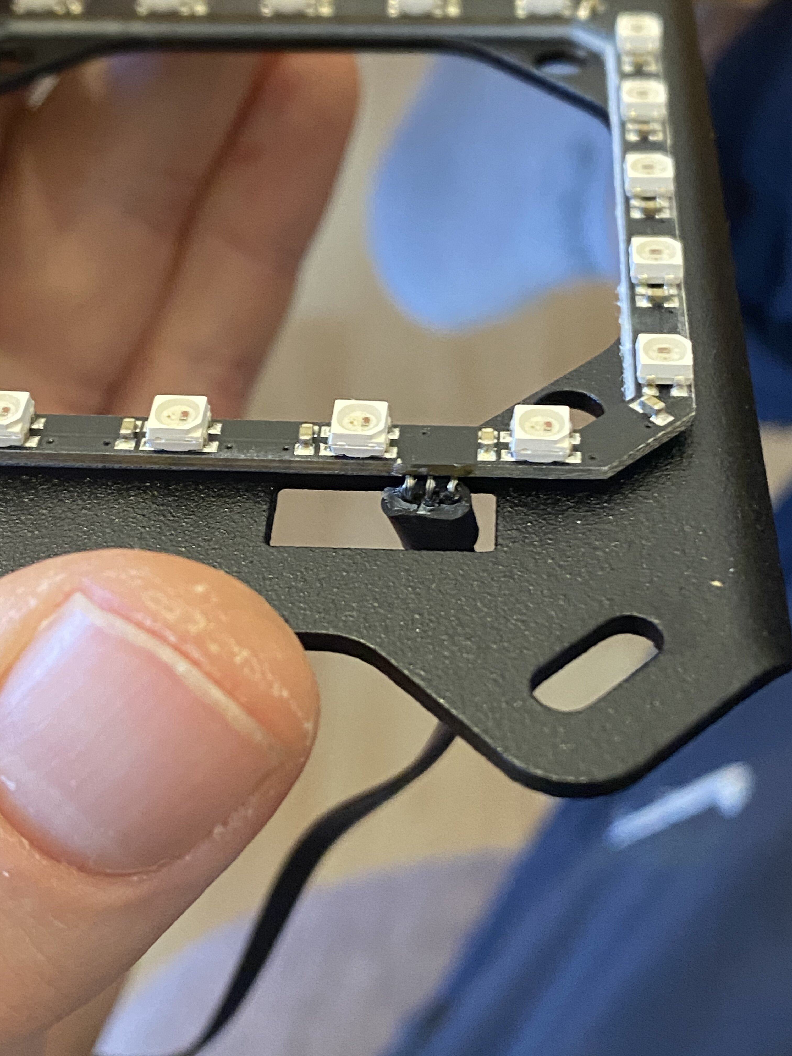

Jedoch ärgere ich mich gerade trotzdem sehr über EK. Hab mal wieder ~600€ gelatzt und fühle mich wie bei den meisten Games heutzutage als Betatester..
Bisschen Kupfer hier, kein Nickel da. Kabel vernünftig löten, naja. Und schleifen müssen wir auch nichts. Alles voll mit Fett. Toll.
In deinem Fall natürlich ärgerlich. Hab den Support vor zwei Tagen angeschrieben allerdings noch keine Antwort erhalten. :hust:
Naja mal sehen was da noch kommt. Von der Qualität kann ich nichts negatives behaupten, da ich den aktuellen Kühler noch nicht verwendet habe aber so in der Hand vom optischen machen die Produkte, wie damals auch, einen sehr wertigen Eindruck.
Dennoch würde ich doch auf Watercool switchen um einfach was neues auszoprobieren und was man so liest sind die Performance technisch doch etwas besser aufgestellt. Aber ist alles subjektiv betrachtet und wie gesagt ich will es einfach ausprobieren.

Bei mir ging’s gerade weiter. Eine Schraube zum Fixieren des CPU Blocks gehört zum Intel Sockel. Und die Backplate vom CPU Block, da fehlt halt einfach ein Gewinde. Ich bin maximal angepisst. Rechner darf jetzt zwei Wochen hier versauern bis die RMA in die Gänge kommt. Und nebenbei haben die ihre scheiß Expo, was nochmal zusätzlich den Support belastet.4D651312-65CB-4170-B194-C85FDB750E51.jpeg

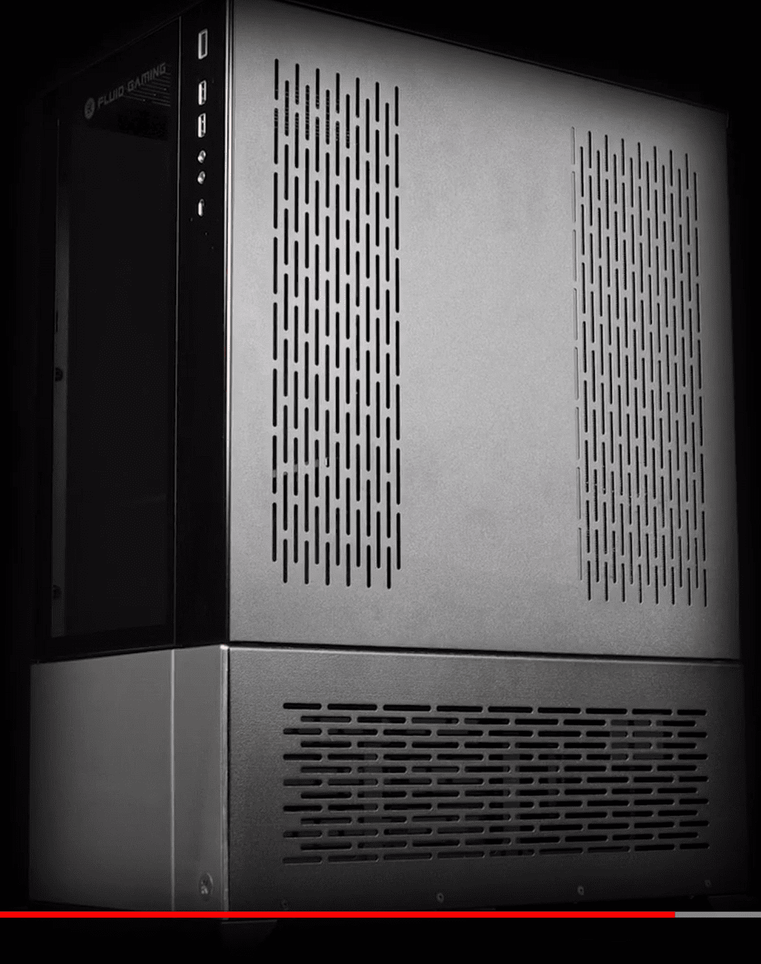

Mainboard und ram wird kein Platz mehr haben...

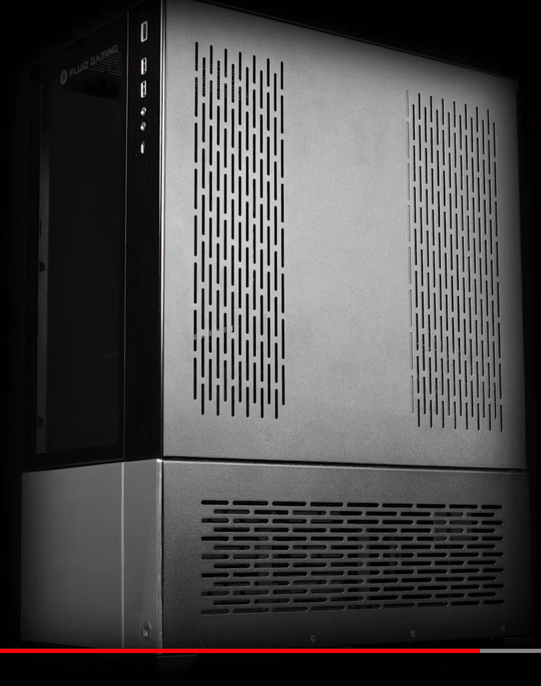

Zumindest eine externe Kühleinheit soll es sein.
Zitat
"EK’s external cooling solution seamlessly integrates with the case, using the stock case feet from the O11, thus providing an aesthetically unified external cooling solution. The unit has a built-in D5 and a small distribution plate that channels the coolant between the two radiators that can be mounted inside. A blocking plate for the pump will be an option for those who already have a pump inside their case."

Bei mir ging’s gerade weiter. Eine Schraube zum Fixieren des CPU Blocks gehört zum Intel Sockel. Und die Backplate vom CPU Block, da fehlt halt einfach ein Gewinde. Ich bin maximal angepisst. Rechner darf jetzt zwei Wochen hier versauern bis die RMA in die Gänge kommt. Und nebenbei haben die ihre scheiß Expo, was nochmal zusätzlich den Support belastet.Anhang anzeigen 575009
Ja das ist sehr ärgerlich. Wie MacZweifel schon geschrieben hat, würde ich auch einfach mit ner Mutter kontern. Denke nicht das es jetzt ein Fall für RMA ist, die sollen einfach ein Päckchen schrauben inkl. Backplate losschicken und fertig. Ist für alle die günstigste Lösung.
Das mit der Expo wusste ich gar nicht, erklärt natürlich warum ich noch keine Antwort erhalten habe. :fresse:

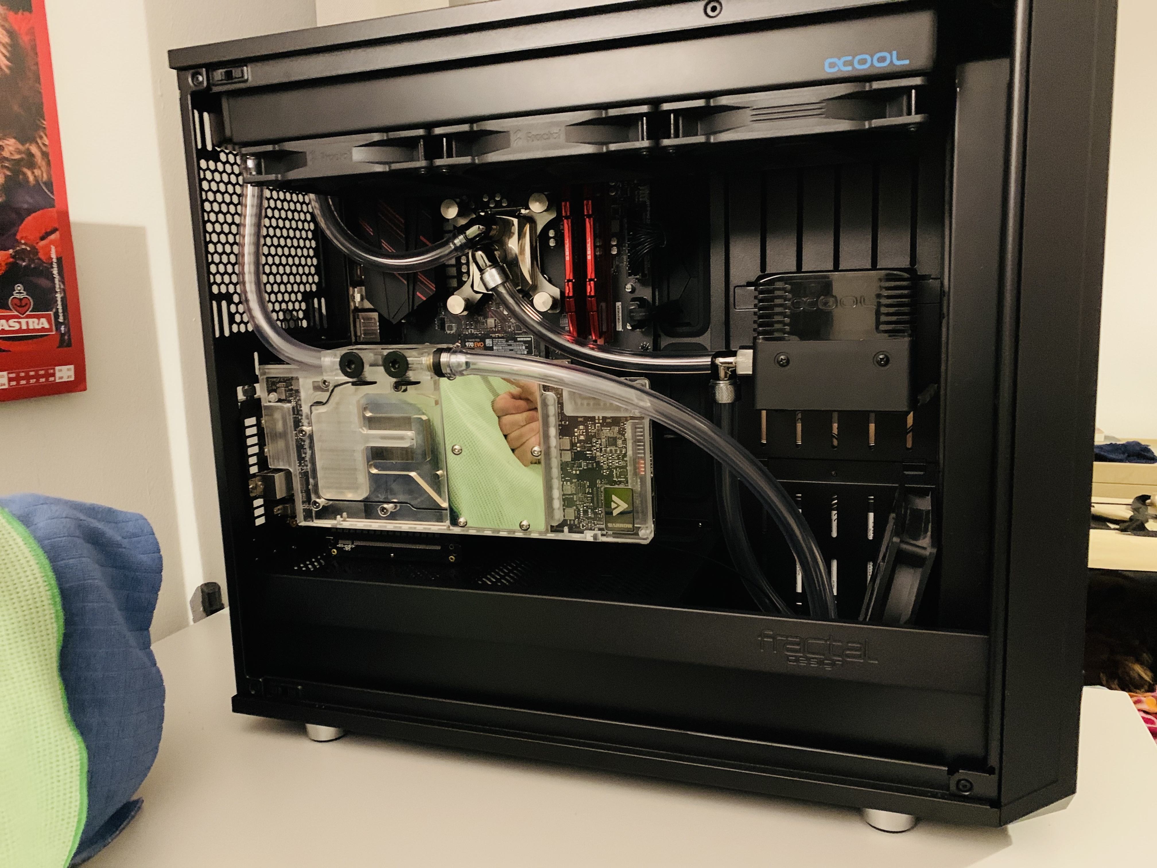

Was ist das für ein gehäuse ?
Ich muss dich leider enttäuschen, es passt. Noch lange nicht fertig aber wollte schon mal grob zusammen stecken und gucken ob alles passt. 👌
Hat das ding nicht die gleichen inneasse wie fractal s2 ?
