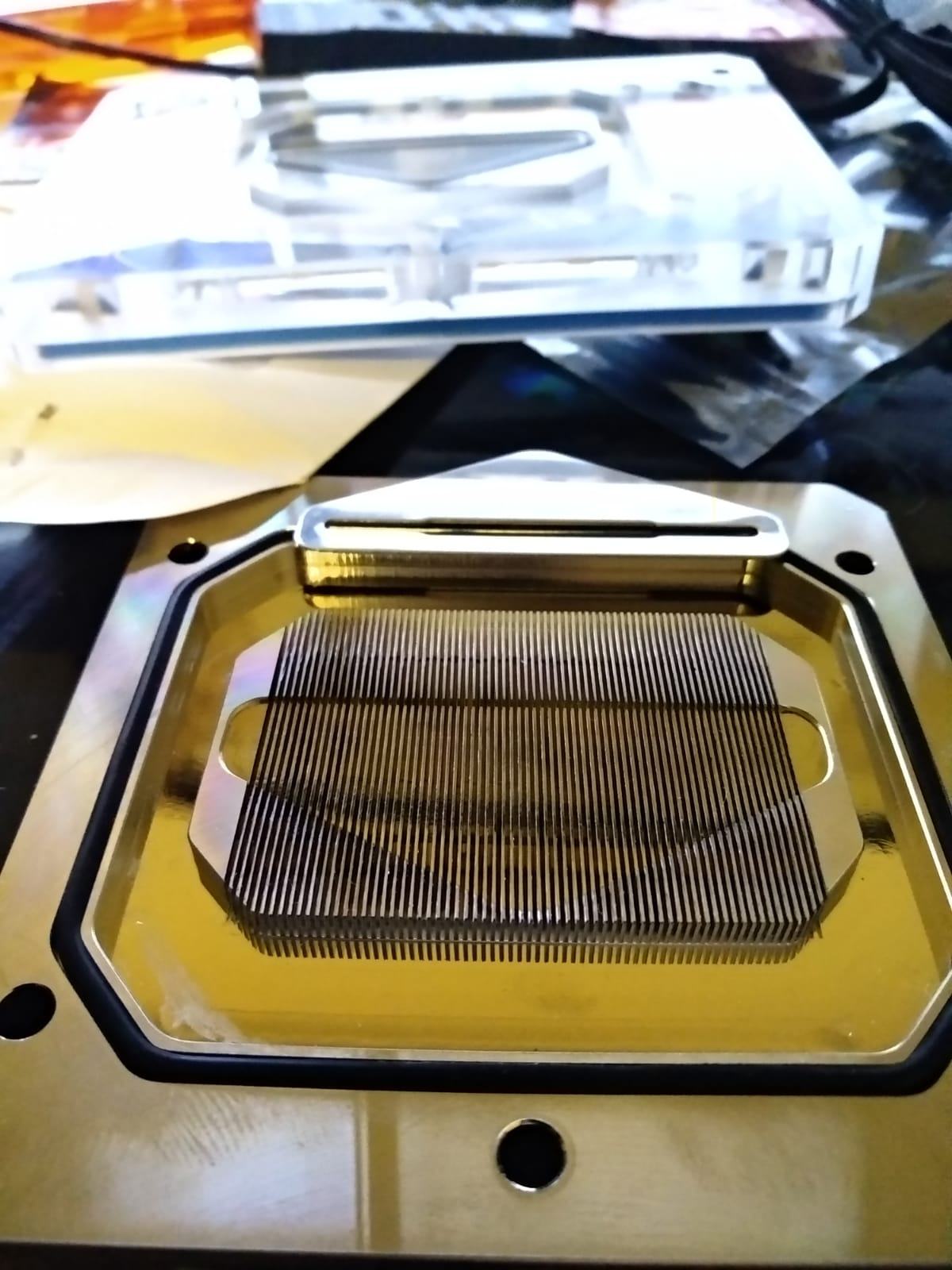

das ist nen 0,5mm Block, kein 0,3er
Ne ne ist ein 0,3mm Früher gab es die noch mit 0,3mm. War richtig schwierig so einen zu bekommen. Gibt es jetzt leider nicht mehr... Soweit ich weis sind die 0,5 auch nur 1-3 C schlechter je nach last...

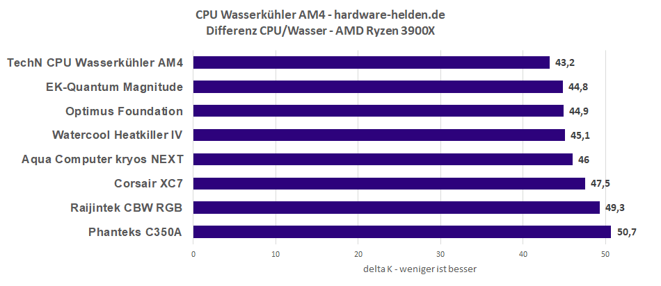

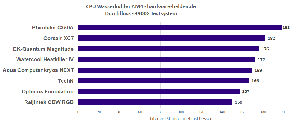

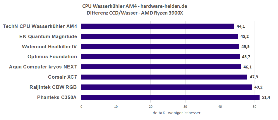

wasserkuehler-am4-durchfluss.pngam4-wasserkuehler-vergleich-ccd.pngam4-wasserkuehler-vergleich.png
Was willst du mir zeigen sagen ?
Das die anderen Kühler auch was können, und wie im Fazit dort erwähnt wurde, nicht zwingend 200€ ausgegeben werden muss.
War aber nicht nur für dich persönlich, sondern zur Orientierung auch für den Rest....

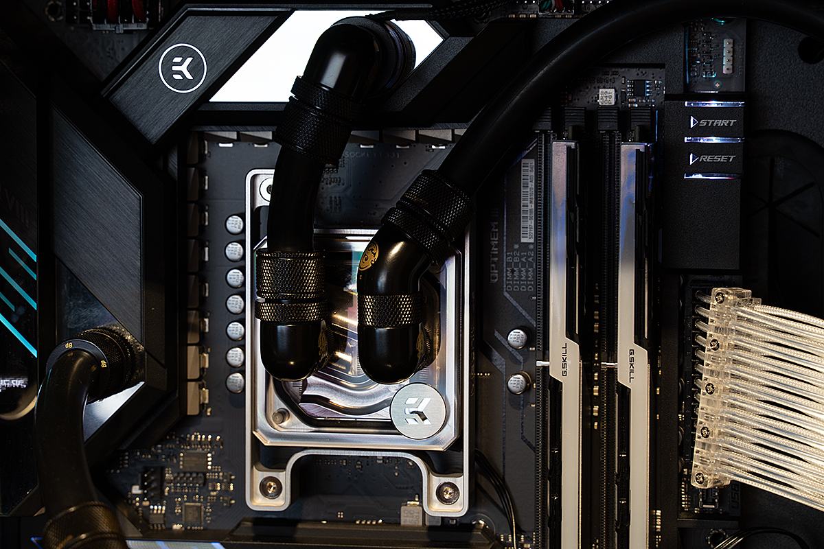

Also ich hab ja den EK und beschweren tu ich mich nicht, passt halt optisch top bei mir rein. Ein normaler Velocity hätte es sicher auch getan, aber das wäre ja langweilig gewesen, da
ich den vorher schon drin hatte.. ;) Den Tec habe ich ebenfalls letzte Woche bestellt, aber bin noch am überlegen ob ich nicht stornieren soll.. Müsste halt bei Rocket Lake einem normalen
Wasserkühler bei starkem OC deutlich überlegen sein, aber sieht wohl leider nicht so aus..

Die Kühlerhalterung sieht für mich, also optisch, so aus als wenn sie falsch herum montiert wäre - gefällt mir jetzt nicht so, aber muss es ja auch nicht...8-)
