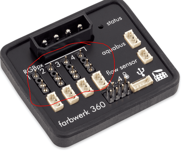

Da wir hier ja gerade so schön über Steuerungen sprechen :giggle:...... ich will meinen Heatkiller Tube 150 beleuchten. Welches Kabel und Steuerung kann ich für RGB nehmen?
Kabel: Heatkiller LED Stropes - Size S - Addressable RGB --> https://shop.watercool.de/HEATKILLER-LED-Stripes-Size-S-Addressable-RGB
Steuerung: farbwerk360 --> https://shop.aquacomputer.de/product_info.php?products_id=3798
Das müsste doch passen und klappen, oder wie macht ihr das?
Nicht ganz. Man braucht einen RGB Kabeladapter (in der Übersicht ganz unten) und dann das RGBpx Kabel an sich.
Warum brauch ich eine Adapter? Das RGB Kabel sieht doch schon passend aus? Hast du so was im Einsatz?

@elle:
1. Bei mir läuft alles über RGBpx. U.a. auch die Watercool S Streifen vom Heatkiller IV CPU Kühler.
2. Adapter: Oder willst Du das RGB-Kabelgedöns der Watercool Stripes an den Stromanschluß des farbwerk360 anschließen?
3. Ich würde ja empfehlen, einfach mal das Manual des farbwerk360 anzuschauen.

@elle:
1. Hast du die direkt am Mainboard angeschlossen? (so
2. Ich will die eigentlich über eine Steuerung ansprechen. Leider kann mein Aquaero das nicht, so dass ich halt ein Zwischengerät benötige --> dachte das farbwerk wäre dann richtig.
3. Wie ich das verstanden habe, kann der farbwerk genau meine Anforderungen

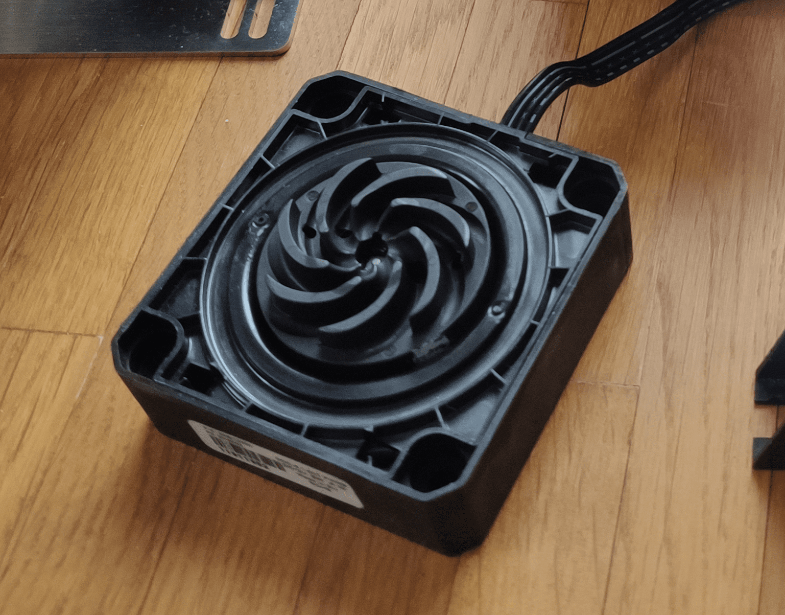

Ich hab schon einige Pumpen gekauft und mich darüber informiert.
Eine DDC3.1 kenne ich so in der Bezeichnung nicht.
Die Frage ist, was ist lauter? Mit einem richtigen, vor allem schweren Pumpendeckel oder AGB Kombi ist eine DDC3.2, 3.25, 1T oder DDC310 alle leise zu bekommen. Schlussendlich muss man alle im gewissenmaße drosseln. Je nach Loop, Case, Anbringung, AGB, Deckel und Baulage anders.
Das ist eine DDC 3.1 PWM, hat einen modifizierten Rotor. Hab sie bisher noch nicht bei gleicher Drehzahl mit meiner 3.2 PWM verglichen, daher kann ich nicht sagen, ob sich dadurch Vor- oder Nachteile ergeben.
Hab gedacht ich frag mal hier, da is die chance hoch das jmd beide pumpen besitzt und mir somit weiter helfen kann.
Ich hab beide hier, bzgl Lautstärke habe ich subjektiv unter dem Phobya Messingtop keinen Unterschied bei gleicher Drehzahl hören können. Beide Pumpen sind darunter bis etwa 1800 rpm kaum wahrnehmbar, bis ~2300 rpm sehr leise und darüber nicht silenttauglich. Unter anderen Tops stören sie natürlich früher, das Phobya Top ist dahingehend eine Liga für sich.
Wichtig ist bei der DDC das Top, welche Version der Pumpe darunter ist, ist zweitrangig. Achte darauf kein Acryltop zu nutzen, stört die Pumpe auch bei 2000 rpm schon.
Ich würde bei AT den ALC Messingdeckel für zwei Pumpen mit zwei PWM DDC @1200-1500 rpm kombinieren. Kostet etwa 150€, aber dann hast du Ruhe und genug Leistung für fast jeden normalgroßen Loop. Aber nicht vergessen den Deckel innen zu entlacken, sonst hast du den Mist im Loop.

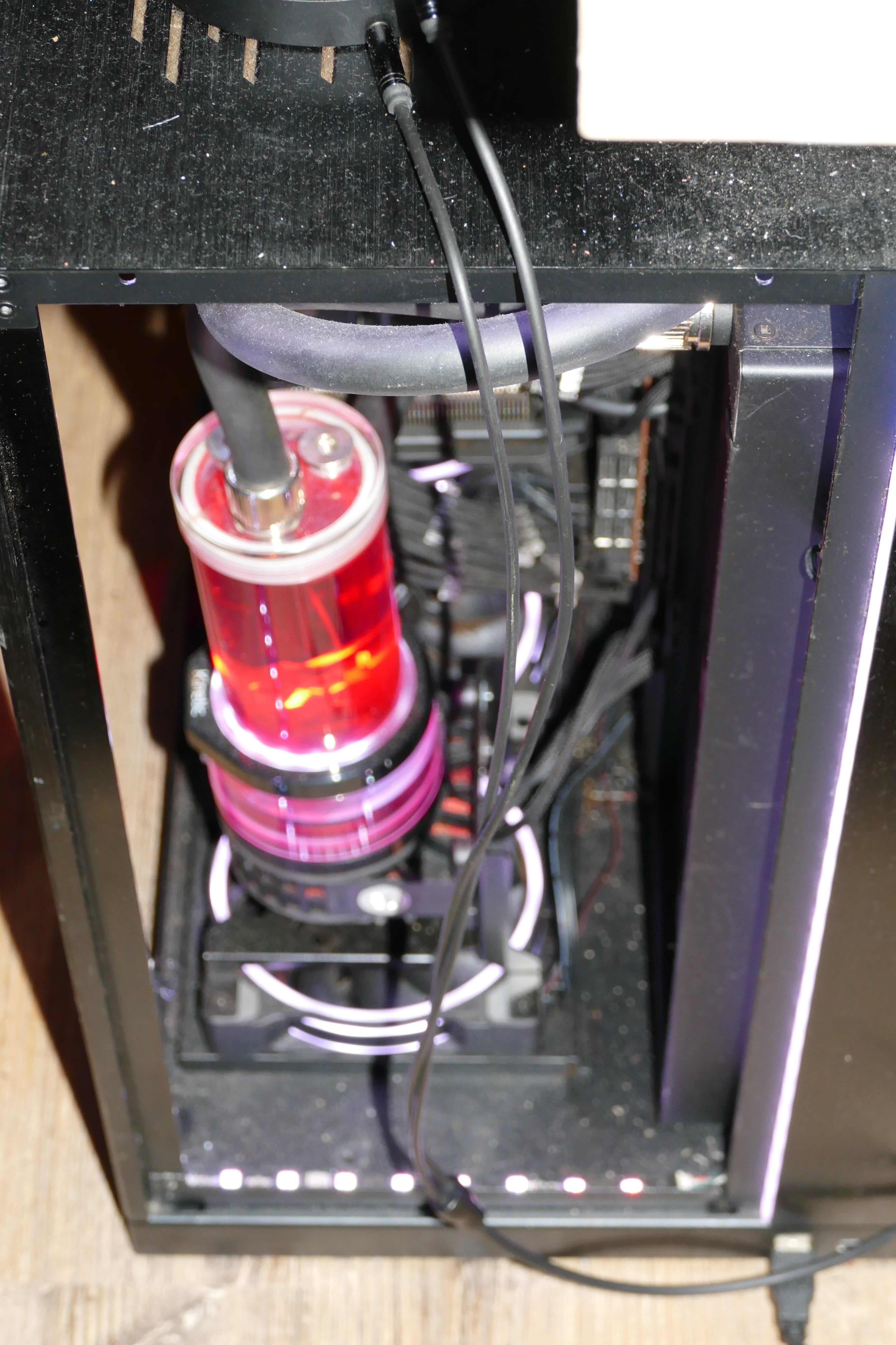

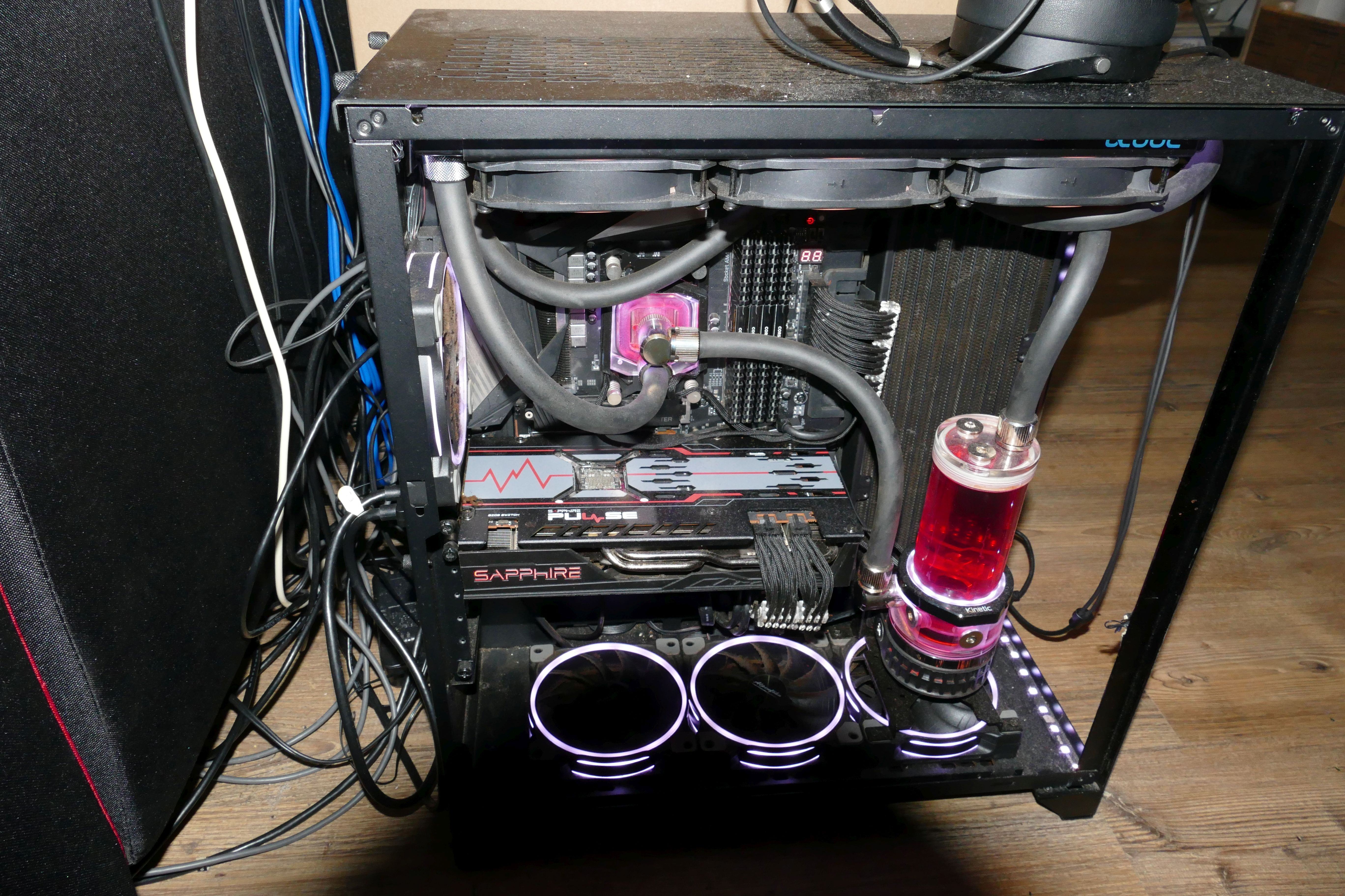

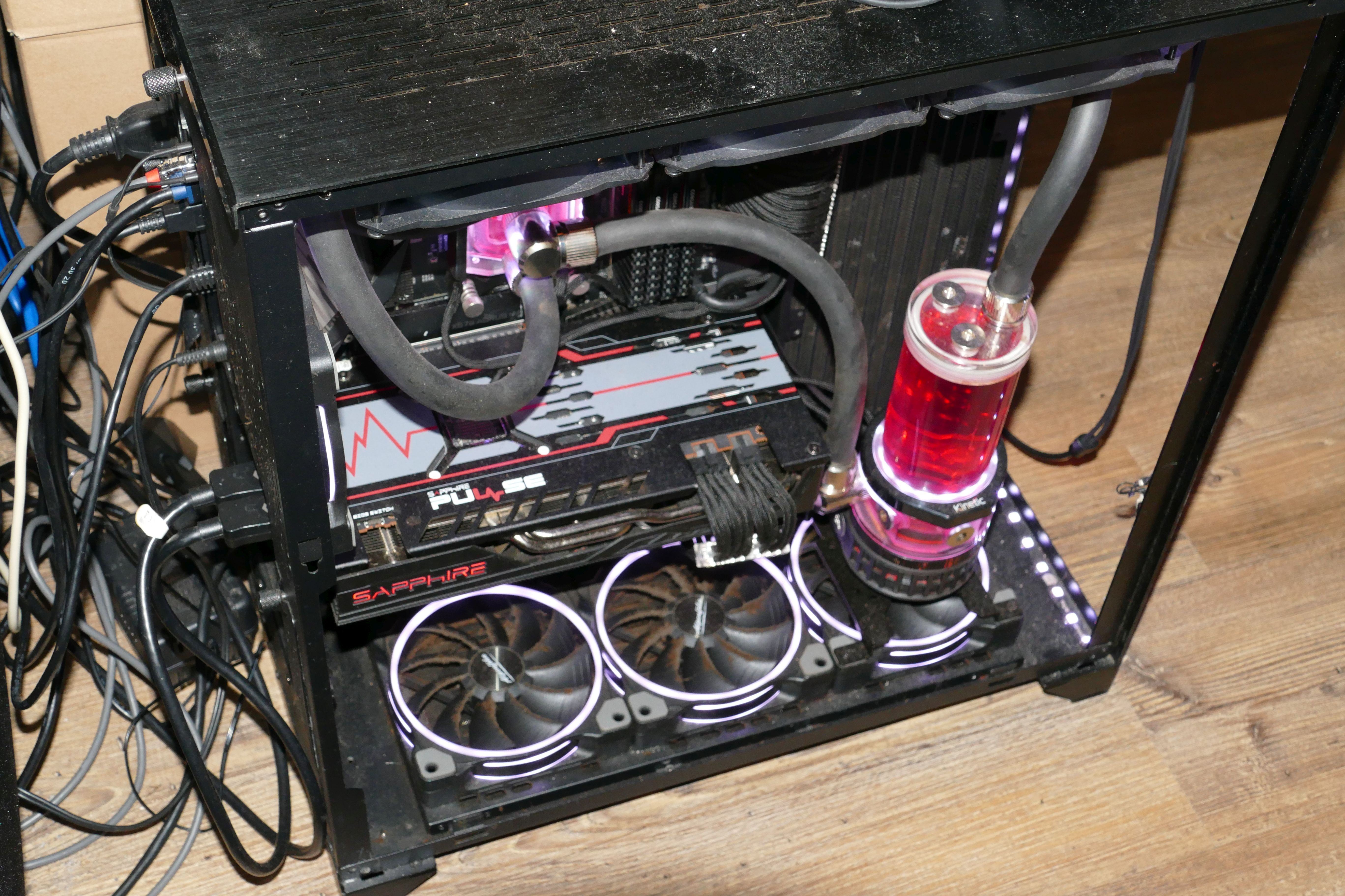

Ich habe alles in einem Lian Li O11D XL verbaut. Das mit dem photographieren der hinteren Kammer, in dem das ganze AC Zeugs untergebracht ist, werde ich momentan nicht so wirklich hinbekommen. Der Rechner steht zwar in unmittelbarem Zugriff. Aber:
1. Er rennt 24/7
2. Die Hintere Kammer hat einen Abstand von ca. 15cm zur Wand.
3. Ich sitze gerade wegen einer Wundheilung im Rolli und kann deshaöb den Rechner nicht versetzen. Der wiegt geschätzte 500kg. Aber ich hab Dir drei Bilder der vorderen Kammer angehängt.
Von sauber machen und entstauben hältst Du nicht viel, oder? :oops:
(unabhängig von deiner momentanen Situation. Der Dreck da hat sich seit Wochen/Monaten schon aufgesammelt)
Ich? Putzen? Nope. Und das hat sich auch nicht seit Monaten angesammelt. Im habe im direkten Umfeld eine aktive Baustelle. Die legen einen neuen Weg etc an. Da bekommt man beim Öffnen des Fensters sofort den Staub von Schneiden von Steinen etc ab. Aber um Dich zu beruhigen. Ich werde die Dame des Housekeeping mal darauf ansprechen.
