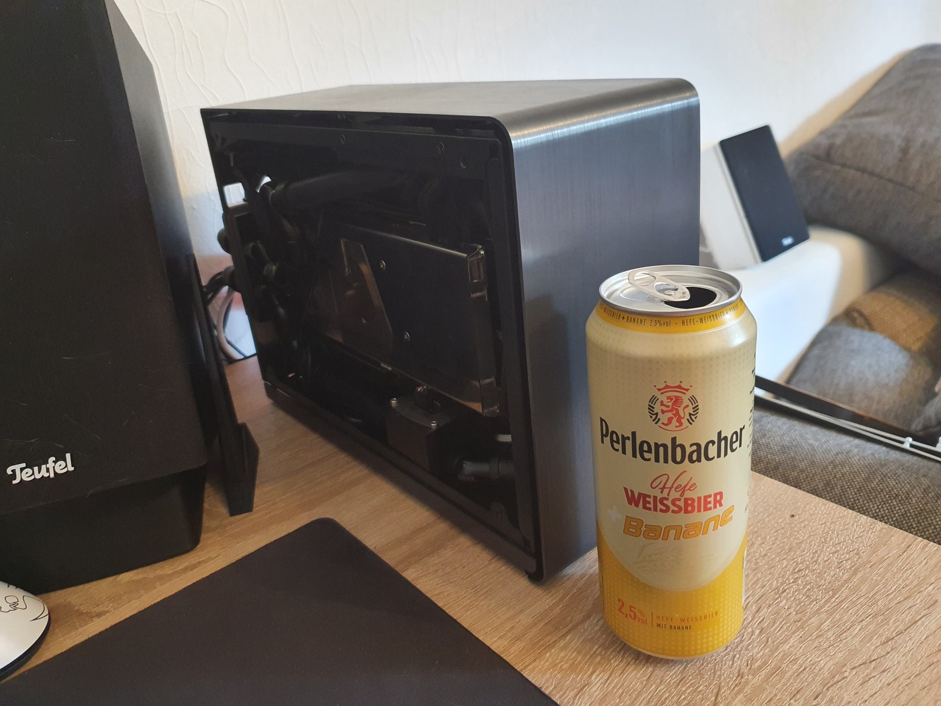

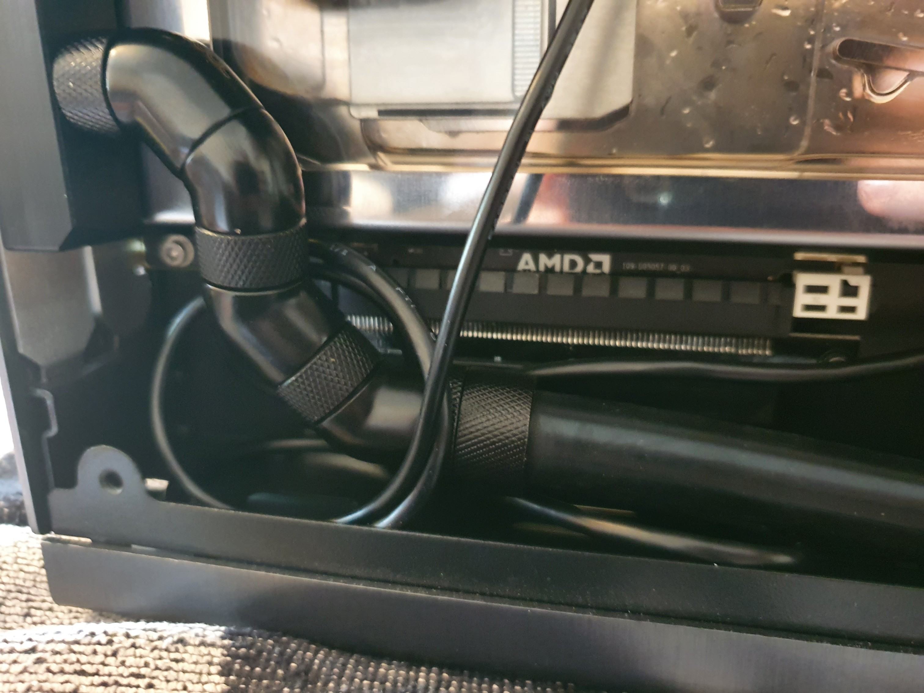

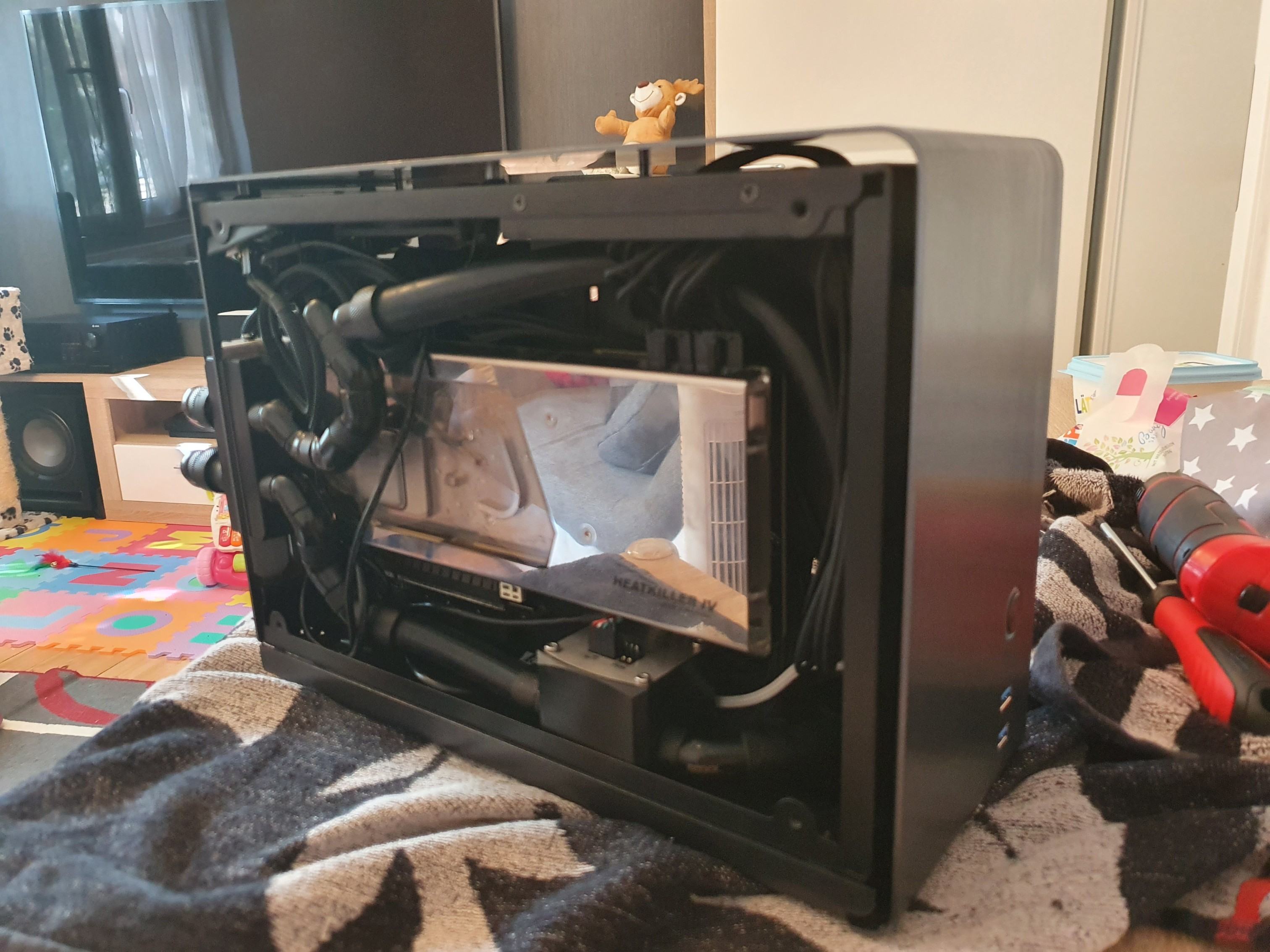

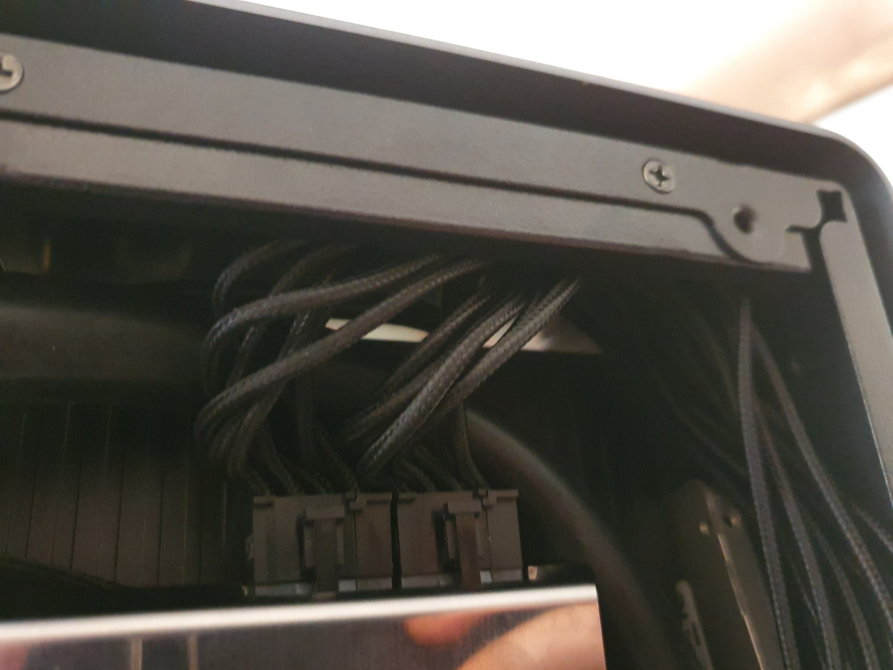

So, bin vom era nun doch noch ein Stück kleiner und hab mir das Kolink rocket gekauft. War ne echte Herausforderung und ohne dremmeln nicht umsetzbar mit dem Heatkiller IV für die GPU.

Nachmessen wie viel fehlt bei der Slotblende, anschließend aktuelle Abstandshalter messen und dann neue Abstandshalter mit beiden Werten addiert bestellen. Auf jeden Fall viel besser als slotblende abschneiden würde ich sagen
Es sind die originalen Abstandsbolzen...bin da jetzt etwas irritiert
Die Mainboard-Montage Bolzen sind zu niedrig, deshalb steht die Slotblende an
Sind die Originalen
Wenn du längere Bolzen verbaust, passt der Rest vom Slot wieder nicht zu 100%.
Es liegt auch nicht an den Abstandshaltern^^
Gut, dann eben die Lösung auf der Präsentierteller...
Der untere Teil der Slotblende der GPU stösst an das Mainboardtray statt in die Aussparung zu gleiten weil
- GPU beim Einbau zu schräg angesetzt wird
- die Slotblende unten zu schief ist
Danke für den Hinweis. Schaue später nochmals genau
@streetjumper16
mal drüber nachgedacht die komplette "Verschlauchung" mit Adaptern zu realisieren? :P
Die Adapterschlacht bei der Durchführung ist schon witzig. :bigok:
Nee, das wäre to much :d
Problem war, ich kann an der Stelle keine Fittings nutzen da alle zu breit. Der 90°C winkel am Ausgang der GPU ist auch nur dran bis meine bestellung ankommt. Kann das Seitenteil so nicht schließen. Musste zudem ein Stück aus dem Mainboard tray dremmeln dass die GPU mit ihren anschlüssen hinten mehr Platz bekommt.
Aber auch mit 4 90° und den ganzen anderen Adapter + eiszapfen Schnellkupplung an denen der Mora3 hängt, fliesen immer noch 150l durch auf 100%. Lasse die Pumpe auf 35% laufen was 65l sind.
