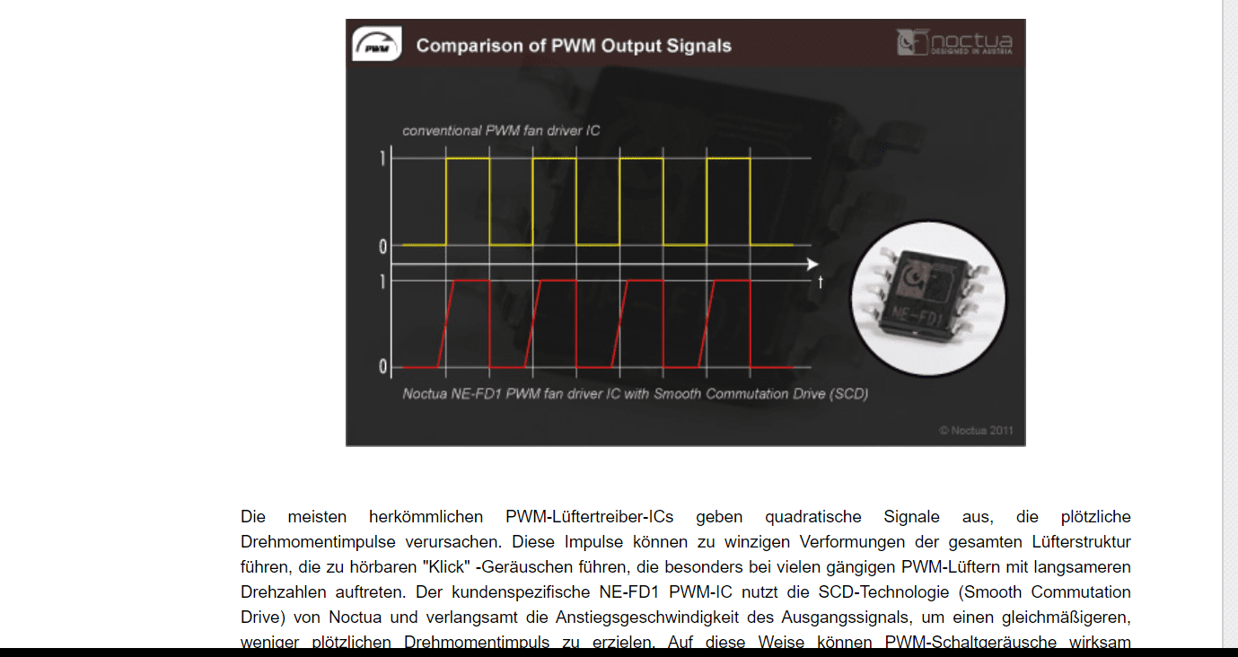

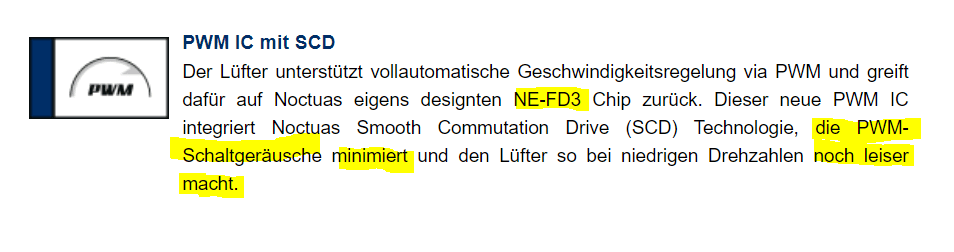

Da der Satz etwas Interpretation benötigt, vermute ich du willst etwa in der Richtung sagen:
~ Angenommen z.B. 50% PWM Duty Cycle, welcher in beiden Fällen in 50% max. RPM umgesetzt werden soll, dann läuft auf ein festes Zeitintervall betrachtet ein 12V Motor z.B. 40% des Zeitintervalls und ein 5V Motor z.B. 70% Zeitintervalls, sodass beim 5V Motor auf das Zeitintervall gesehen weniger Schaltzyklen durchgeführt werden. ~
Interpretiere ich deine Aussage korrekt? Falls ja - interessanter Grundgedanke.
Allerdings wird das deutlich vielschichtiger, da Arbeit (Watt) ja ein Produkt aus Intensität (Volt) und Menge (Amper) ist und wir letztlich nicht darüber diskutieren wollten :angel:
Deine Quelle würde mich jedoch brennend interessieren, da ich auf den Produktseiten keine Unterschiede dazu finde!?
Einziger Punkt in die Richtung, den ich finden konnte: Die 12V PWM Variante benutzt den NE-FD1 und die 5V PWM Variante den NE-FD3. Finde jedoch keine technischen Details zu Unterschieden zwischen den beiden.

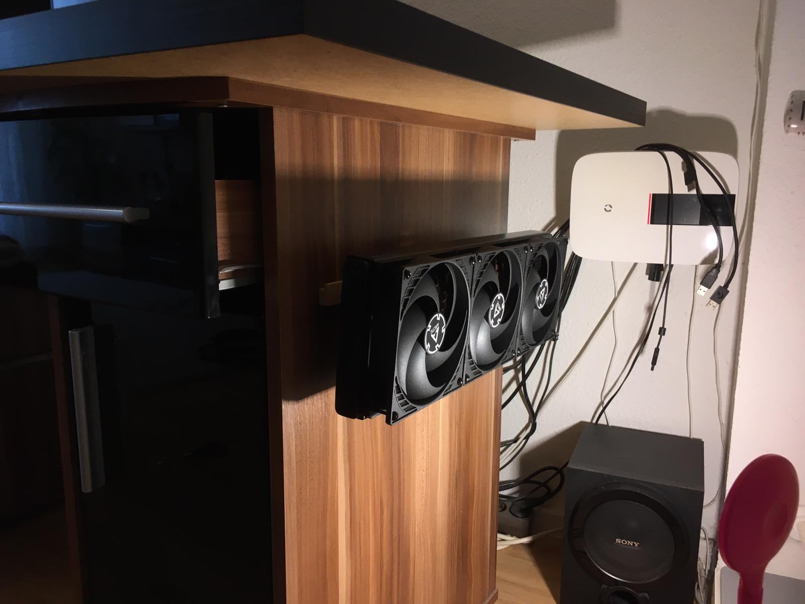

Welchen 420er Radiator würdet ihr empfehlen? Abmessungen egal, kann auch gerne dicker sein. Vorgesehene Lüfterdrehzahlen 400 bis max. 1000 rpm. Evtl. dann auch im Push-Pull.
Hab an HWlabs SR2 oder GTX gedacht, aber die sind mit 175€ und 160€ schon sehr teuer. Lohnt sich eigtl nicht für den Preis, dann kann ich auch gleich Mora nehmen.
Was könnte man etwas günstiger empfehlen?
Die GTS, bei den Drehzahlen haben die dickeren keine wirklichen Vorteile.
Der GTS ist mir zu restriktiv (hab schon einen).
Der Radiator wird extern verbaut und kann wie gesagt auch dicker sein. Wahrscheinlich eben auch mit Push-Pull
Vielleicht mit so etwas?
Vielen Dank, hab ich dann auch noch gefunden.
Im Prinzip kannst du da jeden beliebigen 420er nehmen, viel nehmen die sich alle nicht. Die dicken brauchen eben etwas mehr Drehzahl, um wirksam zu sein. Unter 1000 Umdrehungen sehe ich da keinen Bedarf, erst recht, wenn Platz für mehr Fläche vorhanden ist.

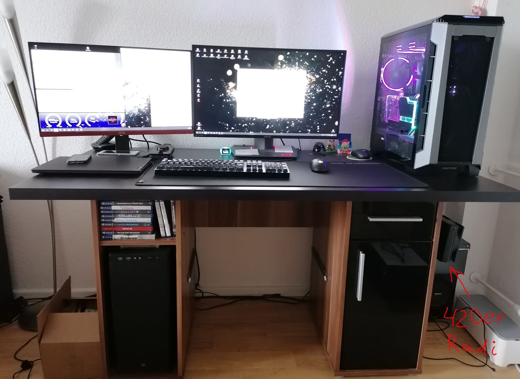

Naja „Platz für mehr Fläche„ ist nur bedingt richtig. Ich hab einen Schreibtisch wo unten Links Platz für PC Gehäuse vorgesehen ist. Mein PC steht aber auf dem Tisch. Ich wollte da eben stattdessen einen Radiator einbauen. Dieser Platz für PC ist 250x500 mm. Ein 480er Radiator passt von der Höhe nicht rein. 2x 360er nebeneinander könnte ganz knapp reingehen, ist mir aber zu eng und möchte ich nicht. Ein 420er passt perfekt rein. Nach hinten in die Tiefe ist ewig viel Platz (60cm).
Kanns sein dass man den Bodenteil für den Aqualis 450 ml der für die Pumpenmontage mittels Pumpenadapter erforderlich ist nicht (mehr) einzeln kaufen kann?
Da würde doch perfekt ein 400mm Radiator mit 2 200ern passen. Ist dann immerhin ein halber Mora.

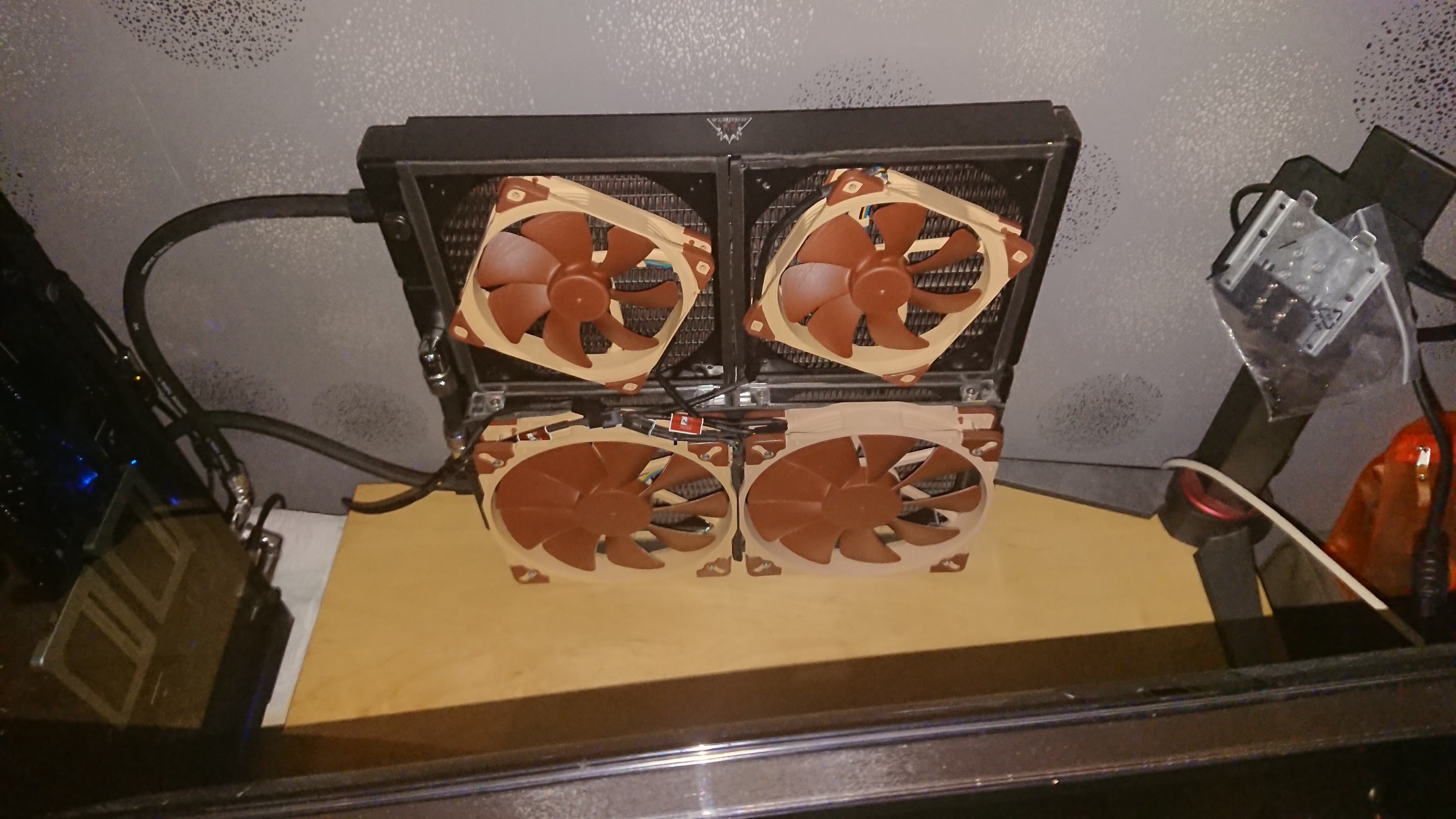

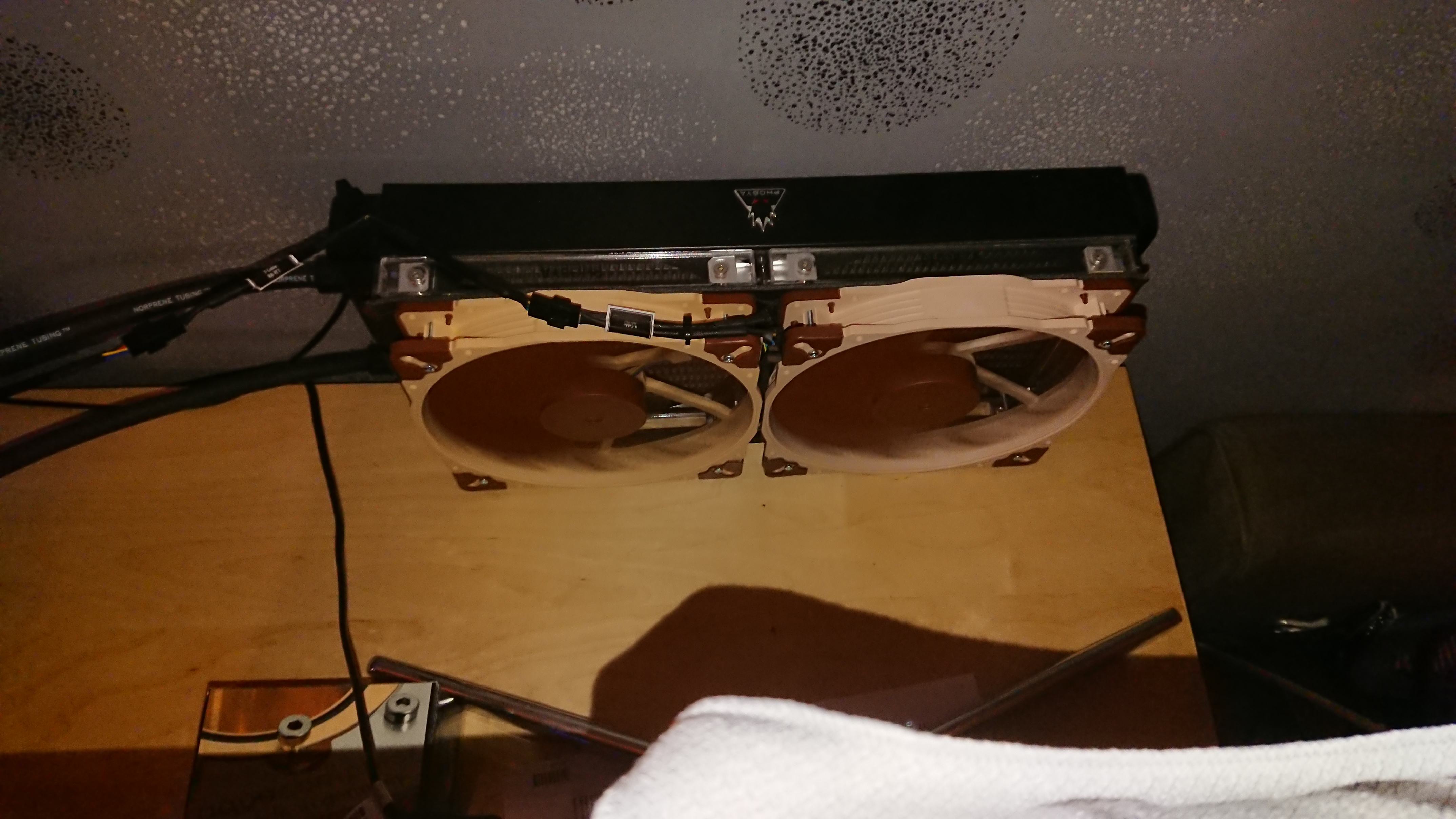

hab mir vor nem Jahr mal nen 400er geschossen, der hat gut abhilfe geleistet.
Seid 2 Wochen kam noch nen weiterer Obendrauf, hab lange danach gesucht.
Jetzt fehlen mir eigentlich nur noch die 2 weiteren Lüfter, gibt's ja aber gerade nirgendwo.
Ja wenn dann richtig !
Ich muss mal nachher noch nen Foto machen wenn ich Zuhause bin, auf dem oberen 400er hängen gerade noch 2 NF-a 14 als Lüfter da sieht man die unterschiede schön

Danke für die ausführliche Antwort. Ich denke ich kann deiner Argumentation nun folgen. :-) Das gestern war tatsächlich etwas wirr. 😅 Wäre sehr interessant das auch unterm Oszi direkt miteinander zu vergleichen und dabei zu versuchen auch akustische Unterschiede herauszufiltern. Fundierte Tests dazu finde ich nämlich leider keine :cry: und bei meinen NF-A20 PWM (Chromax, also 12V) höre ich absolut kein PWM-Klackern. (Davon abgesehen auch bei den Arctic P14 PWM nicht, aber die stehen hier ja nicht zur Debatte)
Auf jeden Fall besitzen beide Varianten - sowohl 12V PWM als auch 5V PWM - den auf der Herstellerseite in der Produktbeschreibung absolut identisch beworbenen PWM IC (einmal als NE-FD1 und einmal als NE-FD3) und versuchen dem Phänomen entgegenzuwirken.
mann müsste den Wicklungs widerstand an den lüfter motoren messen wenn die gleich sind ist der einzige unterschied der ic eingang der spannungs versorgung.
und die 5 volt version gibt es nur das man den anwendungsbereich erweitern kann / hat.
Einen unterschied wird man nur im maximal gedrosselten zustand haben.
So sieht das aus
Momentan steht da ein leeres Gehäuse, weil es Leer blöd aussieht :fresse:
Die Idee war da einen Radi einzubauen und vorne mit einem Lochblech (sowas z.B.) abzudecken. 400er Radi würde da echt perfekt reinpassen.
Könnte man auch + schön + an der Wand montieren und in scene setzen.
Wenn ich nicht schon soviel radiator Fläche hätte wäre das mein weg.
Gleich so ein Lkw Radiator, wir haben auf der Arbeit welche mit 2m x 2m , träum :d
Grüße Kazuja
Naja LKW Radiator ist aus Alu...für Wakü blöd :geek:
Und meine Frau würde das glaube ich nicht so geil finden, wenn da ein "hübscher Radiator" an der Wand hängt und in Szene gesetzt ist :shot:
