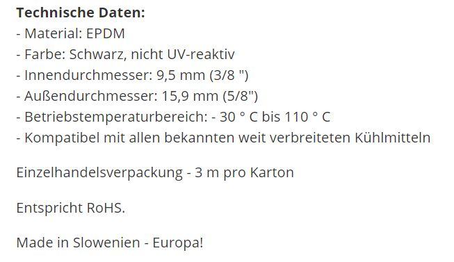

Welche Wassertemperatur sollte man bei EPDM Schläuchen möglichst nicht überschreiten? Ich suche aktuell noch Werte, nach denen ich Notfalls die Lüfter hochfahren lassen kann (z.B. <50°C -> Lüfter 100%).

Ohne Worte:
Danke fürs Datenblatt, verstehe die Aufregung nicht so ganz?! Ich meinte eher Praxiswerte, was erstrebenswert ist wenn man versucht eine Balance aus Temperatur und Lautstärke zu finden.

Selbst 50 Grad Wassertemperatur sind unkritisch (ungeachtet vieler anderer Meinungen, die da fälschlicherweise propagieren, daß dies viel zu hoch für ne Wakü wäre).
Solange die Temperaturen der Komponenten im Rahmen sind und da muss man halt Wasser+Delta zum Kühler also teilweise 30 Grad rechnen ist das alles i.o.
