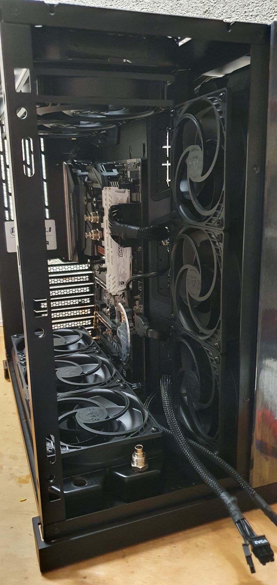

Ich versuche mich an meinem ersten Wakü Aufbau und hätte gerne einen Ablaufhahn integriert.
Mein niedrigster Punkt ist ein Radiator am Boden des Gehäuses.
Gibt es eine andere Möglichkeit als ein Adapter mit beidseitig Außengewinde, darauf ein T-Stück und dann daran den Hahn?
Das ist recht wuchtig. Den Radiator bekomme ich so natürlich trotzdem nicht leer.

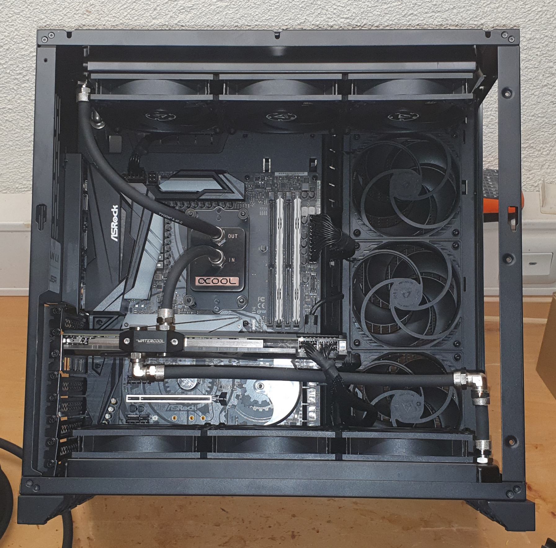

Dein Plan passt schon. Du hast aber ein Radisandwich drin, würde ich noch ändern ;)

Habs auch so gelöst und funzt eigentlich ohne Probleme. Klar, das Biegemoment ist nicht ganz ideal, aber noch ist die Shice dicht. Siehe das folgende Pic, links unten vom AB. Den Hahn habe ich dabei vertikal nach oben gedreht.
Kann man das essen? Ich stehe wortwörtlich auf dem Schlauch.
Es folgt noch der Zulauf aus der hinteren Kammer.
Bringt der Hahn mit Ablauf eventuell am Eingang des AGB mehr Punkte? Dann könnte ich das System bei Bedarf spülen.
Er spricht hier von:
Danke.
Ich habe kein Sandwich aus zwei Radiatoren. Die Lüfter am Boden und in der Seite saugen Luft an. Die Lüfter am Deckel blasen die Luft aus dem Gehäuse.
Ich meine das sei für das O11 die sinnvollste Variante, wenn man drei Radiatoren in einem Gehäuse als sinnvoll erachten kann.

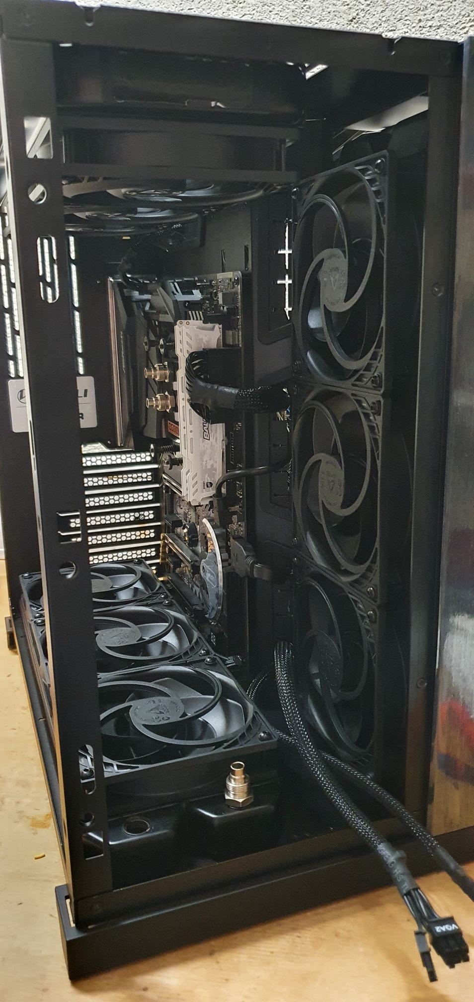

Ja gibt es:
Den unteren Radi bekommst du natürlich trotzdem nicht leer.
Muss es ja auch nicht: wenn du ihn ausbauen willst, musst ihn halt kurz verschließen, ausbauen, auslaufen lassen.
Ansonsten müsstest du unten einen hwlabs multiport radi verbauen.
Oder das Case halt drehen.

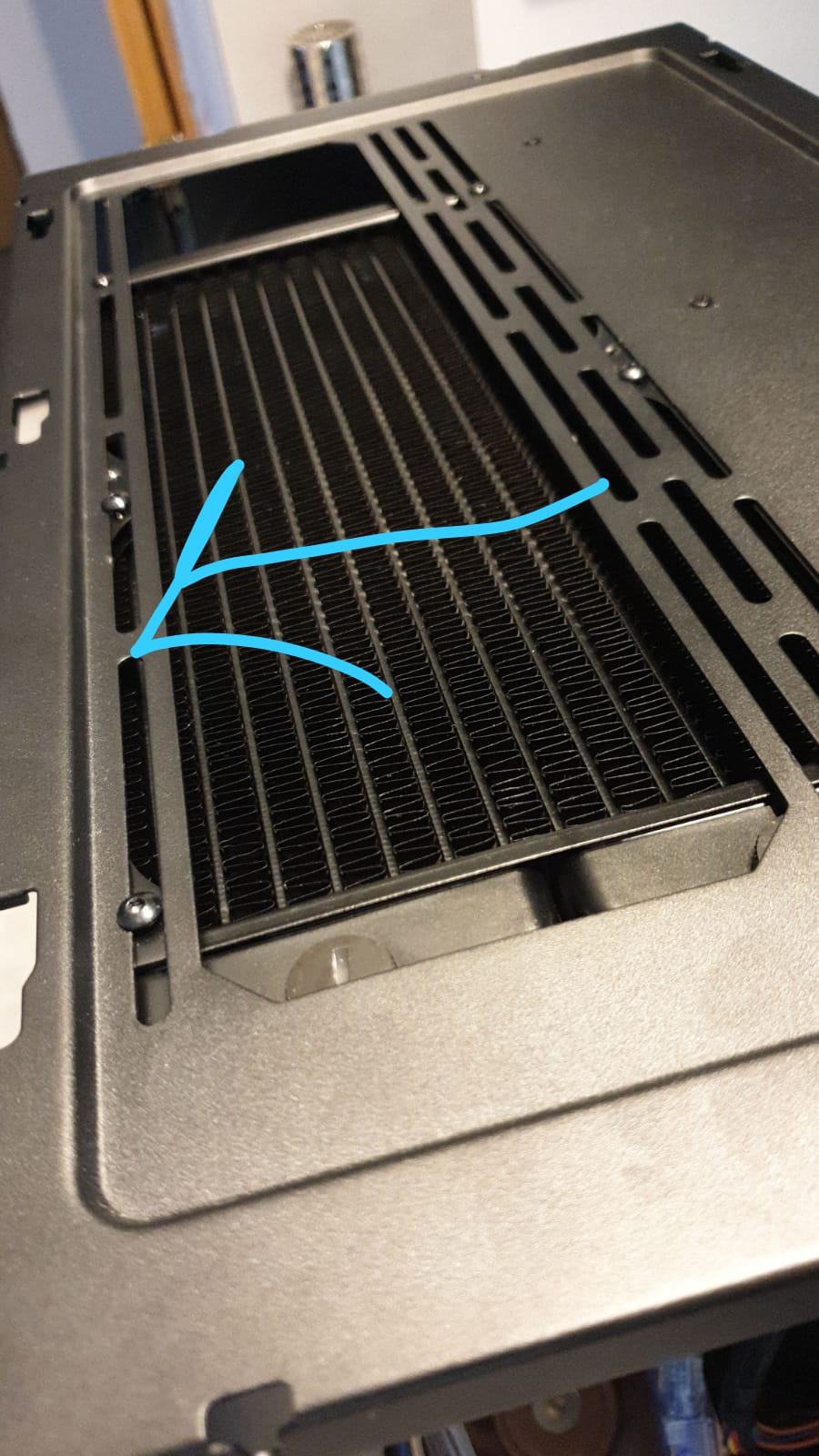

Wenn ein 360er Radi in den Deckel soll, dieser aber mit dem 8- bzw. 4-Pin Stromstecker links oben auf dem Board kollidiert (3mm zu hoch), was kann man tun?
Gibt es schmale Adapter / Winkel für die Stecker?
// Bild ergänzt
damit kann ich leider nix anfangen
In den meisten modernen Gehäusen kann man 120er/240er/360er Radiatoren außer-mittig montieren (weg vom Mainboard orientiert), so dass zum Mainboard mehr Platz bleibt.
der Radi ist bereits ganz außen. Es ist ein Lian Li O11Dynamic XL.
Kann doch net sein.. die meisten MBs haben doch links oben Stromanschlüsse und dann würde ja gar kein 360er Radi passen - bis auf sehr dünne..
