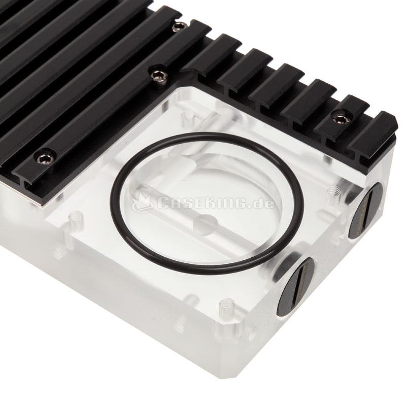

Folgende Grundlage: Ich habe ein Distroplate, die eine Aufnahme für eine D5-Pumpe hat. Ich will da aber keine Pumpe montieren, sondern an anderer Stelle eine StandAlone Version. Nun frage ich mich, ob bzw. wie ich den AGB trotz fehlender Pumpe verwenden kann. Prinzipiell bräuchte ich also für die Aufnahme ein Leergehäuse einer D5. Ein D5 Dummy, der zwei Kammern verbindet. Gibt es sowas? Tante Google spricht von allem. Nur nicht hiervon.
Darüber habe ich mir auch schon Gedanken gemacht, aber bis auf selber bauen, wird man da nichts finden. Acrylglas in entsprechender Tiefe, Kreis schneiden und ab in die Distro. An sich nicht wahnsinnig aufwendig.
Zur Not D5 verbauen und Rotor entfernen.:d
Im Prinzip brauchst du ja nur eine rune Plexiglasscheibe mit einem passenden Durchmesser und eventuell einer Kante am Rand. Kannst du dir bei Schäfer Frontplattendesigner fräsen lassen, dürfte so 30€ kosten - ja die sind sau teuer...
Eine reine Plexiglas-Scheibe dürfte nicht funktionieren. Die Pumpe saugt ja die Flüssigkeit aus dem einen Behäter/Schlauch an, führt diese durch das eigene Gehäuse in den Auslassbehälter/Schlauch. Nehme ich nun eine reine Scheibe, haben die beiden Kammern keinerlei Verbindung. Ich müsste da drei Scheiben nehmen. Die erste hat je ein Loch für in und Out. Die zweitee hat einen gefrästen Kanal zwischen In und Out und die drittte verschließt die Konstruktion wiederum nach oben hin. Nur mit diesem in die Scheibe integrierten Kanal wird eine Verbindung zwischen beiden Kammern/Schläuchen eine Verbindung hergestellt.
Ich muß mit mal überlegen, ob ich deshalb wirklich die Dremel Oberfräse anschmeissen will. Ob es mir das Wert ist.
Ich meine es könnte auch eine Platte sein.
Platte mit einem Kanal eingefräst sodass in und out der Pumpe überbrückt wird (+Dichtung halt).
Oder noch einfacher:
Einfach eine runde Platte mit Befestigungsbohrungen wie bei der D5 und einen rundum laufenden, innerhalb der Bohrungen liegenden O-Ring (idealerweiße als Nut eingefräst).

Irgend sowas. Eine Platte, bei der ein Kanal o.ä. In und Out verbindet halt. Der verbindende Kanal braucht mindestens einen Querschnitt, der die entsprechende Fließgeschwindigkeit erlaubt. Die Distroplate würde knapp 280€ kosten. Dann noch die soeben angesprochene Platte dazu... Alternativ halt z.B. eine HK Tube.

Vielleicht habe ich ja das Problem falsch verstanden, aber nach meiner Meinung brauchst du nach wie vor eine Plexiglasscheibe, die den Durchmesser und die Kontur der Pumpe hat, so dass diese das Loch in der Distro verschließen kann. Jetzt willst du aber den AGB in der Distro weiterhin nutzen, also muss aus dem Loch Wasser raus kommen -> du brauchst halt noch ein G1/4" Gewinde in der Plexiglasscheibe, so dass da daran einen Anschluß anschließen kannst und das wasser über nen schlauch zur Pumpe fließen kann.

Problemstellung: Es gibt eine Distroplate, die eine D5 Pumpe direkt aufnehmen kann. Die Aufnahme ist in der Mitte. Im Oberen Bereich ist der InPort, im Unteren der Out. Eine Pumpe soll nicht verbaut werden. Stattdessen soll mittels eines Pumpendummies eine Verbindung zwischen oberer und unterer Kammer hergestellt werden.
Wenn du nur ne flache Platte draufschraubst mit nem Dichtring brauchst du keinen Kanal fräsen.
Das Loch sowie die Zuführung und Abführung vom Wasser sind ja in Ebene der Distriplate.
Genau so sieht's aus. Eine Pumpe (D5 oder DDC) ohne Impeller ist im Prinzip auch nix anderes als eine Platte (auch wenn die Fläche dort nicht Plan ist) mit einer Welle.
So ähnlich gibt's das beim AGB Phanteks Glacier. Da kann man entweder eine Pumpe anschrauben oder einfach einen Deckel (Platte mit einem O-Ring).
Genau so schaut es aus, wie es @SANY schreibt. Es muß ja nichtmal eine Acrylplatte sein - kann auch ne Edelstahlplatte oder eine aus POM sein.
