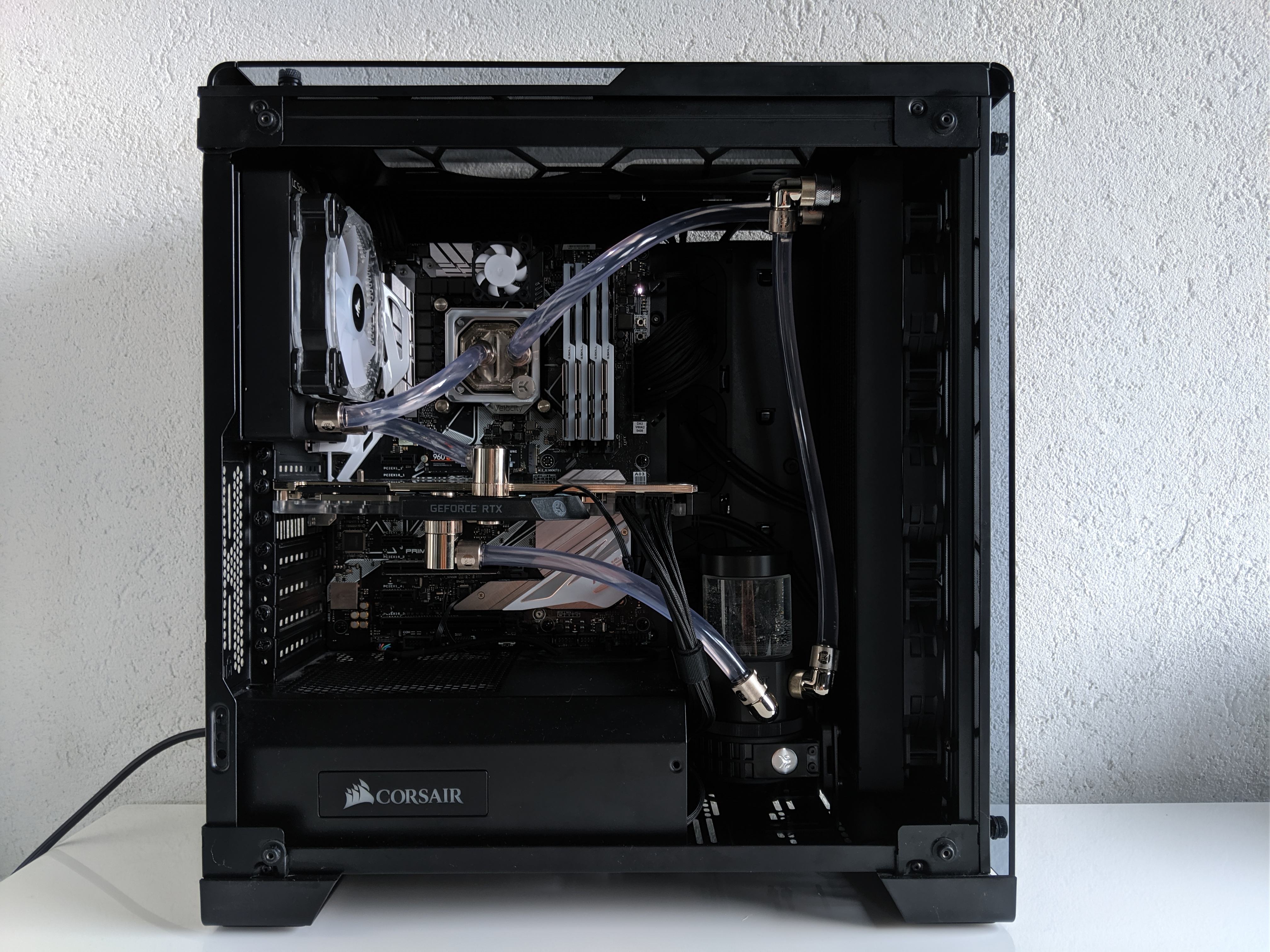

Ich bin nicht ganz zufrieden mit der Lautstärke meines Systems. Vorne pusten drei Lüfter rein und der hintere pustet raus.
Durch den 360mm Radiator gelangt viel Wärme ins Case. Ich überlege nun noch zwei ausblasende Lüfter um Deckel zu montieren um die Abwärme nach draußen zu bekommen.
Allerdings kann ich aufgrund der Anschlüsse oben rechts nur besonders flache Lüfter verbauen.
Denkt ihr, dass das deutlich hörbare Vorteile bringen würde oder kann ich mir die 40€ schenken?
Also ich würde oben die zwei Lüfter rein machen und dann den Lüfter auf dem hinteren Radiator umdrehen. Dann hast du vorne / hinten rein und oben raus. Wenn du noch etwas Platz für "dickere" Lüfter gewinnen könntest (geht der Radiator vllt. noch etwas nach unten?) wäre das natürlich besser. So wie du es momentan hast, bringt dir der hintere Radiator vermutlich kaum etwas.
Ich habe die Ultra Sleek Vortex da und wirklich leise sind die nicht, wegen Klackern ... min RPM ist bei rund 500 u/min
Du könntest es so machen wie Child vorgeschlagen hat, oder den hinteren Radi nach oben bauen und als Intake betreiben, dann den Corsair Lüfter im Heck auspustend.
Vorne ist leider nichts variable da das Case bei den 120mm Bohrungen keine Langlöcher hat. Den hinteren Lüfter umzudrehen kam mir auch schon in den Sinn aber das hebe ich mir bis zum Schluss auf weil ich das optisch nicht so mag. Dass die dünnen Lüfter Nachteile mit sich bringen habe ich schon befürchtet. Ich muss nochmal abwägen weil im Grunde nur Kompromisse möglich sind.

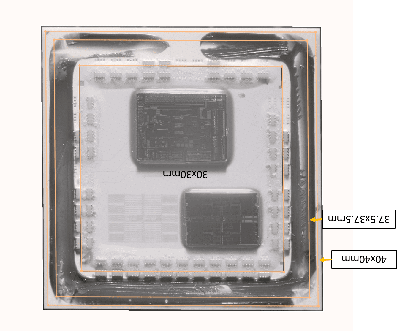

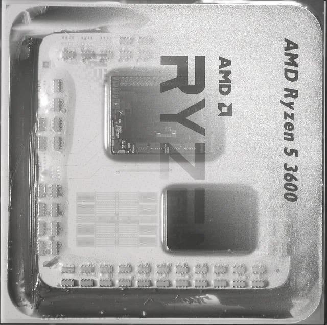

Die Größenverhältnisse vom Kühler zum Sockel stimmen nicht, aber eine Verschiebung könnte darauf abzielen, dass sich der Intake über den CPU Chiplets befindet.
Ah okay. Dann würde ich an deiner Stelle oben zwei 120er Lüfter nehmen.
Die sollten ja in der normalen Dicke passen. Da hättest du auch quasi endlos Auswahl.
Und den hinteren Lüfter würde ich in jedem Fall umdrehen - ganz egal wies ausschaut. Notfalls halt was hübscheres besorgen
- man kann ja auch den Aufkleber schwärzen oder so ...
