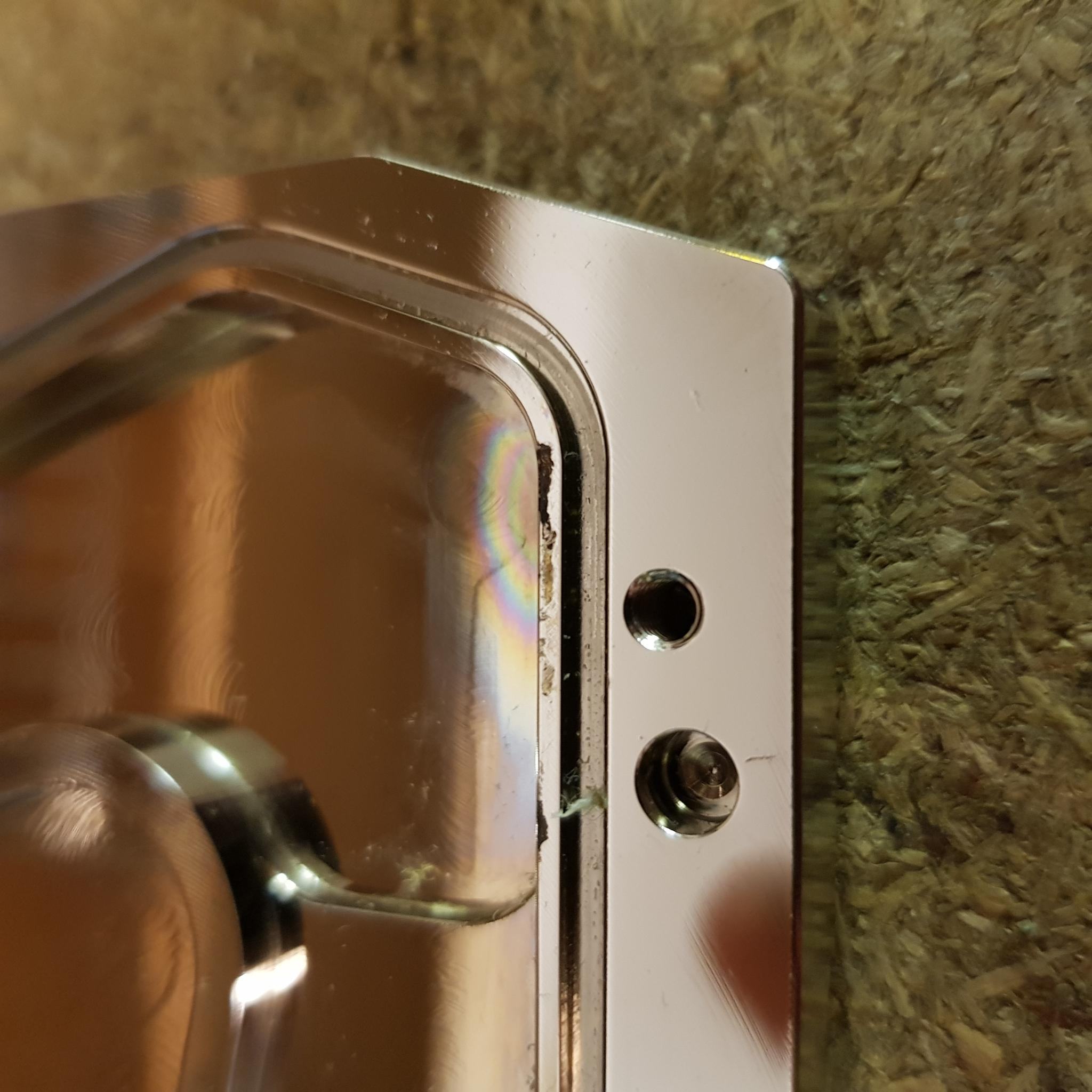

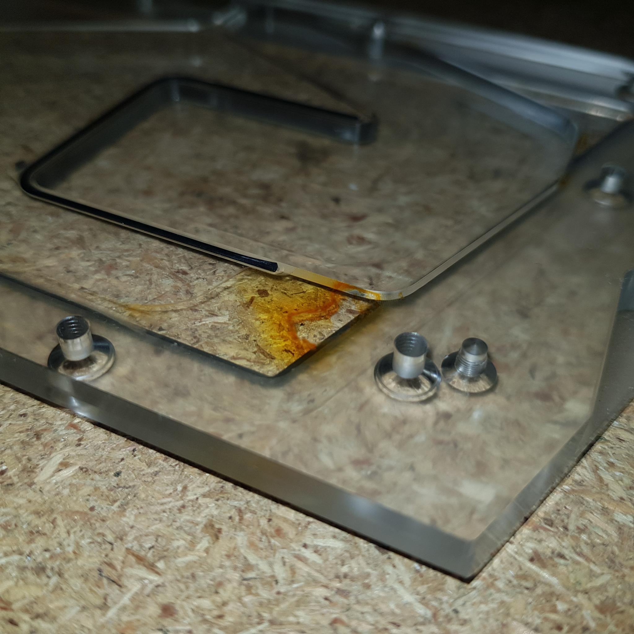

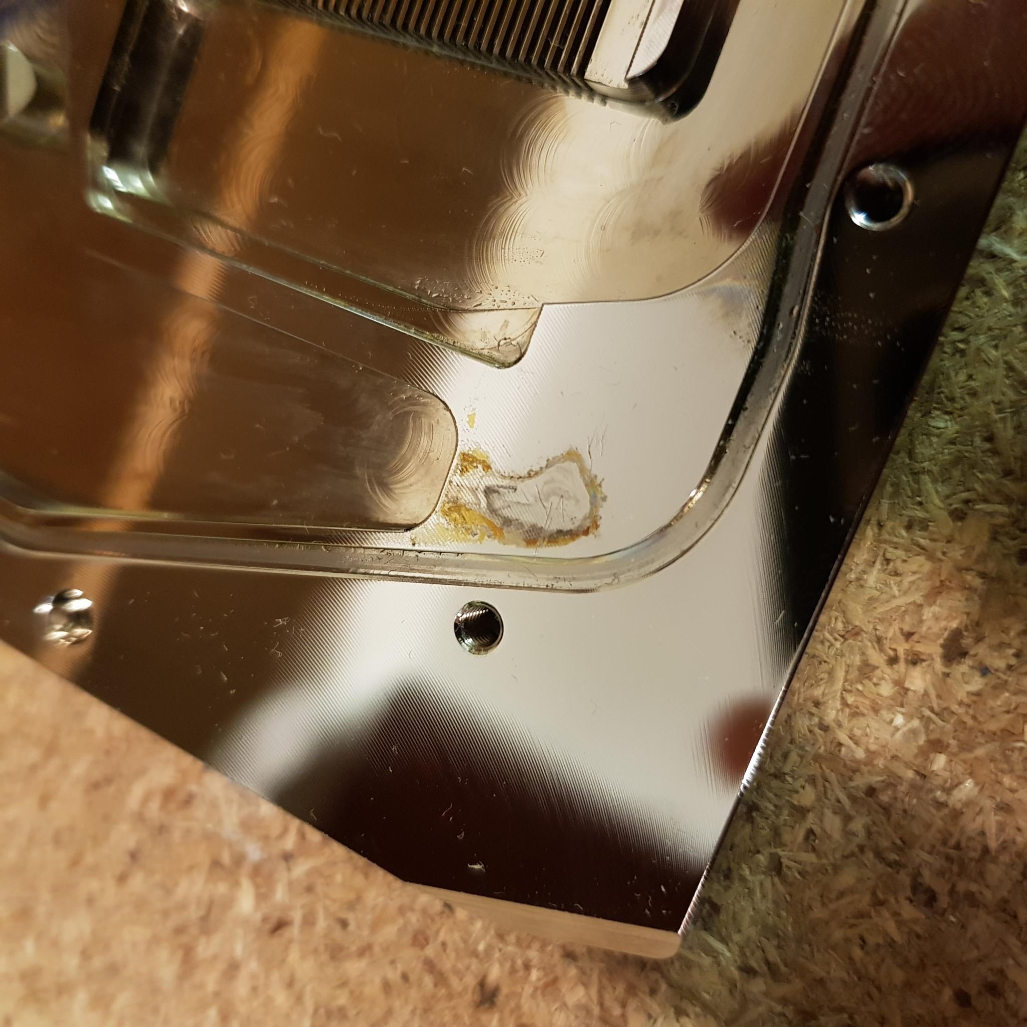

Hab nach über 2 Jahren mal meinen Heatkiller auf der GTX1070 auseinander geschraubt. Kühlflüssigkeit war wie ihr seht gelb. Hab ich irgendeine Chance das mit irgendeinem Reiniger wieder weg zu bekommen?

@Guybrush: Ich würde es mit Warmwasser ner alten Zahnbürste und nen paar Spritzern Cilit Bang versuchen, aber nur max. 2-3 Min. und gut nachspülen

Am einfachsten wäre es vermutlich, dass mit extrem feinem Schleifpapier (>1000) wegzuschleifen und dann mit Schleifpapier in Polierkörnung wieder zu polieren
Nein, definitiv nicht. Die Nickelschicht ist nicht sehr dick und da würde ich auf gar keinen Fall mit Schleifpapier drangehen.
Ich schließe mich dem Vorschlag von bundymania an. ;)
Fürs Metall: Nevr Dull

Aber bloß aufpassen mit dem CB Orange, auch das löst in einer Minuten das Nickel vom Kupfer. Ich habe mir damit mal einen Kühler ruiniert.
Das stimmt so nicht mehr. Dieser Hinweis war richtig, als wir noch elektrolytisch vernickeln ließen. Wir sind aber mit den RTX Kühlern endgültig auf chemische Vernickelung gewechselt - diese ist BEDEUTEND widerstandsfähiger. Unser Beschichter sagte mal "elektrolytisch vernickelt hol ich Dir mit Säure in 5 Minuten wieder runter - chemisch vernickelt dauert über 24 Stunden". DIe CPU Kühler sind schon länger auf chemisch Nickel, seit 2018 auch alle anderen vernickelten Produkte.
