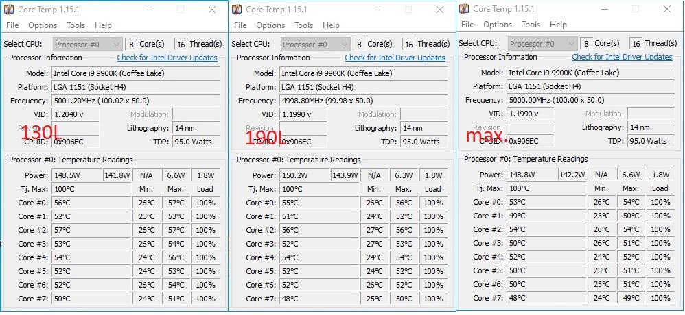

Hier mal nen Durchfluss vergleich bei DirectDie.
Es sind halt überall ein paar Grad, das Köpfen, WLP oder LM, der CPU Kühler(auch entscheidend dicke der Bodenfläche etc.), das Delta des Radi´s,
VRM des Board/LLC etc., wenn du das alles zusammen rechnest dann ist es halt nicht mehr wenig.
Wer viel will muss viel machen und sich nicht an irgendwelche Floskeln halten oder gibt sich mit dem zufrieden was er hat.
Viel wollen sind also 2°C Durchschnittlich? Und auch wenn man alles zusammen rechnet ist es immer noch wenig zumal die einzelnen Posten schon im einzelnen durch Messungenauigkeit negiert werden können.
Ich meine soll jeder machen wie er will vor allem mit seinem eigenen Geld und wenn du damit glücklich bist so viel Aufwand betrieben zu haben und mit dem Ergebnis dann ist das ganz und gar deine Sache und schön für dich, dann aber halt diesen einen Fall unter Tausenden als Weisheit darzustellen ist halt nonsense.
Auch will ich damit nicht behaupten das es keine nutzbare Szenarien gibt, denn es gibt sie, wie du aufzeigst aber der Anteil dürfte in dem recht kleinen Anteil an Wakünutzter und den noch kleineren Kreis der Enthusiasten darunter so verschwindend gering sein das man immer noch voller Inbrunst sagen kann "Flow doesn't matter"

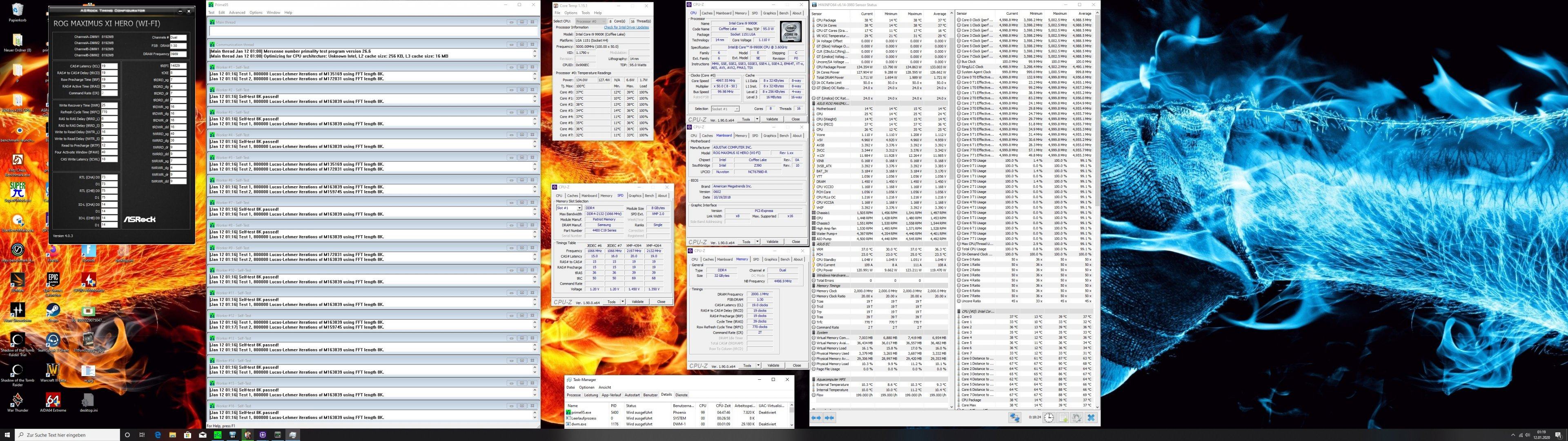

Ich habe das jetzt auch mal ausprobiert und 2 identische Test´s gemacht, einmal mit Pumpe auf 5% mit 2100rpm und einmal auf 100% mit 4800rpm.
(Lüfter in dem Fall ungeregelt bei konstanter Drehzahl, jeweils 15min 12K prime95, Min/Max Werte jeweils davor resetet).
@5%, 2100rpm
@100%, 4800rpm
Hier der direkte Vergleich
Ja 1 bis 2°C ist ein Unterschied festzustellen. Es ist aber auch halt Prime mit durchgehender 100% Last. Im Alltag durfte der Unterschied sowieso nicht relevant sein. Und ich hab meine Pumpe im Alltag auf 35% mit 3380rpm laufen (ist für mich ein sehr guter Kompromiss aus Leistung und Lautstärke).
