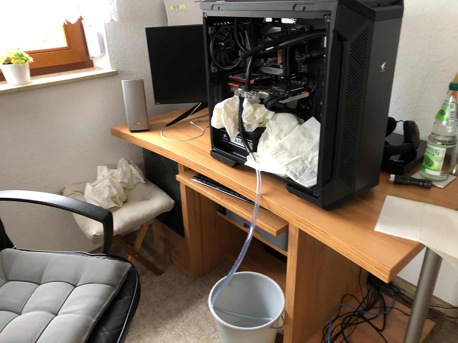

Hi Leute, ich brauche leider wieder eure Hilfe :(. Mir ist heute beim Entlüften meiner Wakü ein mega dummer Fehler passiert. Ich hatte den Agb offen und zu weit gekippt so dass etwas Flüssigkeit auf meine Komponenten geschossen ist. Habe das System sofort abgeschalten und getrocknet. Nun ist es so dass wenn ich den PC starte das Windows Logo ca 3 Minuten lang dreht bis ich auf den Desktop komme. Die Tastatur Maus und Ram leuchten im Bios auf. Wenn das Windows Logo kommt dreht sich Tastaturbeleuchtung Maus und RGB vom RAM ab. Kurz bevor ich dann nach 3 Minuten Windowslogo im Windows bin beginnen alle 3 wieder zu leuchten. Bisher war ich nach dem einschalten immer nach 15 sekunden am Desktop. Wenn ich mal im Windows bin funktioniert alles problemlos, jedoch kommen von den VRM des Boards hochfrequente Fieptöne die ich vorher nicht hatte. Hatte ich bisher nur einmal und da war ein RAM Riegel defekt. Habe den RAM aber bereits mit MEMTEST gecheckt und der hat keine Errors. Was könnte hier passiert sein? Was könnte ich geschrottet haben? Die CPU? Das Board? Code am Board ist ganz normal A0. Was ich ebenfalls bereits versucht habe ist das Bios auf eine andere Version zu laden und Windows auf eine ältere Datei wiederhergestellt und die letzten Updates deinstalliert. Ändert aber alles nix. sfc scannow hat auch nichts gefunden und laut crystaldisk info ist die ssd auch in Ordnung .Das Bootlogo bleibt 3 Minuten ca. Bin grad megafrustriert weil ich einen 4k Pc evtl mit einer kleinen Unachtsamkeit geschrottet habe :((

alles mögliche
theoretisch könnte es auch die CPU getroffen weil das MB Wasser abgekriegt hat
aber hast du jetzt mal alles auseinandergebaut und getrocknet/trocknen lassen?

Nicht mehr nutzen. Heizung auf max. drehen 1-2Tage trocknen lassen Gehäusewände würde ich öffnen.

Bei CPU würde es sich ja nicht mehr einschalten lassen oder ? Wie kann ich rausfinden ob es die cpu ist?
Nein aber auch nicht mehr aufgedreht. Ich bring ihn einem Freund der ihn durchcheckt.
Keine Panik erstmal, es reicht ne Kleinigkeit an Feuchtgkeit aus das z.B. USB Überstom zieht etc., du brauchst Geduld wichtig kein weiteres testen, um Schäden zu vermeiden.
Sowas kann für Fehler Komplettversagen etc. sorgen, auch das der Rechner gar nicht mehr startet.
Das dauert lange!!!!!!!! bis es trocknet, lass es trocknen mind. 24h Heizung auf max., wäre es die CPU wäre sie schon breit!
Sei froh das du keinen Kurzschluß in der VRM Sektion hast, das ist dann tödlich.
Meistens läuft danach alles wieder, wenn nicht dann kannst du Panik schieben.
Das ist schon so einigen passiert.

Danke dir, werde ich jetzt mal direkt machen. Es sollte aber Shops geben die mir im Falle des Falles helfen können herauszufinden welche Hardware nun wirklich der Verursacher ist oder kann es sein dass sich das gar nicht rausfinden lässt?
Es sollte bei einem Computer immer möglich sein, fehlerhafte Komponenten zu identifizieren, da es eigentlich für alles entweder spezielle Tests oder deutliche Anzeichen gibt. Zumindest sollte man es grob zuordnen können.
Geh vom Mainboard aus welches noch feucht ist über Maus und Tastatur ist ja nix gelaufen.
Einige Board´s zeigen dir auch direkt ne Fehlermeldung an wie z.B. usb over current status detected, sofern sie schon trocken genug sind das sie überhaupt starten, dazwischen kann auch Postcode 00 etc. kommen.
Deswegen auslassen!!!! und lange trocknen bei warmen Raum, so das auch Luft rankommt.
Das dümmste was du jetzt machen kannst ist eine Fehlerdiagnose, Belastungstest oder überhaupt das Teil anzuschalten.
Schlussendlich ist es deine Hardware die du damit "grillst".
Ich kann mich auch nur wiederholen, ausbauen alles und vor dem zusammenbauen peinlichst genau auf feuchtigkeit zu achten. Wie gesagt hatte auch schonmal so einen Unfall, optisch sah alles gut aus aber dem war nicht so. Hab dann alles zerlegt, mit fön leicht erwärmt ( nur vorsichtig sein die Dinger werden echt heiss) sah alles top aus. Aber wollte immer noch nicht. Hab dann ein Löschblatt genommen und durch jede ritze gefahren. Ende vom lied war ein Ramslot wasser unter den Pins. Mehrmals getrocknet mit küchenpapier, gefönt, dann Löschblatt dann war nix mehr. Eingebaut und alles wieder ok.
Was ich nochmals damit sagen will zerleg, die Kiste in ihre Einzelteile und mach es richtig, dann hast am Ende weniger Arbeit.
