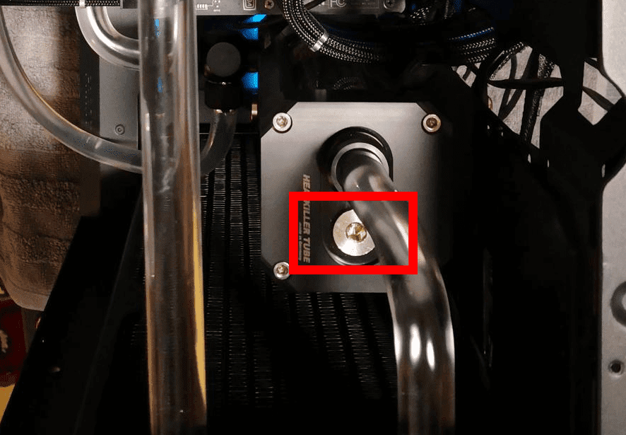

Bei Out kommt das Wasser raus und es ist gleichzeitig die tiefste Stelle, dort habe ich Mithilfe eines T splitters auch den Drainport angeschlossen. Sieht aber bisschen gequetscht aus, meinungen? :)
Ansonsten habe ich auch das obere Rohr gebogen, es klappt alles besser mittlerweile. Vielen Dank für die aufmunternden und hilfreichen tips bisher.

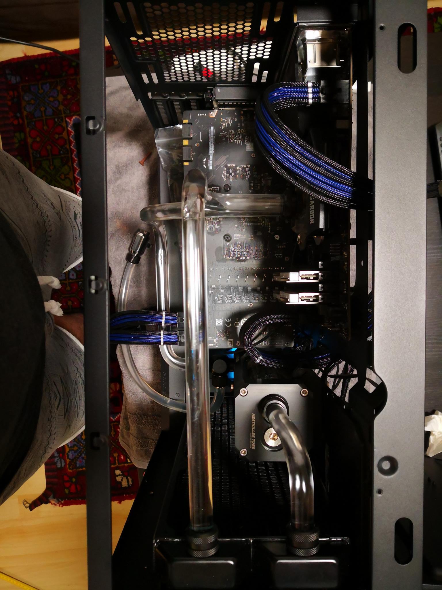

Hier mal zwei Bilder
Sieht doch schon nach gut was aus. Die GPU fehlt aber noch... :d
Und du könntest den Ablasshahn auch an den "IN" des AGB's schrauben, sieht schön clean aus und beim Ablassen muss man das Gehäuse sowieso etwas drehen und kippen, da macht es nicht viel unterschied.
So wie hier:
Und ich beim AGB meinte ich diesen Anschluss:
Aber das ist eben nur fürs Entlüften wirklich Sinnvoll, danach machts keinen großen Unterschied mehr :d

Jetzt verstehe ich deinen Post erst richtig. Jetzt macht es Sinn. Danke für die Veranschaulichung. Im momentanen Setup dauert es mit ein bisschen wackeln / pumpe ein und ausschalten knapp 30 Minuten zur völligen Entlüftung (keine kleinen Bläschen mehr sichtbar). Manchmal kommt auch mal ein größeres Luftbläschen durch, aber das wars auch.
Die idee mit dem Drainport ist gut, ich muss das Rohr unten sowieso einmal neubiegen, das kann ich dann direkt umsetzen :)

Ist das dieser Kryos Cpu Kühler mit Display? Verdeckt da das untere Rohr nicht zu sehr das Display?
Ansonsten sieht's gut aus :)
Ja ist der Vision. Du hast Recht, vielleicht müsste man das untere Rohr nach rechts/links biegen.
