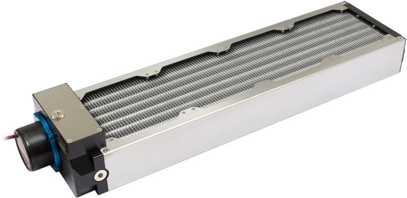

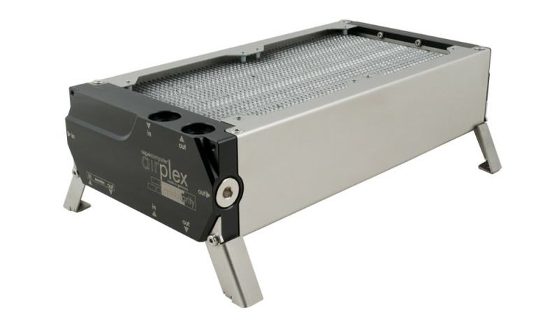

Vielleicht ein AC airplex modularity system:
Aqua Computer Webshop - airplex modularity system 840 mm, Alu-Lamellen, D5 Pumpe, Edelstahl-Seitenteile 33035
Neue Radiatoren: airplex modularity system - History Produktankündingungen - Aqua Computer Forum

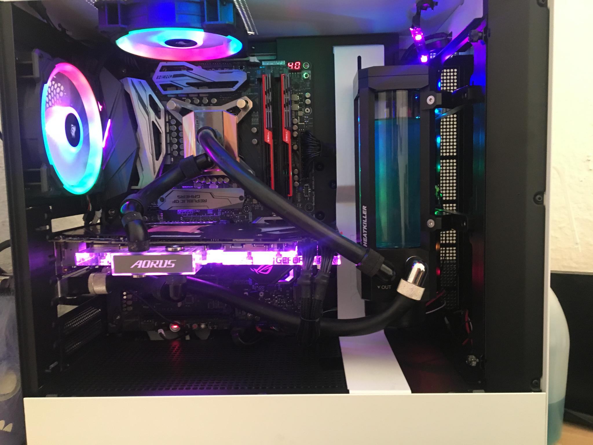

der neue Heatkiller Tube 150 passt sehr gut finde ich, vorallem war ich von der größe positiv überrascht :shot:
vorallem ist die d5 ne kampfsau im vergleich zur dcp, trotz das ich auf beiden Seiten (IN | OUT) qd3 verbaut habe bin ich auf 149 l\h.
Meine alte DcP450 ist nun im Ruhestand.
Jetzt bräuchte ich nur noch 3x 90grad winkel in schwarz und 2x gerade schwarze stecker, aber dafür wollte ich nicht extra den chinamann bemühen.
Hab ich nen Knick in der Linse oder ist die GPU Platine so hart gebogen das sie vom Kühler absteht (linke Seite)? oO
ne hast kein knick, bzw die graka biegt sich hinten bzw rechts im bild runter, zu schwer nehme ich an, drücke ich sie rechts hoch wirds besser. aber so schlimm wie es auf dem foto aussieht ist es nicht, denke das kommt auf den winkel an den indem ich fotografiert habe.
habe mir aber bereits so nen griff arm der dann oben am motherboard befestigt ist und an der grafikkarte angebracht wird um sie zu stützen, und durchbiegen zu vermeiden, bestellt.
@mda31 Dann habe ich den Gleichen Knick. Für mich sieht das auch so aus.
Für mich sieht es so aus, als übt der Schluach von CPU zu GPU Druck auf das Terminal und somit auf den GPU-Block aus. Daher steht er so ab. Fraglich ob eine GPU-Stütze am hinteren Teil das Problem dann auffängt
@pimp1310: ich hätte den Fluss genau anders herum gemacht... vom AGB links unten in die GPU, dann oben rechts raus zur CPU, den cpu-Block 180 Grad drehen und dann bei der CPU oben raus und rüber zum AGB.
Hast leider nicht das Multiport-Oberteil genommen (kann man bei der Bestellung ohne Aufpreis nehmen), dann hättest Du noch oben in den AGB reingehen können, geht aber auch so.
Bei der GPU würde es aber schon zur Entspannung beitragen, wenn man bei CPU und GPU ein gerades Fitting von Winkel nutzt...
@pimp, warum gehst du nicht mit 2 geraden Anschlüssen von der CPU zur GPU? Das mit den vielen Winkeln wirkt da wie "die waren noch da und mussten wo hin" :)
