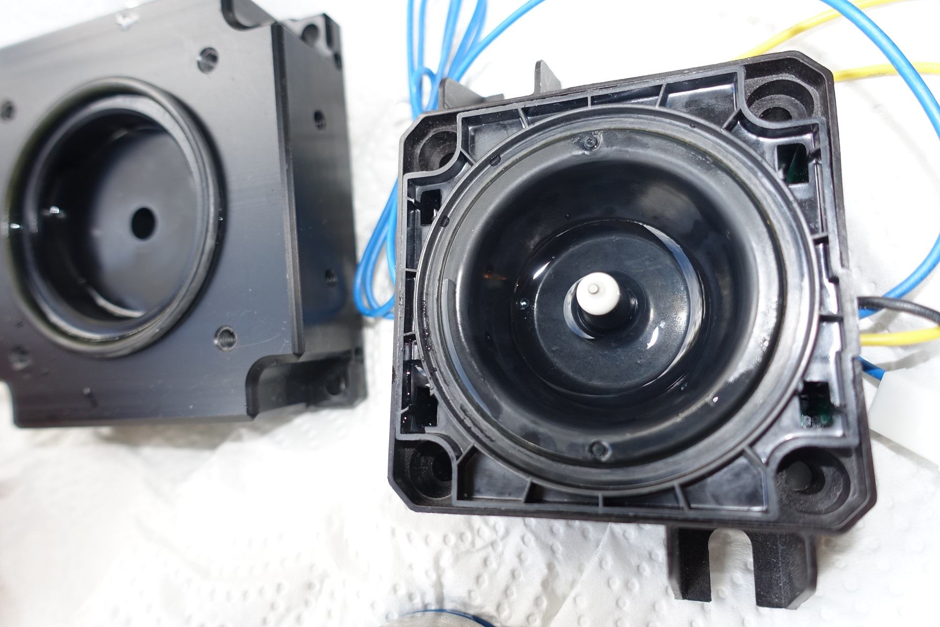

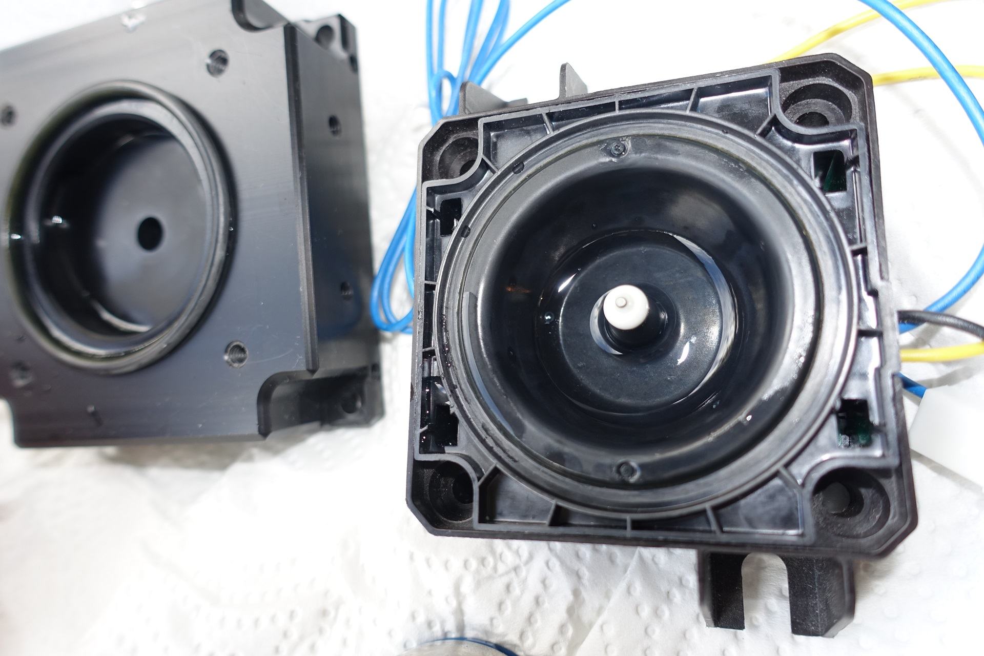

So Pumpe dreht wieder, schien wie VDC sagte mechanisch geklemmt zu haben. Läuft aber nicht direkt an sondern viebriert kurz und dreht dann. Habs mal ohne Deckel kurz probiert. Grade läuft ein kleiner Loop am Netzteil zum Test.
Hier noch die Bilder:

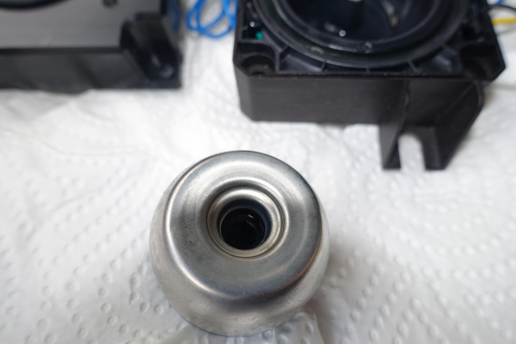

Relativ sauber innen, hatte schlimmeres erwartet.

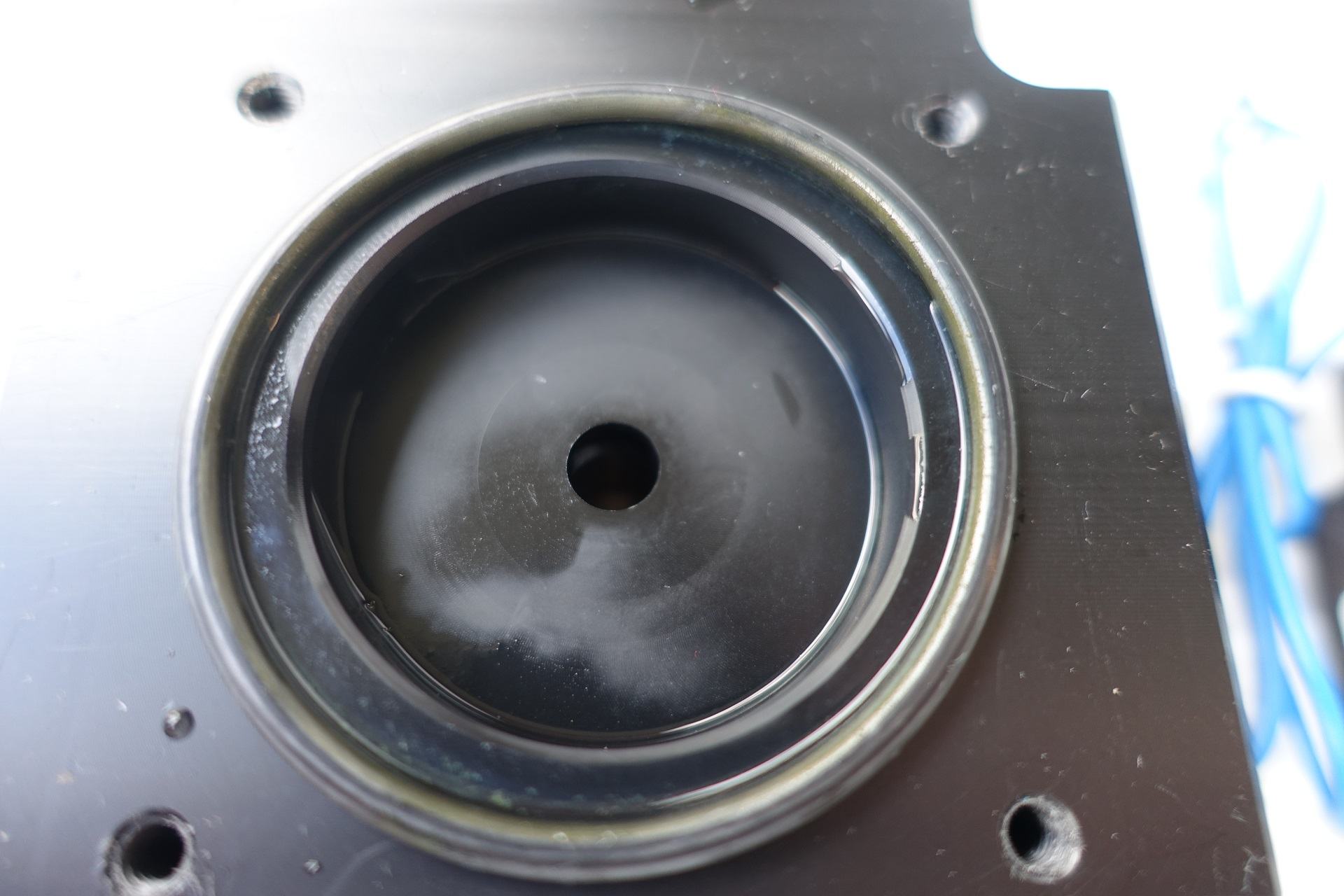

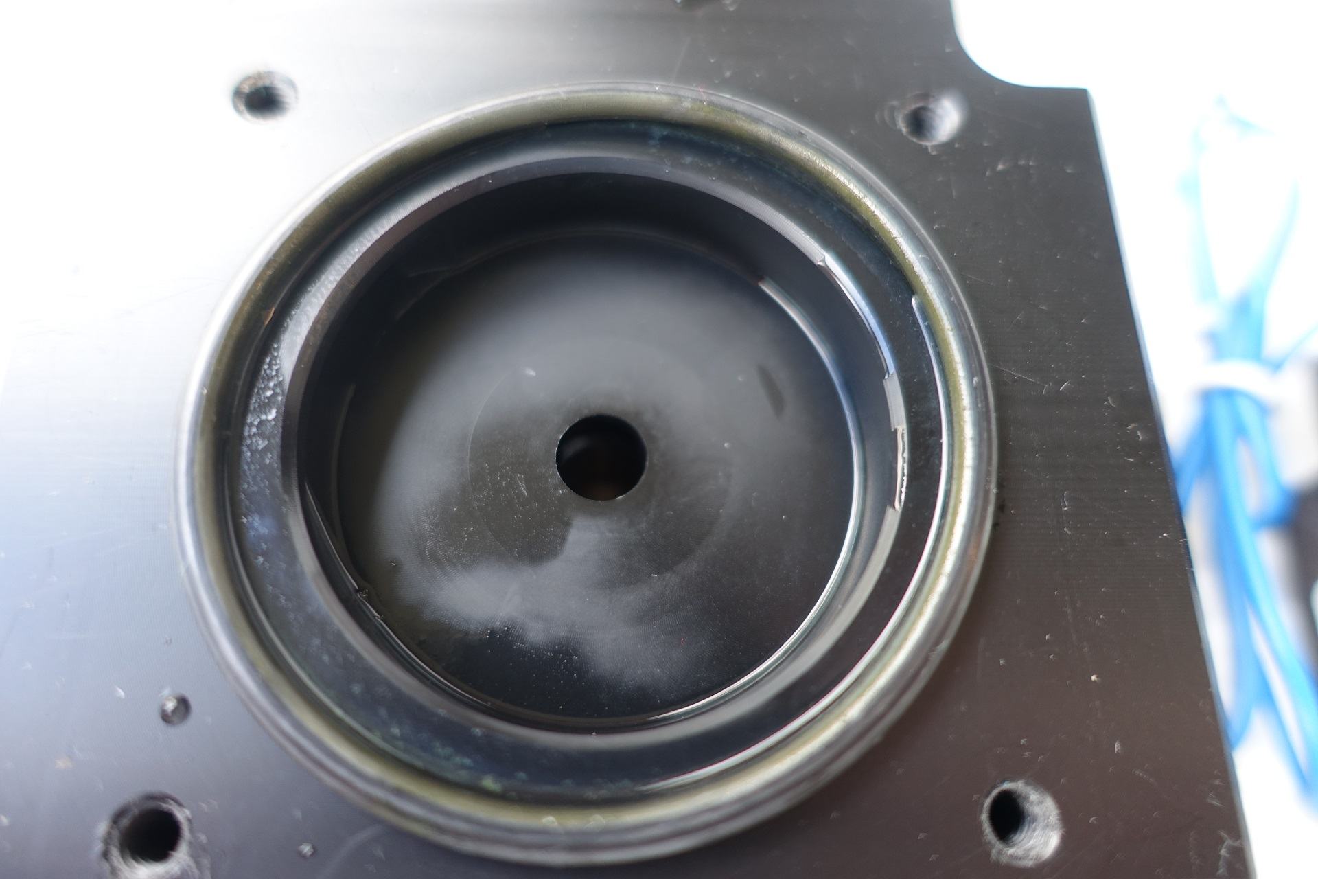

Grüner Schmodder am O-Ring

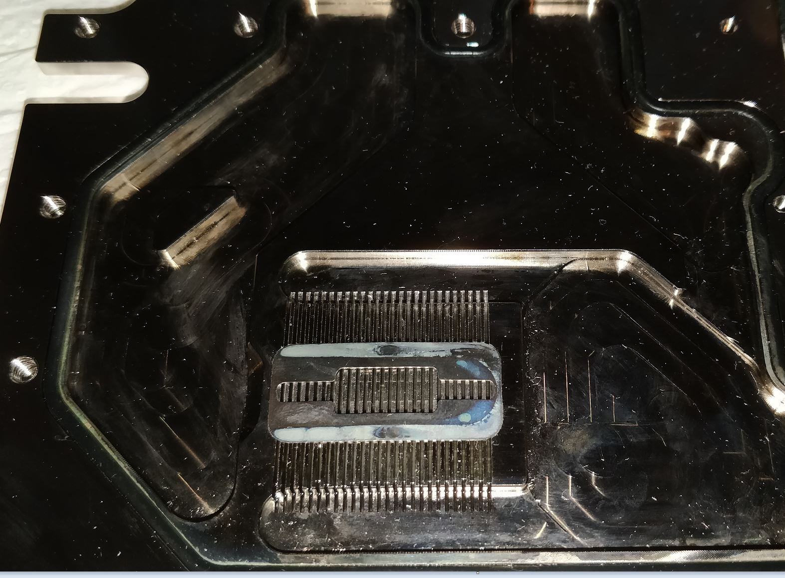

GPU Block, leider nur Handybild, Flusen sind vom Zewa als ich die Tropfen weggemacht habe. Ablagerungen auf dieser kleinen Shim und manche Flächen haben diesen Schleier und ein etwas schwarzer Fleck:

Wie siehst Du die Ablagerungen am GPU, bzw am O_ring der Laing? Dramatisch schlimm verschmutzt?

Ich seh da nirgends kritische Verschmutzungen. Die Kühlstruktur im Block sieht ja quasi jungfräulich aus. Einfach mit Spüli erstmal putzen, und dann gucken was an Ablagerungen noch da ist.

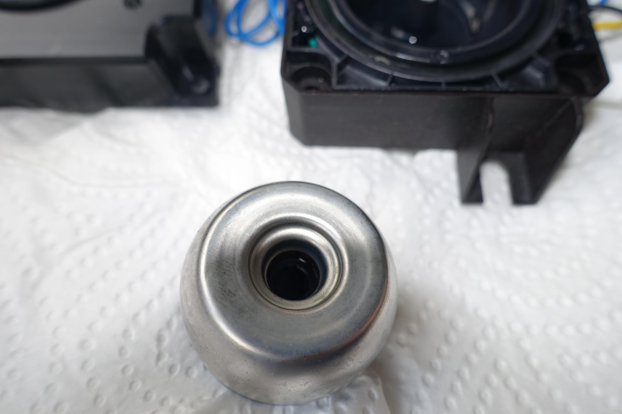

Zur Laing: Die Keramiklagerkugel hat im Rotor eine Lagerschale aus Hartkohle, Beides zusammen bildet das Lager. Beides saubermachen. Und gucken dass keine Flüssigkeit in das Gehäuse der Pumpe läuft und die Elektronik kurzschließt.
Am O_Ring der Laing, der ist auf der Innenseite zu Hälfte mit diesem grünen Schleim überzogen, sieht man nicht so gut.
Sauber machen ;) Die Laing hat einen EPDM O-Ring, der kann einiges ab.
Edit: Auf deinem ersten Bild sieht es ganz danach aus, als ist durch die beiden Löcher links Wasser in die Pumpe gelaufen. Das solltest du unbedingt überprüfen, das kann die Pumpe killen.
Jop hatte ich schon trocken gemacht. Ich lasse jetzt erstmal die aquastream drin. An dieser dünnen Platte im GPU sieht man auch die Ablagerung, das sind dann so flocken im Kreislauf. Ich hoffe die ganzen Komponenten kommen langsam mal dass ich endlich umrüsten kann..
