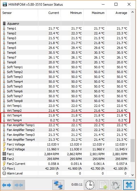

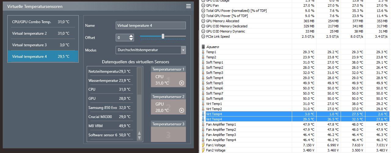

Ich weiß nicht ob das Problem an der Aquasuite, an HWiNFO oder MSI AB hängt und weiß auch nicht wie ich feststellen kann woran es liegt.
Aber folgendes ist los: der 3. virtuelle Temperatursensor wird in HWiNFO als 4. "beschrieben".
Damit meine ich, dass die Temperatur korrekt ist die er ausgibt. Also bezeichnet den 3. als 4. Sensor aber zeigt die Temperatur des 3. Sensors an.
Wenn ich jetzt aber im MSI Afterburner mir die Daten von HWiNFO zeigen lassen will, dann zeigt er mir beim 3. Sensor die Daten des 4. Sensors....

als Frage an alle die ein Aquaero besitzen (und eventuell schon hwinfo installiert haben):
könnt ihr mal schauen, ob bei euch in HWiNFO der dritte virtuelle Temperatursensor des Aquaeros als 4. angegeben wird?
bei mir sieht das so aus
Ja, bei mir auch.
okay, ist die Frage ob es an HWiNFO oder AC liegt
weil in HWiNFO wird dann die Temperatur wenigstens noch korrekt angezeigt
aber wenn ich dann im MSI AB das HWiNFO-plugin nutzen will, dann zeigt er mir für den eigentlich virtuellen Temperatursensor 3 zusätzlich zum falschen Namen auch die falschen Daten (die vom 4.)
schon doof....
