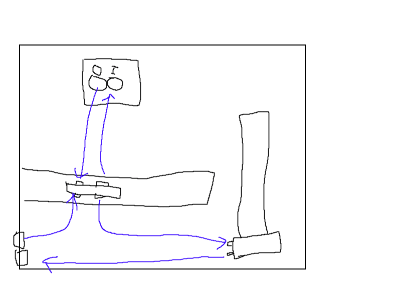

Will meine Vega @ HK4 parallel einbinden, passt das so mit Ein-Ausgang?
Eigentlich nicht, da die HK Kühler (CPU+GPU) einen definierten Eingang haben und beim HK für die GPU ist dieser immer der Anschluss, der näher an den Bildanschlüssen ist.
Außerdem ist bei deiner Zeichnung etwas nicht ganz richtig. Der rechte Anschluss der Grafikkarte geht in beide Richtungen weg und der linke bekommt von oben und unten den Zufluss...
Hab ich das nicht so eingezeichnet? jeweils oben und unten auf der Seite bei den Anschlüssen?
Die Anschlüsse sind von oben nach unten durchlässig, so wird das jedenfalls nicht funktionieren!
hmm, das ist mir irgendwie nicht aufgefallen... gut zu wissen :mad:
würde schon, wenn denn der Widerstand im VGA Kühler der gleiche ist, wie der im CPU Kühler inkl. der Verschlauchung zum CPU Kühler - da dies sicher nicht der Fall ist..einfach in Reihe kühlen und gut ist
Müsste nicht der Input vom CPU Block mit dem Input der Graka verbunden werden? Dann wärs doch parallel "geschalten"

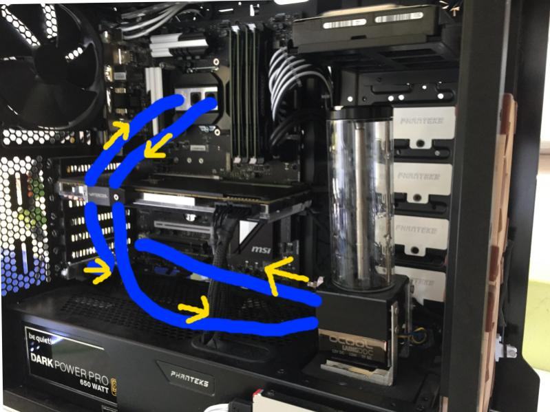

Hab den Front-Radi mittlerweile gedreht und noch mal anders verschlaucht. Ich müsste jetzt schon um die 10 Varianten getestet haben :stupid:
Aber ich glaube, ich bin ganz nah an der perfekten Lösung :d

Okay, nochmal, diesmal die Eingänge der CPU vertauscht, passt das jetzt?

Ein "Blech" von Koolance habe ich auch noch gefunden. Wobei sich mir noch nicht ganz erschließt, wie das funktionieren soll. Sieht so aus.
Das wir unten montiert, für Überkopf ist das nix.
Hat den Effekt, dass weniger Luftblasen wieder in die Pumpe gezogen werden.
JA
Was meinst du mit Überkopf? Der AGB ist bei mir stehend montiert und ich will die beiden vorderen Anschlüsse für Ein-/Ausgang nutzen.
