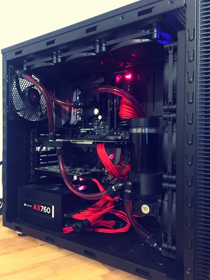

Brauch mal eine Idee - wie bekomme ich am Besten den Anschluß hin (von der Grafikkarte in die CPU)? Ich habe ungefähr 1-1,5cm nach rechts zu "überbrücken".
Fotos siehe Anhang.
Danke!
Du kannst es mit einer Etage machen, sprich 2x 30-45° (je nach Größe der Etage), oder was mMn besser aussieht,
du biegst einen Sprung. Ist beides im How-to beschrieben.
Bild: 20171029_202850o1up5.jpg - abload.de
@seenster
Das erste Rohr sieht schief aus - hängt aber mit dem Winkel beim Fotografieren zusammen.
@Liquid-Chilling/seenster
Danke Euch - werde ich mal testen...

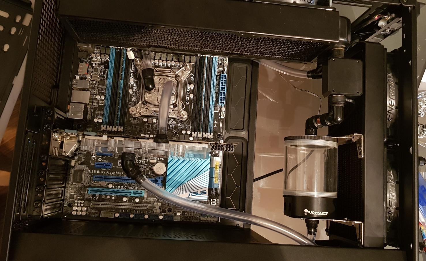

Könnt ihr mir sagen wie ich dieses System am sinnvollsten entleere. Wo am besten öffnen ? Vorne/Unten am Radiator ? Möchte es um eine GTX 1070 erweitern und wahrscheinlich auf Acrylrohre umstellen.
Wenn möglich Frontradi ausbauen und über Eimer/Wanne/Trichter halten, dann am 45er Winkel aufschrauben.
AGB auskippen, leer laufen lassen und dann einen Schlauch ab und pusten.
Für +eine 1070 reicht wahrscheinlich auch das leerlaufen lassen, da brauchst du ja nicht komplett entleeren.
Bei HT geht das natürlich nicht mehr, da dann evtl. einen Ablauf am vorderen Radi anbringen, aber mit Schlauch ist das doch easy ohne.

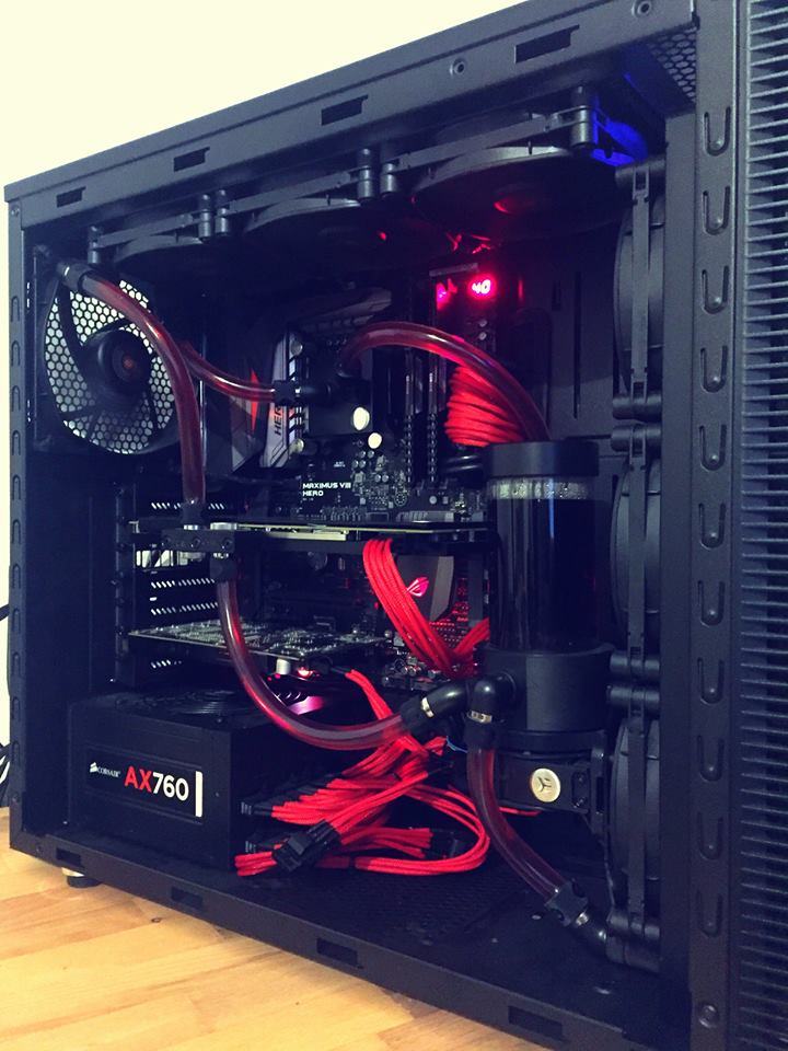

Hat vielleicht noch jemand eine gute Idee, wie ich den ganzen Kram besser verschlauchen könnte?
Pumpe unter die Graka stellen, macht zwar beim Befüllen kurz keinen Spaß, aber so kannste die als Winkel nutzen.
Hm ... find ich jetzt wahrscheinlich nicht so geil. Ist halt eine AquaStream XT und bin recht froh, dass ich die unten verstecken kann.
Ich würde es so lassen. Wenn überhaupt und falls du bereit bist ein Schott zu verbauen, geh durch die Midplate durch damit der lange Schlauch nicht offen sichtbar ist.
Die Idee hatte ich auch schon. Problem ist allerdings, dass ich nicht wirklich was bohren/sägen wollte am Gehäuse. Zudem wird im Juli auf Vertical GPU umgebaut, wodurch der lange Schlauch wieder verschwindet, bzw. nicht mehr so krass sichtbar sein wird.
Ja dann. Schraubis drauf, Wasser rein - Abfahrt. Bis Juli sollte der lange Schlauch auszuhalten sein ;)
